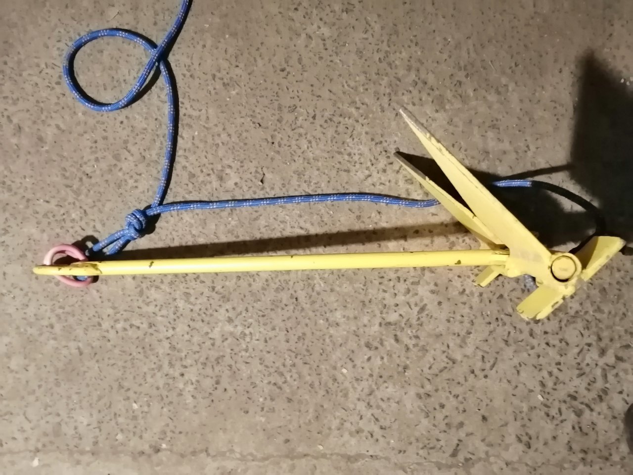

...кошка, четырехлапая, складная с пружиной, покупная, могу фото найти даже, где то попадались недавно того якоря)...
У меня, похоже, такой якорь. Пользуюсь им редко. В основном, для постановки лодки на ночь на острове в ветренную погоду. Если ветра нет, лодку носом на берег и всё. А если ветер и волна, то лодку разворачиваю носом к волне, закидываю якорь, натягиваю якорный линь через носовую "утку", закрепляю. Транцем к берегу.
Рыбачить с лодки нет необходимости, т.к., практически, на всех островах есть места, где в метре от берега глубина под два метра. Камни, однако, у нас. Поэтому, с берега хорошо клюёт.
Это фото сделано с воды, с "Оби М" в 1984 году на острове.
269424
16 374
1 104
Вот такая "кошка" ...
Вот же судьба у железяки...... Достал её воблером(с отцепом) со дна Оки и утопил её на Рузском водохранилище, оборвав мотором зацеп.....
В промежутке между утоплениями, она умудрилась нас напугать, почти до заикания.....
..... P/S...
Если чё......, рым с обратной стороны я приварил к ней... и со стяжками, лесками, нитками, я игрался именно на этом якоре....
Где то ещё кино есть, как она за корму держит на диком течении двоих в лодке...., ну там камни, булыжники, на дне.

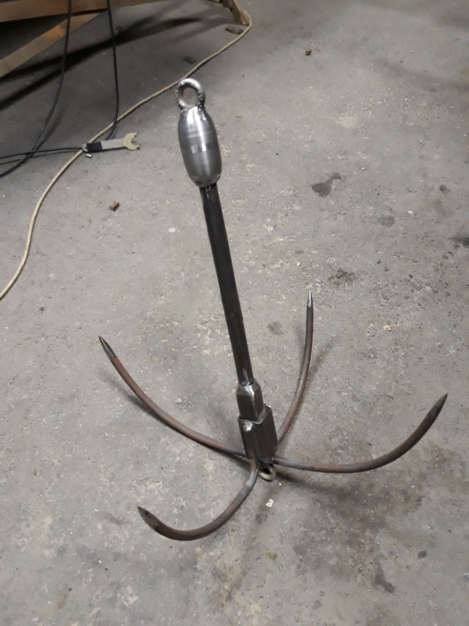

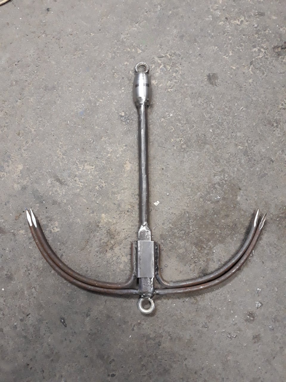

Надо такой для камыша.
Одиссей83
28.09.2014
17 848
3 147
А-Мелентьево
Раскладушка- кулас
Оса, салют
Интересная идея и исполнение зачет...
Но думаю для камыша в сильный ветер или погоду — не пойдет (это личное мнение и возможно оно неправильное.), камыш крепок — пока геометрия ствола не нарушена... типа как метлу по хворостинкам можно поломать — а целиком сломать ту метлу — только пукнуть получится...
Мы в Астрахани на раскатах в погоду вязались к камышу — удавкой за пучок... нас тогда и с места не сдернуло ни на сантиметр...

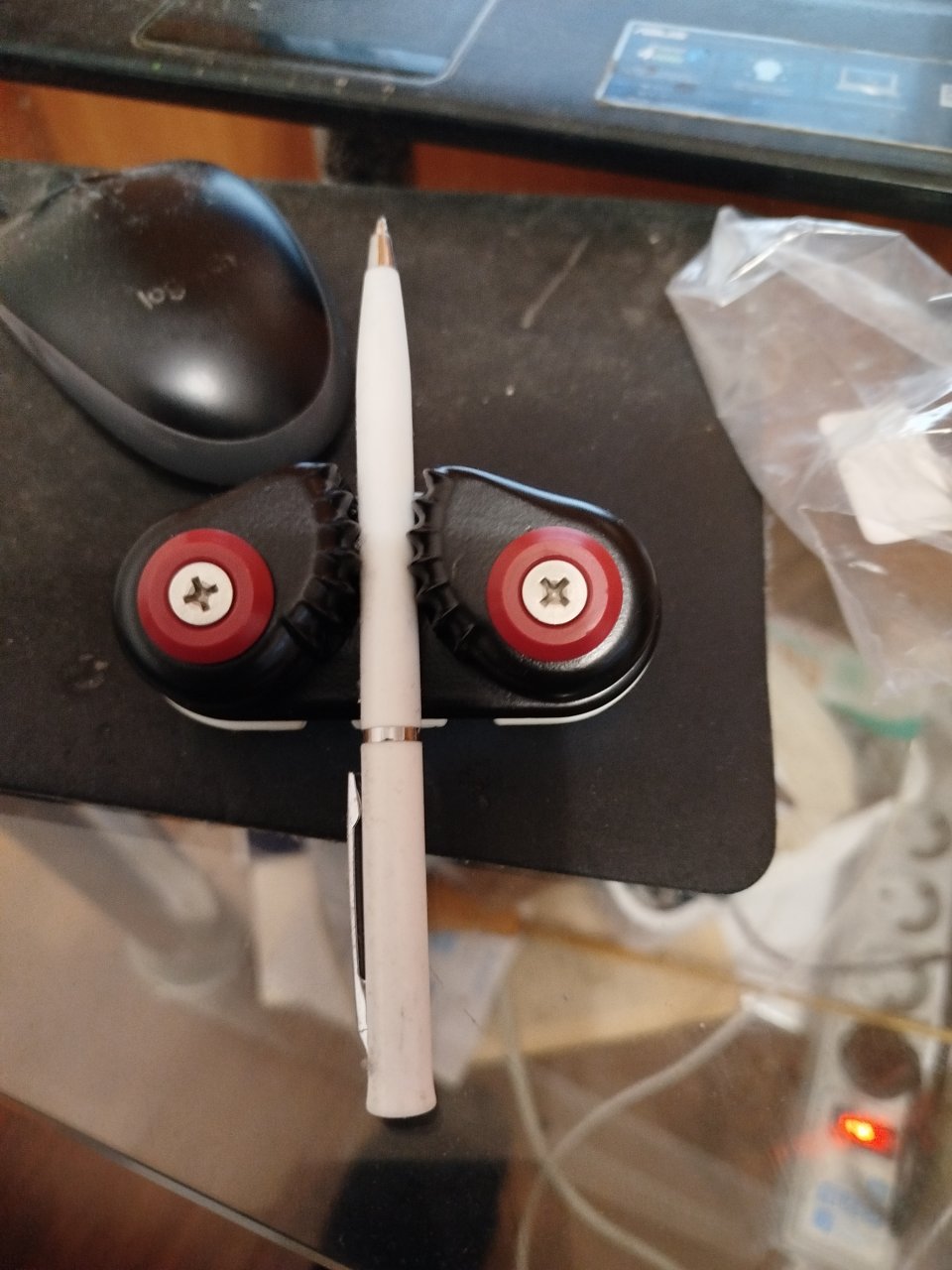

Заказал себе вот такие приспособы для крепления фала якоря. видел у товарища очень удобно.

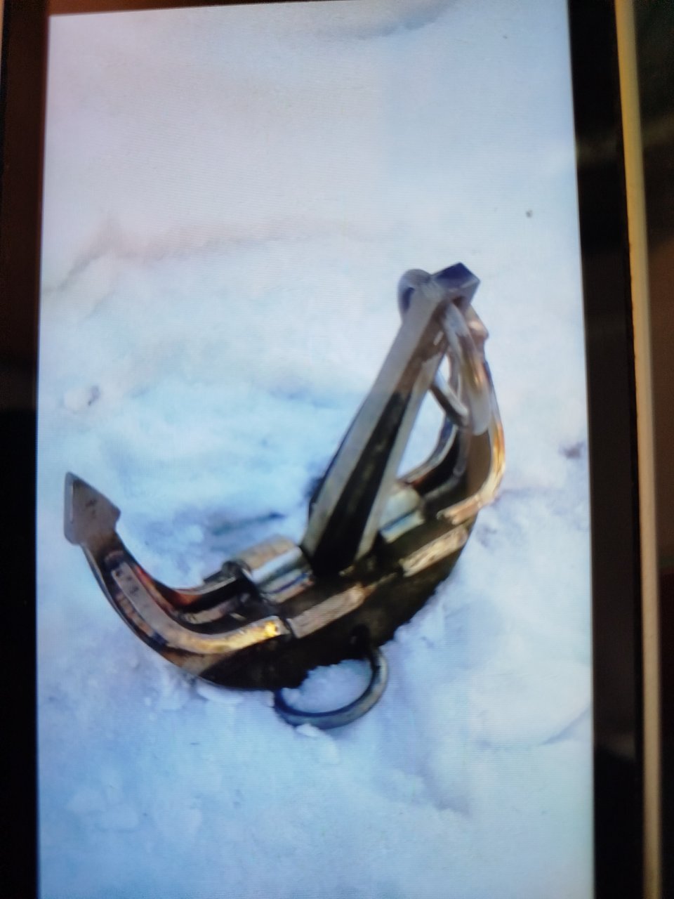

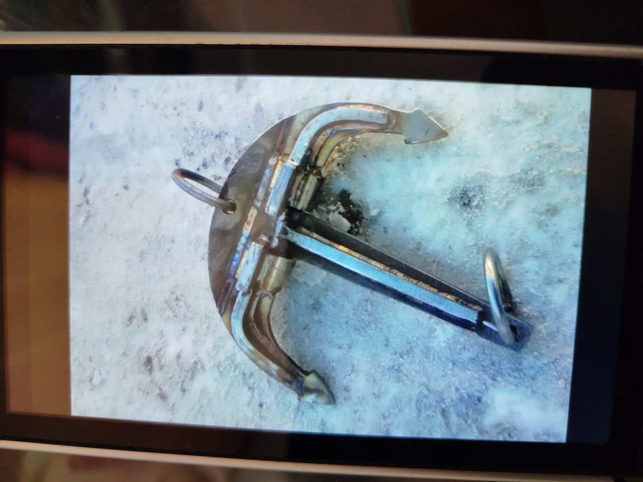

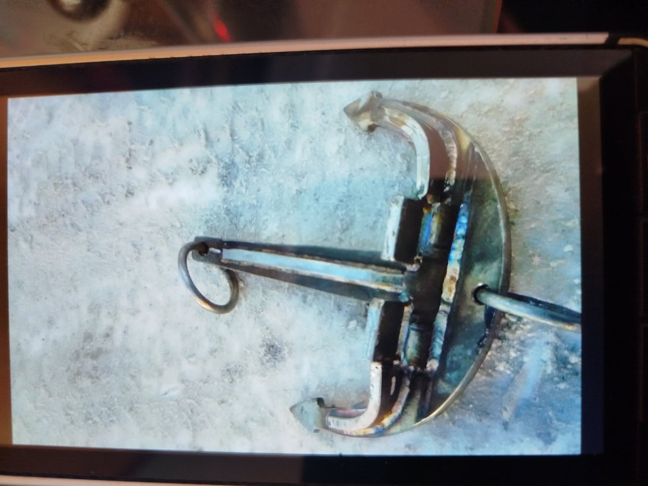

Сварил такой, на тёке легковат, возле бровки нормально. Кольцо предохранительное согнуто из провода, люминь. Лодка - метла.
dgonios
15.06.2021
2 186
1 113
Киров
Казанка,мечта,латимерия
Сеапро9.9-15,салют-э,минитоха
У меня такой же, но я психанул и сделал его больше12кг
Тяжел, но метлу на любом течении держит :D
