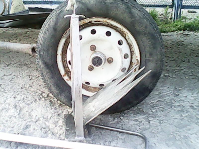

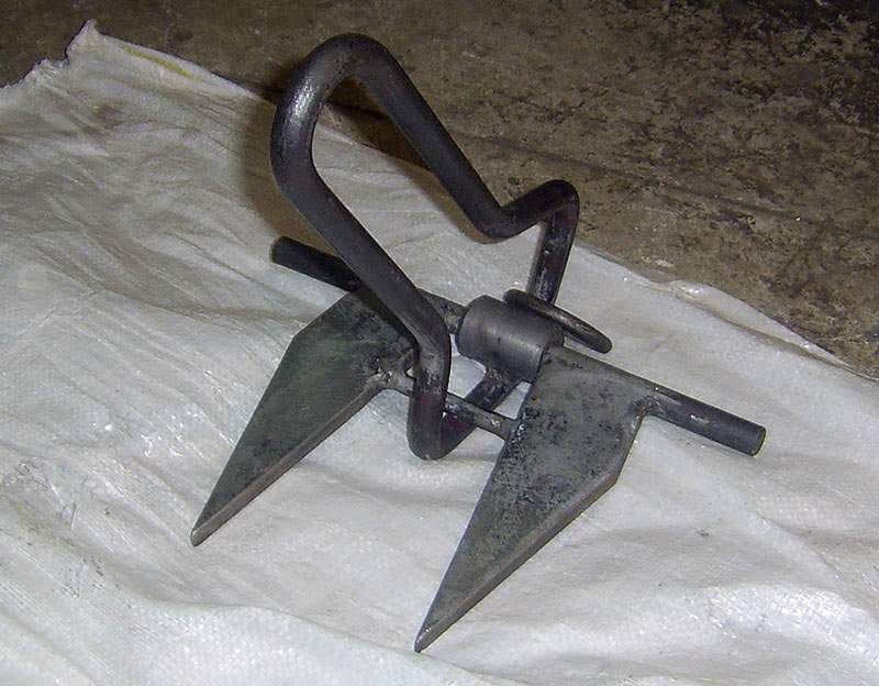

Вот такой бы посоветовал,но с ним резинка может долго не прожить.

Раскрывается на 40град. Но балон может повредить. А так наверное грибок будет самое то что нужно.

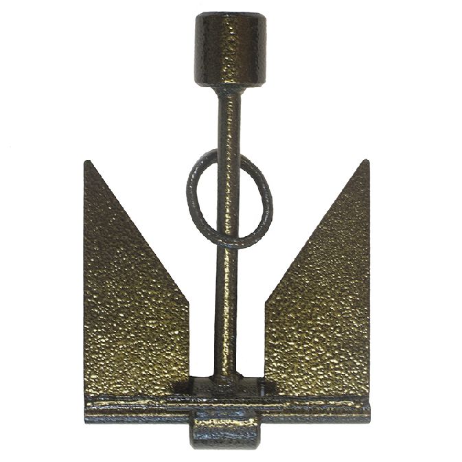

Тоже давно такой хочу сделать.Удобен,плоск,зацепист,прост в изготовлении.На фото,на мой взгляд,пятка под якорем или великовата или даже излишня-много грязи можно с якорем поднять.а утяжелить якорь можно наверно более толстостенной трубой на оси..

Совершенно все верно,Саш. Это я уже свой дизайн с пяткой внес.

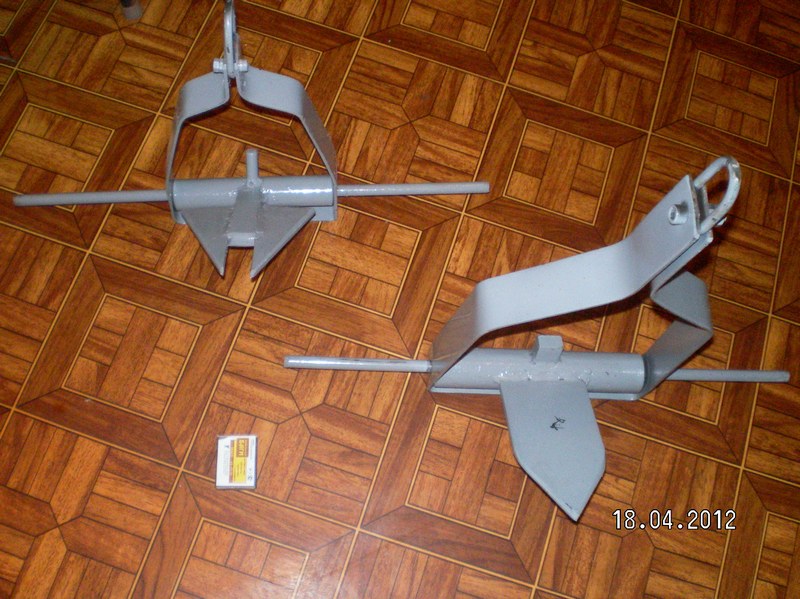

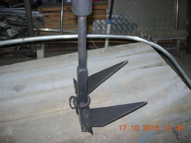

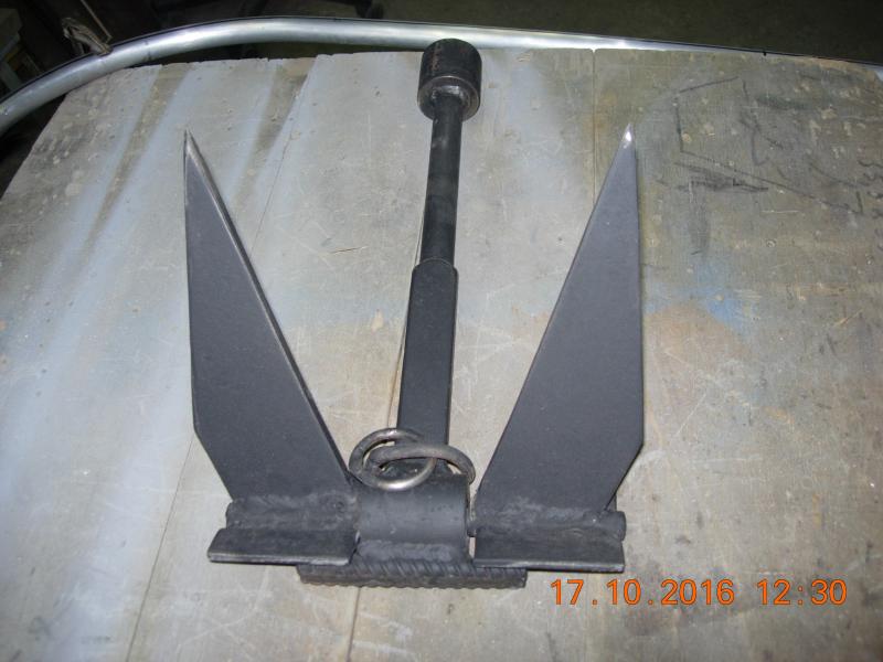

:) Позвольте освежить темку,поскольку на дворе осень ,ветер часто меняет не только силу,но и направление.Летом меня всё устраивало и с моими старыми якорями .Они мне достались с лодкой от старого хозяина.После двух случаев (срывало в самый не подходящий момент) на рыбалке и доставления неприятностей соседним рыбакам,решил сделать новый,более цепкий якорь.И вот что из этого получилось.Собрав воедино информацию,в частности от Миши(РЕФ- МЕХ) Сварил вот такую конструкцию. Вес 5.5 кг ,толщина металла на лапах 8 мм ,длина общая 46 см ширина 26 см ,длина лап от оси 22 см. Испытания проводил на реке при верховом (у нас это восточный) ветре.Скорость ветра 8-11 метров в секунду.Лодка казанка 5М4 ,в лодке двое .Длина каната 50 м .Становится на раз! Сноса лодки не замечено. Глубина от 10 до 12 метров.Снимается с грунта обратным ходом достаточно легко.Не претендую на новаторство,но собой доволен! ;)

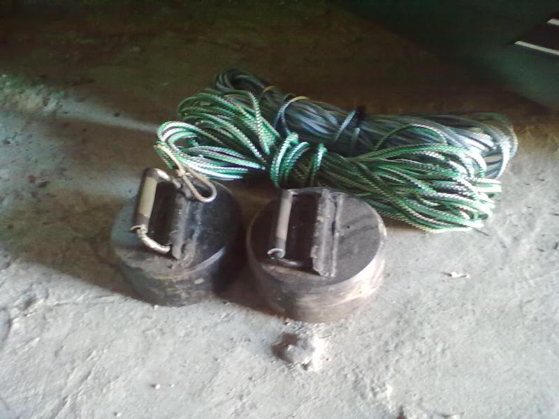

Всякие кошки-шмошки для лодки пвх, тем более 3.2м - это лишнее. Две обычные стальные болванки (достаточно до 5кг - каждая) с ручками и карабинами для удобства. Кидаешь один якорь, на всю веревку сплавляешься,завязываешь временно, кидаешь второй, завязываешь и подтягиваешь веревку первого до состояния натяжки. Все растяжка для рыбалки готова. Не сдвинет ни ветер, ни течение. Позже сфотографирую свои.
Хоть один похвалил мою конструкцию. Спасибо

Миша,добрый вечер! Твой якорь меня остановил на форме,а вот скоба ограничитель для веретена,как то не подошла.У тебя на песчаном грунте она видимо работает хорошо,а на реке дно илистое в основном и лапы в грунт входят не очень.Когда скобы убрал,а угол грунто- зацепах перегнул то всё встало на свои места.Лапы входят до оси.Способ поднятия засевшего якоря взял от другого товарища.В общем ;С миру по нитке,голому рубаха!
Доброе утро!. На дне Таганрогского залива на десятки км от Мариуполя везде дно илистое. Лопасти сделал шире, чтобы хорошо держал и в песчаном грунте. Чистого песка у нас нет: он с илом. Ил несет течением с запала, с Сиваша- говорят там сплошной ил. На одном из якорей у меня тоже нет ограничительных скоб А для того, чтобы лопасти мгновенно входили в грунт, приварены пластины для нужного наклона лопастей, когда якорь достиг дна. Удачи..

Мой комплект выдерживают на ура.

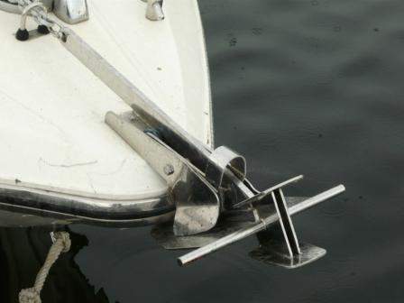

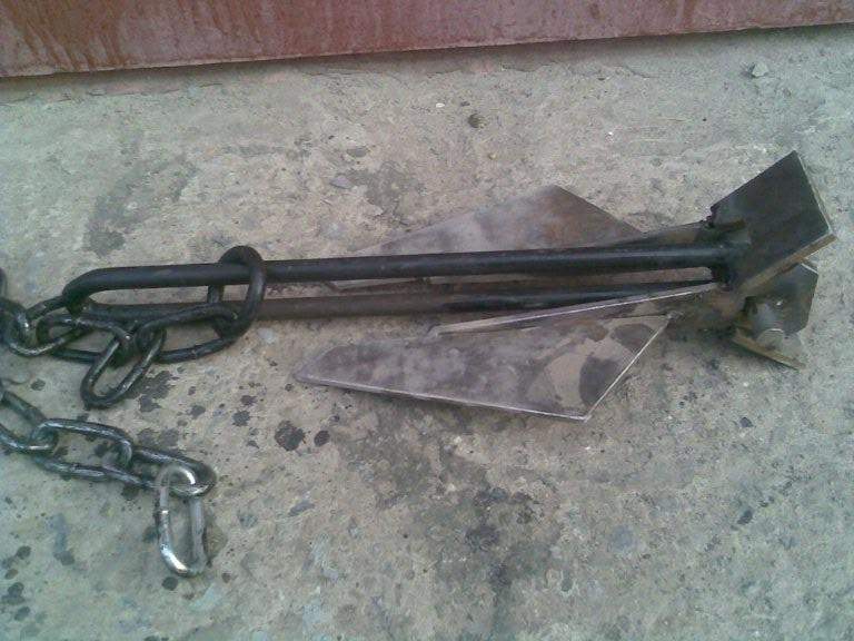

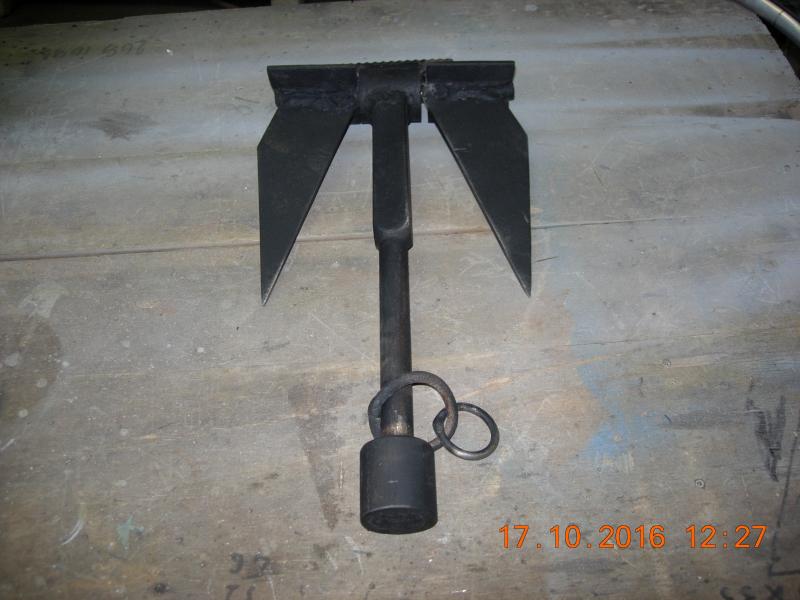

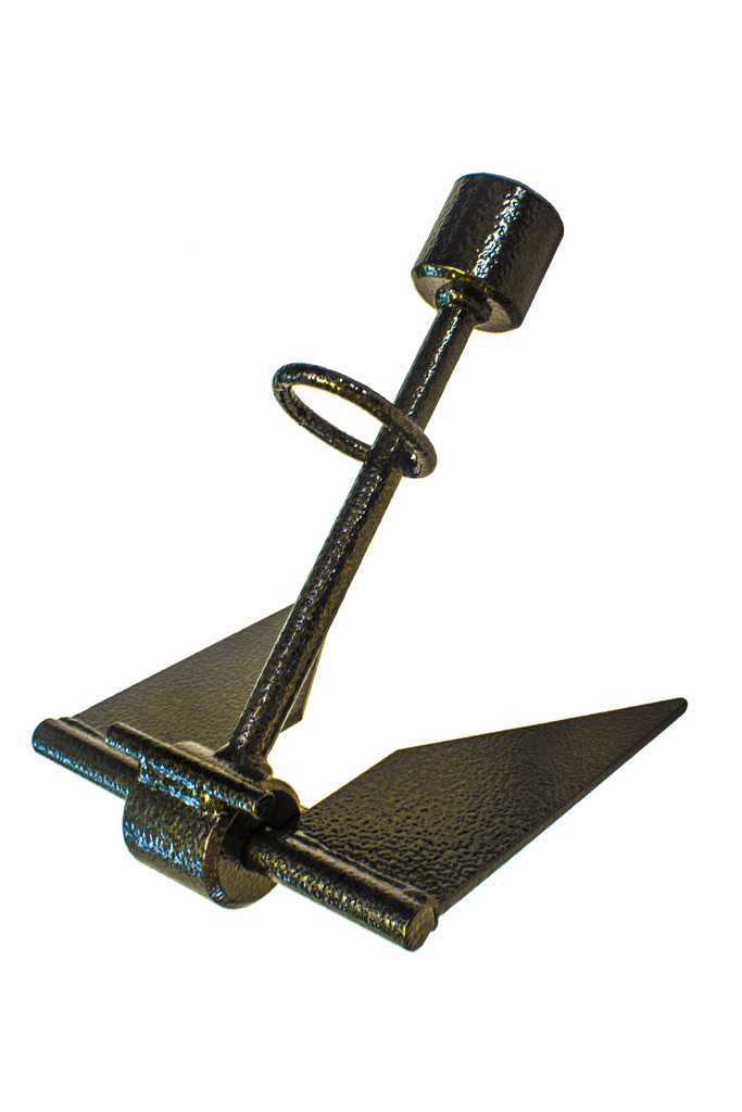

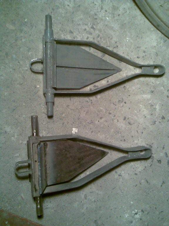

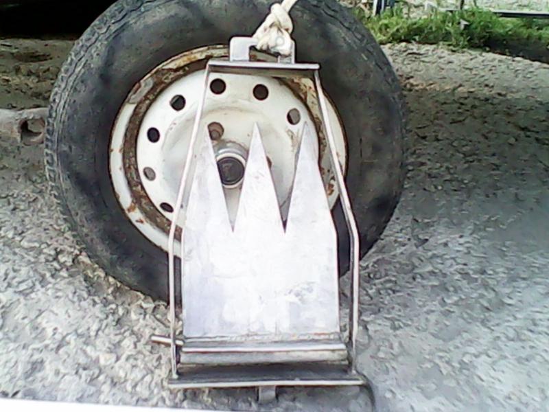

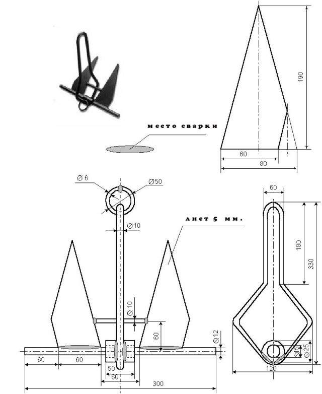

:) Ильич! Вот с той старой темы ,где Миша выставил и описал работу своего якоря ,я и взял за первоисточник идей для своего.А вообще вот фото с которых я черпал подсказки для своего творчества. С этого взял систему вытаскивания после зацепа.С этого размеры которые немного увеличил.Вот ещё несколько вариантов для размышленийВот думаю попробывать сваять тот что на фото с катером.Мне он как то симпатичен и интересно сделано у основания веретена .
