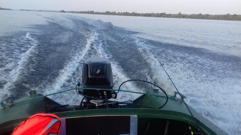

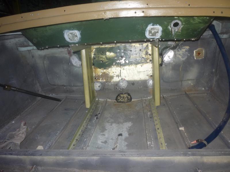

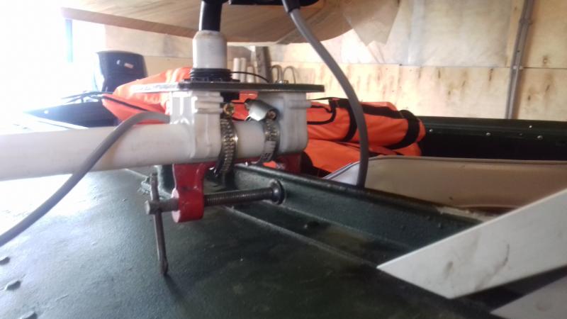

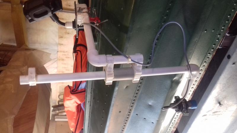

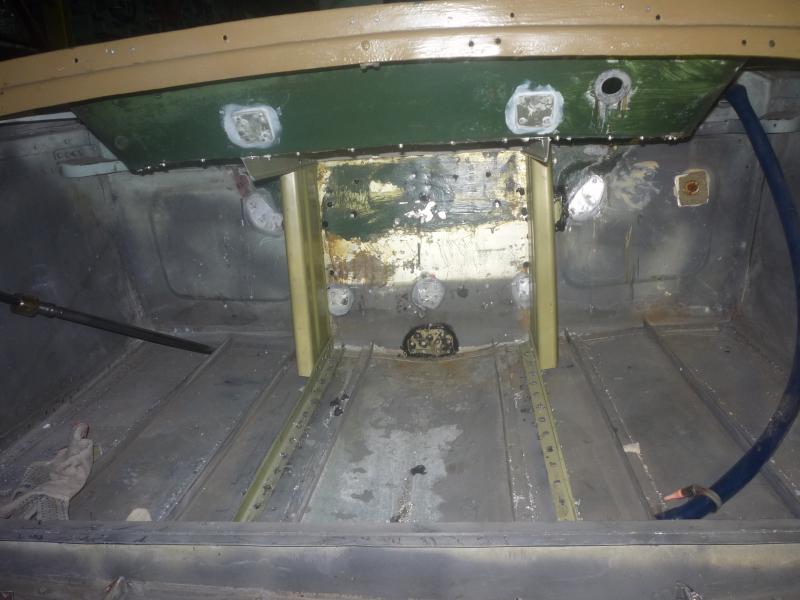

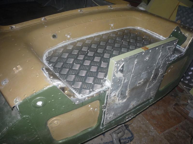

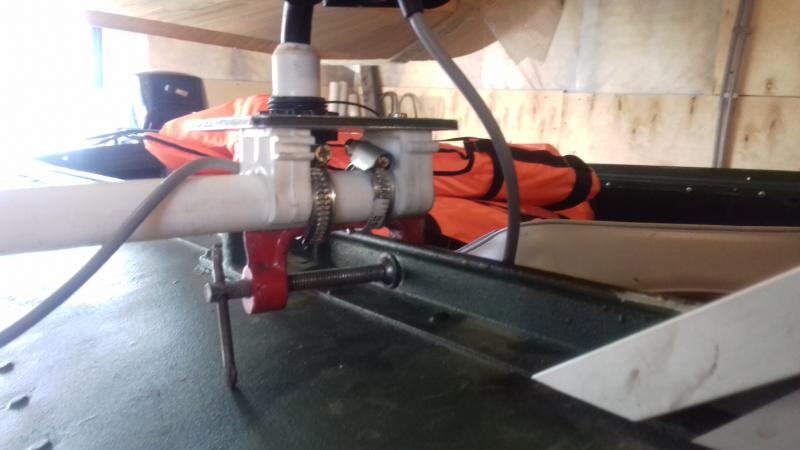

ТРАНЕЦ под высокую ногу .
Oleg_samara
18.01.2017
2 929
2 562

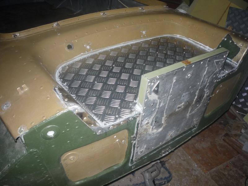

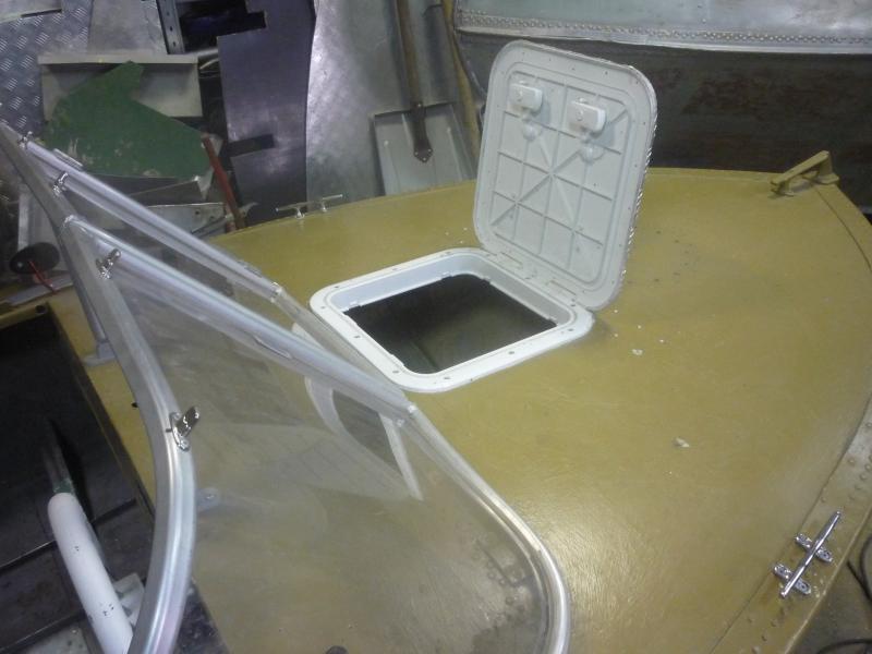

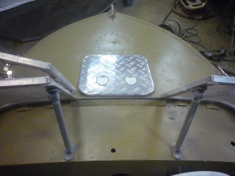

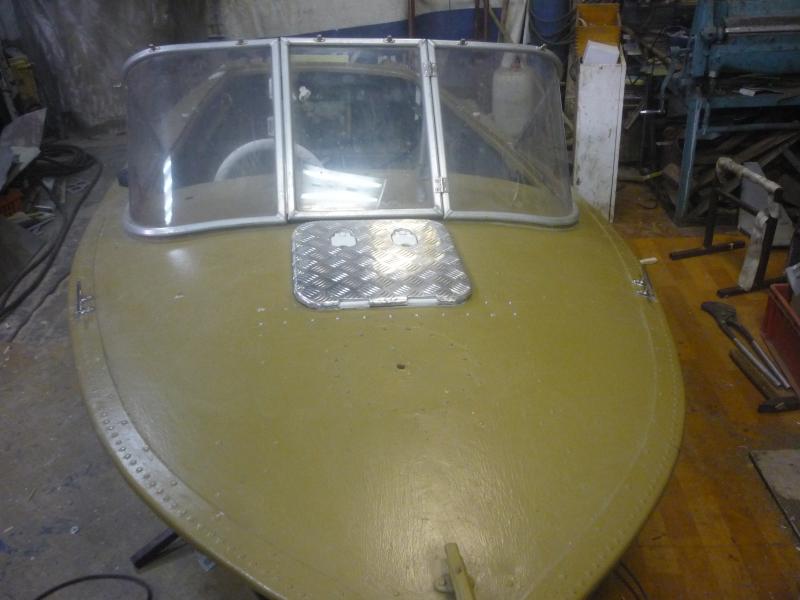

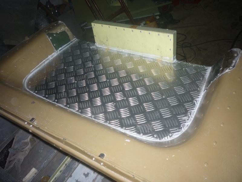

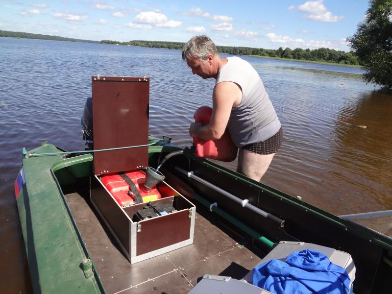

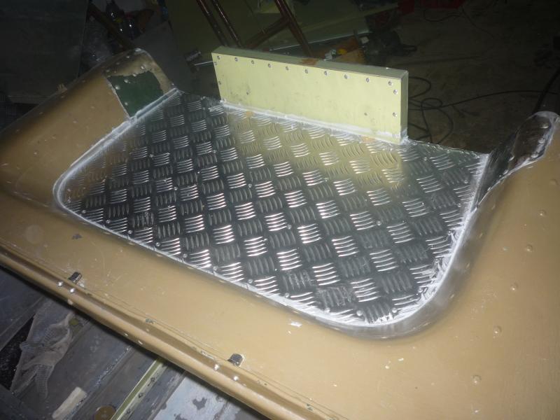

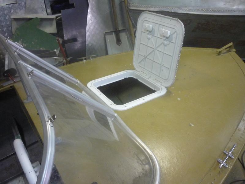

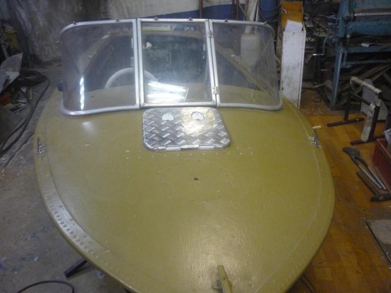

Лючек .
Oleg_samara
18.01.2017
2 929
2 562

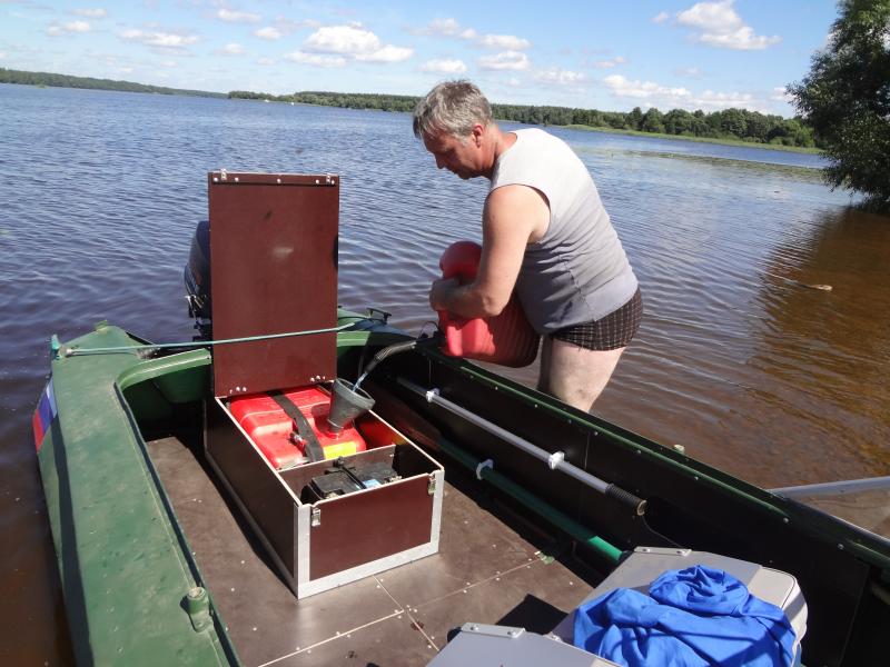

Чтобы не далеко из лодки тянуться было .
leonid1213
06.03.2016
69
Кимры
Леонид
Обь1
nissan marina 15
Молодец , хорошо получается, а я вот на люк не решился , все в один голос говорят что нос не надо нагружать и в нем я поставил блок плавучести, а как стекло нормально подошло я долго мучился

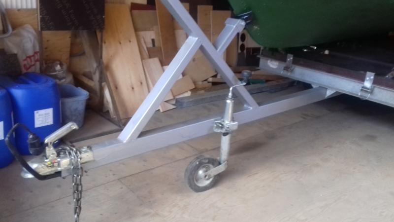

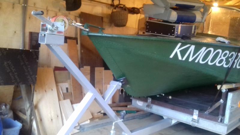

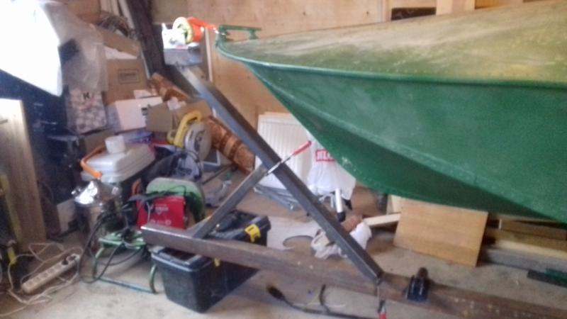

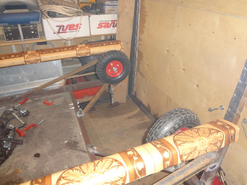

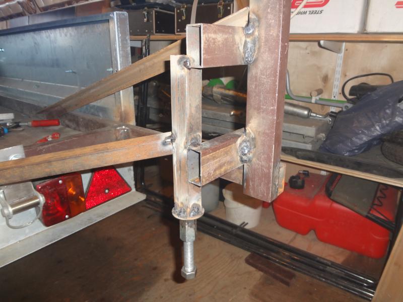

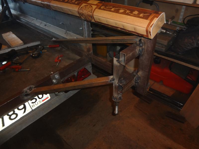

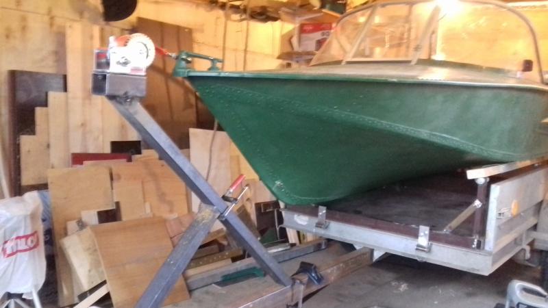

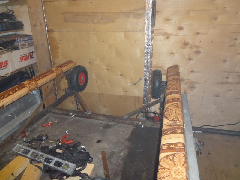

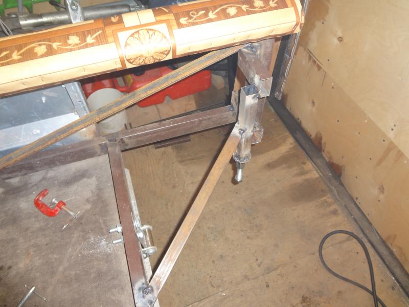

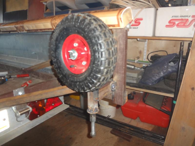

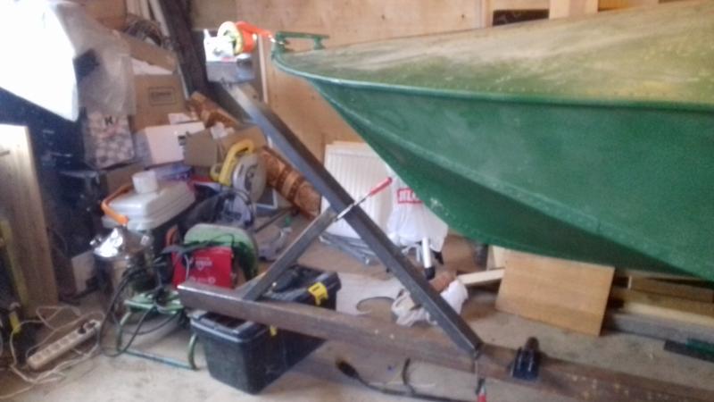

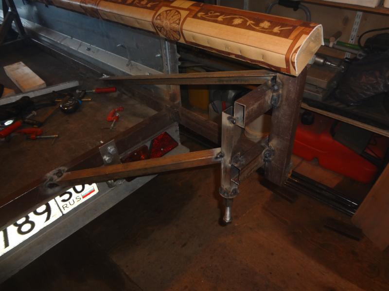

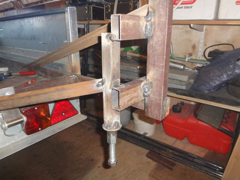

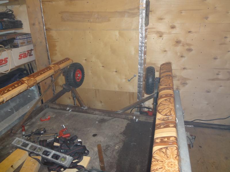

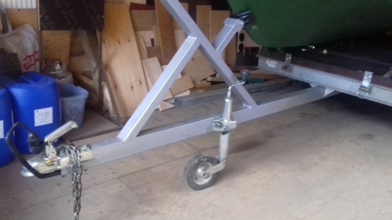

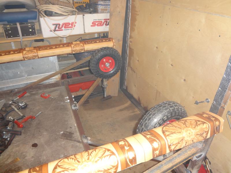

Продолжаю мучить прицеп
16 810
1 469
Может лучше ковралин , а не линолиум на ложементы ?

Дрон. Да что ты мы понимаем по линолеуму лутше лодка из воды на лафет заходить буит :hahaha:

Посибо за участие.

1 вопрос.
Каким авто будет буксироваться данный прицеп?

По поводу люка не возникает ли проблем с постановкой на учет, прохождением ТО?? Транец получился практичный и выглядит красиво. Зачет за него)

Прицеп под фонд маверик.
РЫБОЕД- ЭКСПЕРТ
02.03.2011
634
102
Одесса- Варшава
Ну тогда у вас есть проблемка, у него задняя дверь открывается в верх, а за счет того, что дышло прицепа короткое, с прицепом дверь не откроется. У меня такая же проблема. Хочу удлинить на 0.5 метра.
leonid1213
06.03.2016
69
Кимры
Леонид
Обь1
nissan marina 15
Дышло я и так удленнил, а дверь можно и неоткрывать ,достаточна открыть стекло.
Можно ответ?

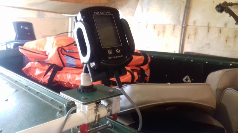

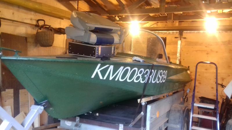

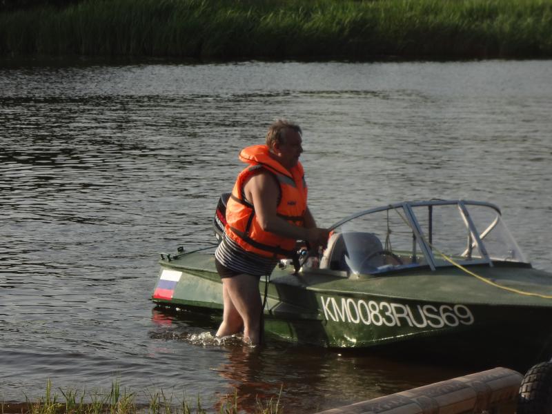

Купил зимой помошника а сегодня поставил его на лодку.
leonid1213
06.03.2016
69
Кимры
Леонид
Обь1
nissan marina 15
Буду завтра спускать на воду.
leonid1213
06.03.2016
69
Кимры
Леонид
Обь1
nissan marina 15

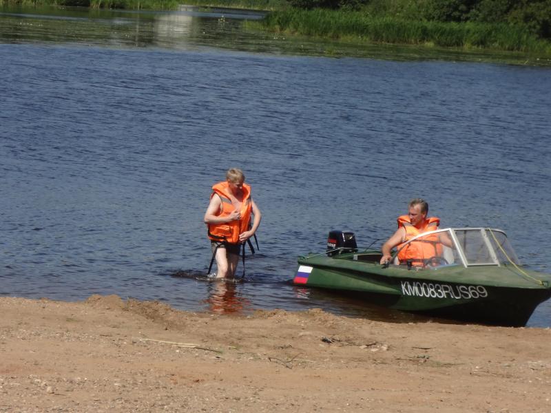

На воде двоем 32км,
Ух красотаааа :good: ... а видео где? :unknown:
qwertym
19.02.2013
2 935
172
Минск Беларусь
Илья
Yamaha F-40 BETL
Лепота. Природа. Класс.

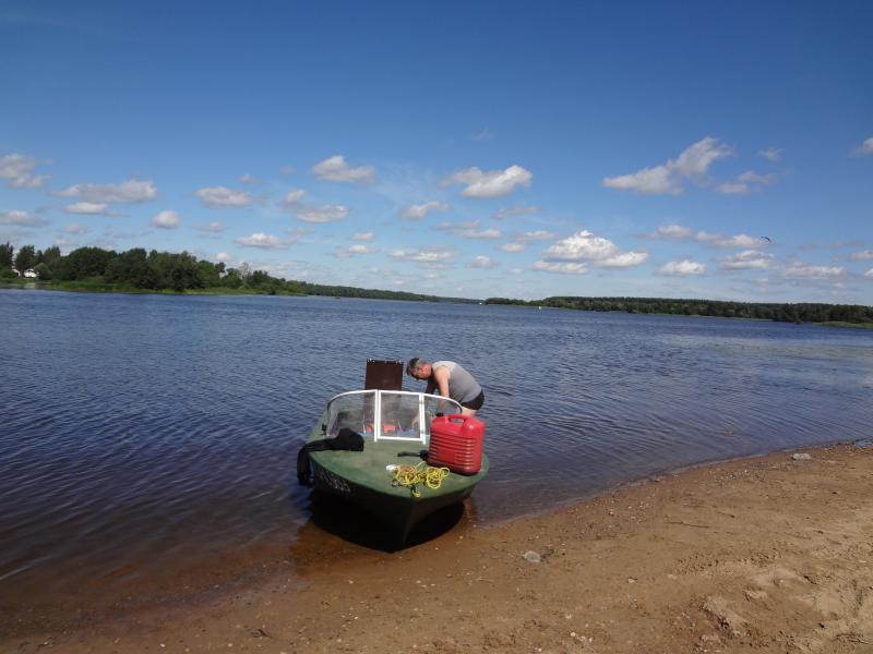

Я про чемодан сзади(рундук)не страшно бенз и аккум вместе держать?
maximus
05.12.2014
800
125
нижний новгород
У нас у всех в заднем рундуке и акум и бак. Главное чтобы бак герметичен был, а акум в боксе и фсе
:yes: ... конфигурация классическая. На не многих лодках, с позиции развесовки баки ставят в "бомболюк" или под передние сиденья, ну и аккум вперед под сидухи иногда выносят, но всё это чревато, т.к. ударные нагрузки на волне в передней части зело выше :pardon:
maximus
05.12.2014
800
125
нижний новгород
У новоделов тоже всё в одном месте, в основном в заднем рундуке
