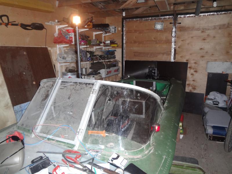

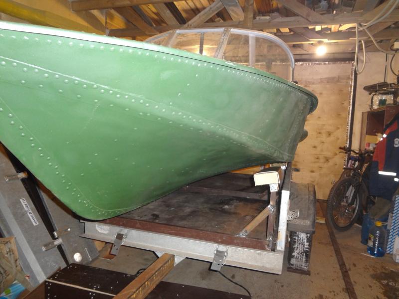

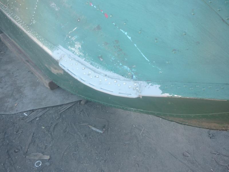

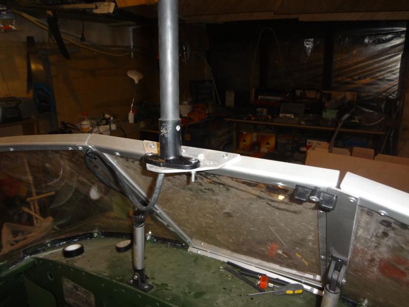

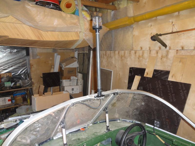

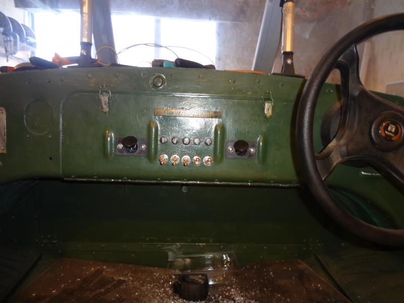

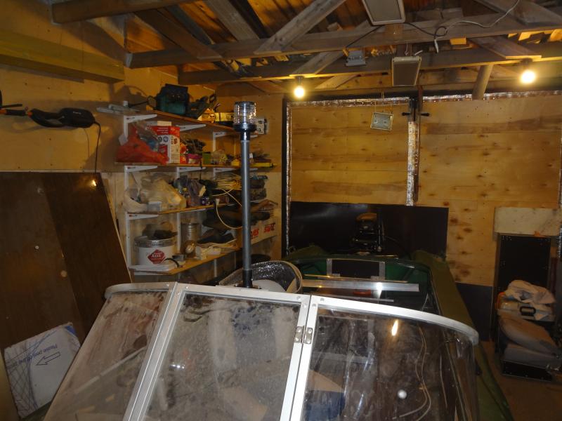

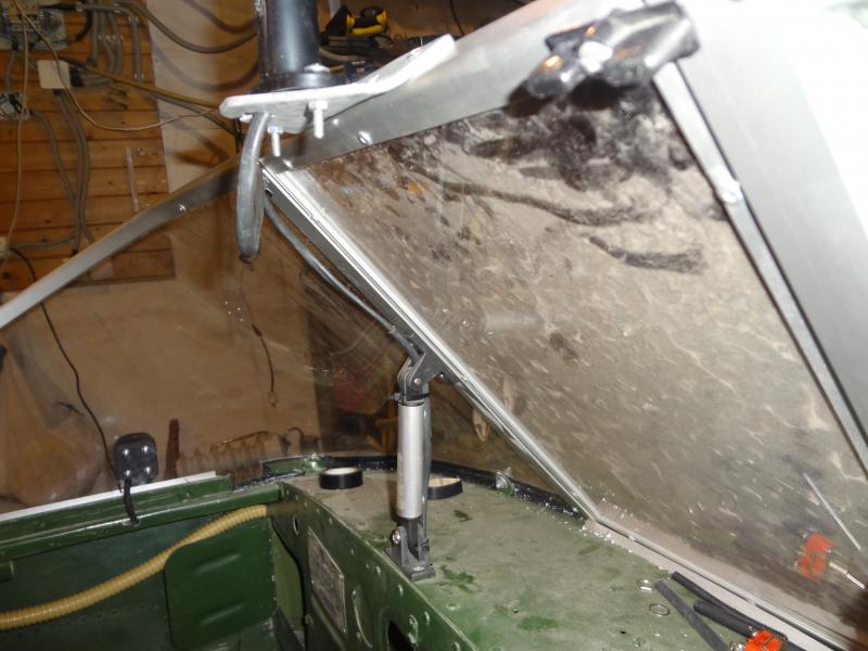

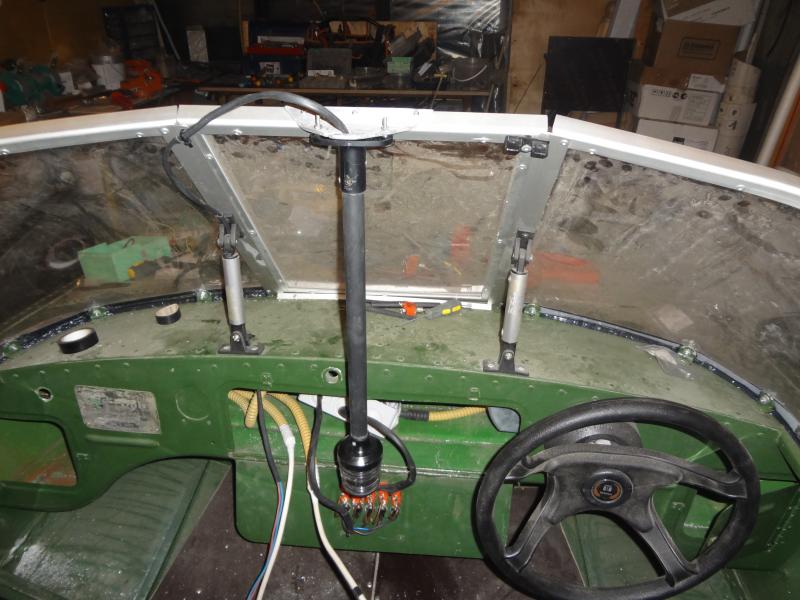

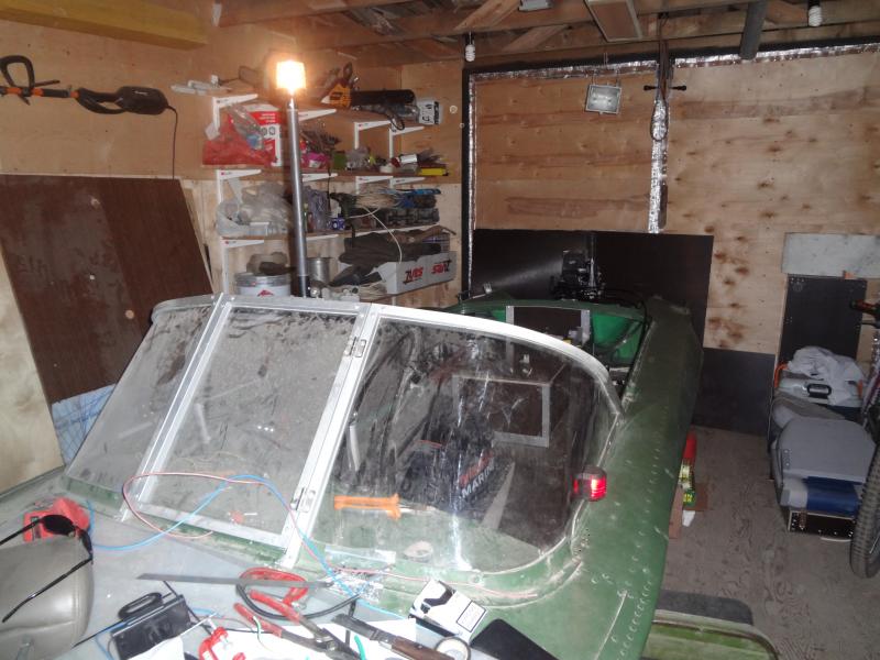

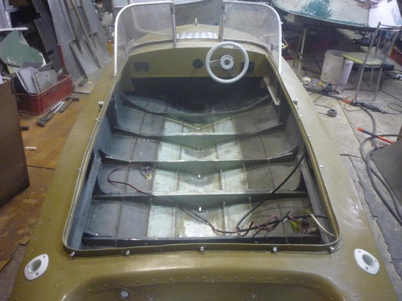

Смотрю по фото что были проблемы по установке лобового стекла. И мне кажется или нет что есть трещины на стекле.
leonid1213
06.03.2016
69
Кимры
Леонид
Обь1
nissan marina 15
Да проблемы были но мы победили. Трещина получилась только одна 3см. сам виноват перетянул, а остальное только царапины, это мой первый опыт ,моя первая лодка.
qwertym
19.02.2013
2 935
172
Минск Беларусь
Илья
Yamaha F-40 BETL
Сколько этих стекол с Лодка 44 не устанавливал ни одно без подгонки не стало .Если бы палуба лодки была как стол идеально ровная проблем бы с установкой не было. А палуба имеет небольшую сферу .И в этом весь основной косяк.
qwertym
19.02.2013
2 935
172
Минск Беларусь
Илья
Yamaha F-40 BETL
Да забыл сказать трещину обязательно засверли чтоб дальше не поползла.
leonid1213
06.03.2016
69
Кимры
Леонид
Обь1
nissan marina 15
Спасибо за совет,

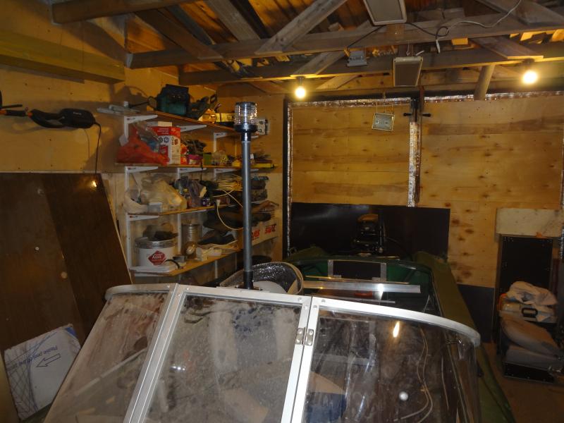

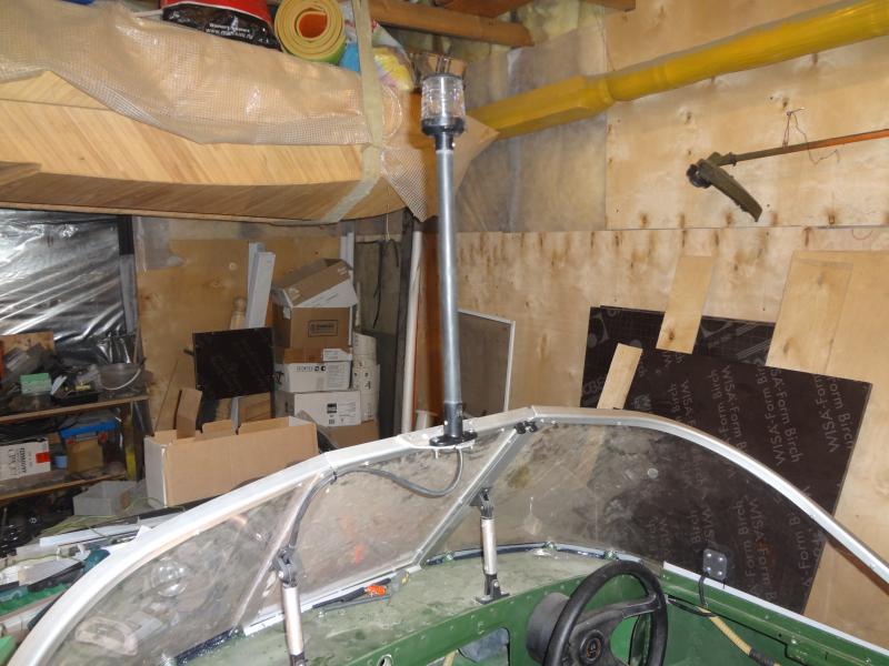

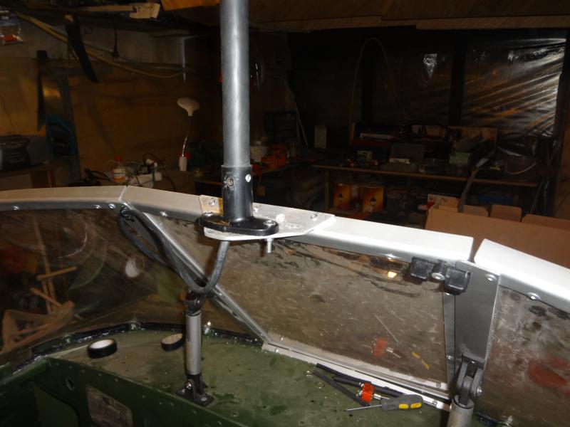

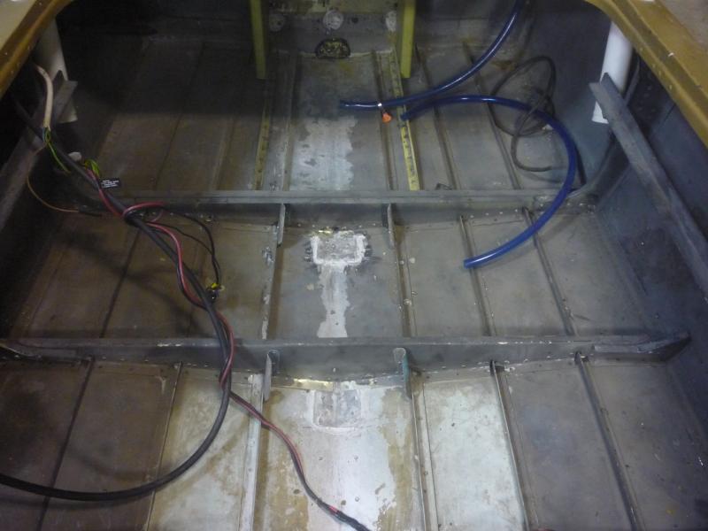

Нашёл место для мачты
shkiper
17.11.2014
1 490
101
г Херсон
неман 2
Parsun F20bms
А ЕСЛИ ЧТО ТО УПАДЕТ ПОД ПАЕЛЫ.?

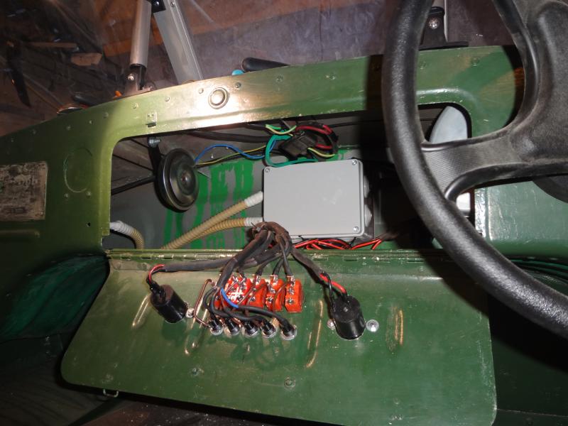

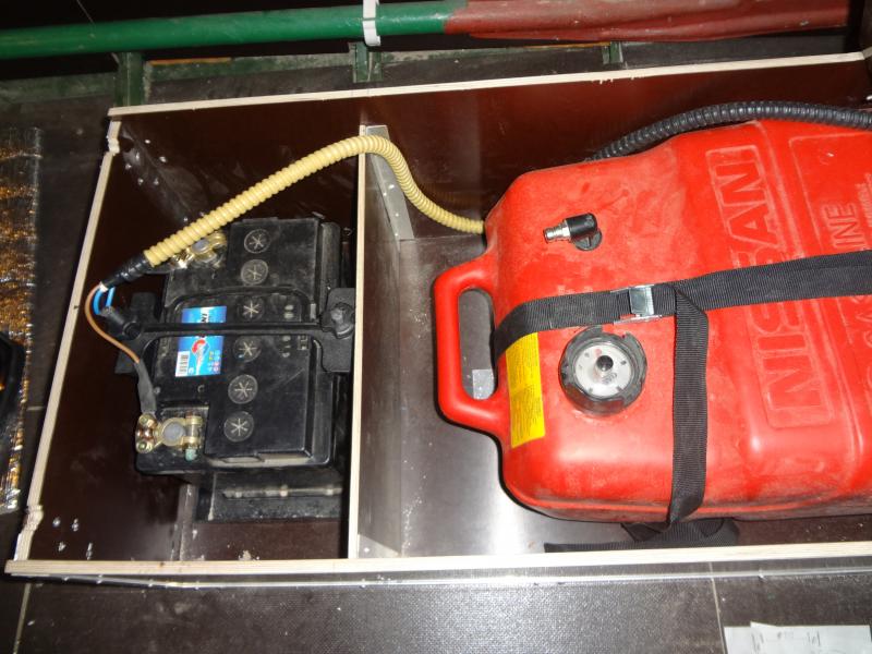

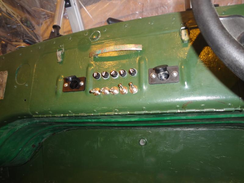

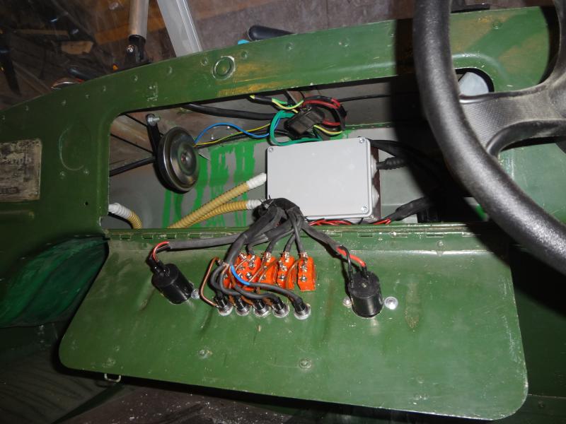

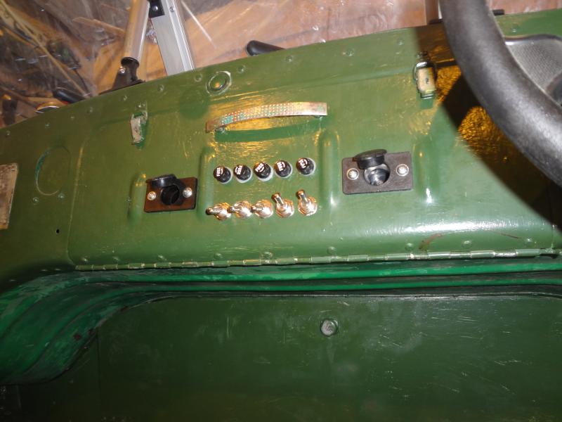

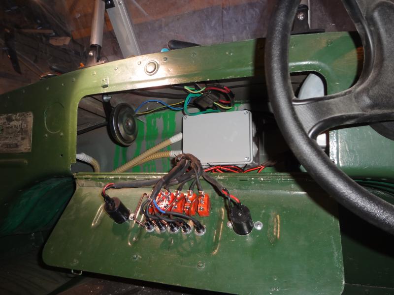

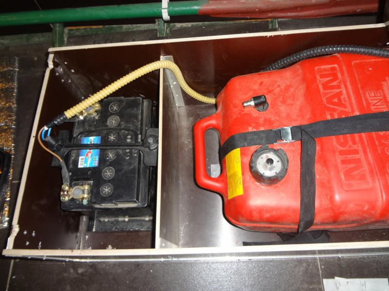

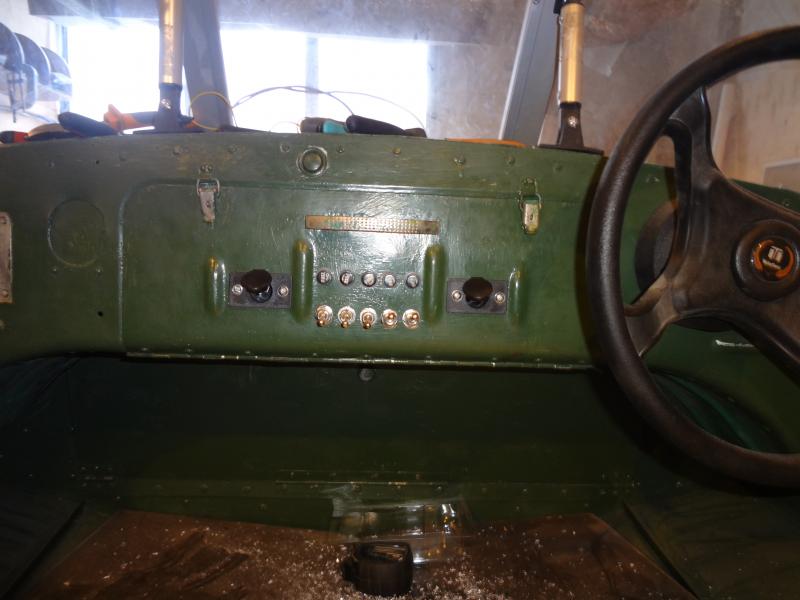

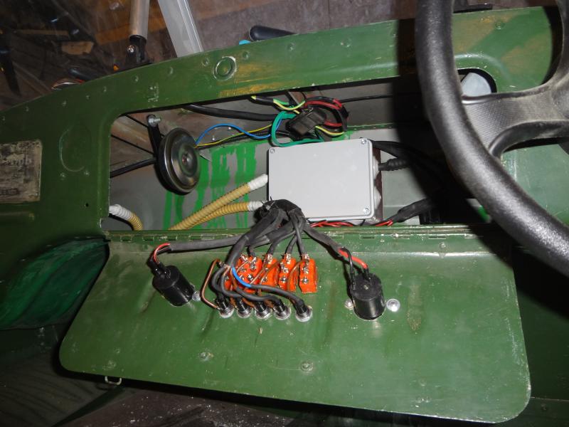

Ну, электрику вроде бы сделал
leonid1213
06.03.2016
69
Кимры
Леонид
Обь1
nissan marina 15
Вот еще
leonid1213
06.03.2016
69
Кимры
Леонид
Обь1
nissan marina 15

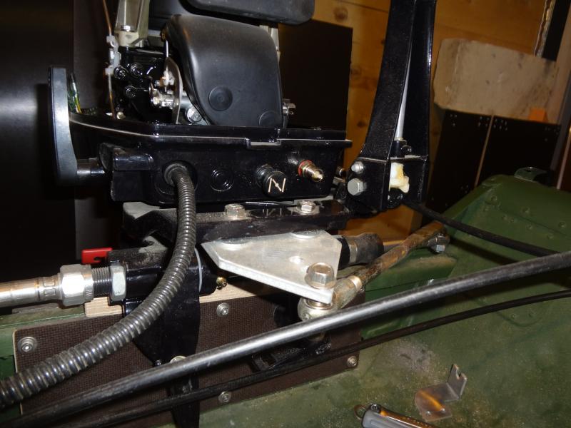

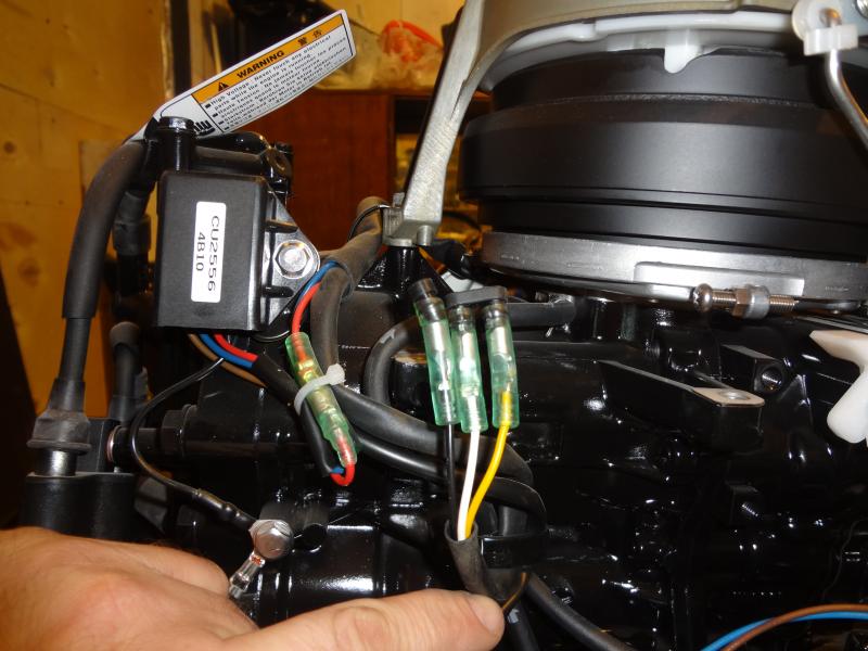

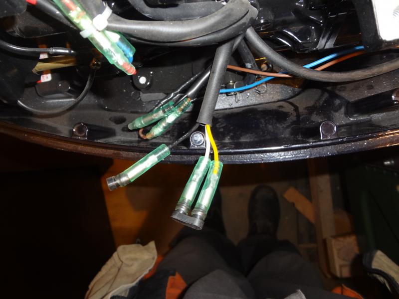

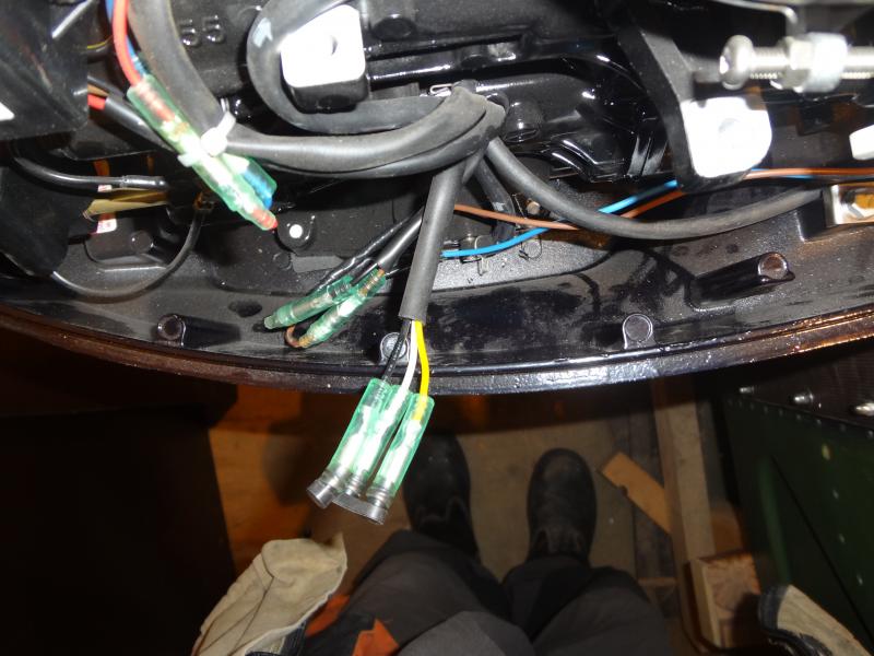

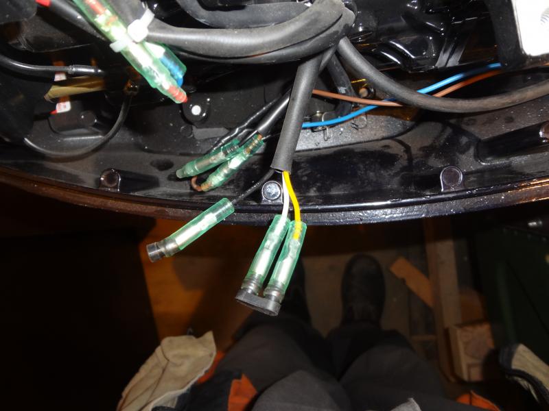

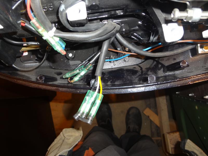

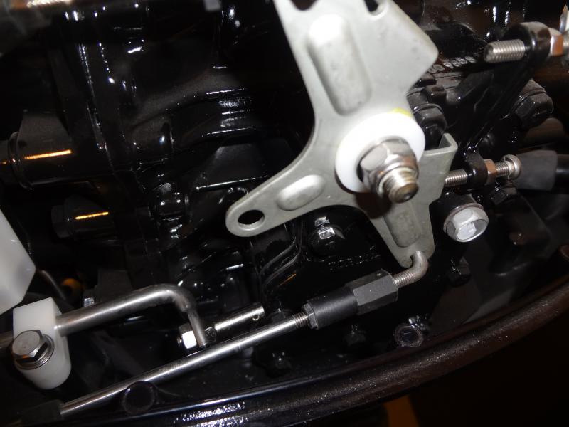

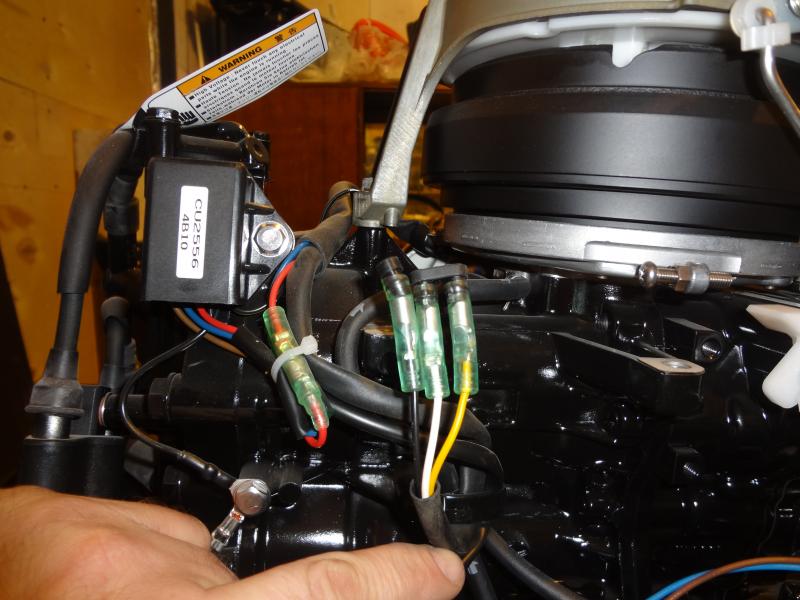

Мужики подскажите что это за провода у меня , мотор нисан марина 15
Volgasar
30.09.2016
3 782
1 301
Пушкино
ПВХ НДНД 370 :(
Ну, электрику вроде бы сделал.
Я бы не стал китайские тумблера ставить.Лучше уж советские,типа ТВ1-

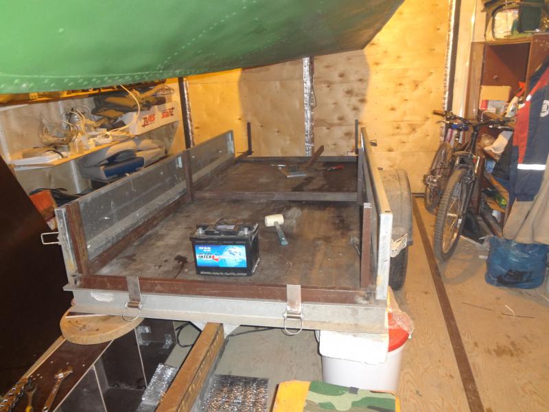

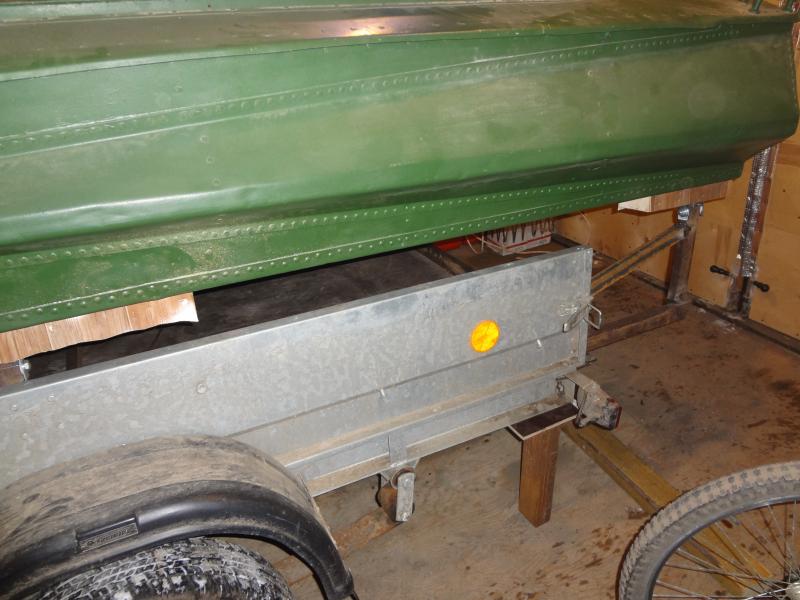

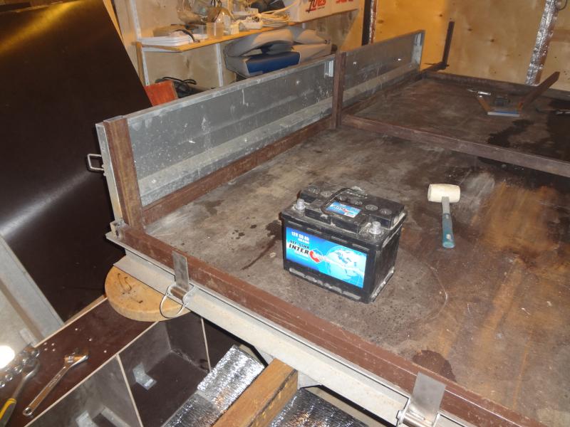

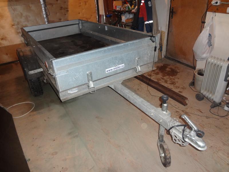

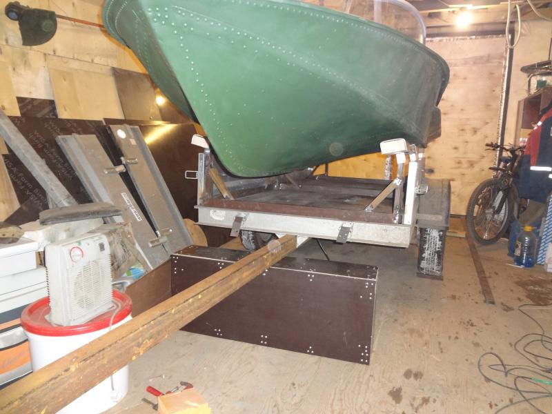

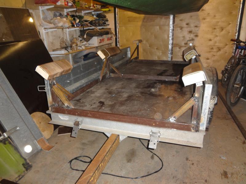

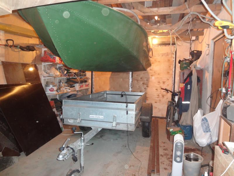

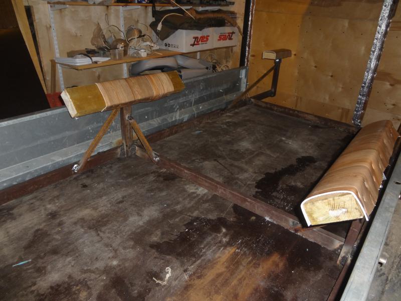

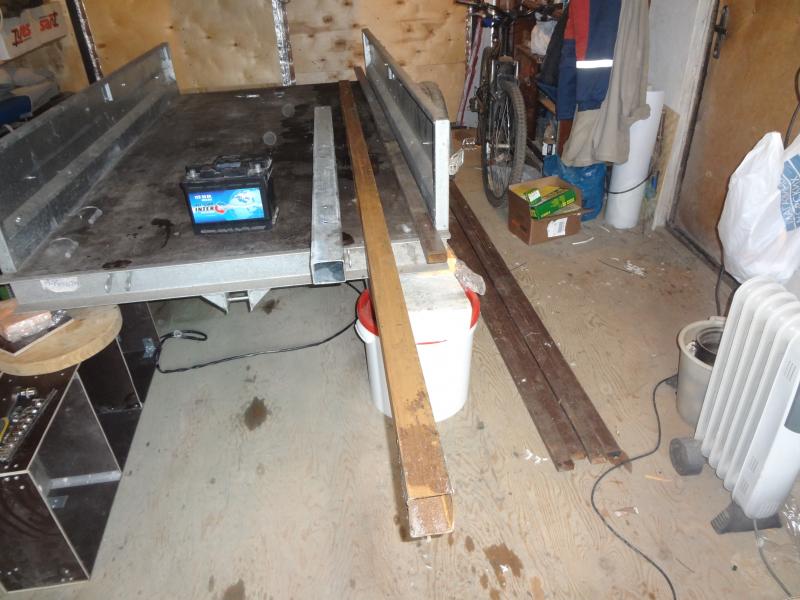

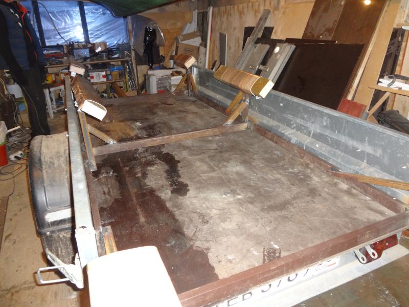

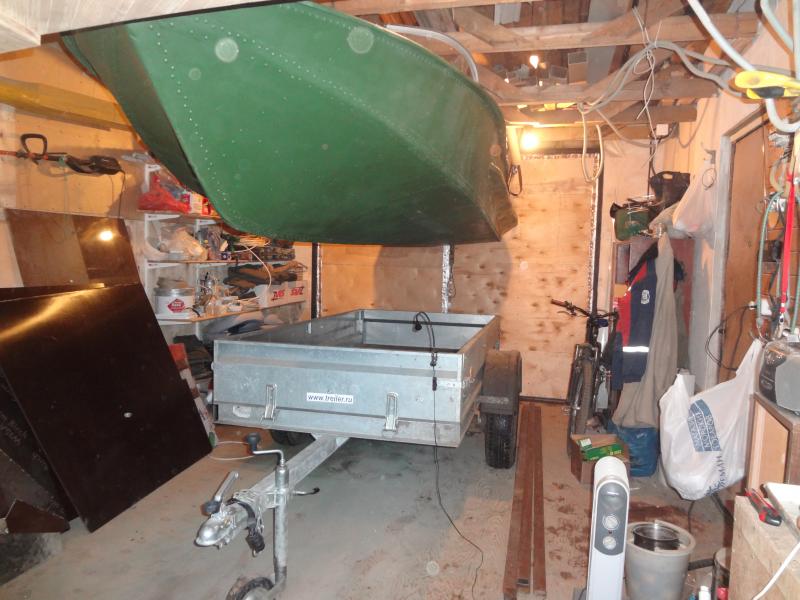

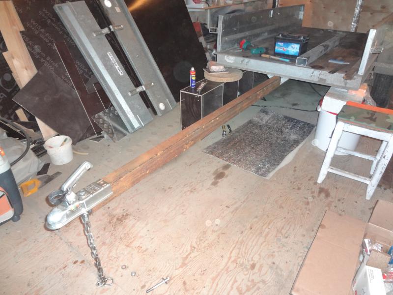

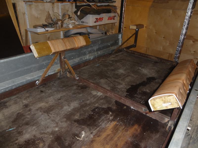

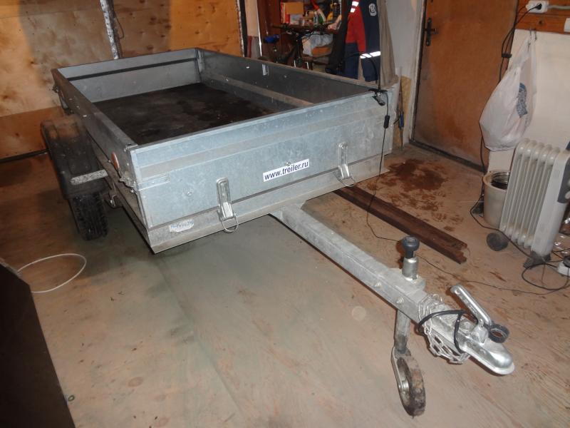

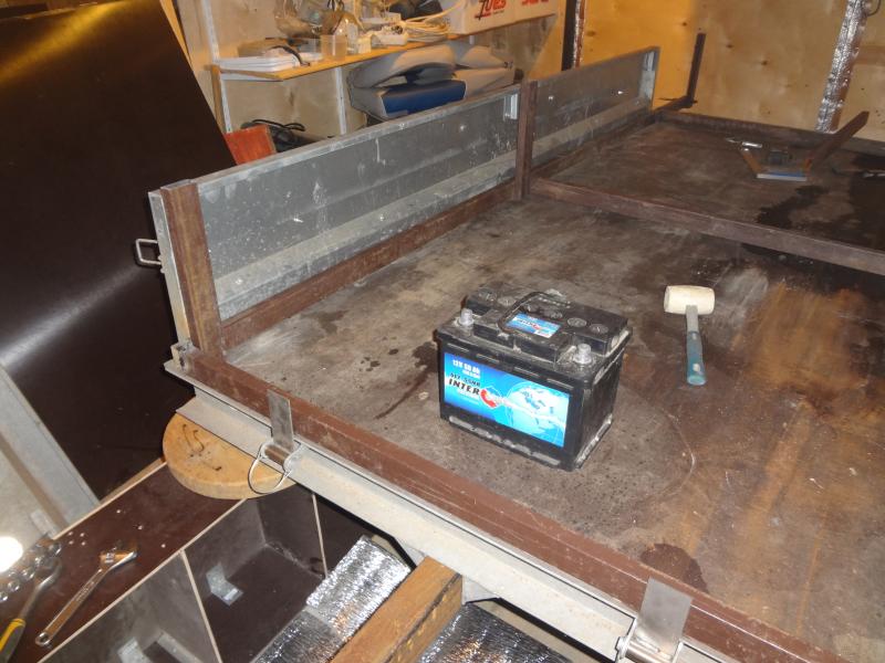

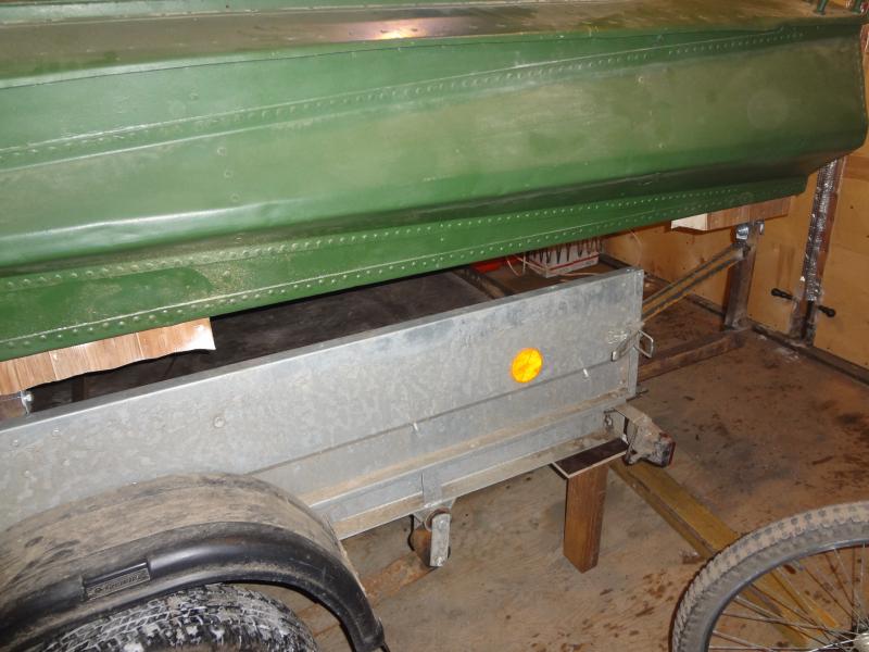

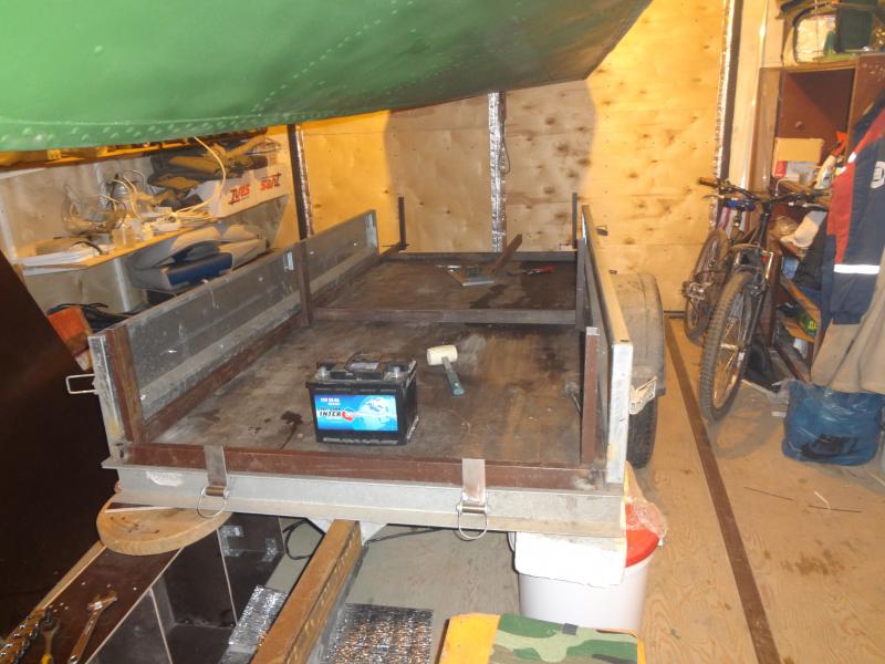

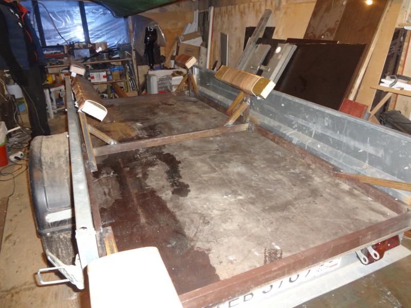

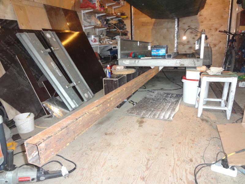

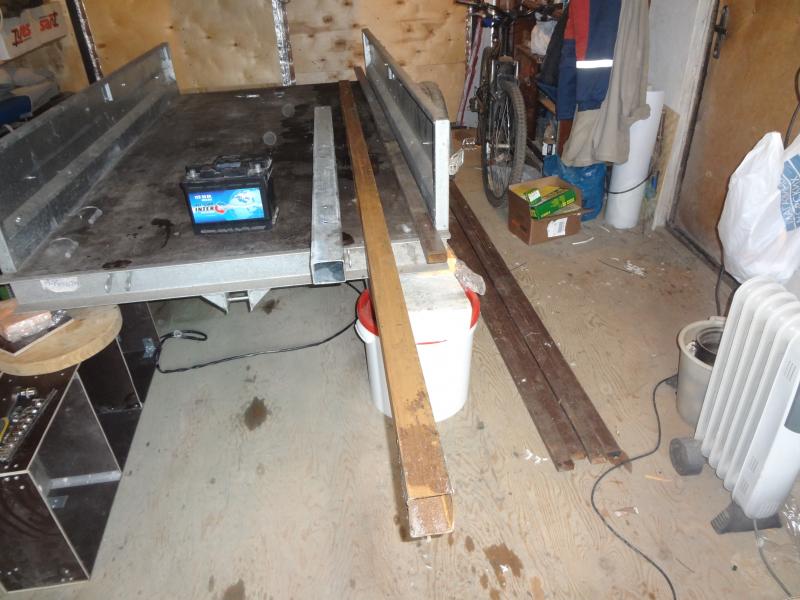

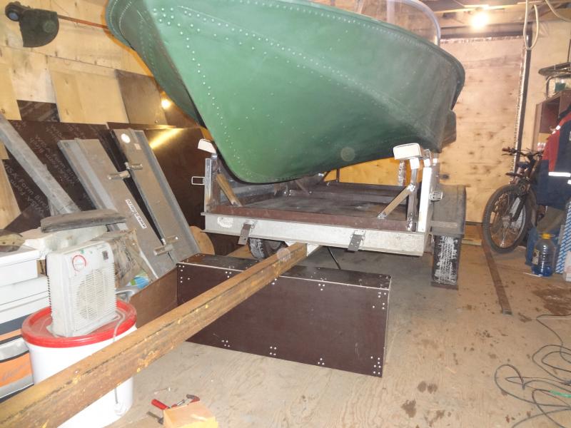

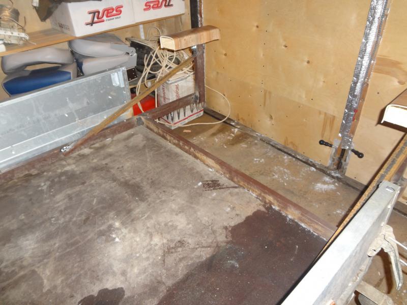

Дошли руки и до прицепа

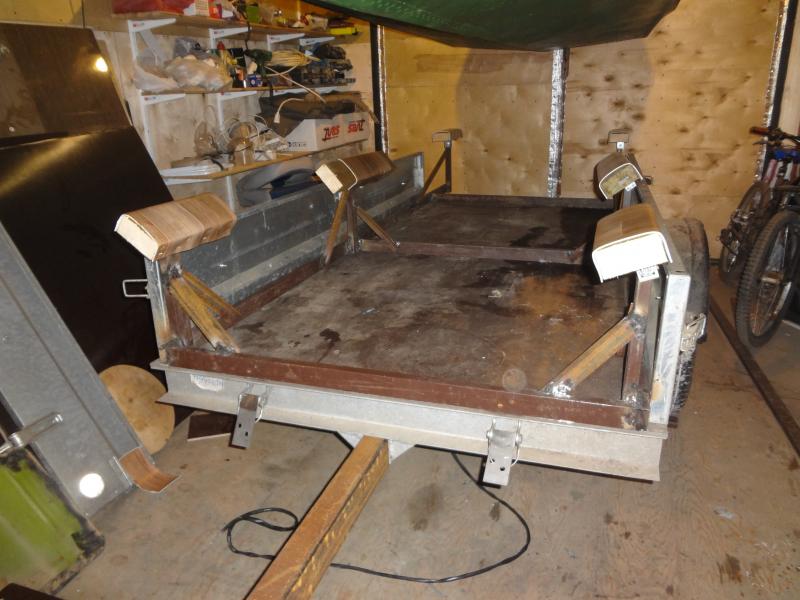

А боковые борта почему оставил? ... ИМХО слишком высоко и не устойчиво будет стоять лодка, да и при слиповании проблемы будут из-за высоты :yes:
9 555
4 758
Да,наверно неудобно,но такая переделка оставляет прицеп более универсальным в хозяйстве!Был у меня в владении прицеп КМЗ ,так с ним в комплекте шёл удлинитель дышла(для перевозки длинно мера до 6 метров) и наращивался он через фланцевое крепление.Было очень удобно когда строился!Надо доски,трубы привезти ,наростил.Надо песка привезти,мусор вывести,открутил.
докер сказал(а):
.. такая переделка оставляет прицеп более универсальным в хозяйстве!...
Володь, я абсолютно согласен, но вместо такого мощного и неоправданно высокого каркАса, ИМХО наверное лучше съёмная и максимАльно низкая рамка с роликами и ручная лебедка для затЯгивания лодки :good:
leonid1213
06.03.2016
69
Кимры
Леонид
Обь1
nissan marina 15
Мужики я за универсальность, живя в своём доме где ещё не окончен ремонт прицеп нужен всегда , а непонравится то переделаю.
Ну, так и я за то-же :yes: ... сделать низкий, быстросъёмный каркас с роликами, снял все бортА(сделал съёмными боковые если "по завОду" они стационарные), закрепил ролики и вуаля :good:
leonid1213
06.03.2016
69
Кимры
Леонид
Обь1
nissan marina 15
Нужно подумать, вчем от вы правы.
Есть конечно ещё один вариант: Сделать из квадратной трубы самодельный трейлер(скопировать МЗСА, лав, шарк или любой понравившийся), установить светотехнику, вЫкрасить "под завод", перевесить номера и в путь :yes: ... кгхм... но я этого не предлагал :jokingly:
з.ы. Ещё "плюс" - лодку снимать не придется, только номера перевЕшивать :oops:
leonid1213
06.03.2016
69
Кимры
Леонид
Обь1
nissan marina 15
У меня крылья пиклепаны к бортам ,если снимать борта то придется что то мутить с крыльями. А сильных переделок не хотелось бы. Должно все быстро снимется и разбираться, к чему я стремлюсь, да и двойника лепить тоже черевато.
leonid1213
06.03.2016
69
Кимры
Леонид
Обь1
nissan marina 15
А вообще очень понравилось видео от Андрея про прицеп под ОБЬ1 в разделе прицепы своими руками на стр.36. Вот думаю про такие калеса подъёмные.

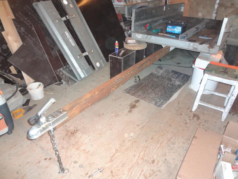

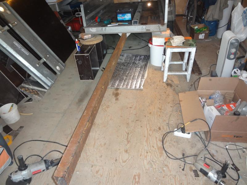

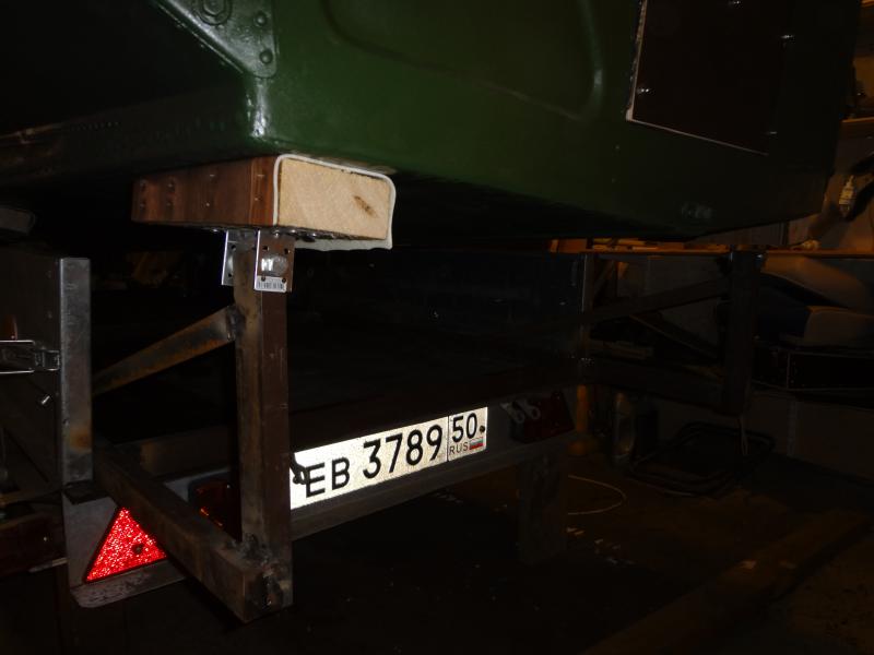

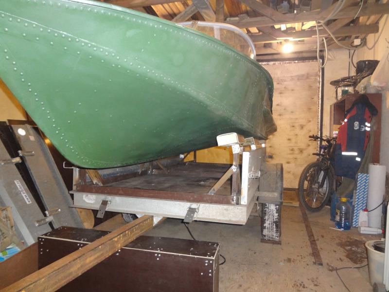

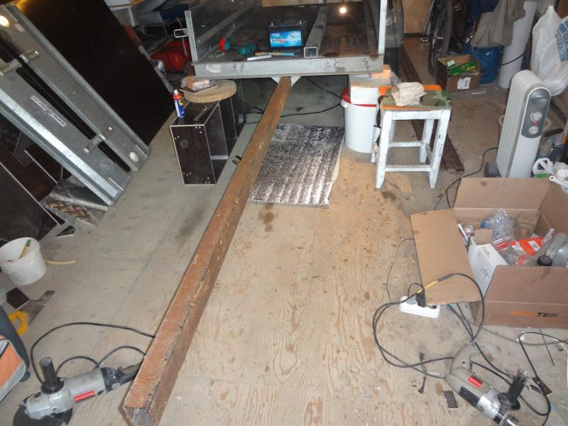

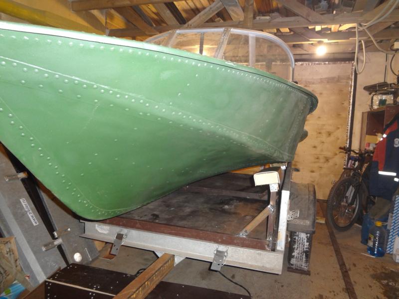

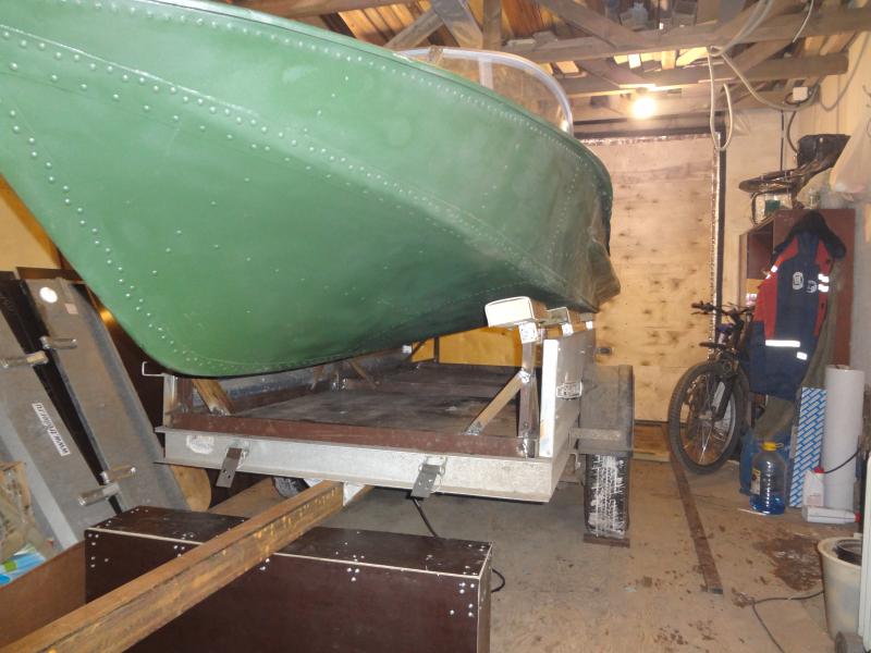

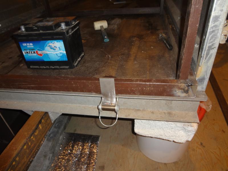

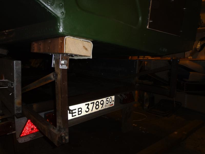

Примерка

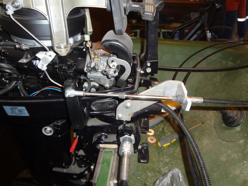

Понятно что после пожара и .......насос ,но на будущее может пригодиться .
Oleg_samara
18.01.2017
2 892
2 474
Oleg_samara
18.01.2017
2 892
2 474
Добавлю .
