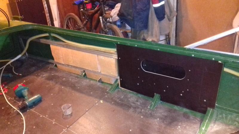

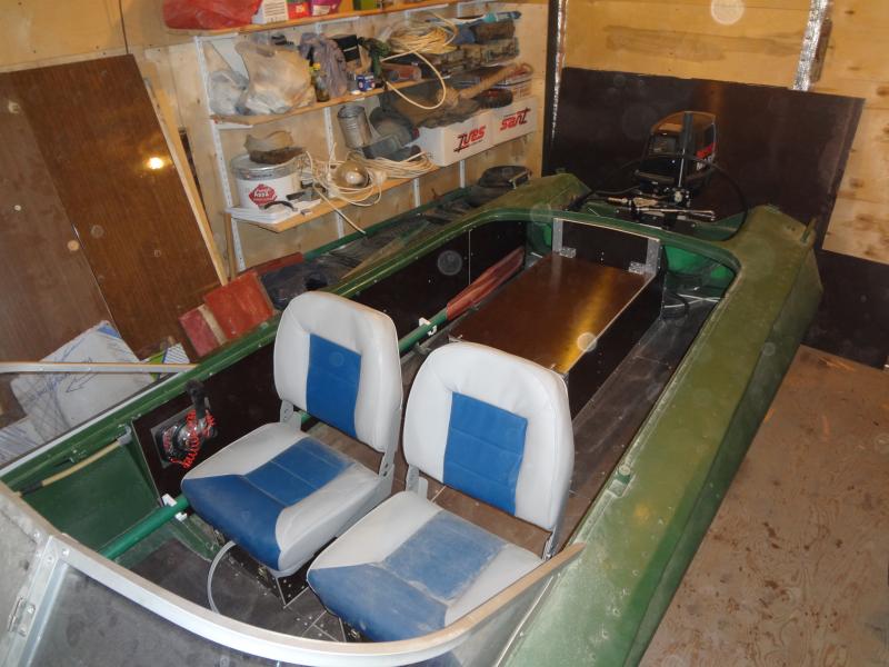

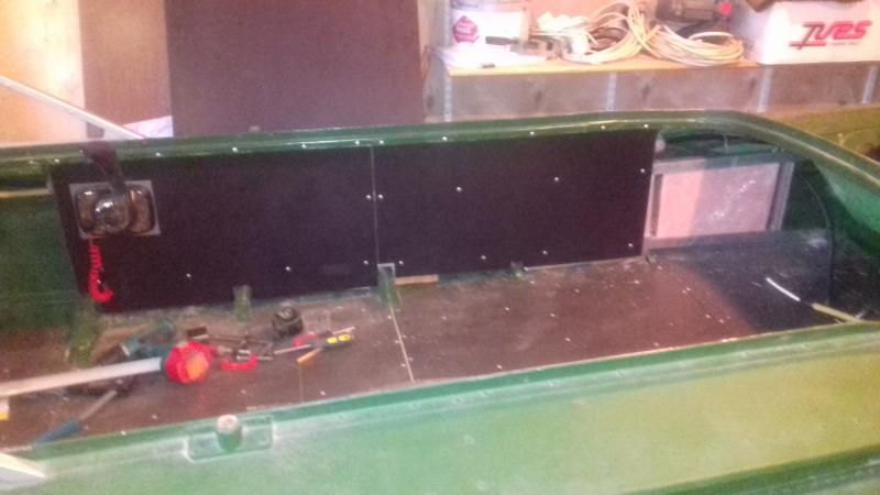

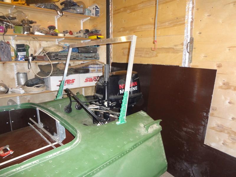

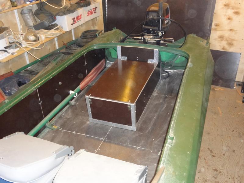

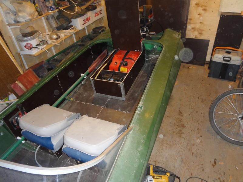

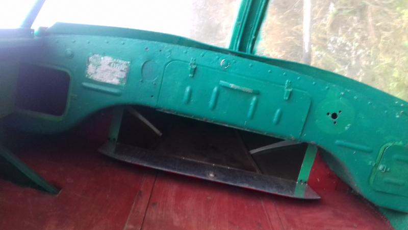

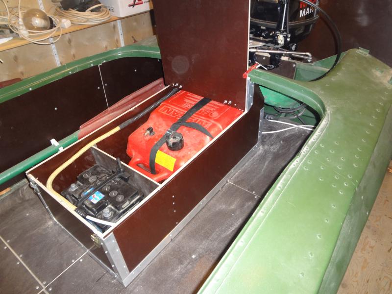

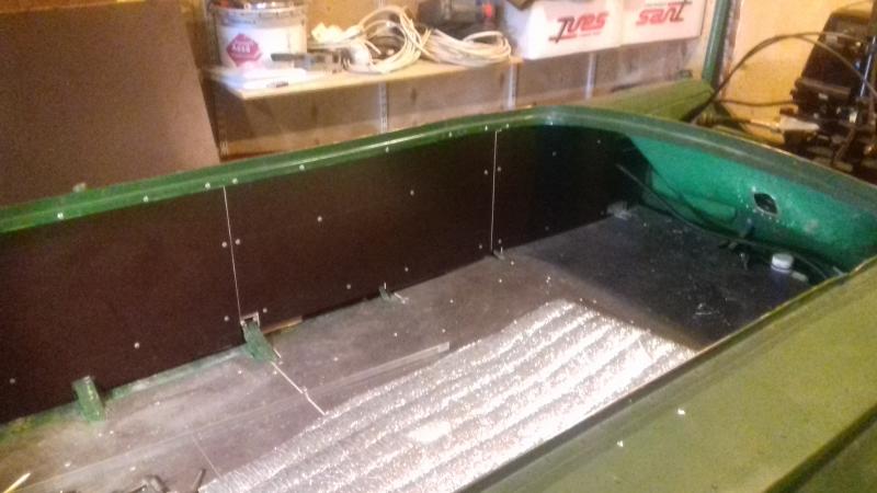

Сиденья и кормовой рундук крепить жёстко не буду , что бы в любой момент можно было взять и вытащить , поставить на берег возле костра а бардачок в основном делал для чего-нибудь лёгкого, спальники , палатки
03.10.2013
187
Рогачёв Беларуссия
Обь,кяк ANGLER PRO.
Вихрь 30 Ветерок 12 МЕ F30 M GA EFI
Слишком много сидушек , 15ка не потянет . Для рыбалки один на румпеле и второй впереди , остальных за борт . Штатный бардачек для мелочи и люк в носу лучший вариант ,но поезд уже ушел .

продолжаю несмотря на критику
гин
26.10.2011
90
Фортуна, обь1(газисо )
ветерок 12+Sail15(продан), toha4t6, Y30D+мин кота (30)
Да,мотор меняй в идеале 25,30.что ты затеял в 15 кобыл,не пойдет.Только голый корпус и румпель.

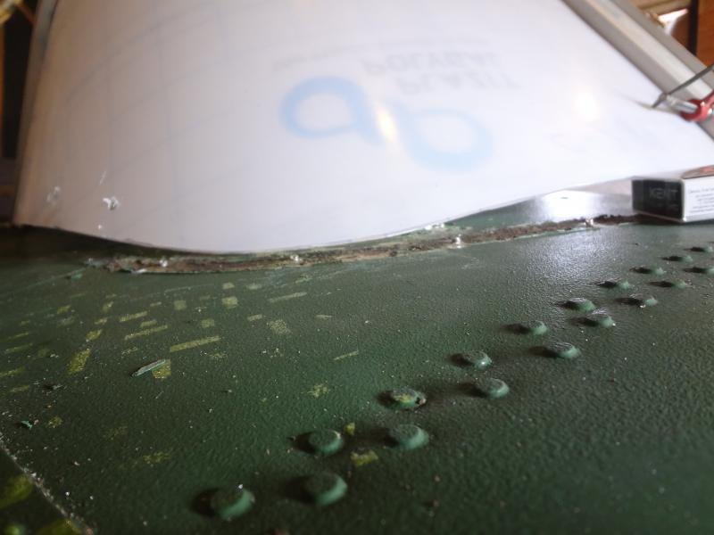

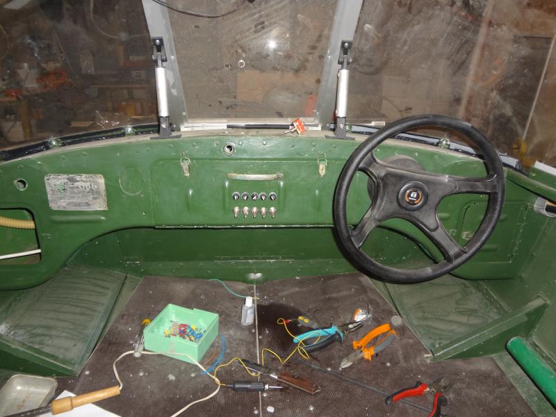

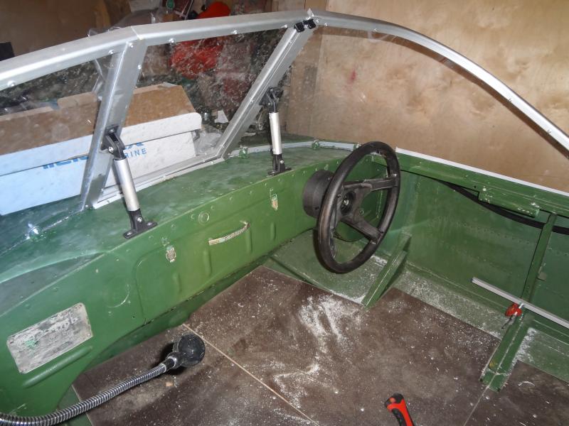

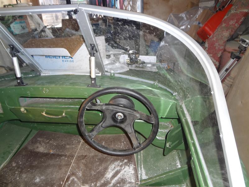

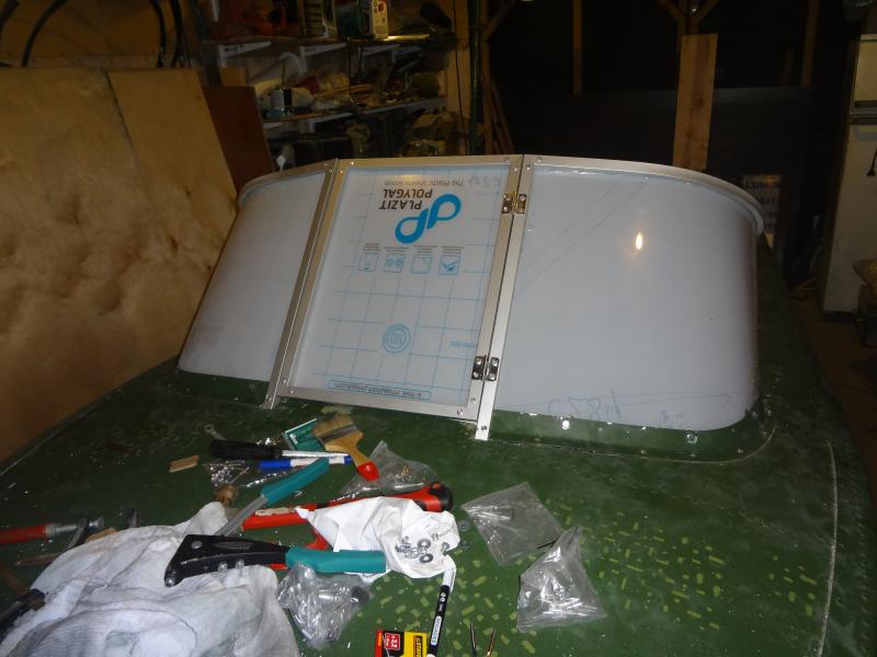

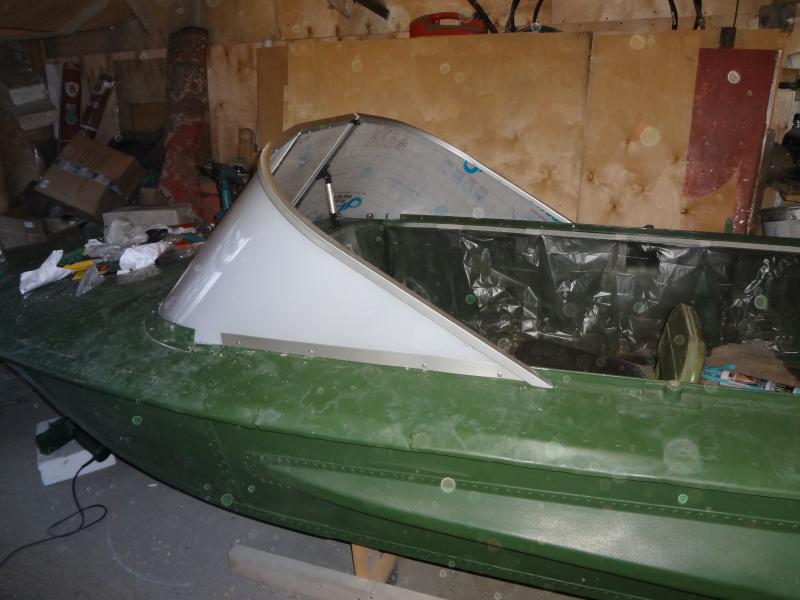

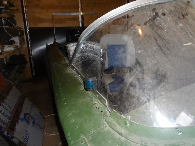

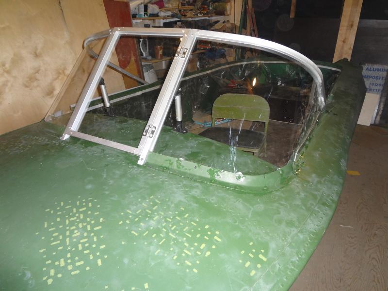

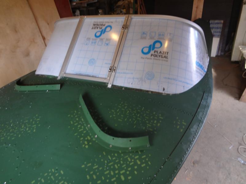

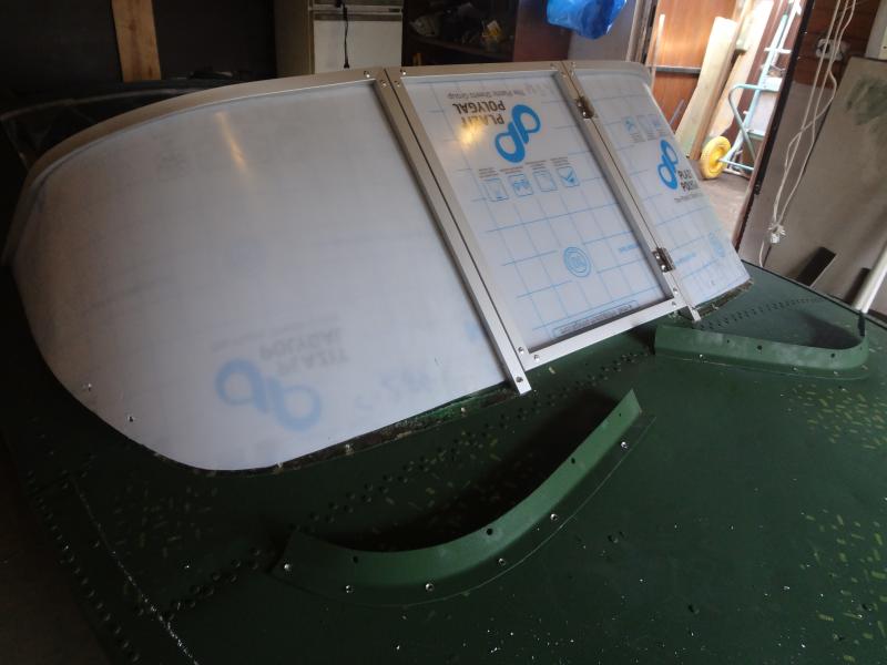

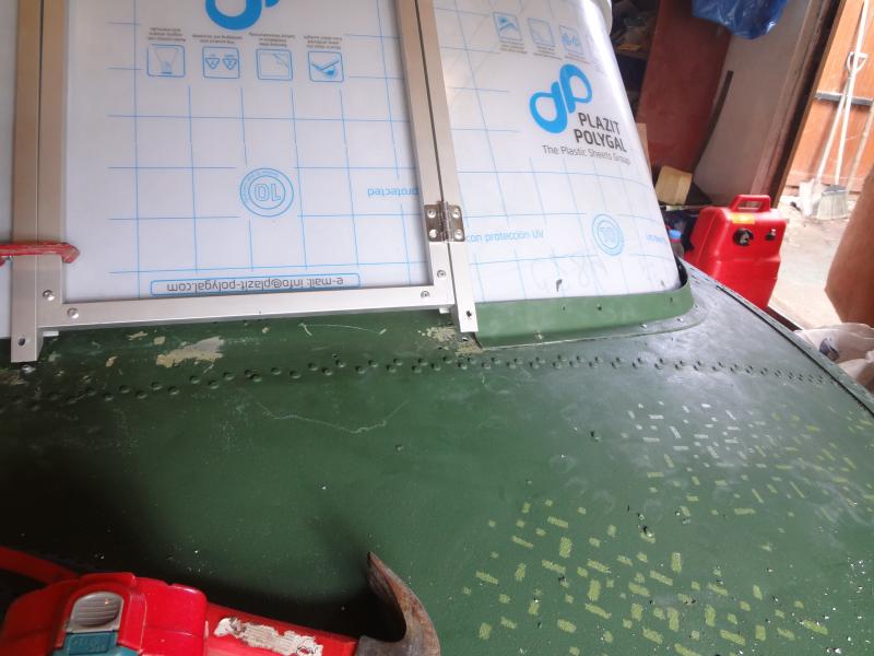

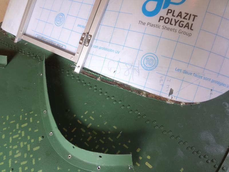

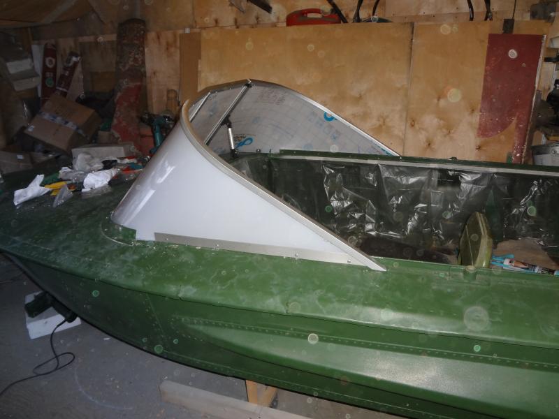

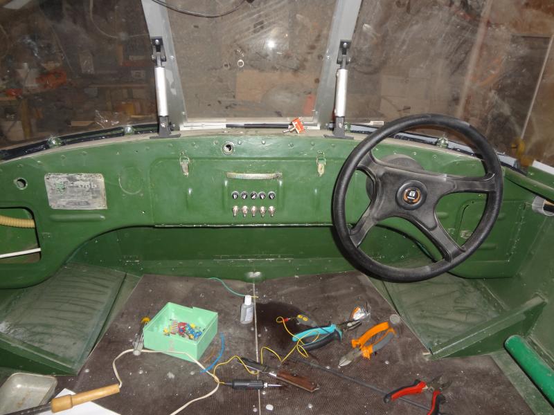

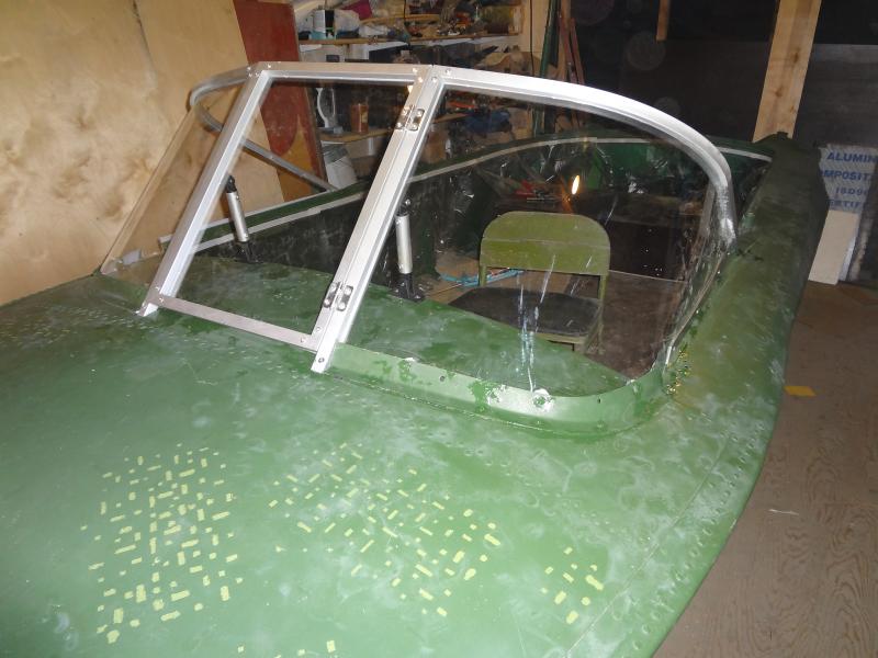

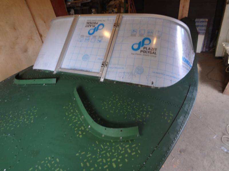

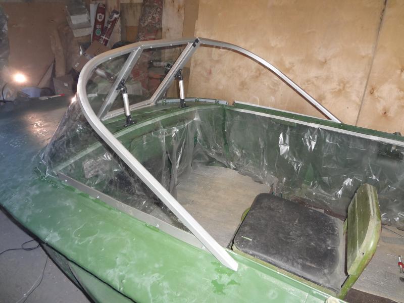

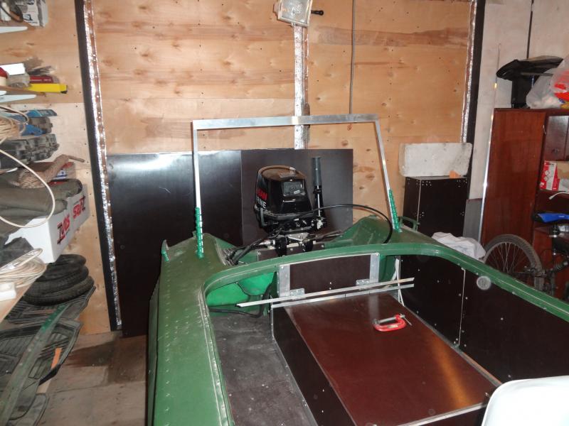

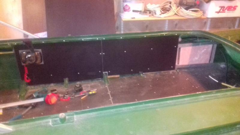

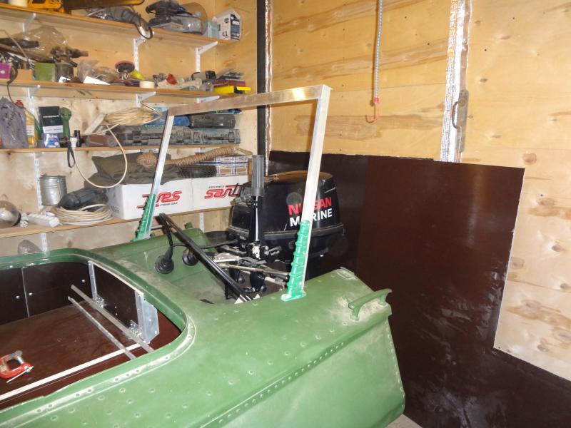

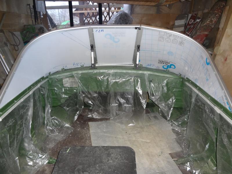

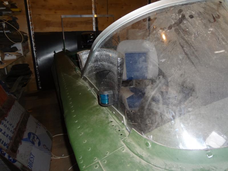

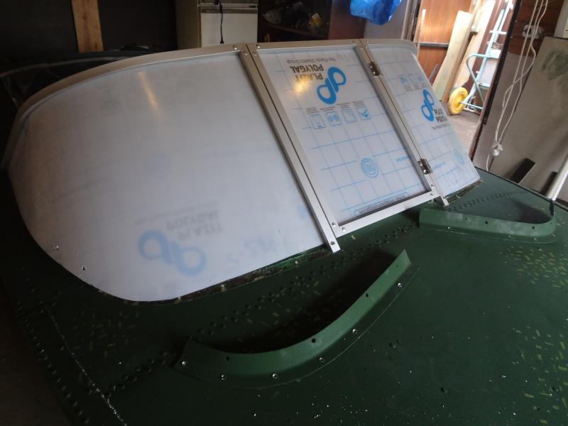

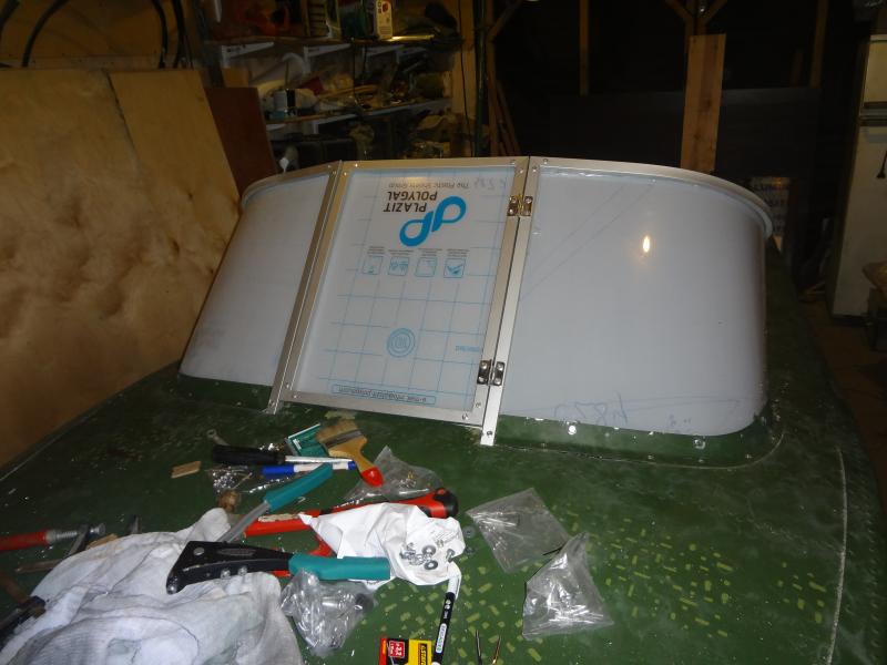

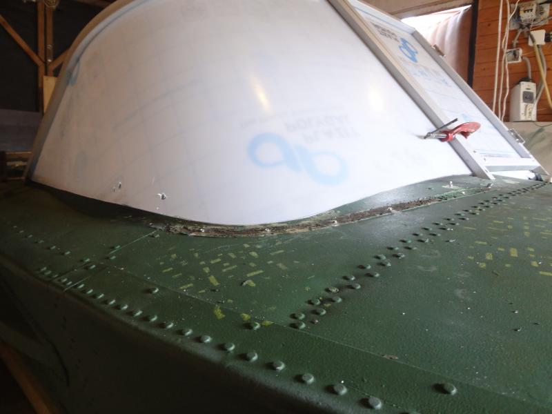

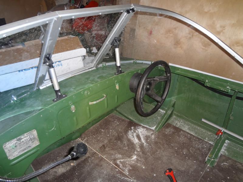

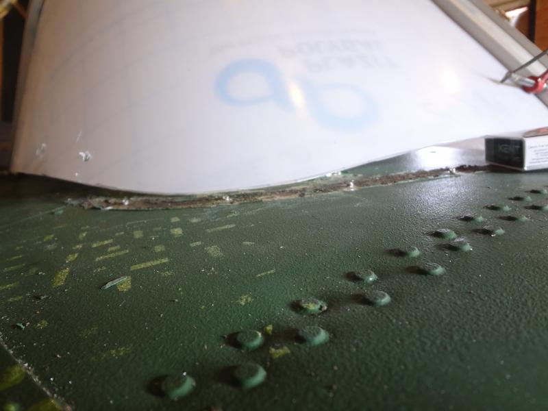

Купил стекло в ЛОДКЕ 44
пол дня примерял, думать начал что разобью
но все же я победил
гин
26.10.2011
90

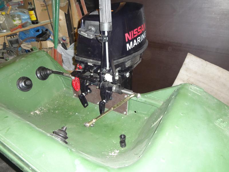

Рулевое надо выдвигать,стекло не даст штатно поставить и не удобно сидень.И ставь с права ,под иной мотор.

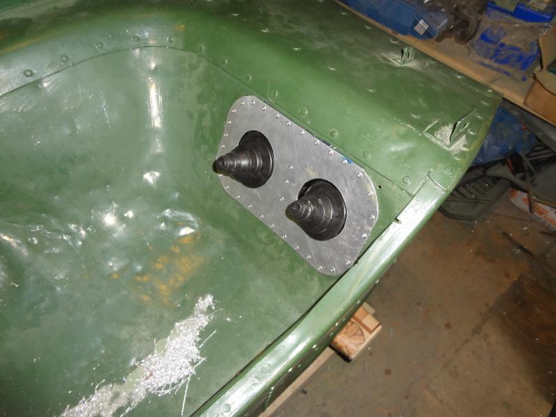

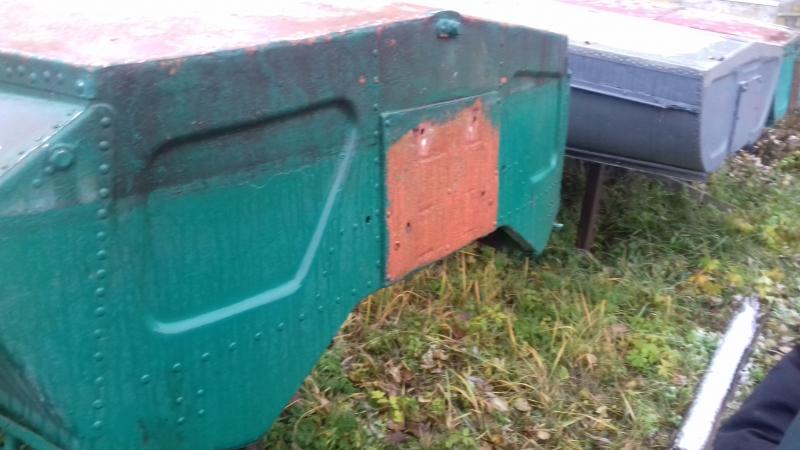

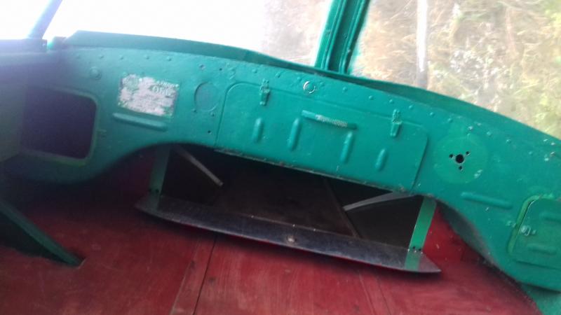

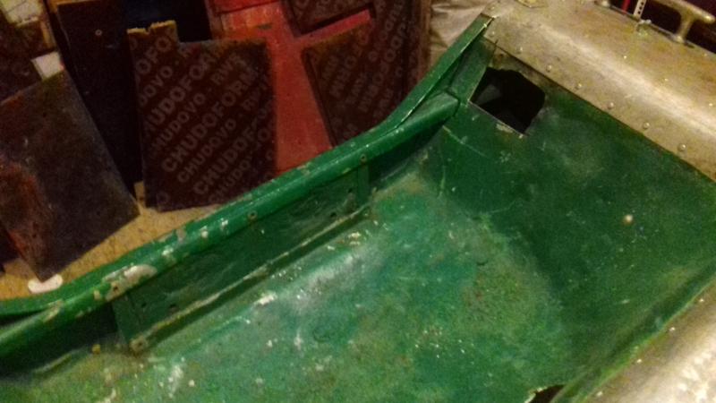

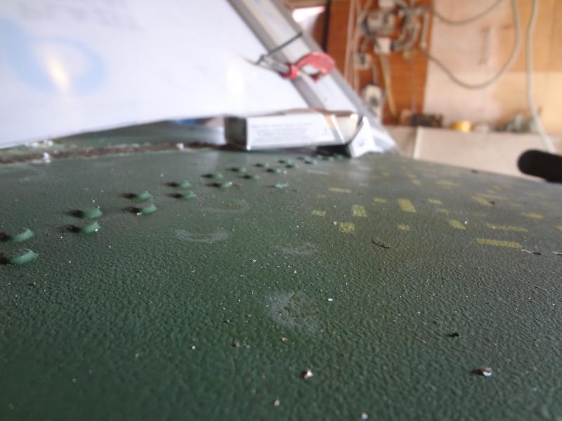

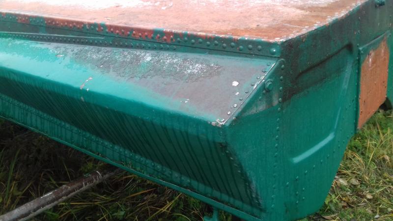

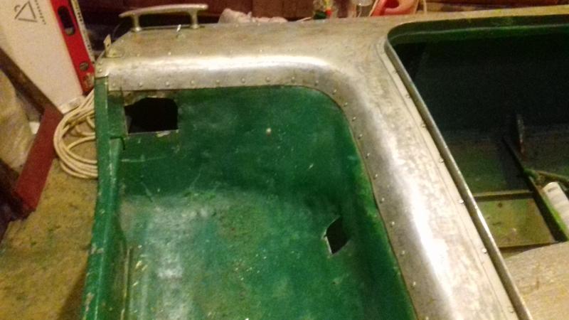

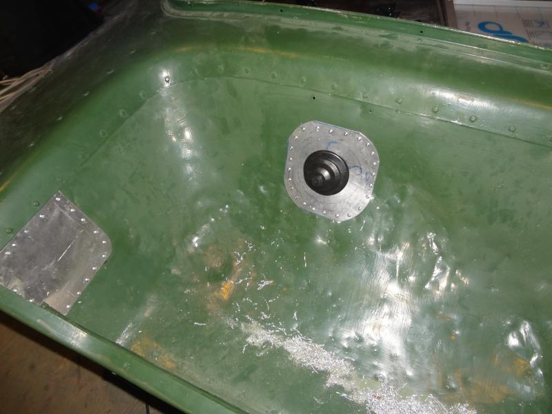

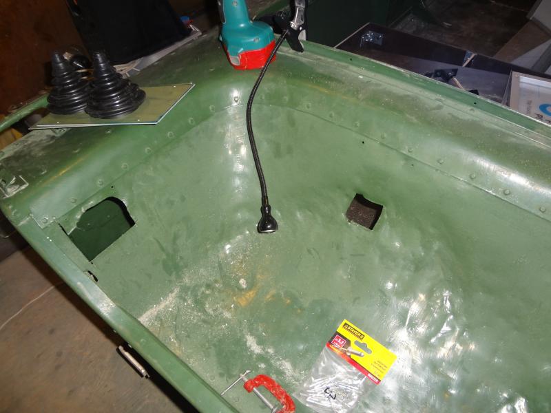

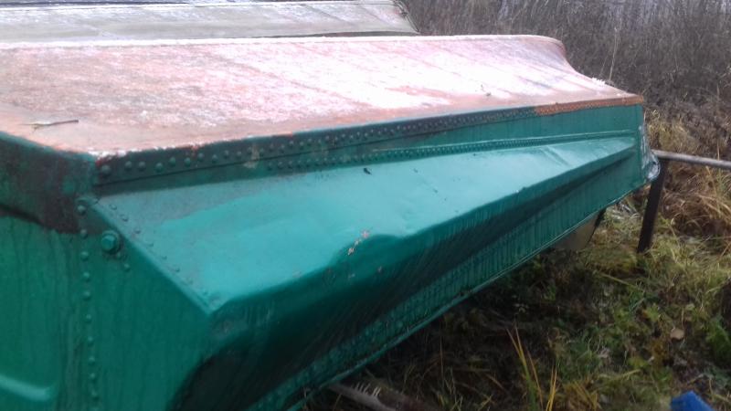

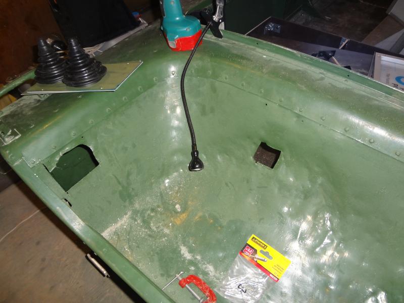

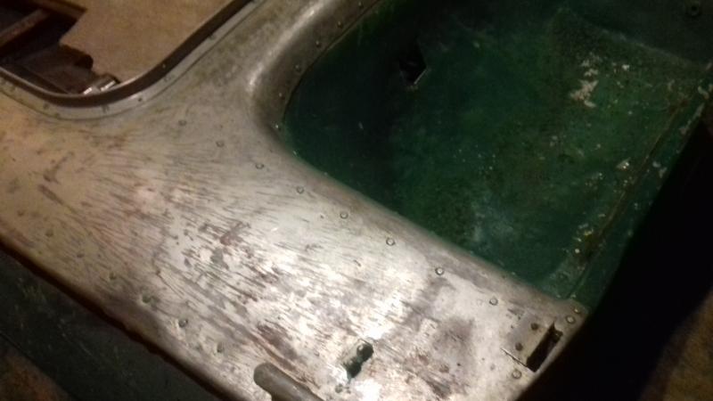

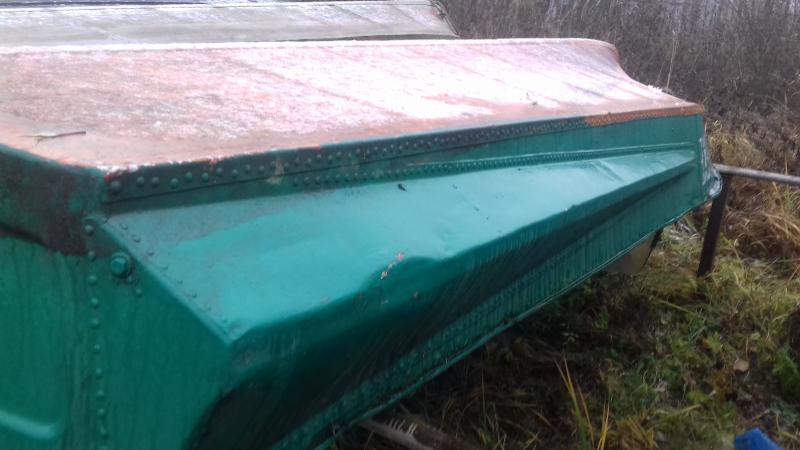

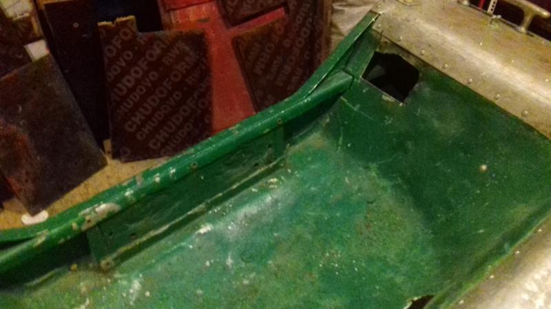

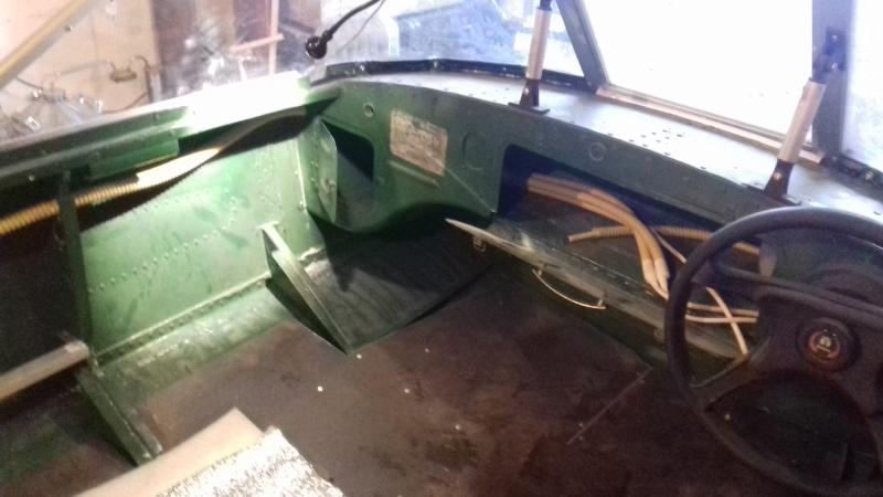

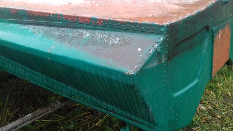

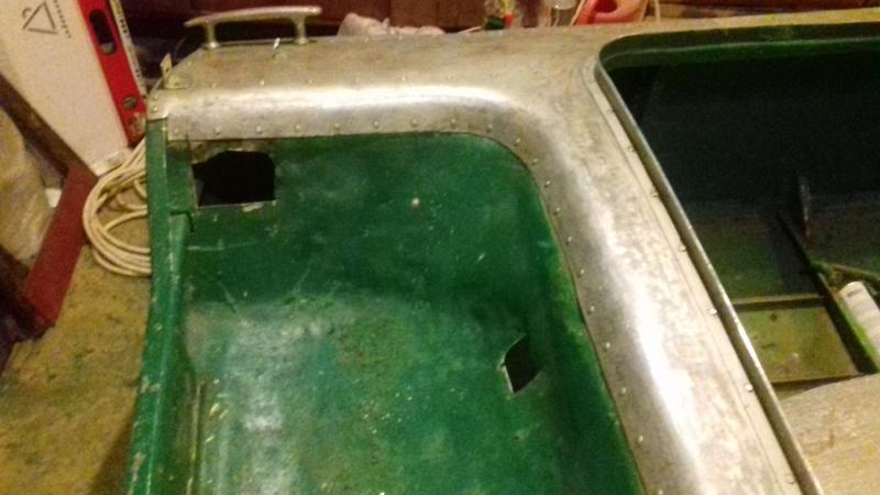

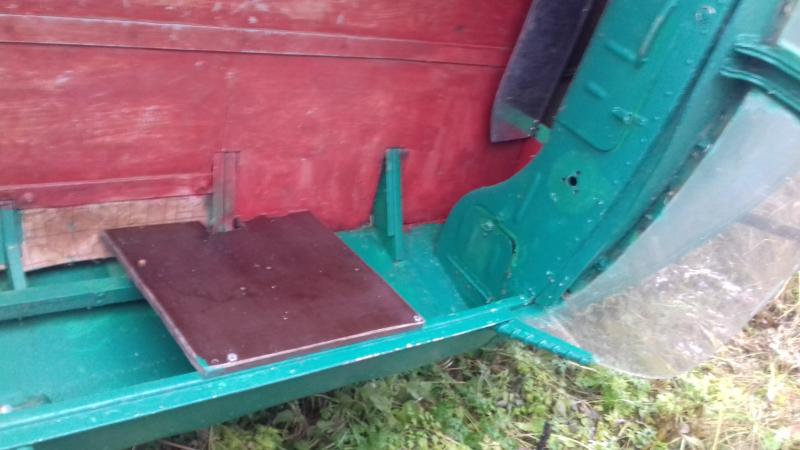

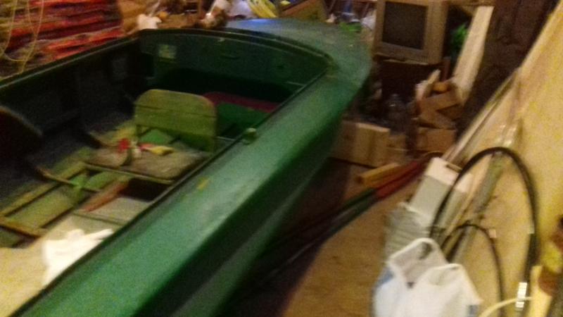

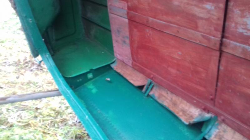

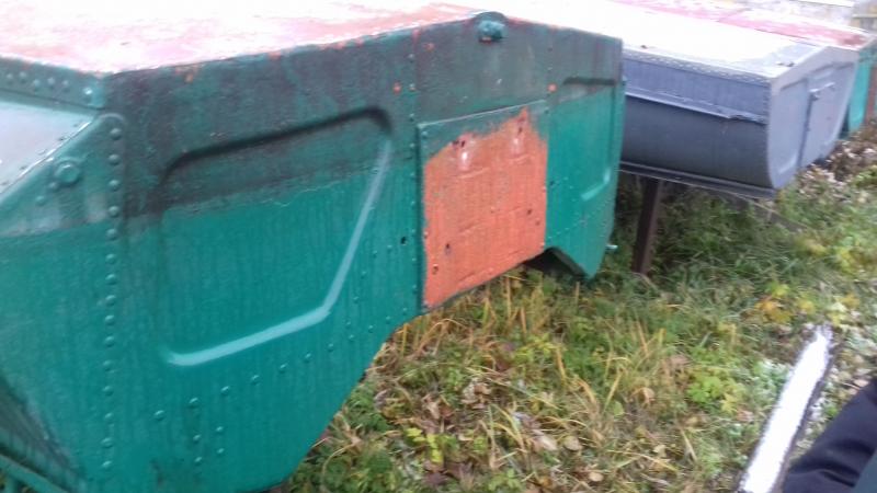

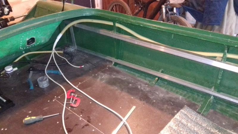

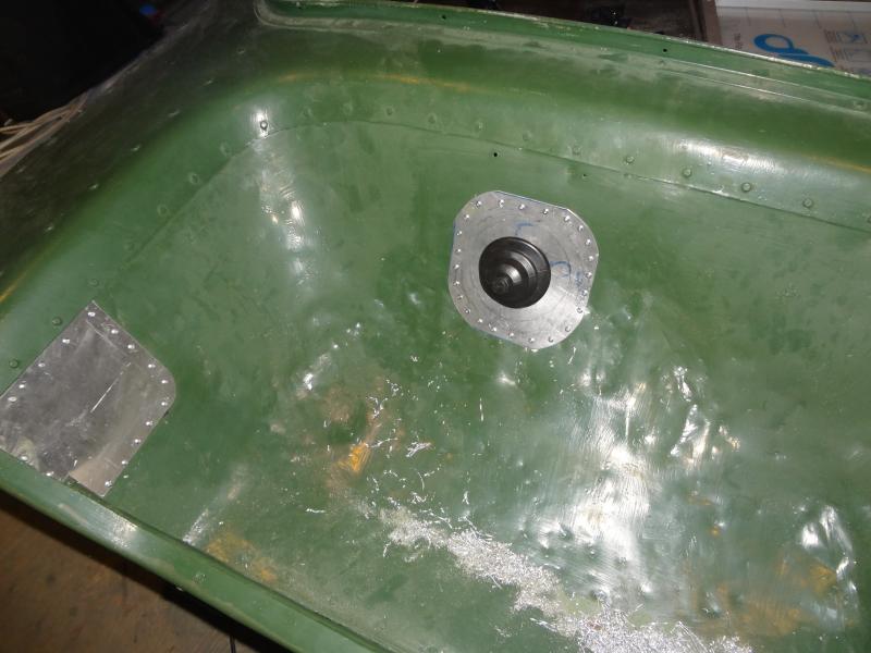

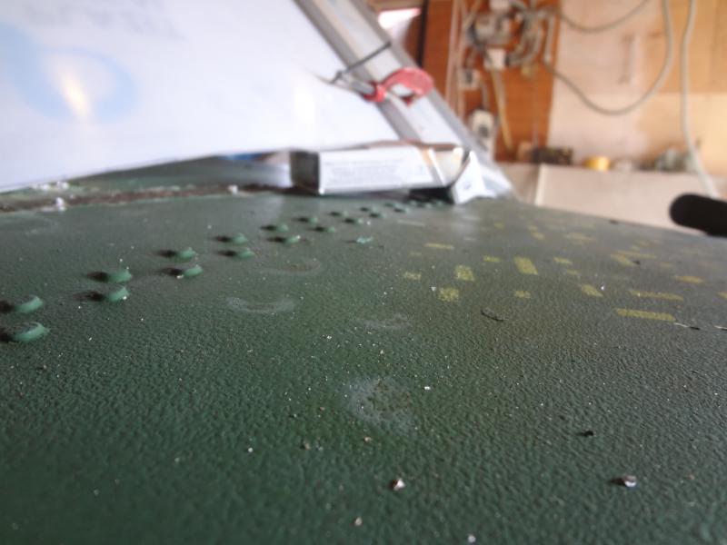

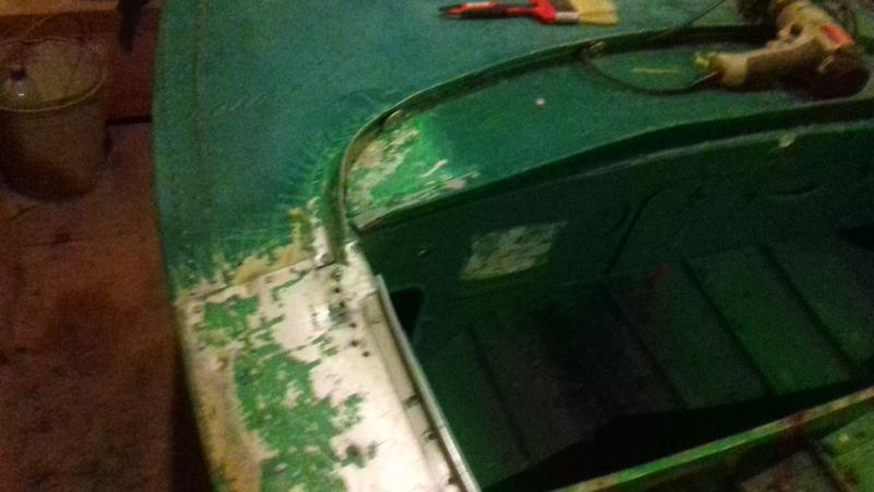

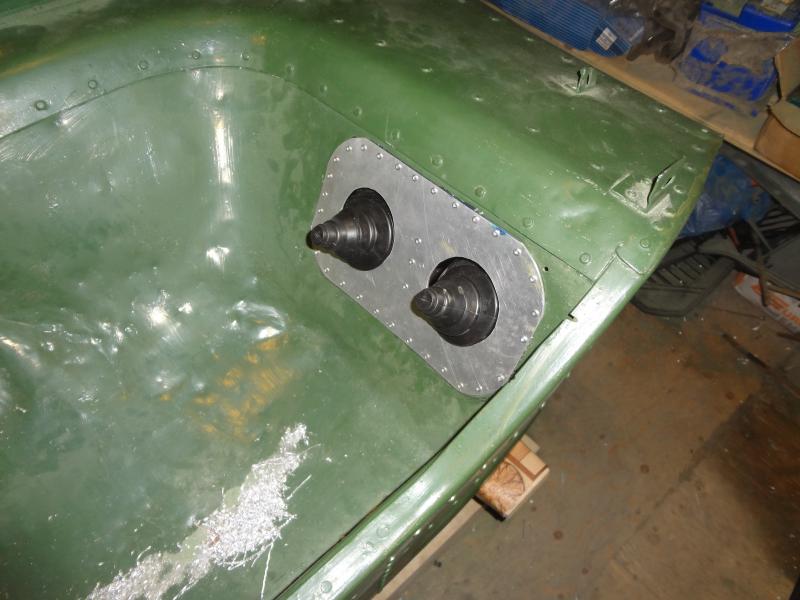

ВОТ ЕДЕ НЕМНОГО ФОТО. КАКАЯ БЫЛА И ПРОЦЕС ОЧИСТКИ.

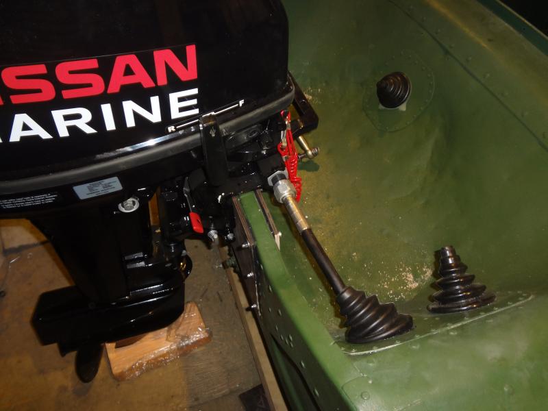

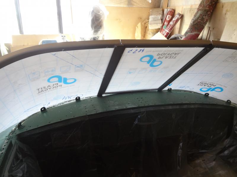

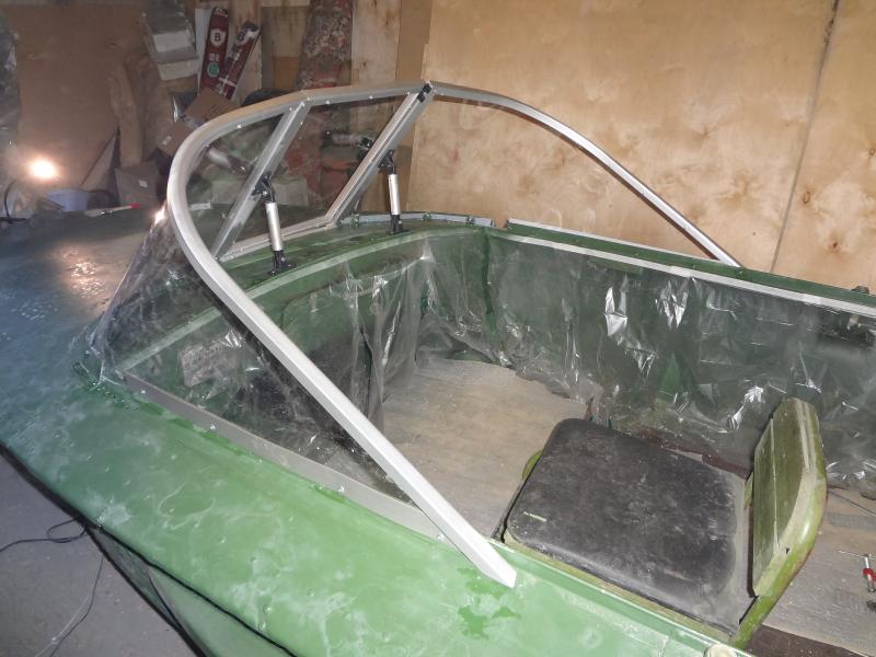

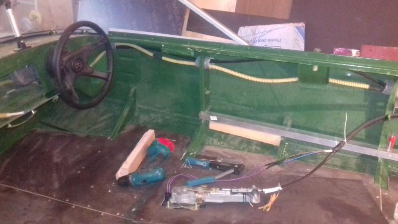

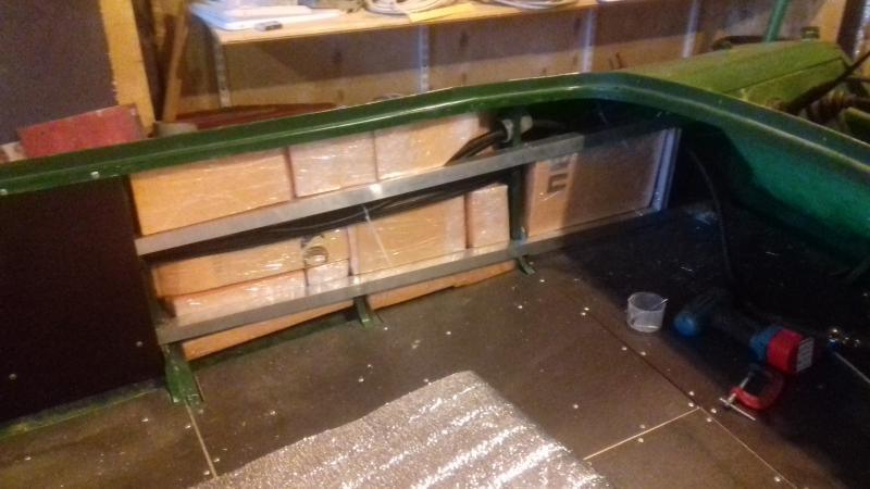

Продолжаю ремонт лодки после летнего перерыва

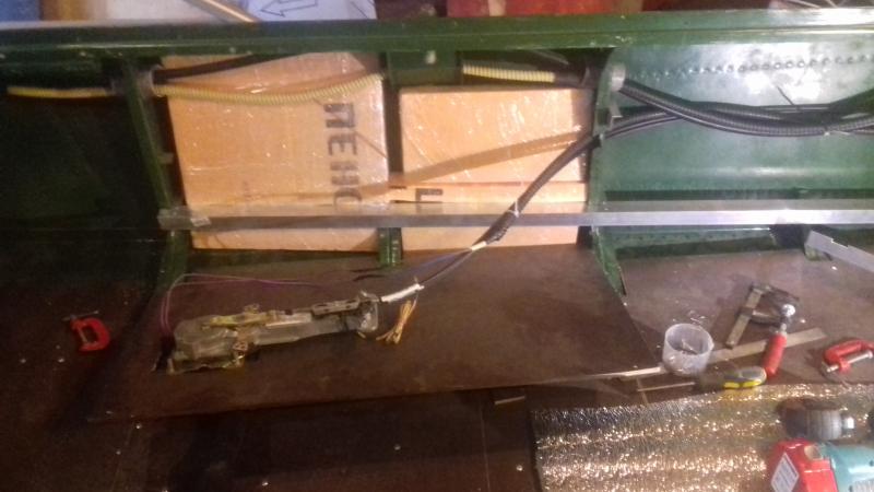

Продолжаю.

А скажите что для держателей весел приспособили?

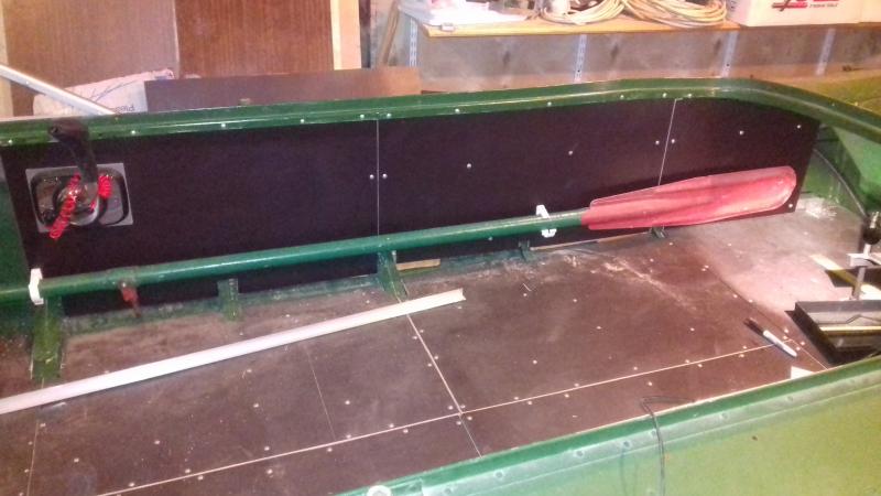

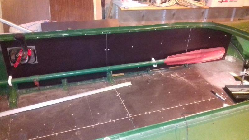

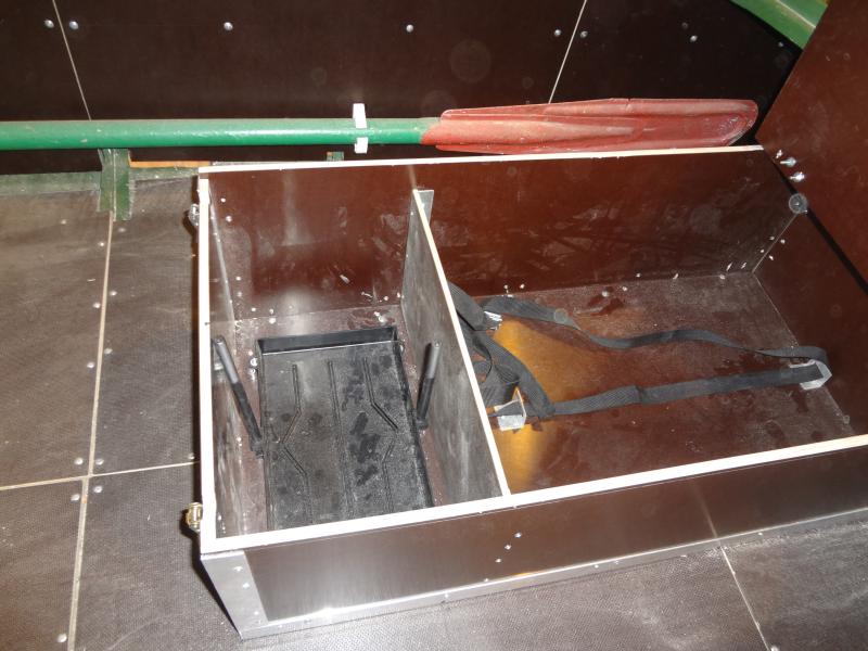

Держатели для весел ,это держатели для канализационных труб диаметром 40мм.

Больше ничего не пришло в голову

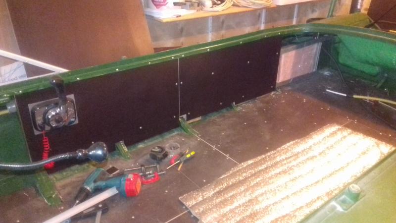

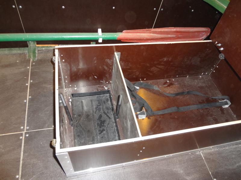

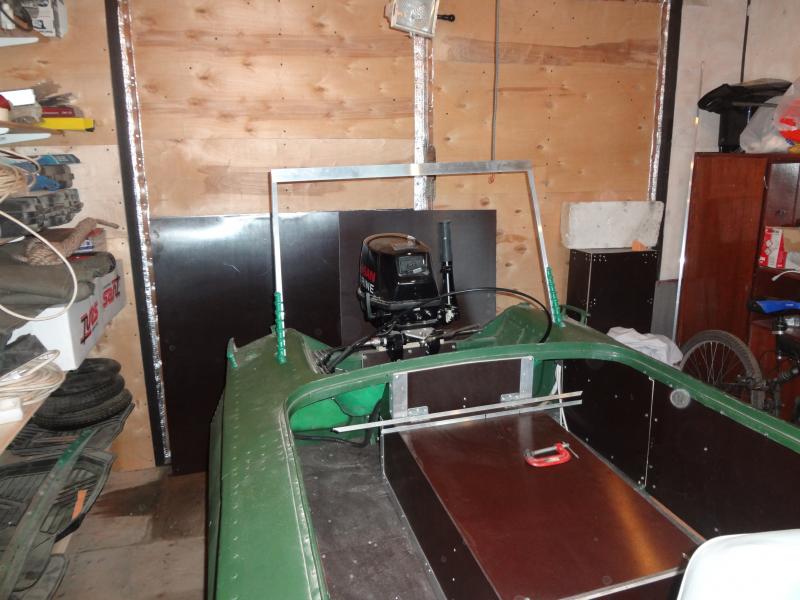

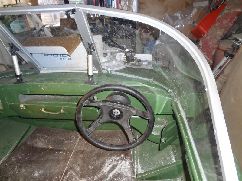

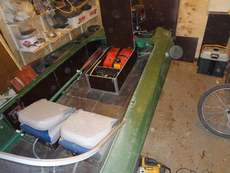

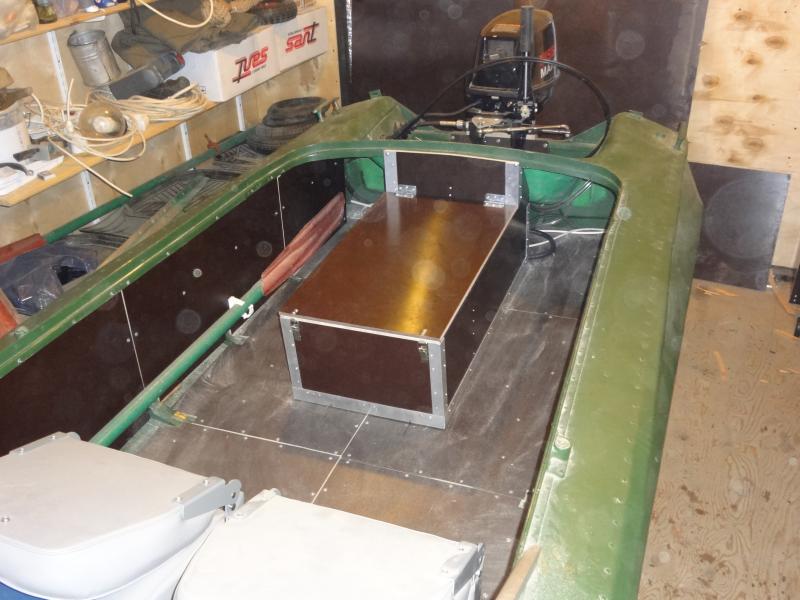

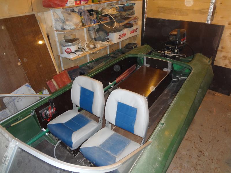

Получилось как то так
qwertym
19.02.2013
2 935
172
Минск Беларусь
Илья
Yamaha F-40 BETL
Очень оригинальный рундук. Мне нравится. Держи зеленку за труды.Продолжай в том же духе...
9 560
4 780
:) Пожалуй соглашусь! Не ординарное решение. :good:
1 362
Блин нормально. Для рыбалки вообще чудо компоновка.
03.10.2013
187
Рогачёв Беларуссия
Обь,кяк ANGLER PRO.
Да уж чудо , соглашусь. Посреди кокпита впер сундук ! Хотя и бак и акум можно было спрятать в рецес . С зкономил бы место и зачем лишний вес ?
1 362
Я не про сундук, я про удобную сидушку, может столик а может рундук, да хрен его знает как его можно использовать. Я Я против чтоб на рыбалку больше чем два человека в лодке ходило, так что на ходу там седеть не кому но при случае можно.
qwertym
19.02.2013
2 935
172
Минск Беларусь
Илья
Yamaha F-40 BETL
Захотел сел коленками к правому борту а захотел к левому.Да и какой тут лишний вес 3 кг фанеры...
leonid1213
06.03.2016
69
Кимры
Леонид
Обь1
nissan marina 15

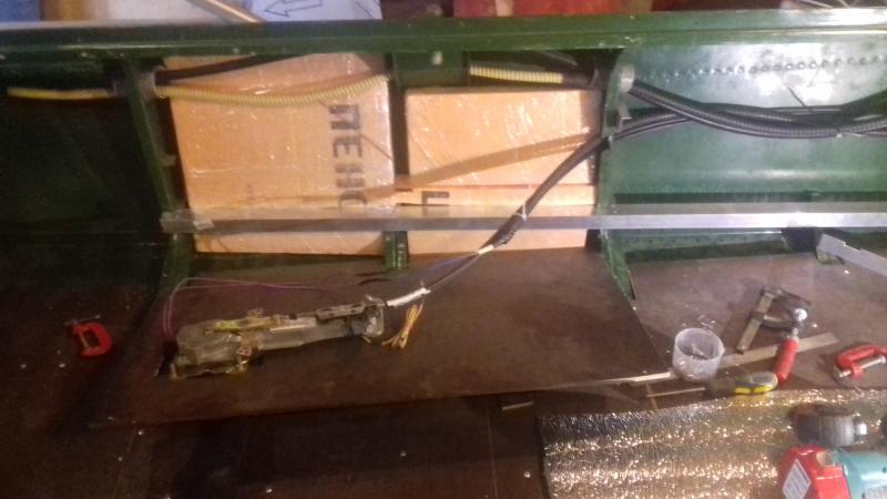

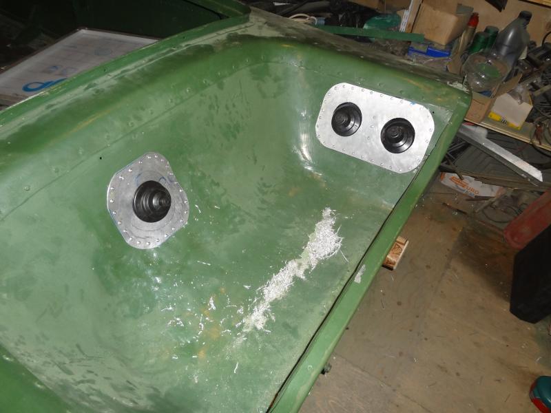

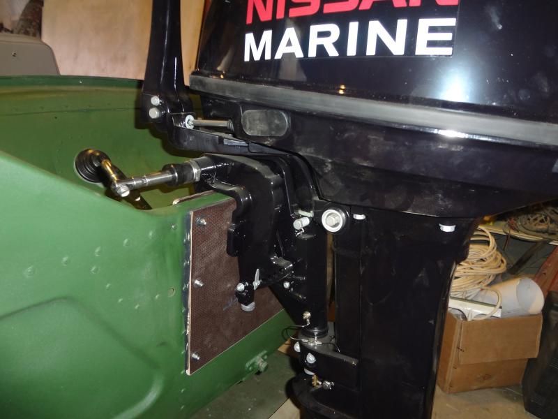

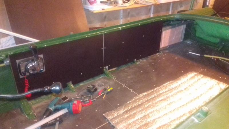

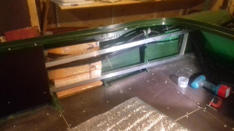

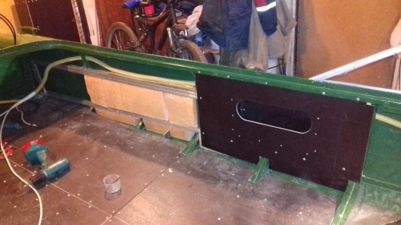

Нет мужики , все гораздо проще. Поставил стекло от (лодки 44) оказалось что родные весла невстают в родные уключинны, пришлось думать про борта. Построил палубу так под резец перестал влезать родной бак,а варить по месту ,я к этому ЕЩЁ не пришол. , но зато теперь помимо бака 25л. по сторонам ещё влезает по Баку в 10 л. И до помпы можно добраться лехко.

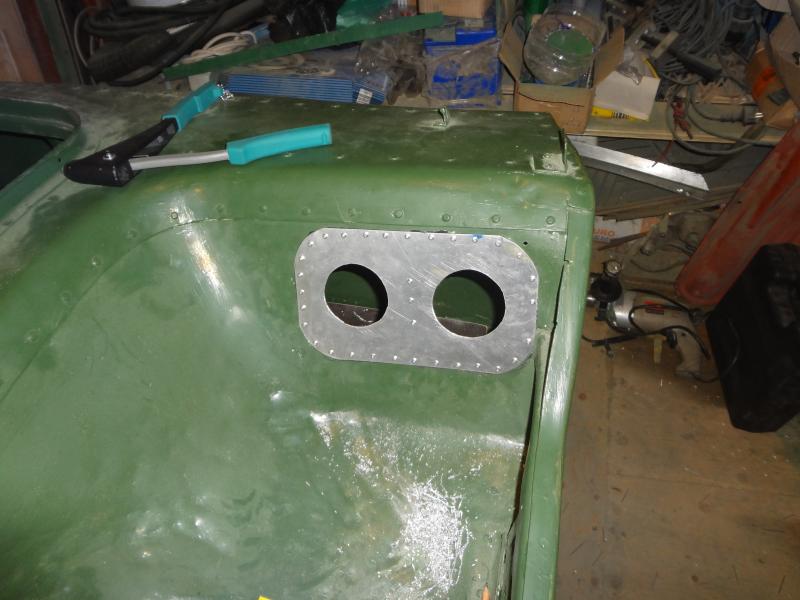

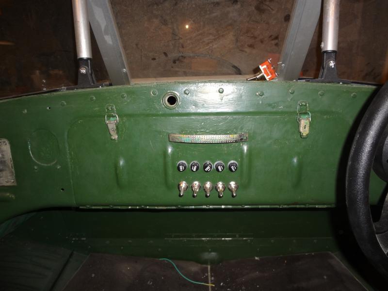

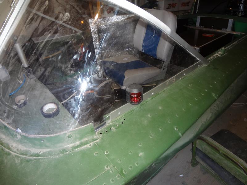

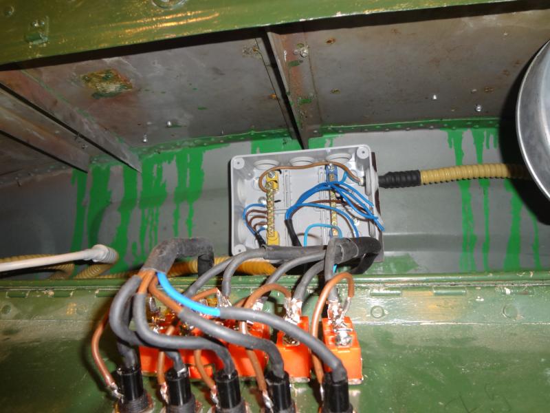

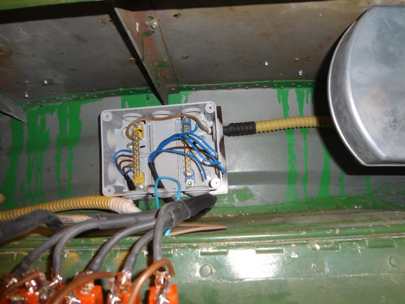

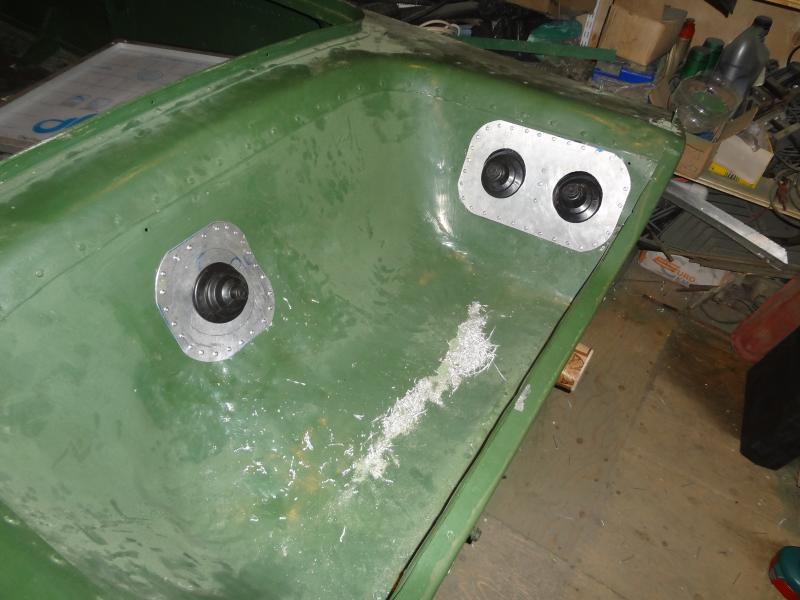

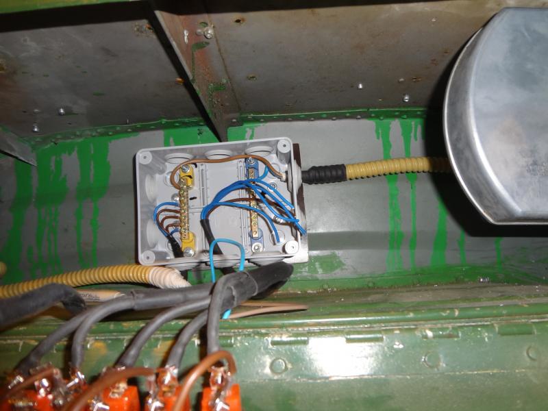

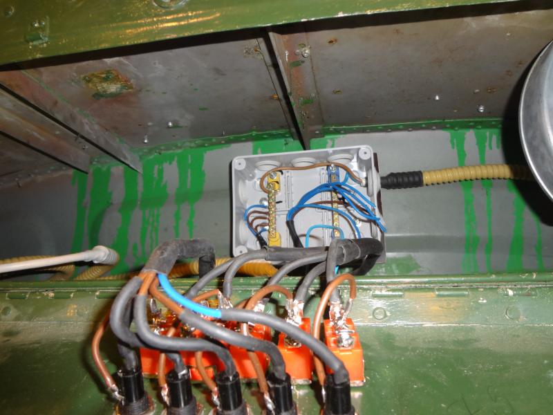

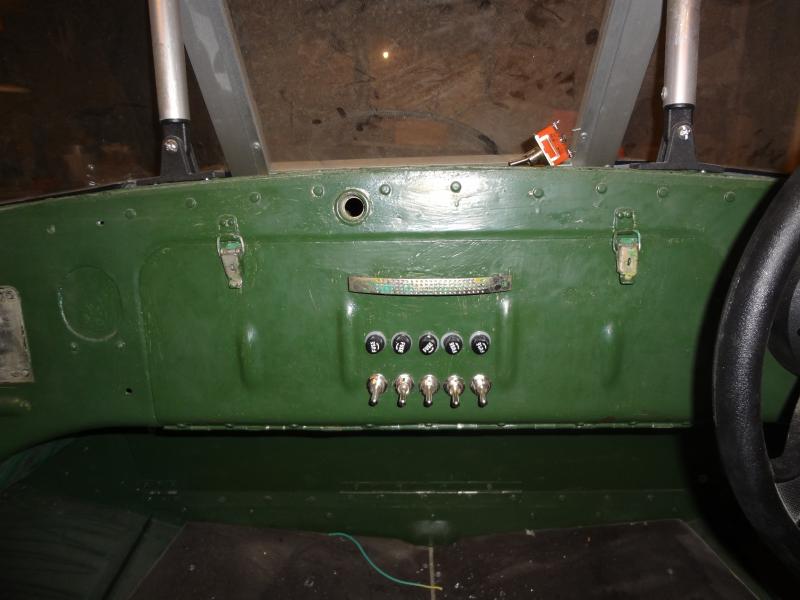

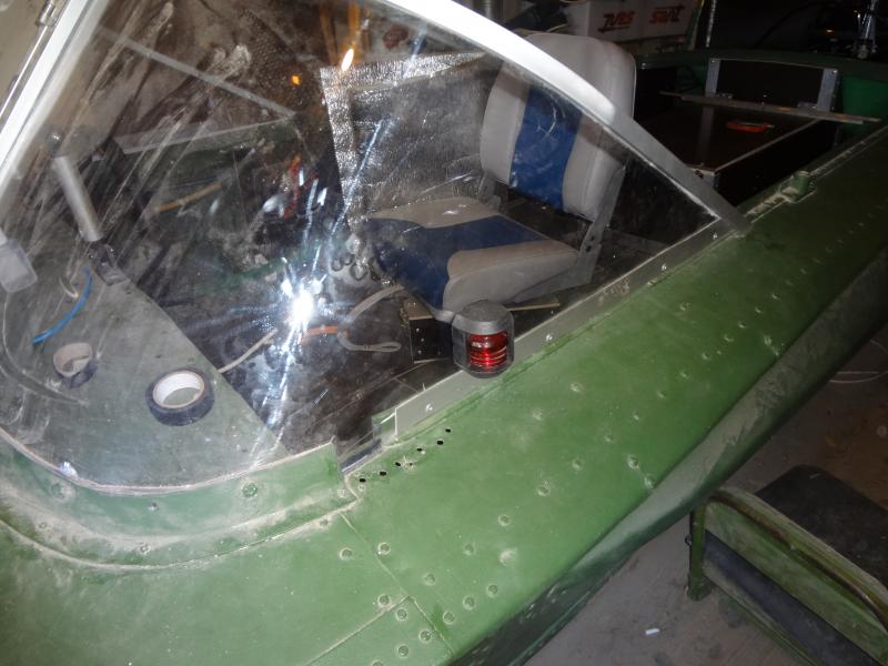

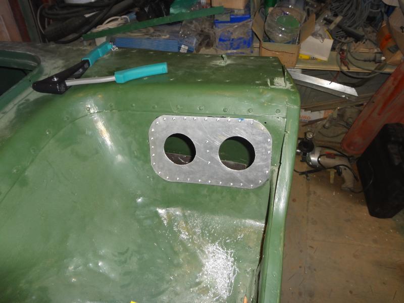

Поставил ходовые огни
leonid1213
06.03.2016
69
Кимры
Леонид
Обь1
nissan marina 15
А вот куда воткнуть белый ходовой и кормовой голову сломал, можно вот такое крыло сделать и на него поставить , туда и фары влезут, посоветуйте кто как делал
