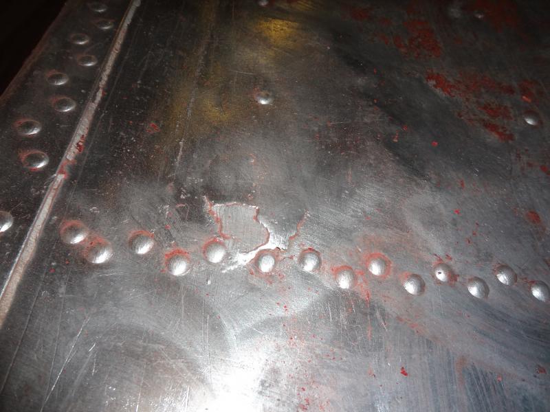

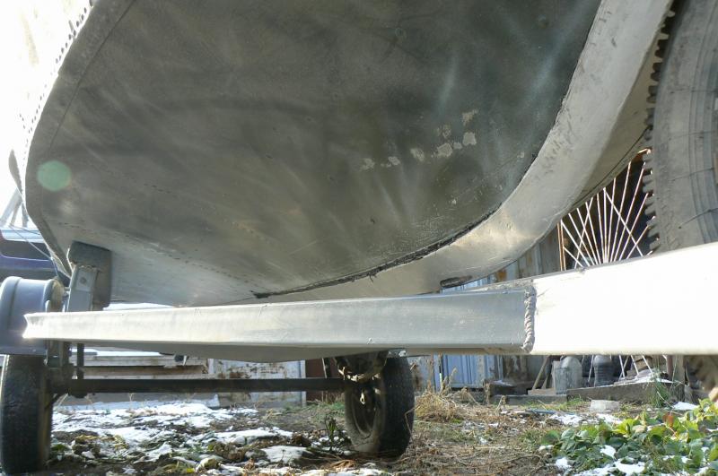

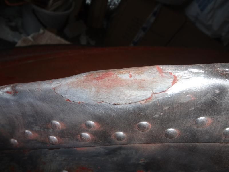

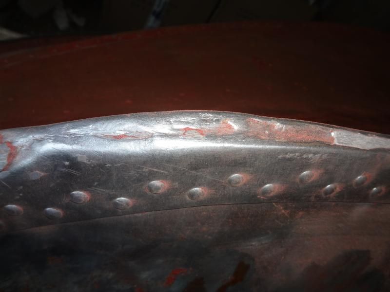

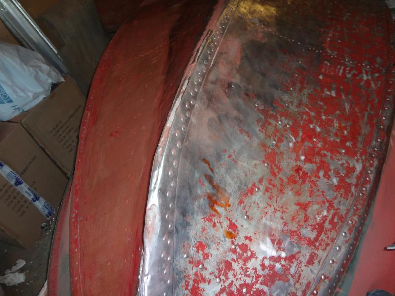

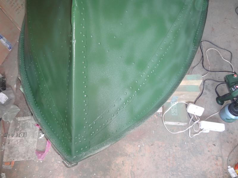

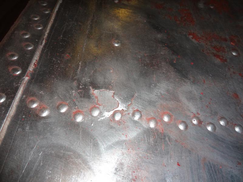

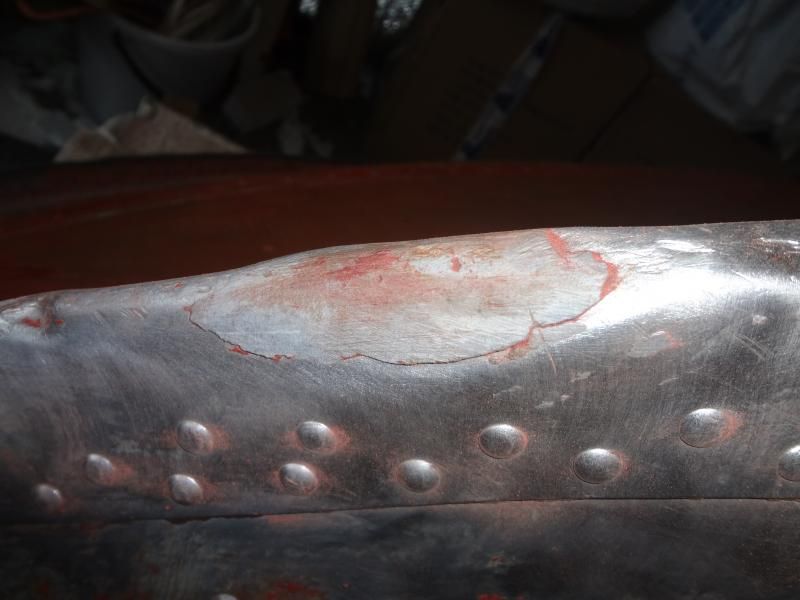

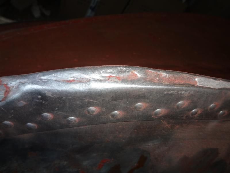

Купил себе по осени ОБЬ 1 теперь не знаю что делать посаветуйте
9 560
4 780
Re: Купил себе
:) Добро пожаловать! Что тут делать решать тебе самому.Можно оставить и ходить пока не потечёт,а можно и починить.В этом месте двойная накладка(изнутри посмотри) .По хорошему расклепать и сделать новую накладку,но без опыта и помощника это не так просто сделать. :?

Re: Купил себе
Нет ничего невозможного,вот пример в картинках как боротся с такой подливой
topic4895-75.html
гин
26.10.2011
90
Фортуна, обь1(газисо )
ветерок 12+Sail15(продан), toha4t6, Y30D+мин кота (30)
Re: Купил себе
1 фото корма,ниже в/линии?Замазанно эбоксидкой и а/пудрой?Смотри что замазали ,если вмятину,то мел и дизтопливо на течь-по всем клепкам ,все ок ...,,отодрать и заново замазать и на 10 лет забить,но поставить магниевые аноды(с водогрейный электрических котлов,через изоляцию).Как я пол,это начало....,что еще выскочит ???С накладкой- то же .

Re: Купил себе

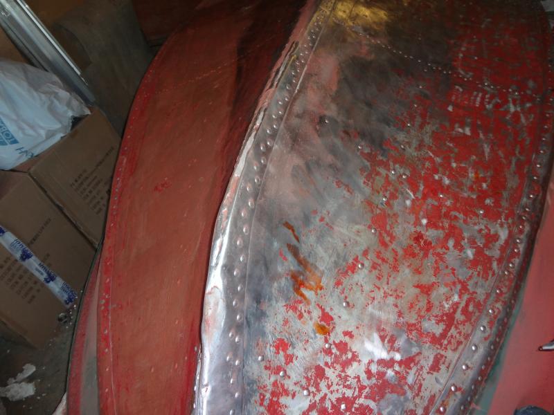

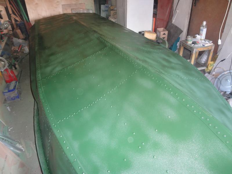

Спасибо за советы , наверное сниму до конца краску , потом проверю на течь и если не течет то буду грунтовать и красить

Нашол в сети кто делает носовые накладки
Конаково MainlInе 12000р.
Москва Motorboat.ru 10000о.

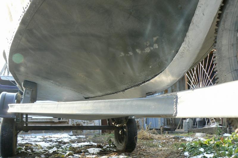

Вот обошел уголком и на полеуретановый герметик ,что стекла в авто клеят .Правда дюралистый попался уголок ,чуток помаялся . Один вечер в одного
Терпение и труд - все перетрут ! Поздравляю с покупкой лодки.

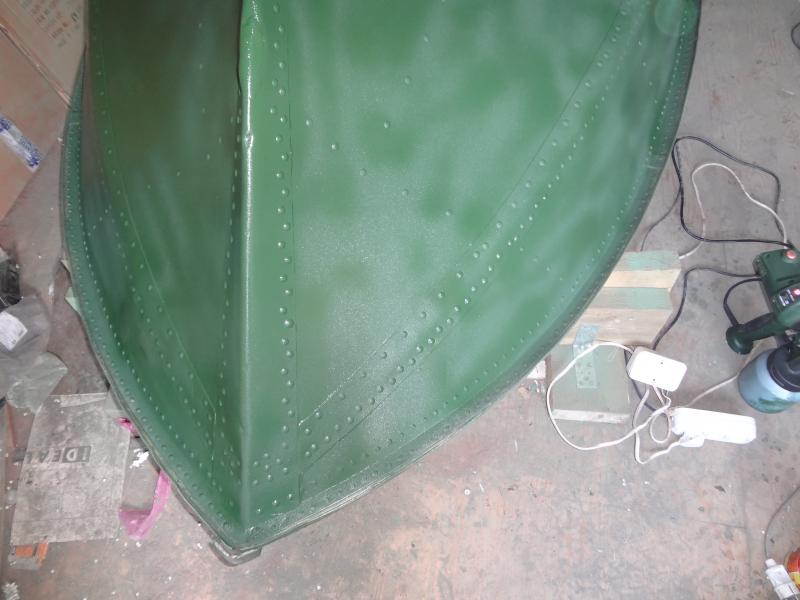

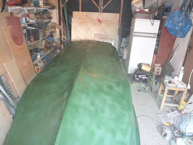

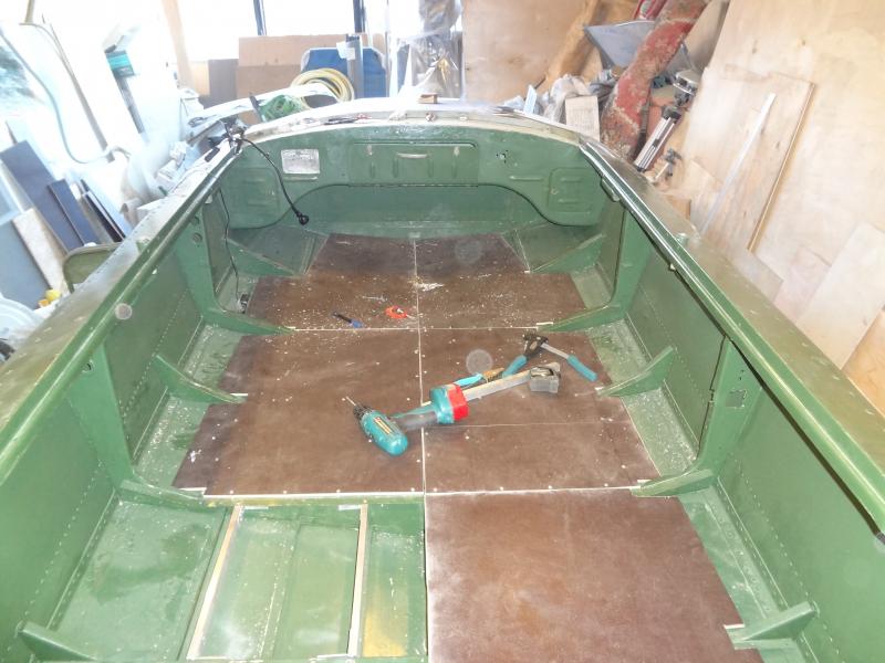

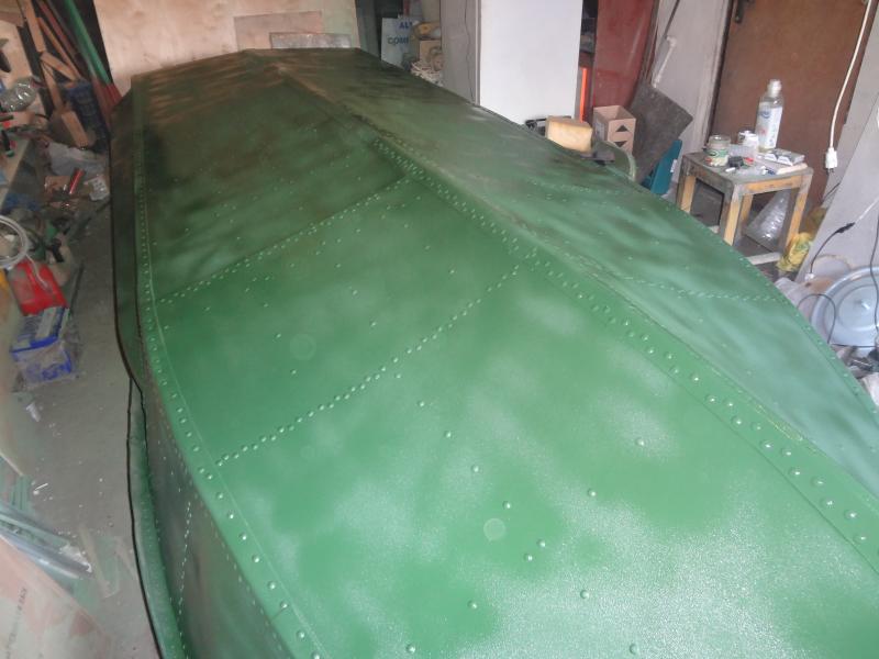

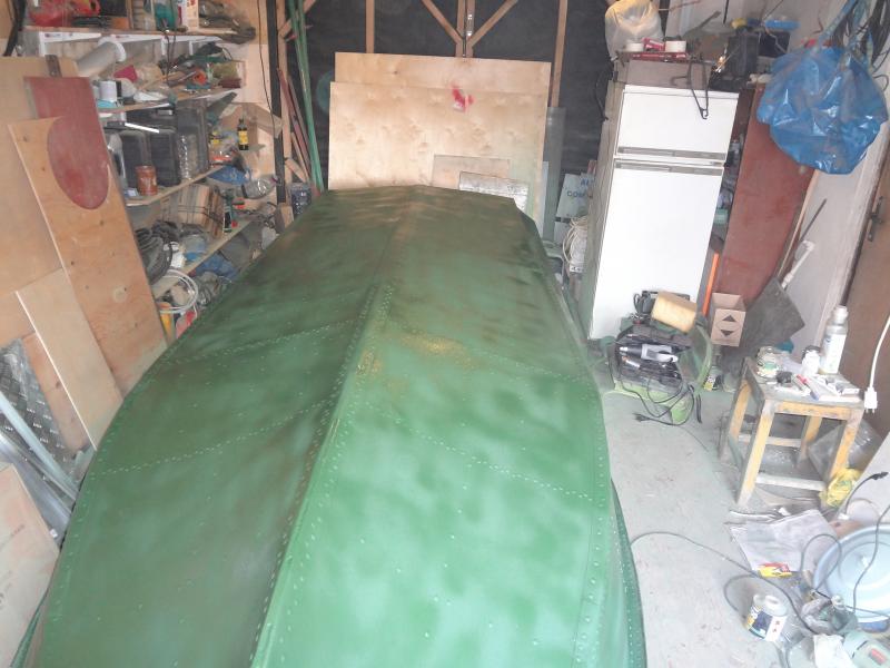

Спасибо,
ободрал краску, про грунтовал грунтом для дюрали, вчера покрасил одним слоем а сегодня дал второй слой

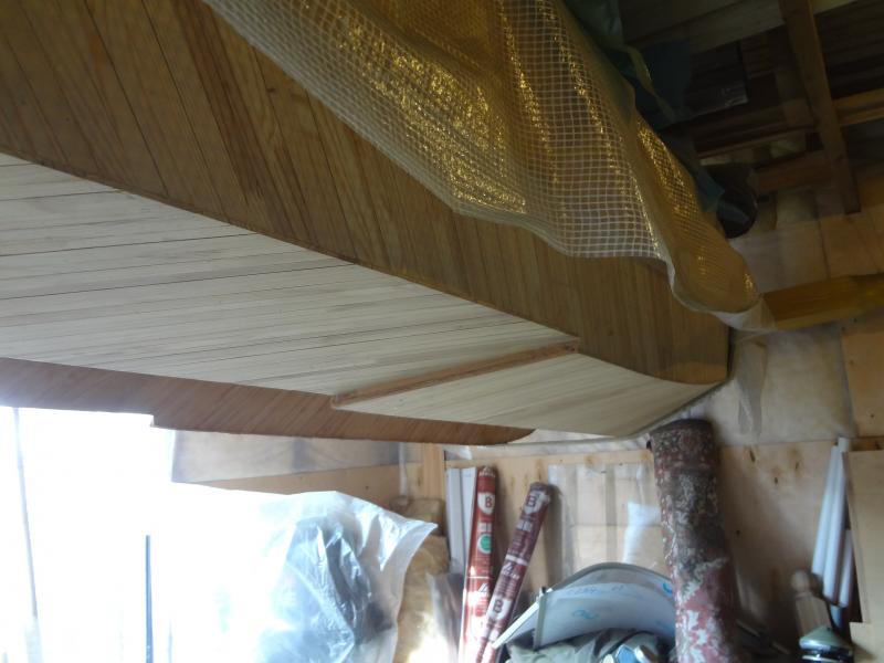

А это весит недоделанный двух местный катамаран ЛАНГУСТ

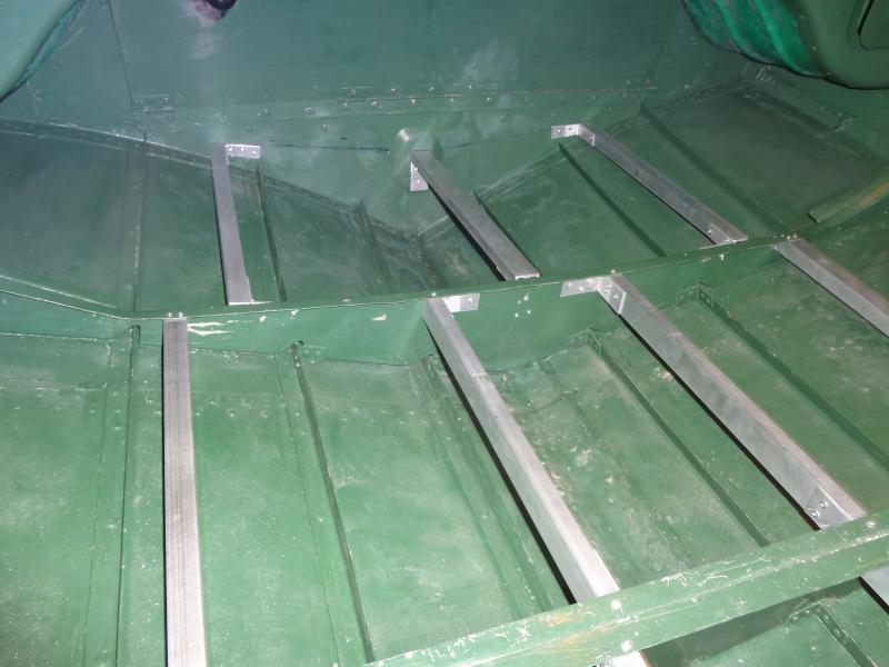

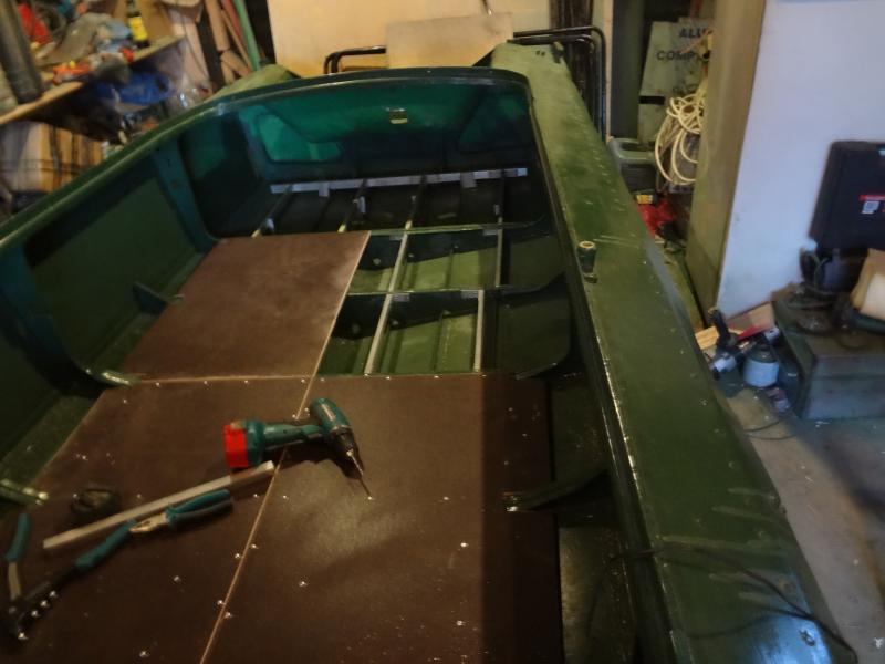

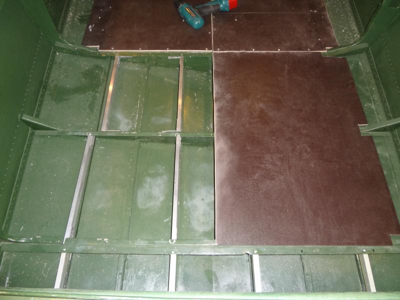

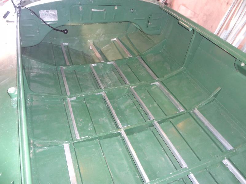

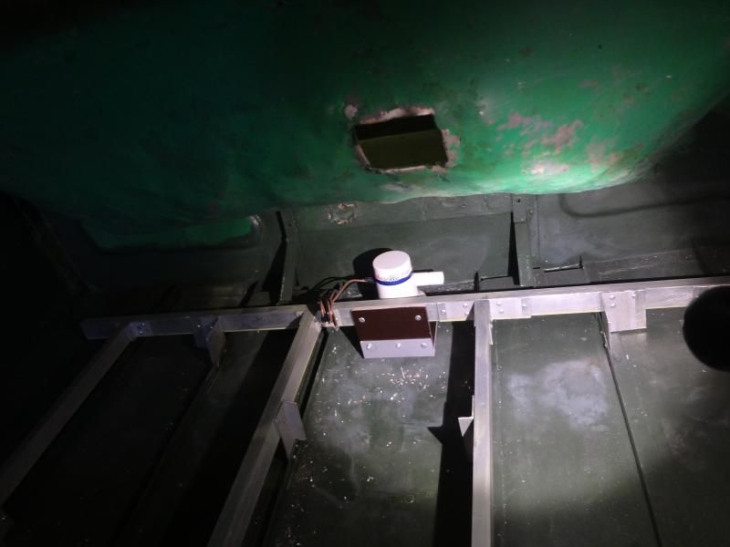

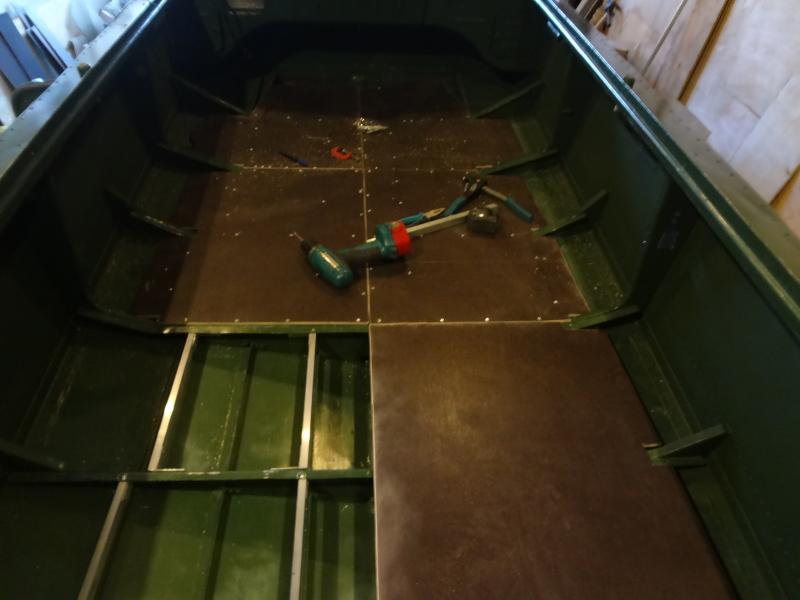

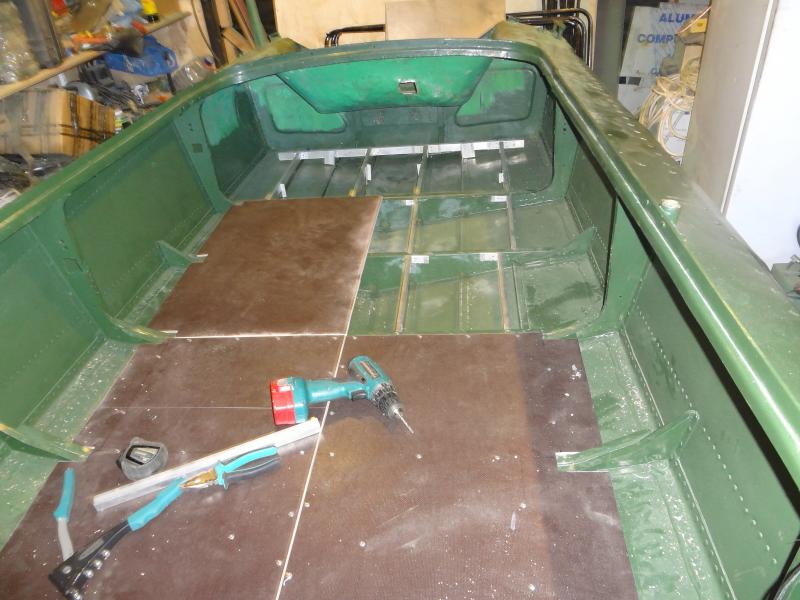

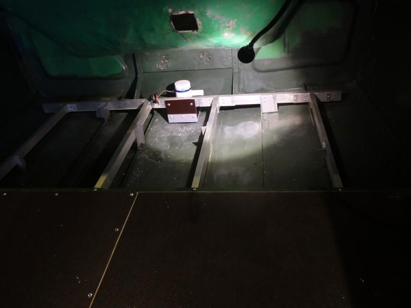

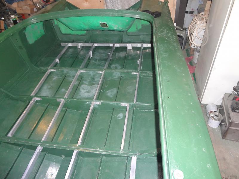

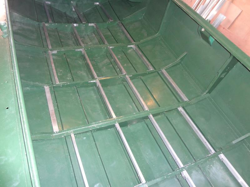

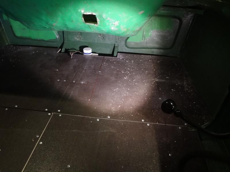

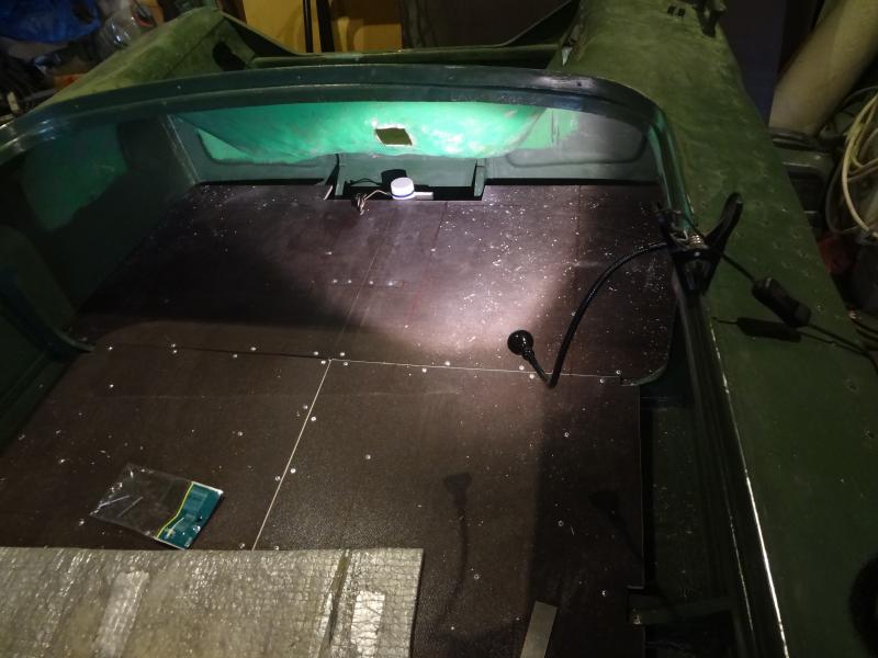

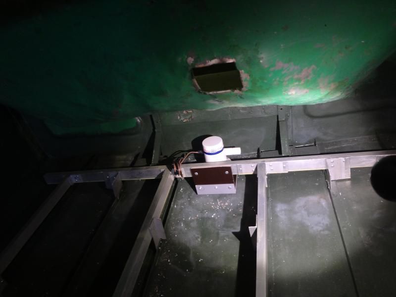

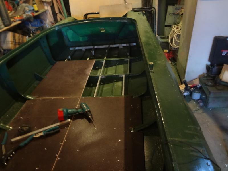

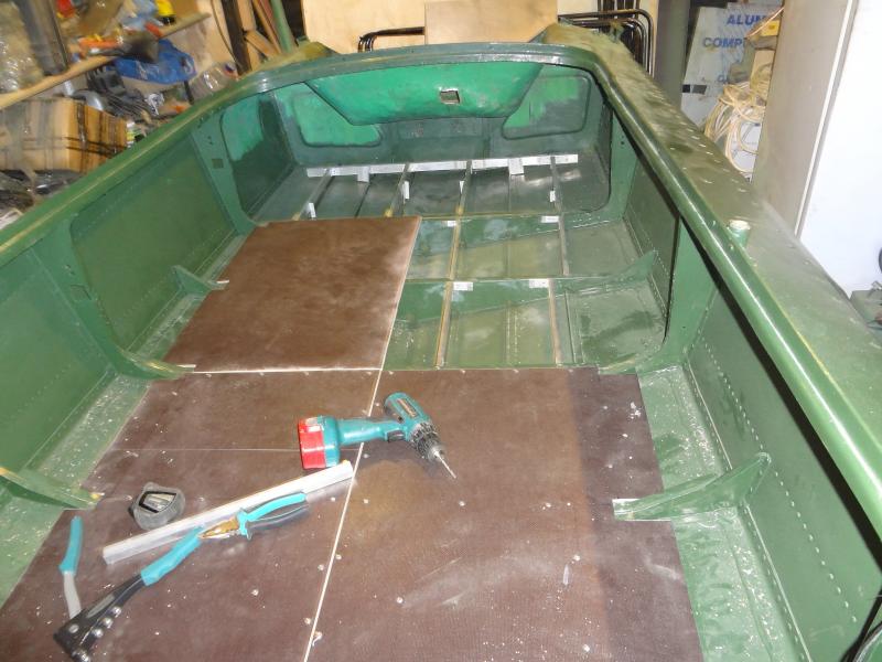

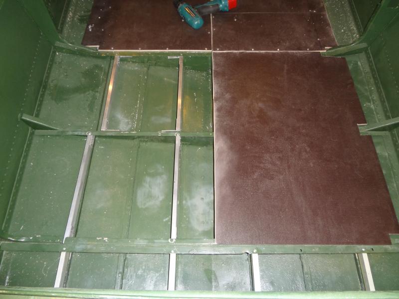

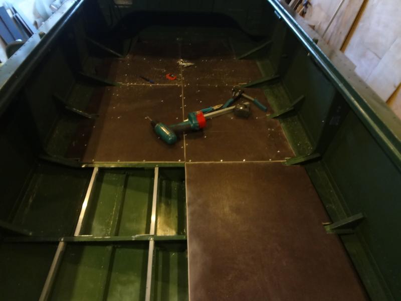

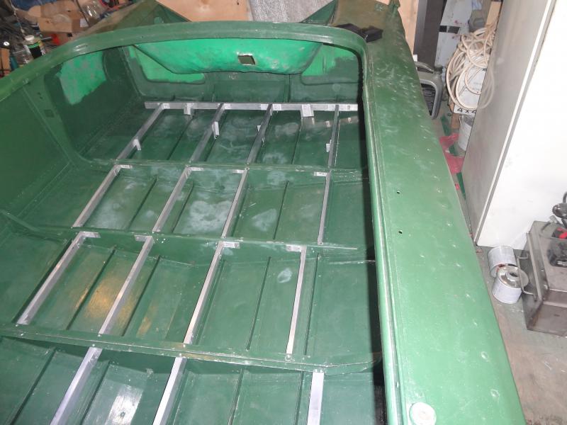

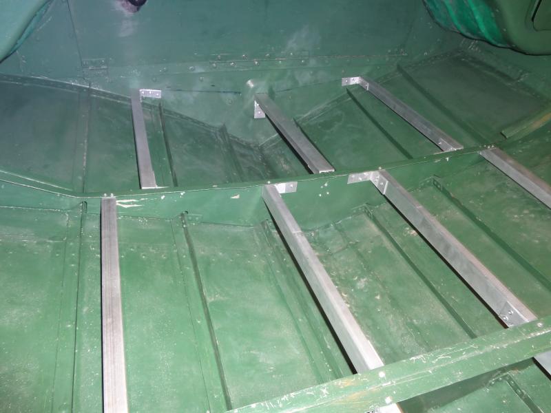

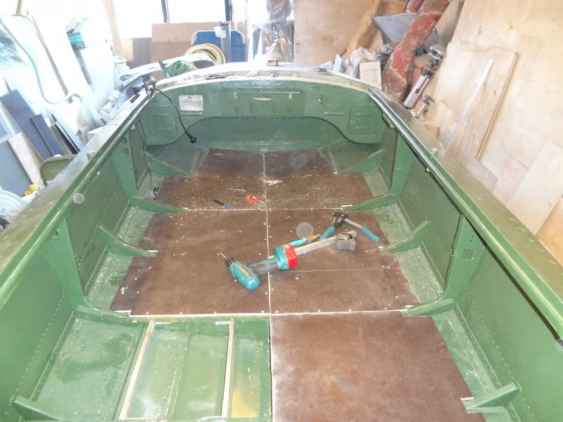

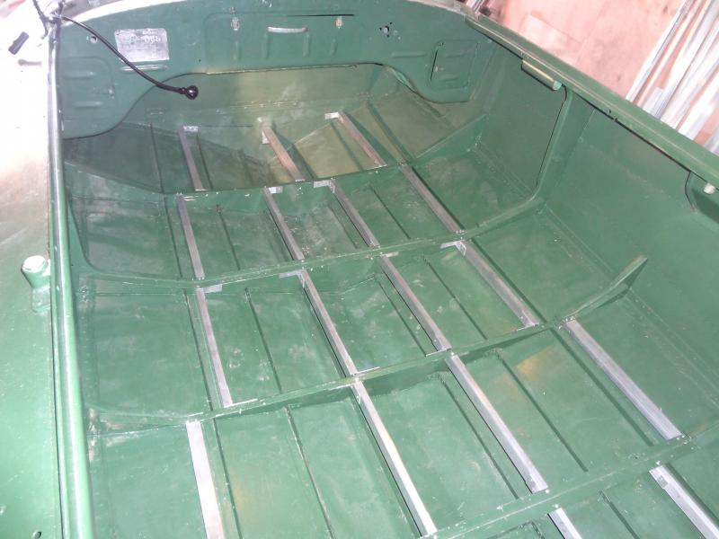

Продолжаю с пайолом возится .
slon20099
01.03.2014
227
28
slon
Ока-4
Sail-40
Зачем слани жёстко закрепил? Там же мусор будет.
Александр 59
10.07.2014
646
38
г.Красновишерск Пермский край
саша
Обь-1
Тохатсу 18
Во 1 мысль! и там многое еще утяжеляйте дальше лодку и в итоге если мотор тоха 15 будет то скорость 36 км/ч. на ваш тюненг уже надо 30л
leonid1213
06.03.2016
69
Кимры
Леонид
Обь1
nissan marina 15
Спасибо за критику
Лодка сильно не потолстела , фанера 6 мм, по этому и слани поставил на заклепки а мусор я не думаю что прям там свалка будет, везде там отверстия можно и промыть.
А моторчика мне хватит , я новичок гонять не буду , года не те.
Александр 59
10.07.2014
646
38
саша
Обь-1
Тохатсу 18
Чтоб мусора не было всех входящих как в больнице в бахилах на борт принимай!. Если грунт не глина не песок то все ок будет!

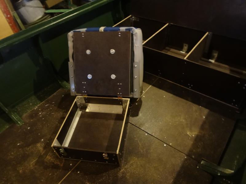

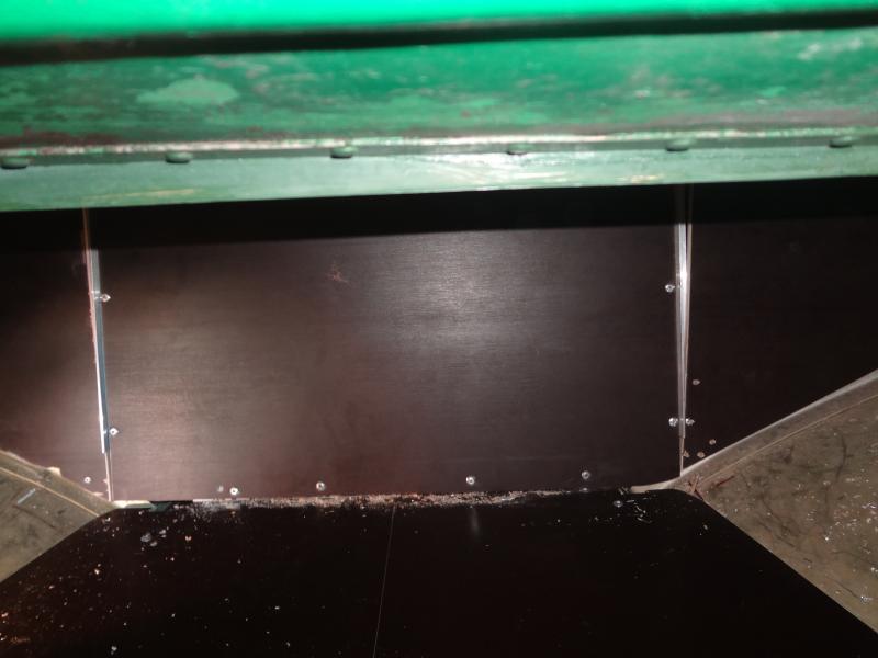

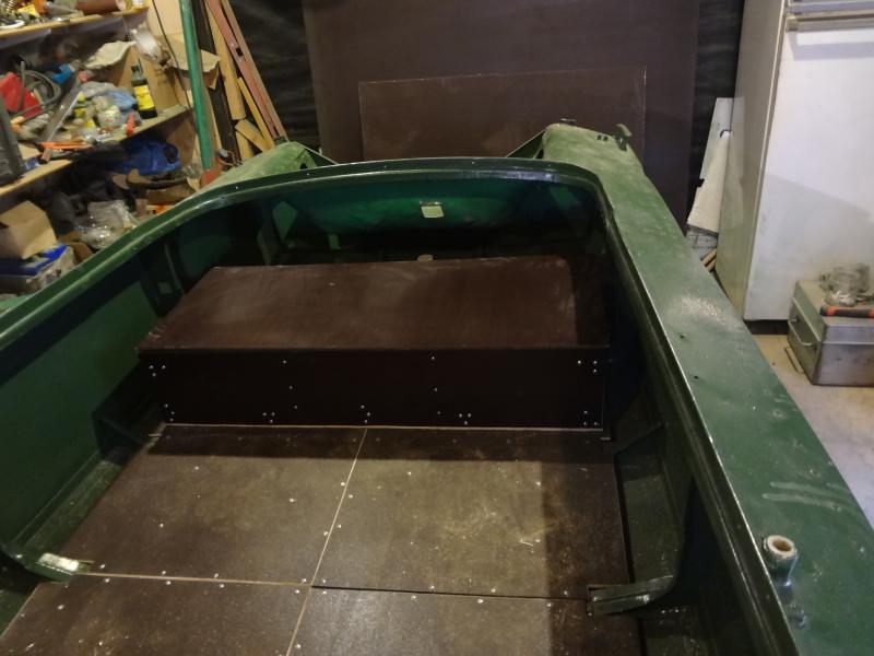

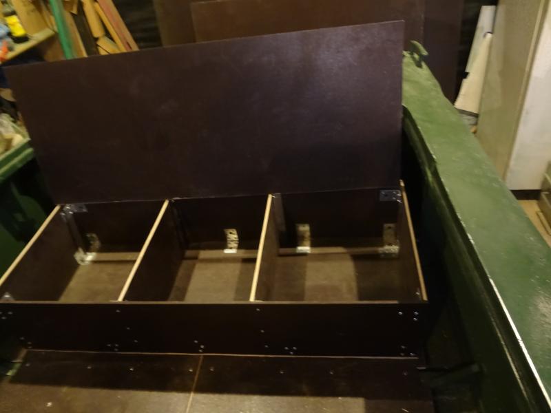

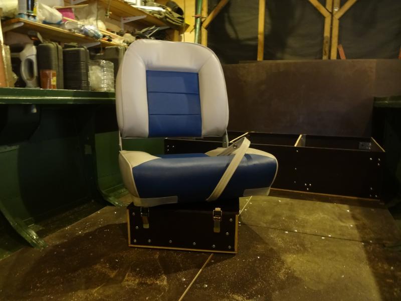

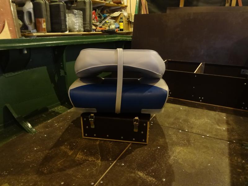

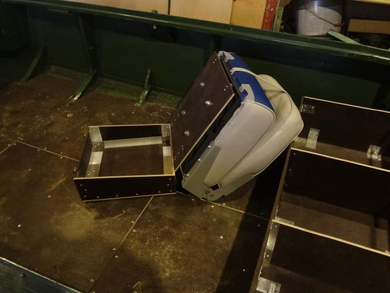

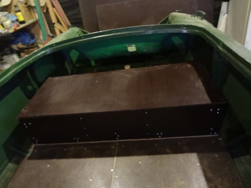

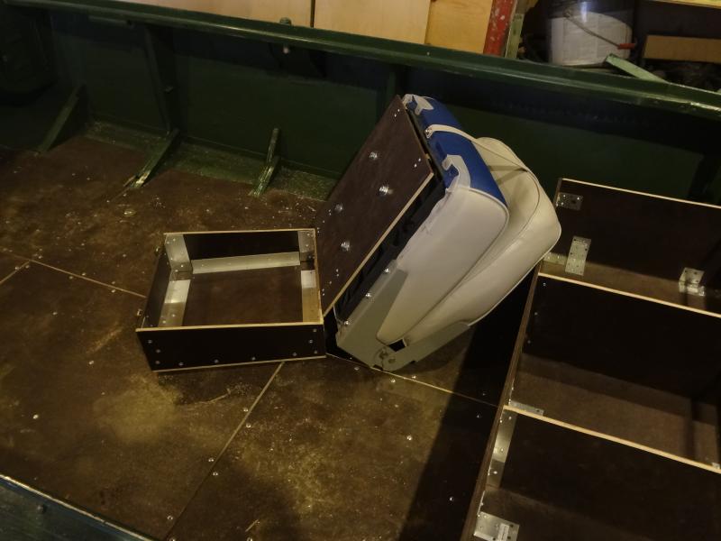

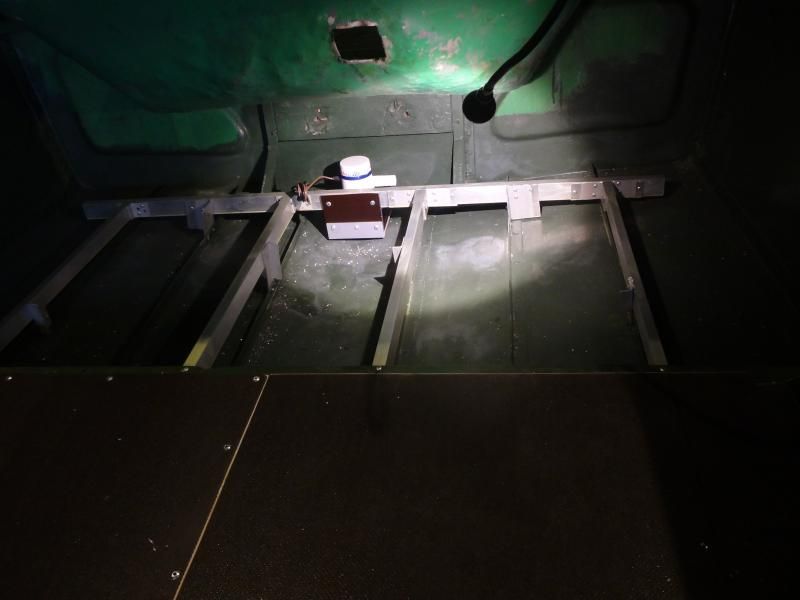

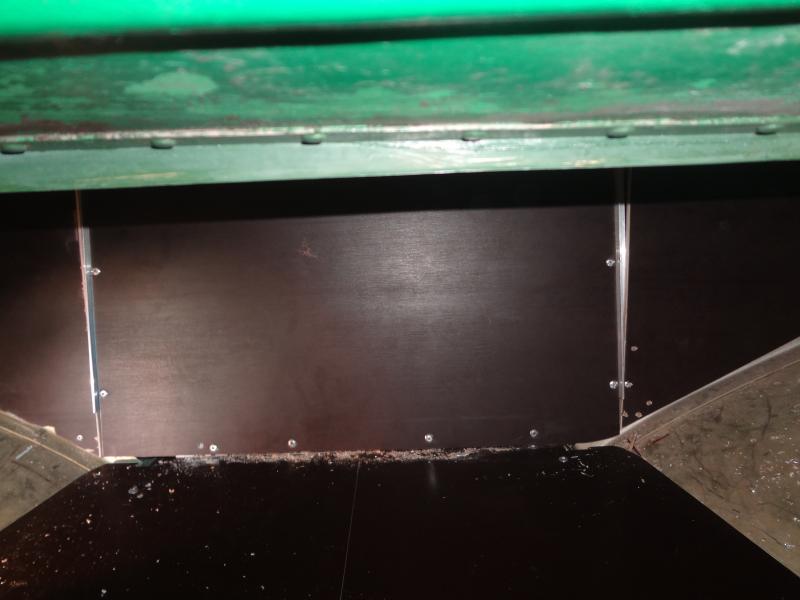

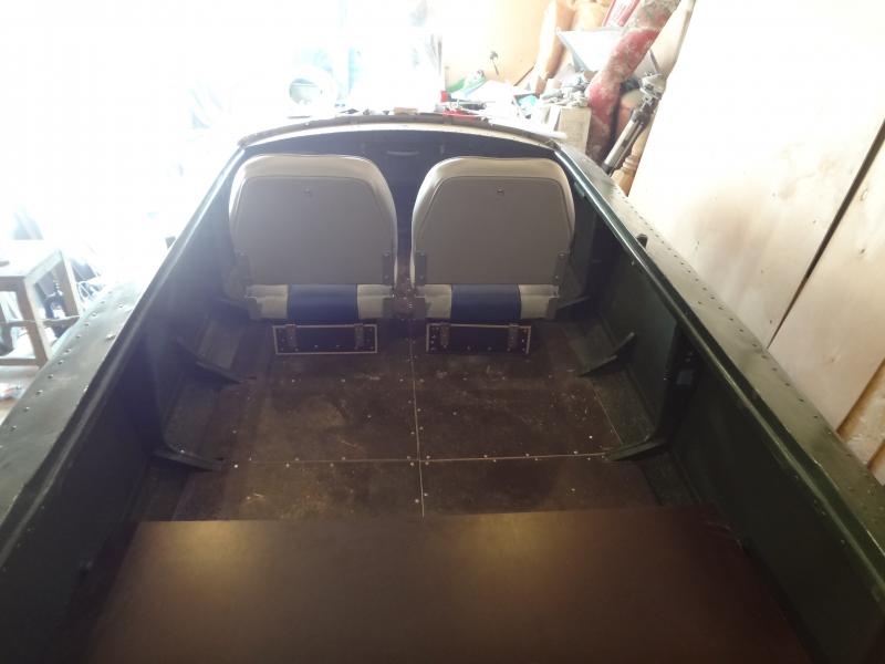

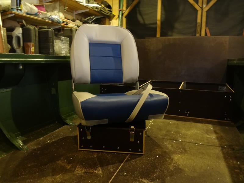

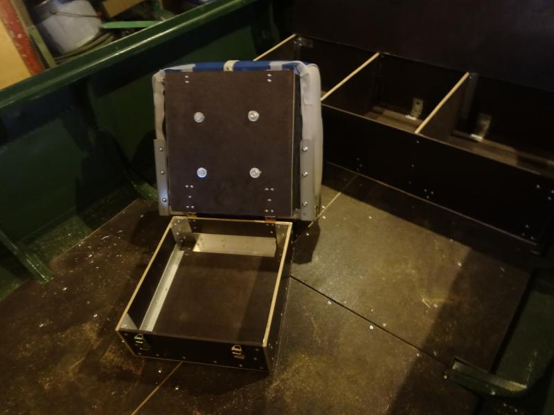

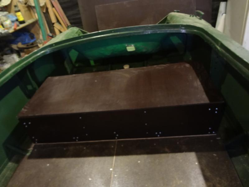

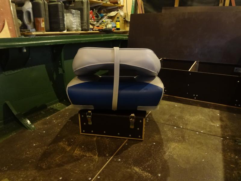

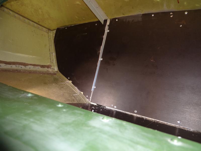

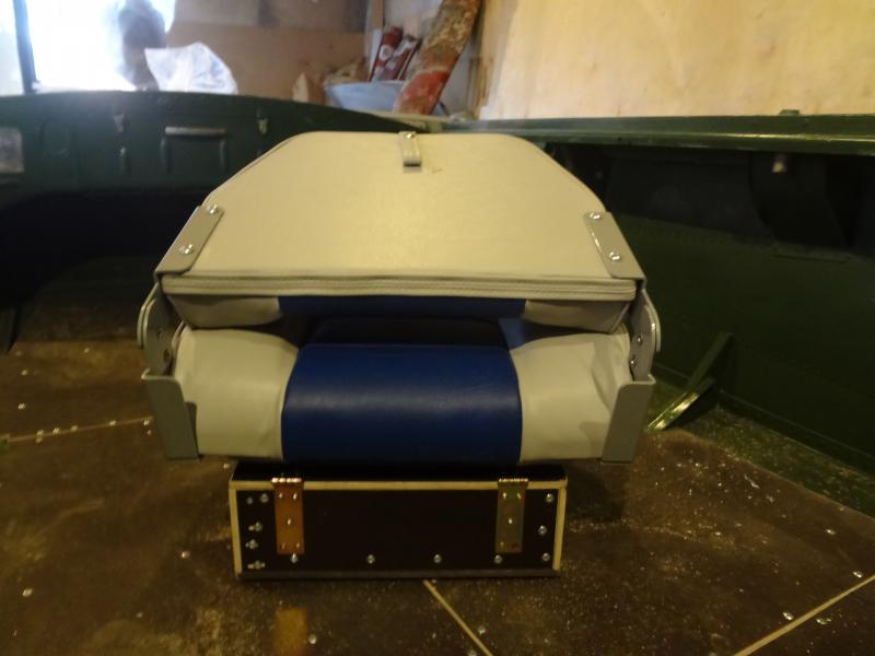

Рундук корма вой и первая баночка
leonid1213
06.03.2016
69
Кимры
Леонид
Обь1
nissan marina 15

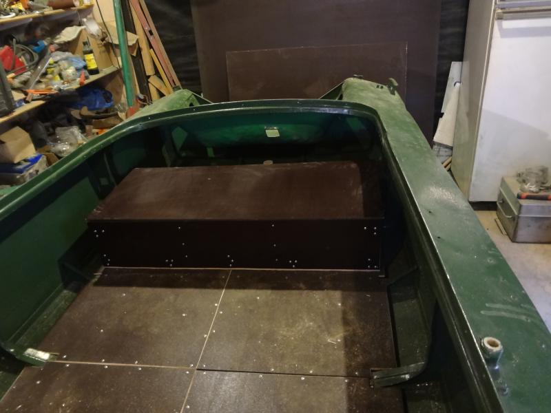

Вторая баночка готова

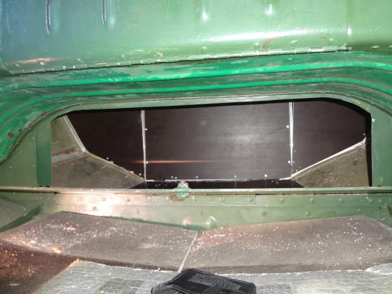

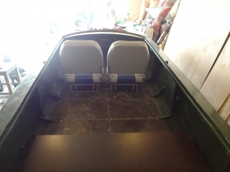

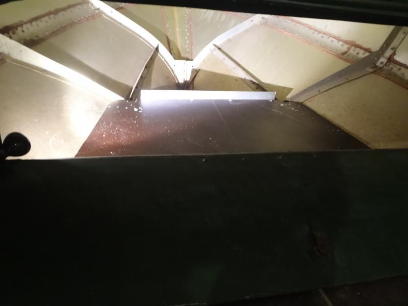

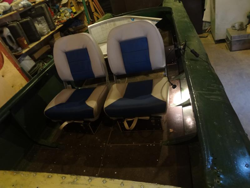

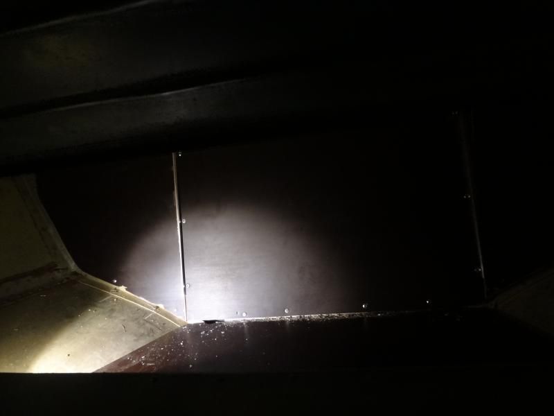

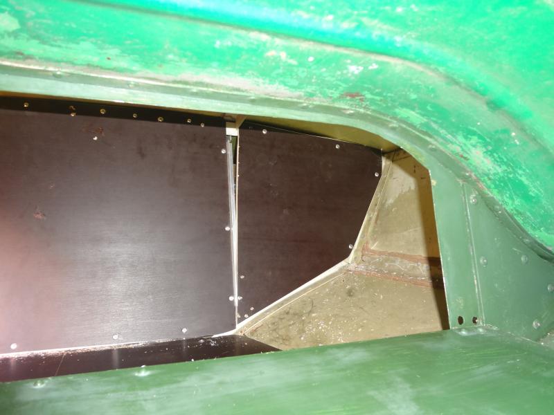

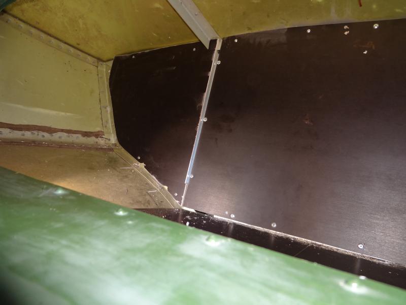

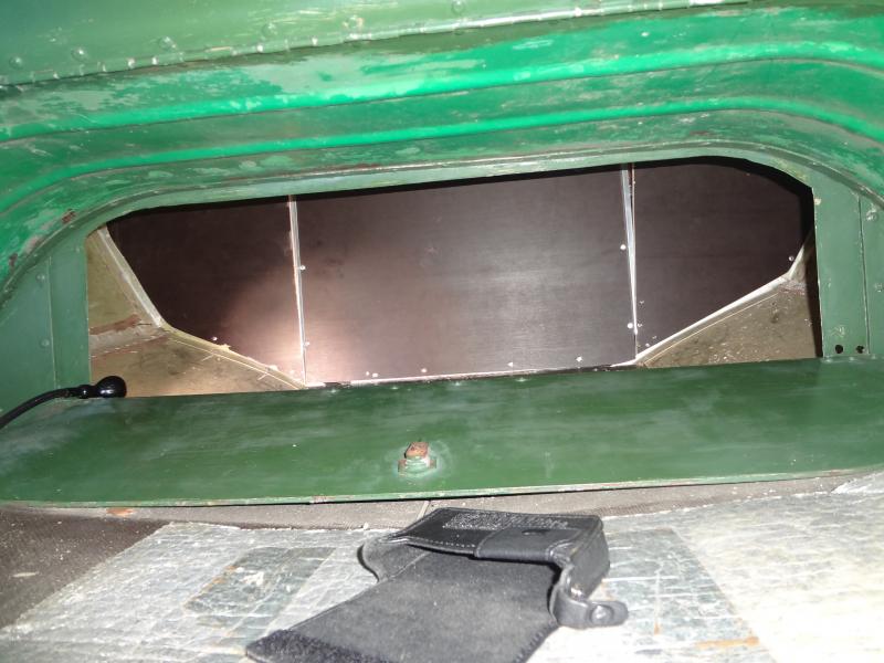

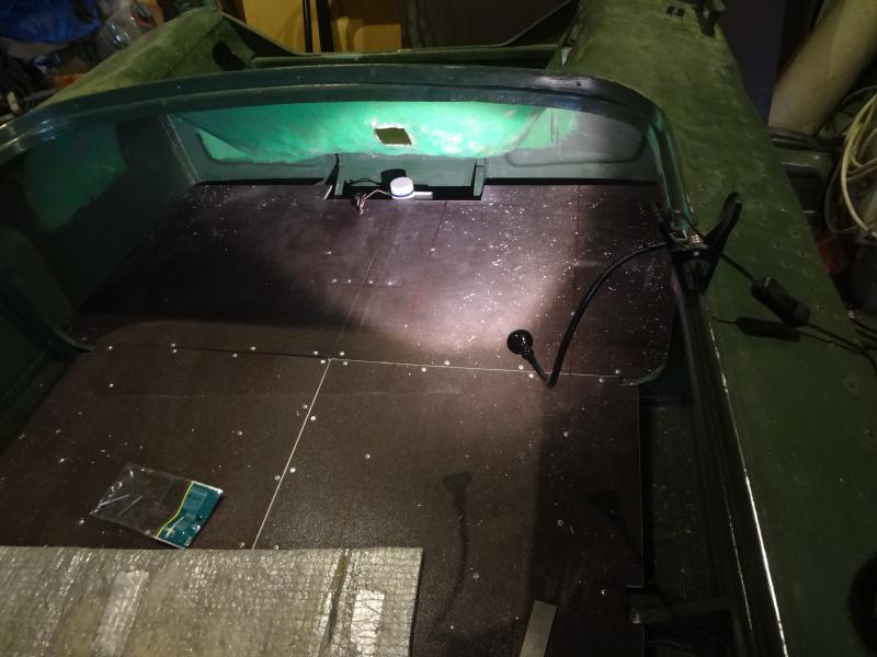

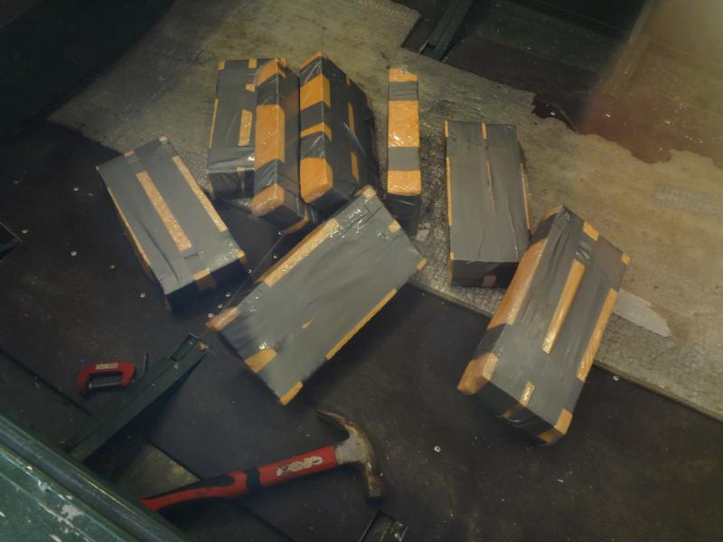

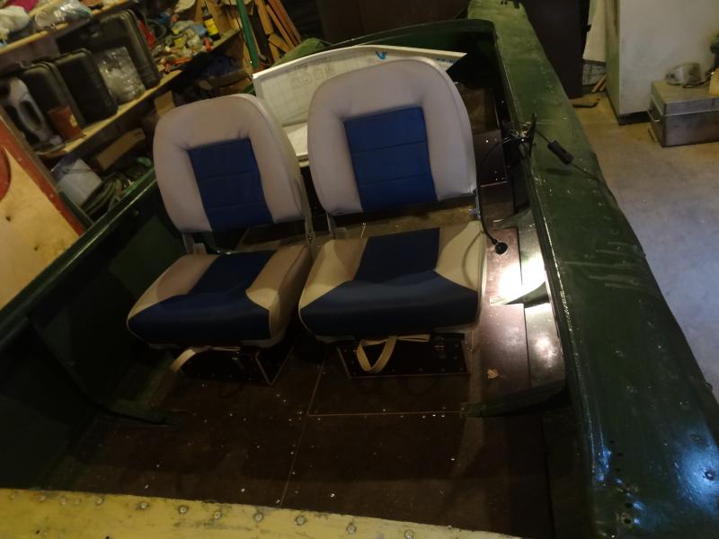

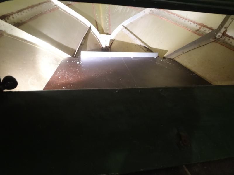

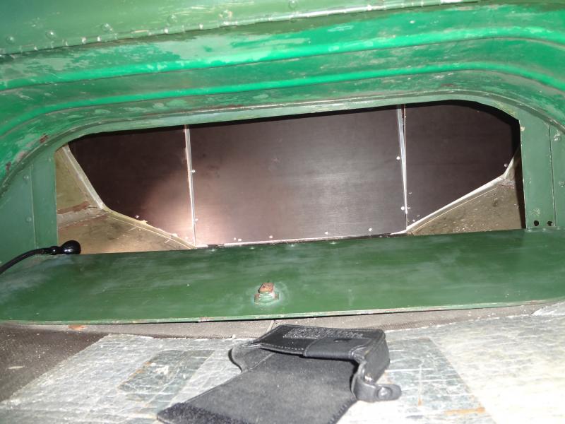

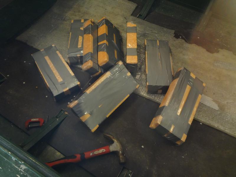

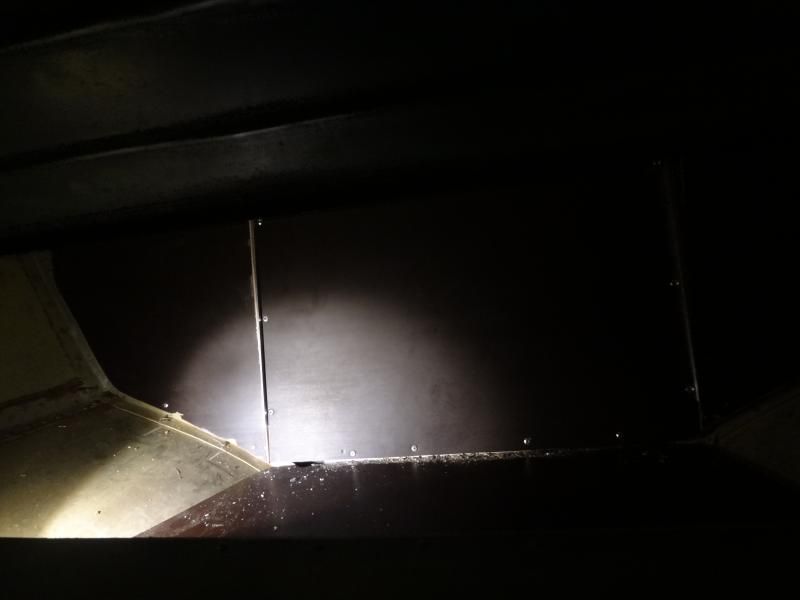

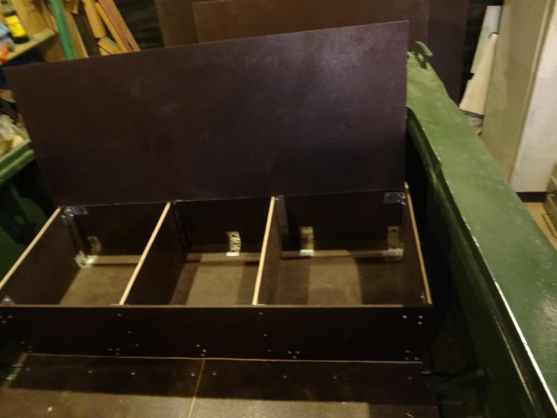

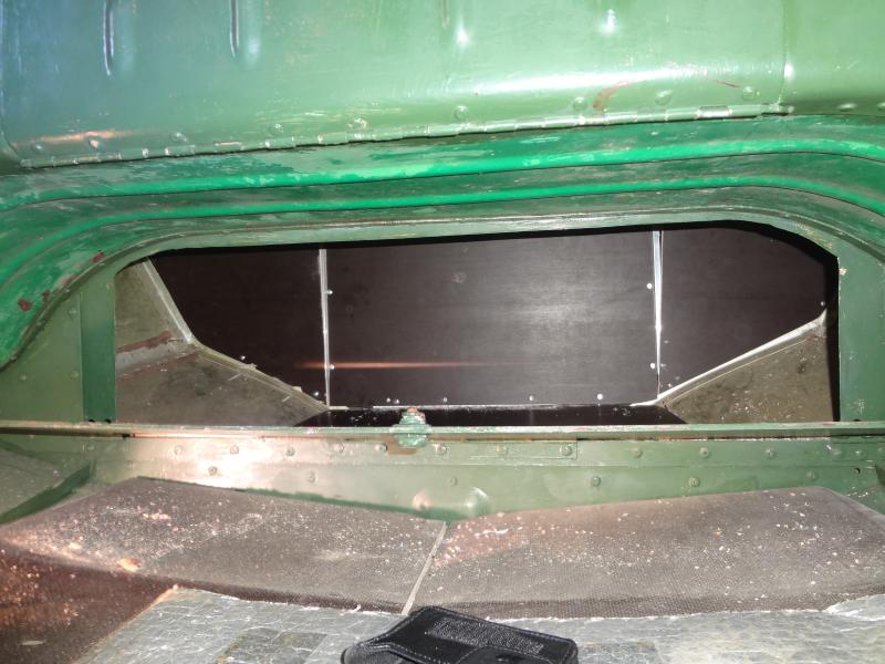

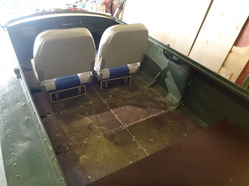

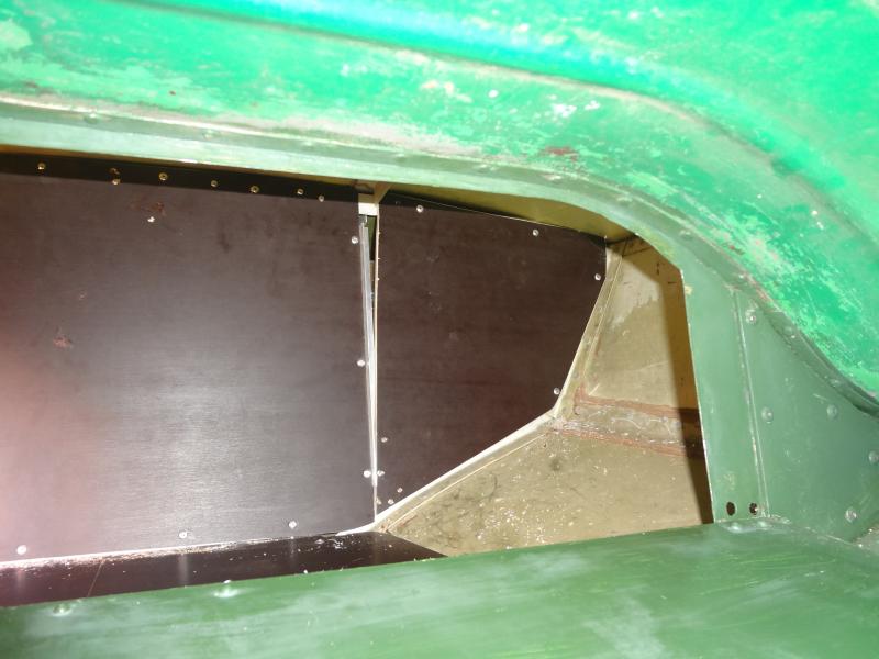

Сделал в носу блок плавучести на 70 литров и не большой рундук,
гин
26.10.2011
90
Не ставь 2 сиденья в перед,не удобно на рыбалке.Чудо бардачк-не функционал ,лучше люк.Как вытаскивать бу,хотя каждому под свое!
