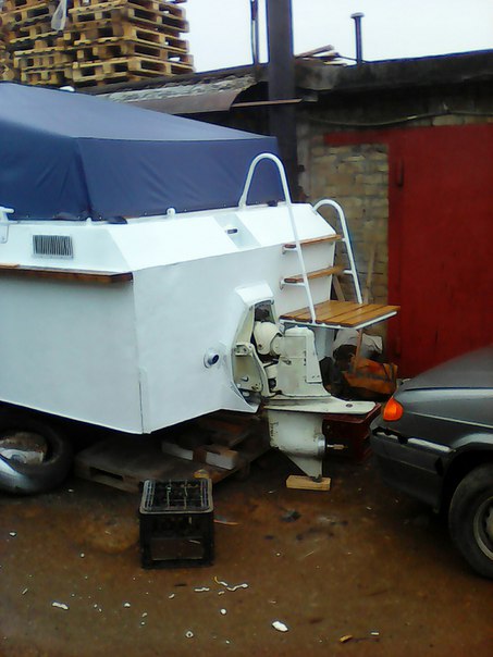

Владимир Галашов
13.11.2015
Калининград
Амур-1,Амур-д
Volvo B200-E
Alex1981 сказал(а):
Про сочленить то понятно. Шрусы карданы и прочая трататень спасёт. А ходить это будет?
От шрус я отказался,так как имеем большое осевое перемещение,Для колонки не подходит.Принял решение использовать все элементы карданной передачи ВАЗ 2105( классика )с укорочением и установкой защитной муфты на первом кардане (от КПП),вместо второго вала идёт двойной шарнир с валом ПОК.Сейчас весь металл сдан в работу.
