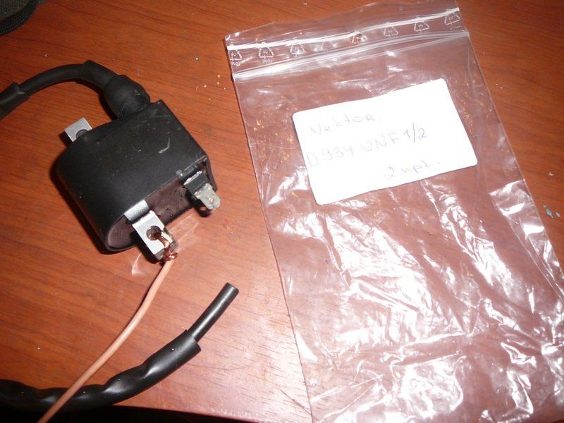

На коробках было написано катушка+сди сузуки ран, да и прозваниваются как с сди

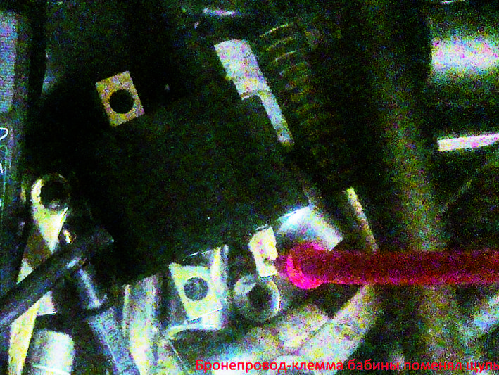

Вот так понятно как выглядит?

Если такая же,то должно работать.

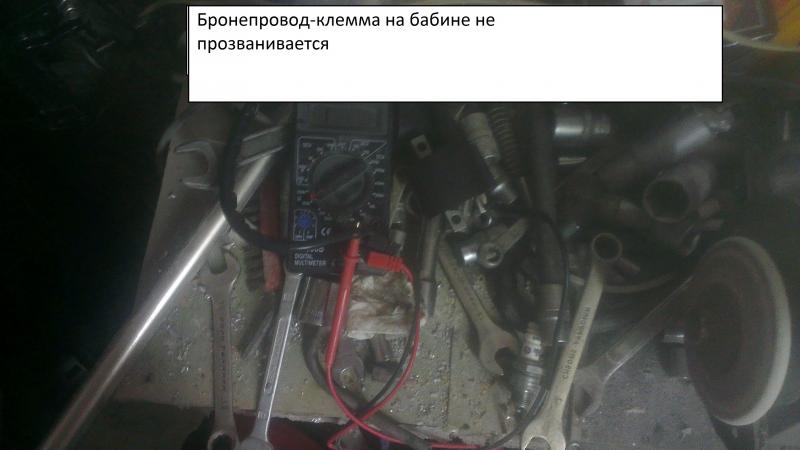

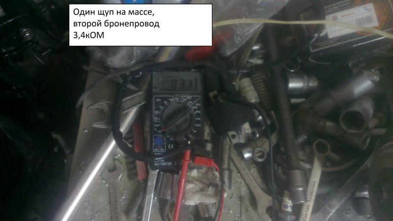

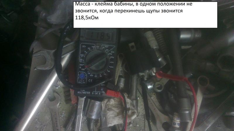

Так очень похожа, а сопротивление непонятно, вывод это клемма папа или бронепровод

zmei2008, а ты на корпус вывод сердечника садил, когда искру проверял?

С катушки которая под маховиком выхоят два провода, один присоединяю к клейме на бабине, второй наматябаю на шпильку на моторе, затем на эту шпильку надеваю бабину сердечником, и затягиваю гайкой, шпилька вкручена в головку цилиндра, на ней крепится ухо ручного стартера.
