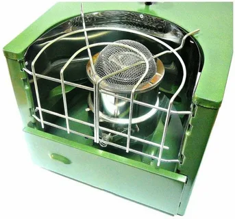

У меня такая есть.Не жалуюсь на запахи.
Да...., вот это керогаз.("солярогаз" называется в магазинах), Кстати мой для твоего дедушка. У твоего только бак выносной. Ещё кетайцы продают похожую хрень из консервных банок.

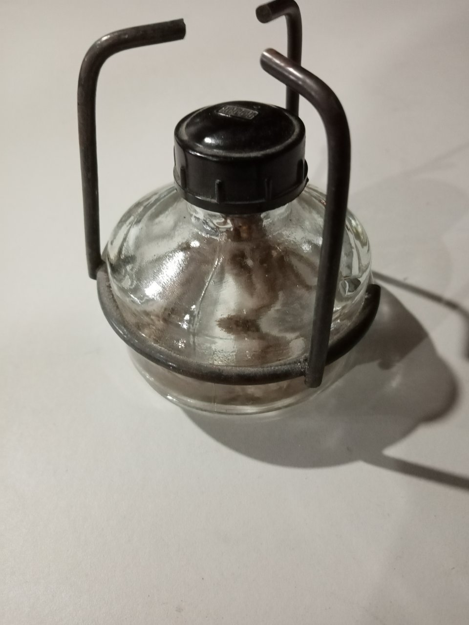

У меня подобный

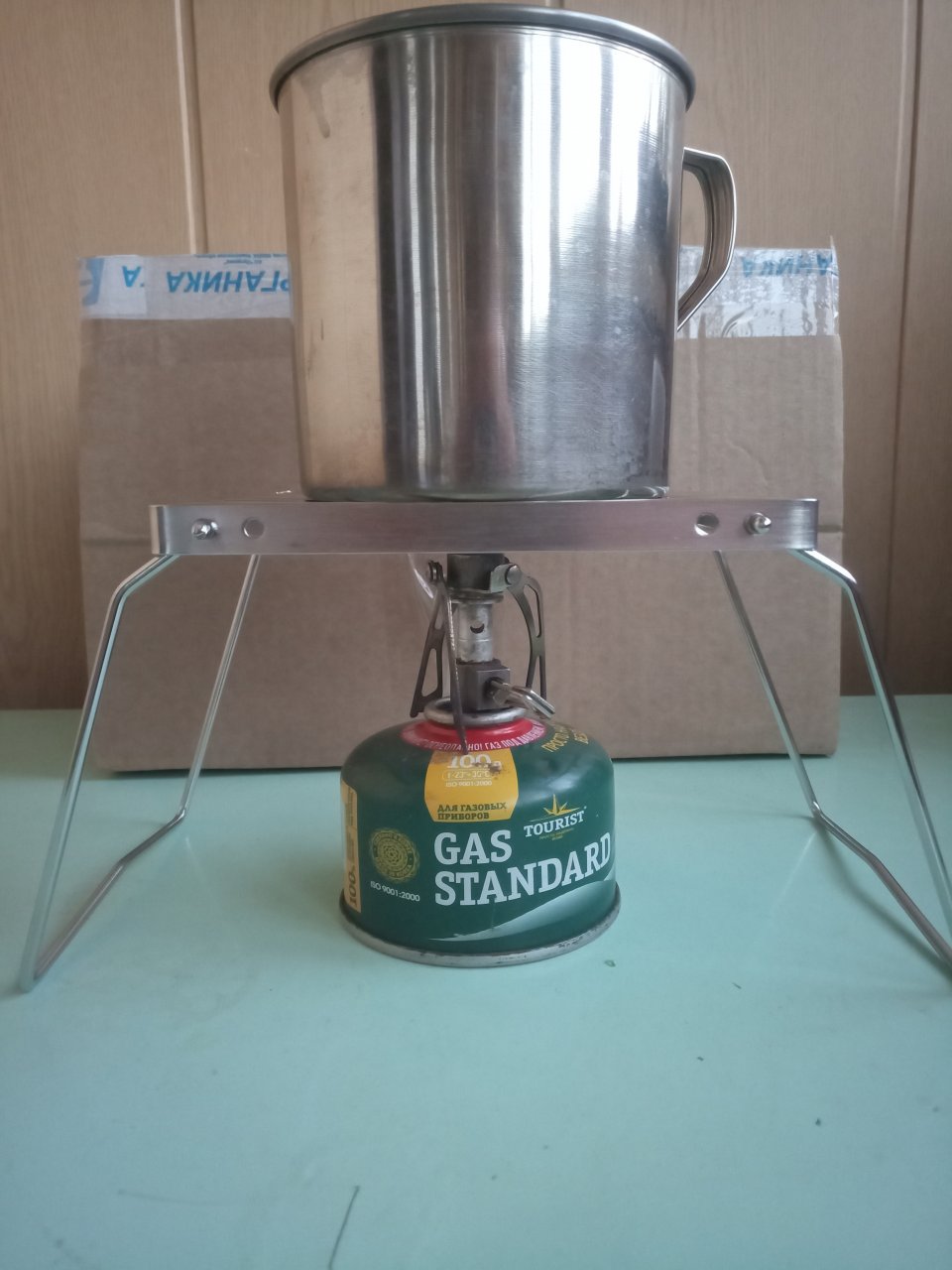

А смысл?
Без экрана это только перевод газа и трата времени.
Если только для костра...
Эта решетка предназначена для устранения проблемы маленького диаметра установочных лепестков горелки- с горелки очень часто слетают кастрюльки,чайники,кружки..... готовлю в авто на столике,стало гораздо устойчивее для чайника,сковородки,кастрюльки....да и за кружку не беспокоюсь ,что слетит с решетки....
27 341
2 304
Понял. Ну тогда да, полезная вещица

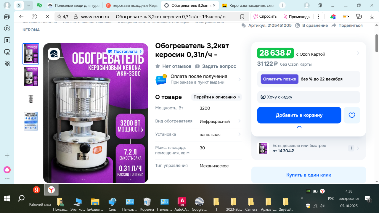

Где это литр на 15 часов хватает? Только если в керосиновой лампе. Керона 3200 Вт мощностью жжет 0,31 л/час. КПД ее 100% т.к. все тепло от сгорания идет в помещение. Литр она сожжет за 3 часа. Если этот литр жечь в 5 раз дольше, то и тепла будет в 5 раз меньше, то есть 640 Вт. Это ни о чем. Ни чайник вскипятить, ни палатку нормально не погреть до комфортной температуры осенью.
16 559
1 308
На моих фотах выше керогаз жрёт литр за 15 часов, ошибки быть не может, специально сам засекал, за сколько сгорит литр солярки.
Керона по моим ощущениям раза в 2-2,5 крупнее моего керогаза. 3,2кВт, думается мне, что перебор будет для размера лодки или зимней палатки(хотя х/з именно палатки разных размеров бывают и минус на улице тоже разный бывает, кому то и школьной спиртовки хватает).

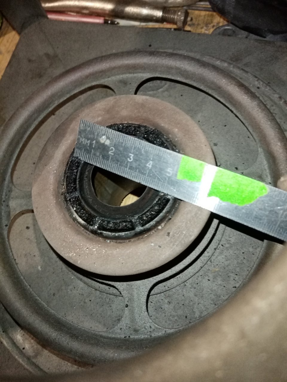

Фитиль D 5,5 см.

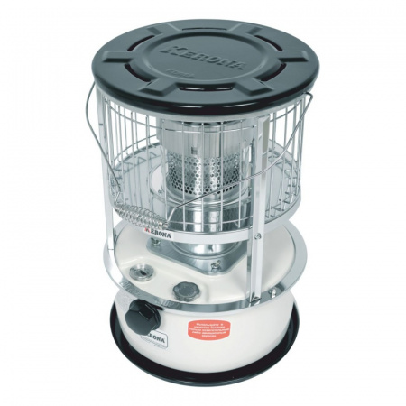

Скажите это не шутка? За такую цену????
