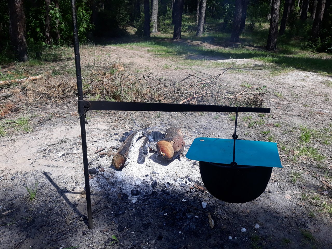

Вот такую стойку для котелка изготовил лет 20 тому назад. Невероятно удобно, легко регулируется высота, достать из огня чтобы помешать посолить и тд. Складывается. Из фото думаю понятно устройство.

Отличная стойка! Вижу дырки на прутке для фиксации. А если использовать не гладкий пруток, а периодическую арматуру, то и фиксировать рычаг не нужно будет. Да?

Тут дело такое..чем меньше длина скользящей втулки тем больше она закусывается на стойке. По факту отверстия и шплинт это для подстраховки. Бывает и два котелка вешаем, тогда при повороте иногда соскальзывает. Ниже шплинта нет упадет. Стойка сделана из толстостенной нержавеющей трубки. Штанга из черного листового 3мм. Два котелка держит не напрягаясь.
Делал друзьям из того что под руку попадалось, и из черного прута гладкого. Думаю что арматура все таки не то пальто.

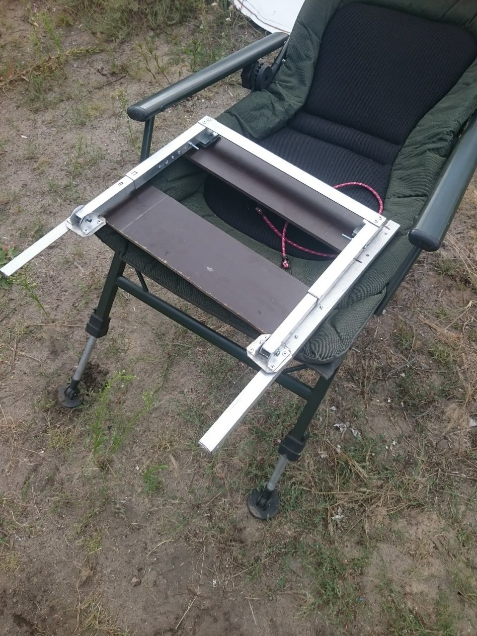

Сегодня кресло превратил в раскладушку. Волшебник однако, мля!185874185875185876185878

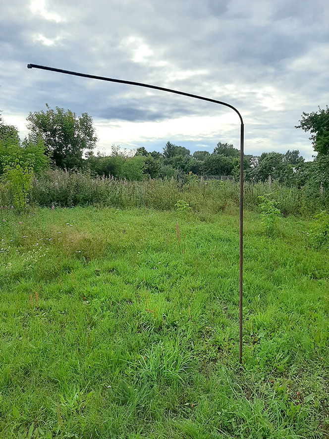

Александр, прости, но я упростил твой вариант до неприличия.
Завтра на пару дней с друзьями в лес уйдем. Уровень воды у нас нынче очень высок. Наши насиженные места залиты. Пойдем в новые. Обычно в таких случаях палку наклонно в землю вколачиваем и вешаем на нее котелки... А я вспомнил твой вариант. Глянул в закрома. Нашел трубку с толстой стенкой и арматурину 12мм. Друг не вовремя выпросил "болгарку" у меня, но не страшно. Завтра утром заберу, все отрежу по размеру. Пока так попробовал. Трубу в землю (на сколько - пока не решил), а арматурину согнул и вставил в трубу. Лишнюю длину завтра отпилю. Котелок будет висеть не цепи и регулироваться по высоте. Нашел кусок цепи 4х16. Фотку прилагаю. Вроде по фото все ясно. Все очень просто, но как удобно и компактно! Спасибо за идею. Если практика подтвердит, сделаю финишный вариант.

Не знаю что там будет подвешено — но для нашего котелка — слабовата «стрела»:)))

Ну, это совсем не мой башенный кран)
