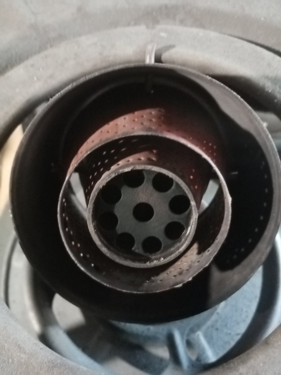

Интересно вот стало...., а кто нибудь пользует керогаз в проходных условиях?
Я про настоящий керогаз(с дожигателем),
265581265582
а не про керосинку, чё то совсем их позабыли.....
Погуглил, из боле мене приличных нашёл "Керону" из современных, с конским ценником....

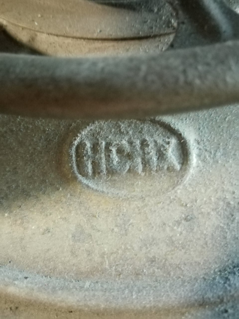

У меня есть "доисторический", ещё совнархозный,
265583265585
мамонтов на нём варили....

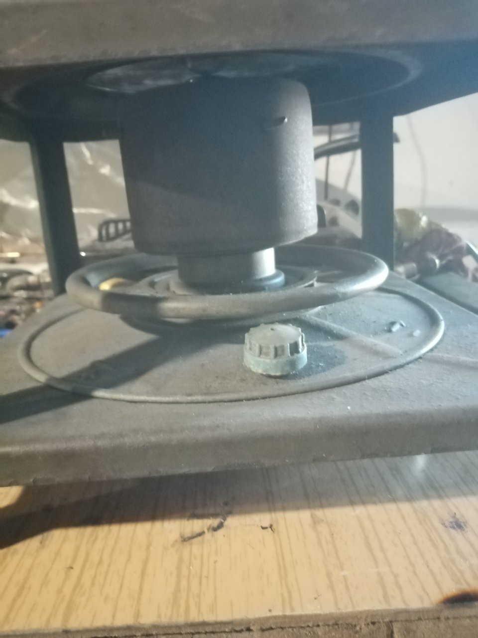

265584265586
безотказная и не прихотливая лабуда на века, простой до безобразия, ломаться вообще не чему.....

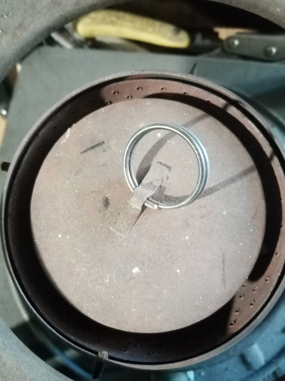

265587265588
Работает на любой жиже, что есть под рукой, литра жижи хватает на 15 часов непрерывного горения(я засекал).
Тут на днях кончился газ неожиданно в гараже, достал это чудище,...... под рукой оказалась солярка...., короче опять выручил и пашет уже неделю, по своему назначению (за газом лень ехать) ....
Настроить керогаз не сложно, что называется "по наитию", тогда он работает абсолютно без запаха, без шумно и без копыти....

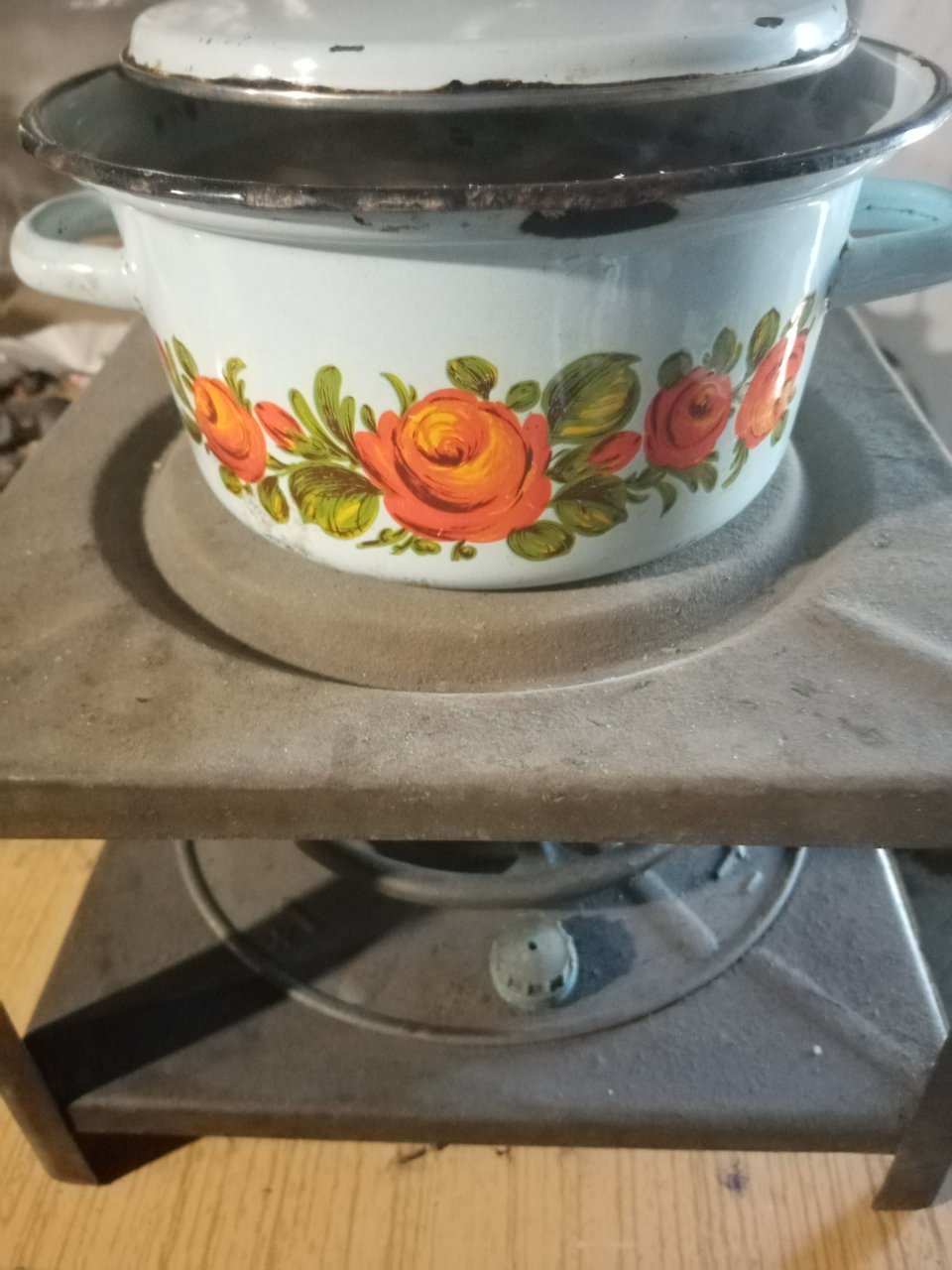

265589265590
На удивление, на авито такие хрени (видимо с хранения, новые) стоят 1000₽. (на кетайскую хрень я не смотрю по определению) .
Из недостатков = боится ветра, нужен экран. .

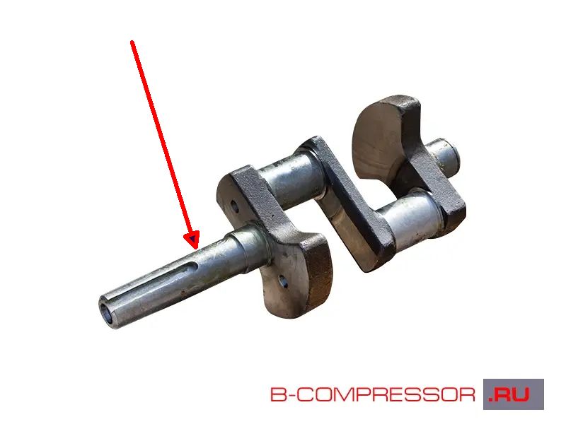

Альберт, пользуясь случаем спрошу еще раз про хвостовик коленвала компрессора. До какого размера (соток) можно поправить этот хвостовик? Допуск по биению какой у этого к.в. ? Он конструктивно длинный на нем. Ты ведь этим каждый день занимаешься. Заранее спасибо.
Все зависит от человека кто будет править. максимально допустимое 0.03мм относительно коренных шеек, это на кончике вала.
надо проверять всю геометрию вала

Вот с человеком этим как раз и беда. А три сотки это допуск такой на эти к.в. ?

Поскольку это не мотор и оборотов на нем больших нет, и шкив по весу не как маховик автомобильный, то и пару десяток хвост может бить. Главное чтоб коренные шейки были соосны. Шкив же на хвостовике может и будет немного восьмерить, но на работе не скажется. Там сами шкивы-то не больно ровные и приводятся через ремень. Поэтому не почувствует ничего ни мотор, ни компрессор, ни приводной ремень.

Это допуск на все валы

Да не размотает. Я их порядком видел в разном состоянии. 300 оборотов - не 3000. Разница усилий на порядки. Поэтому шкив не балансируется.

Я ни когда так не делал. но можно попробовать поправить на месте без снятия вала и шкива. установить индикатор и при помощи отжимного болта, отжимать шкив от картера. добиться минимального биения шкива.

Сфотай приспособу если не трудно. У тебя реальный опыт в этом. Потому именно к тебе и обратился. А я уж по старинке, как в двс. Вверх поддоном и вынимать к.в. собрался. Новый к.в. пятнашка на сегодня стоит . Недешево...

Не путайте керосинку, керогаз и примус.....
У них разные принципы горения и создания топливо воздушной смеси(ТВС).
У керосинки топливо горит непосредственно на фитиле, у примуса вообще форсунка под давлением, а у керогаза топливо горит исключительно в дожигателе, хоть он и имеет фитиль, но топливо на фитиле не горит, после выхода керогаза в режим (4 - 5 минут). Ну и давления там никакого нет, по определению.
почти все имеют не приятный запах.
Поверьте, запаха нет вообще никакого, практически как при горении газа.
Возможно кратковременное появление запаха при розжиге и остановке горения, но от того же примуса, вони и копыти в разы больше при розжиге.
