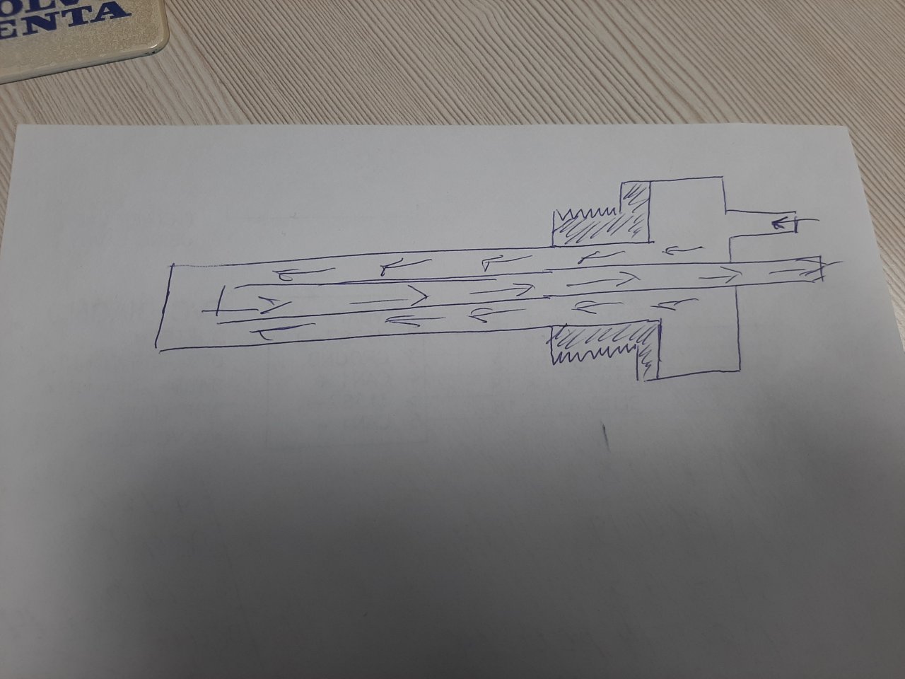

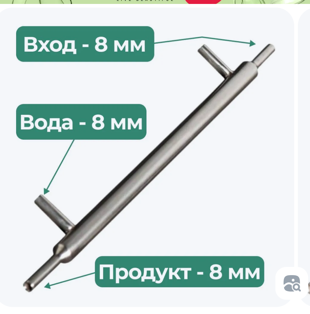

Не усложняй,зайди в отдел где продают самогонные аппараты,там найдешь все.Посмотреть вложение 260293
Вариант не тот. Проточный не подойдет-это раз, и попробуй это все внутри канистры 20л собрать-это во вторых, подключить и вывести герметичные разЬемы, это в третьих найти с твубками 16-18 мм это в четвертых, цена такого девайса это в пятых...... хотя как выносной вариант тоже можно рассмотреть....

Это будет типо тэн ,но на воде?
Чтоб это был нормальный тэн надо будет трубки медные или алюминиевые применять с дополнительными ребрами приваренными. Нержу ни в коем случае нельзя. Нержа тепло проводит на порядок и более в зависимости от марки хуже чем медь и алюминий.

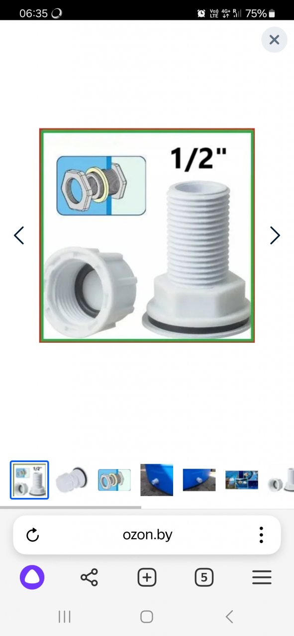

Куплю две такие штуковины 1/2 резба, вкручу снизу в канистру, как советовал Георг,в одну как нибуть вставлю трубку,чтоб к дальней стенке (надо решить подача или обратка:unknown:)

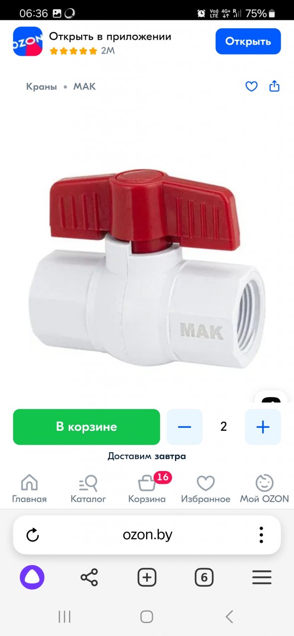

На выходы накручу краны
пластиковые

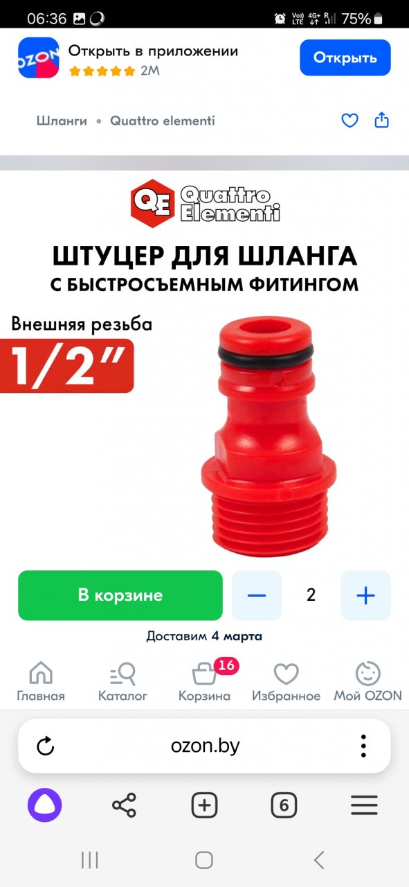

На выход от котла и насоса, на шланг надену быстросъемы с клапонами,чтоб не вытекала вода
пластиковые
