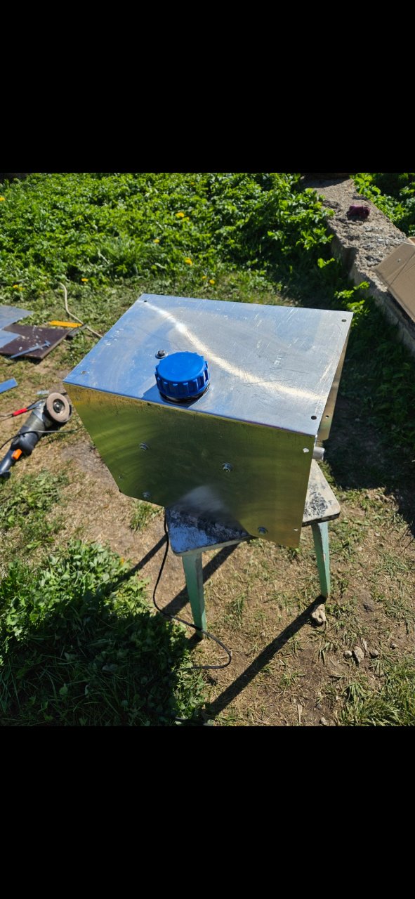

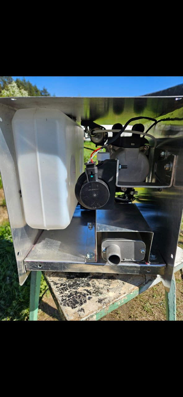

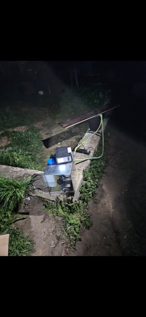

Нету уголков ,соеденить насос, и шланга, думаю силикон,должен держать
Процесс идет :):yes:

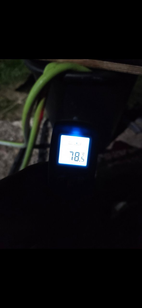

1 884
На брелке 85С° ,пирометр на ведре показал за 70С°, мин 10 грел 13литров вроде,

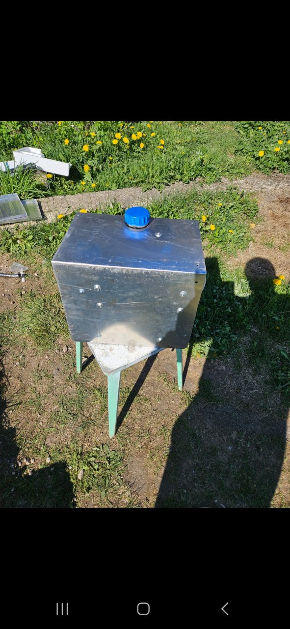

1 884
До 40С° за 16мин, с 10С° 25литров
Вот пластиковые штуцера полное г,те что в канистру ,на 1/2" ,заказал с бронзы,ну или чего там сейчас делают
В принцепе работает:)

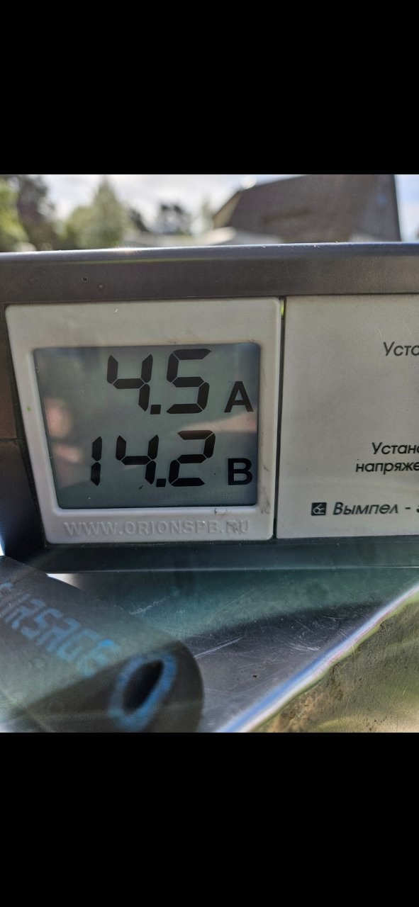

но жрет не мало, т.к. всегда на максимуме

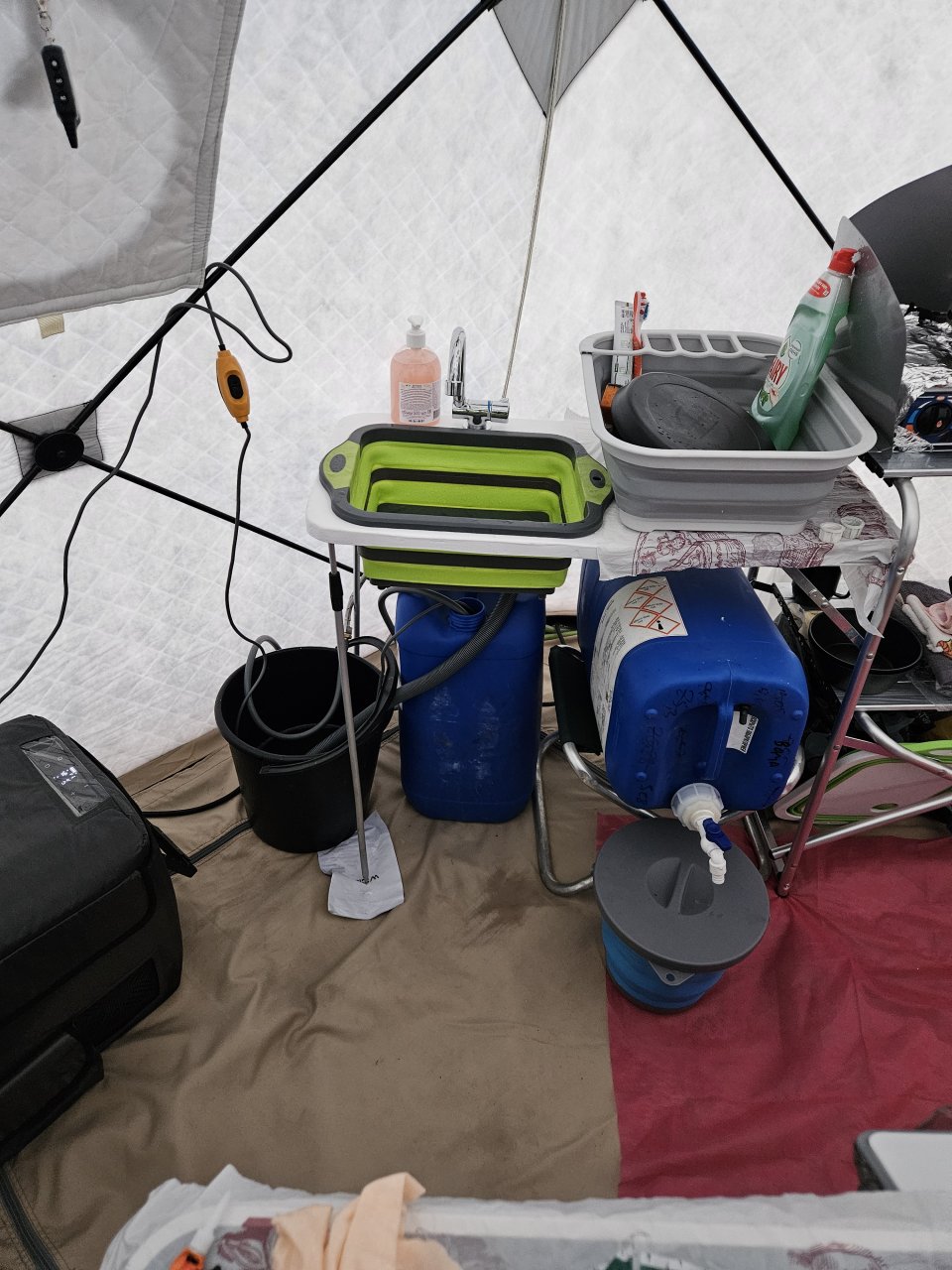

Фен есть,в прошлом году зделал, задача основная воду для рук к новому вмывальнику греть, но , как я понял что и для душа тоже греть ок
1 884
Все получилась,воду греет, мыть руки огонь, но я ебланий забыл насос высокого давления :hahaha:, от душа воткнул
