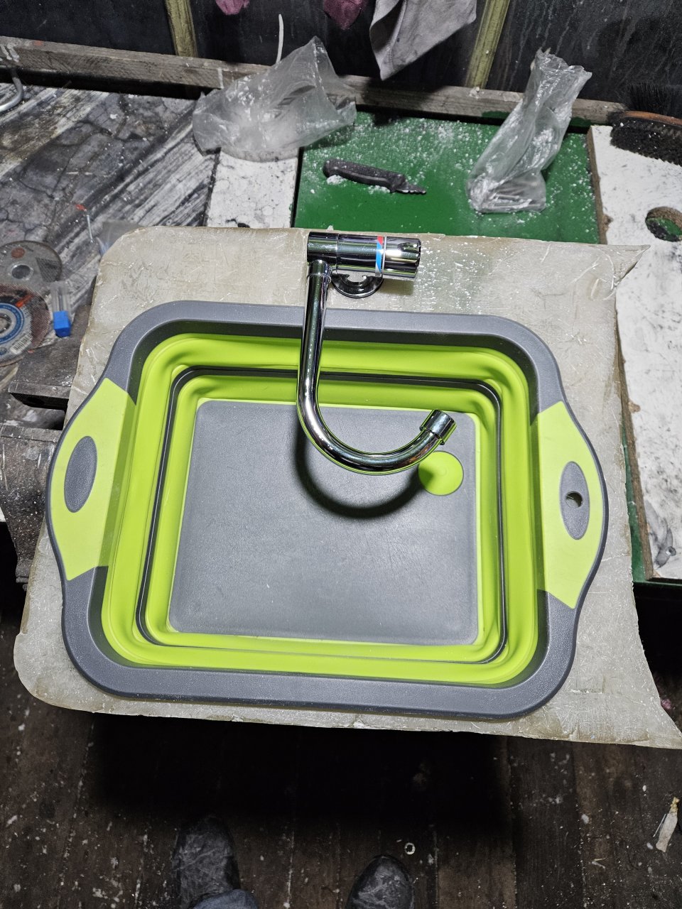

1 886
Она крепится к плоской поверхности, сверху я вешал умывальник. Умывальников таких, как был у меня (на 10 л) в продаже полно. А вот, такую раковину я не встречал больше никогда. Я не помню, где её купил. Возможно, в Познани (ездил туда раз в неделю). Похожа на эту, только моя красного цвета, и мне кажется, чуть поменьше.
Это болше для дачи

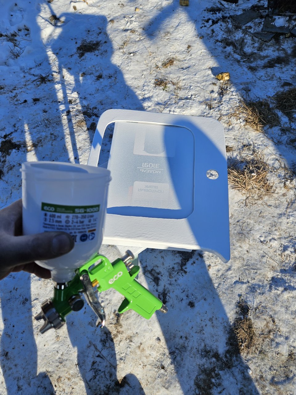

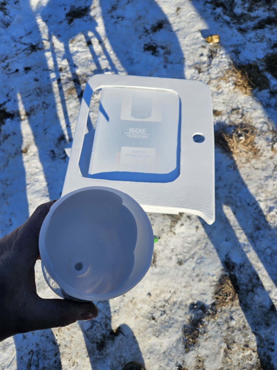

Если не слушать Теленкова и его последователей ,топкоут в легкую ложится с обычного грунтовочного писталета,2.5 мм сопло, мыть ацетоном :snimau shlyapu:

Если не слушать Теленкова и его последователей ,топкоут в легкую ложится с обычного грунтовочного писталета,2.5 мм сопло, мыть ацетоном :snimau shlyapu:Посмотреть вложение 260194Посмотреть вложение 260195
Они знают ,что говорят и такого не допускают- для тебя это не критично.

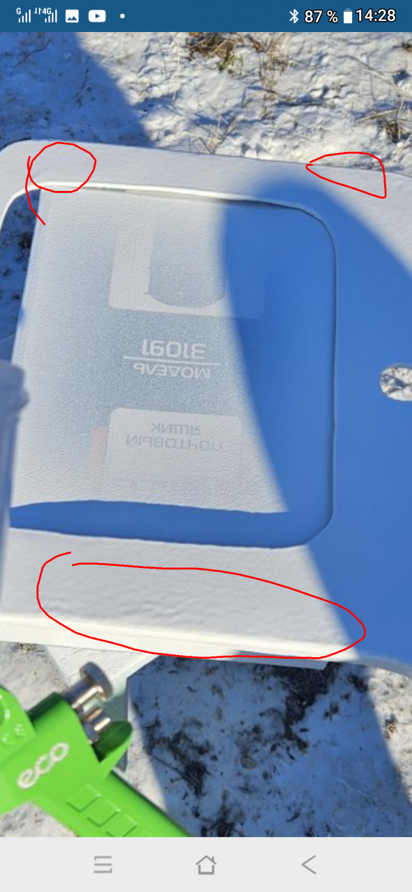

:hahaha::hahaha::hahaha:ага каки ты,
Ты хоть знаешь что обвел на фото?
Прежде чем писать,посмотри видосы,как ложат ,увидешь шагрень,
И минус 5 на улице:lol:
Вот поэтому они и не допускают такого :yahoo:
1 886
Туарег, матрицу покрываю гелькоутам , не тапкоутам, и ту сторону которую ты видешь,получается глянцевая ,без шагрени
С пулика наносят на верх,и получается шагрень,и чем больше дюза,и гуще, тем шагрени больше, или растекется, на машине тоже шагрень,
Для топкоута и гелькоута есть спецальный писталет, ,и спецальный гелькоут и топкоут,это тем кто занимается, а не раз в жизне лодку красит,
Шагрень потом удаляется наждачкой ,и полируется
У меня навалина слой караул, все изьяны и ямки заливал, вот такая поверхнасть и получилась,правда немного растеклось,но фото после полного оканчания ,и закрепленного на стол,прибомбаса вылажу
Ещё раз,поэтому не допускают такого.....
1 886
Кто???ты про что говаришь? Если с писталета красить ,то шагрень будет,писмотри,есть видосы где красят с обычных пуликах,,шагрень имеется, матрица это матрица ,там совсем другой результат,а все сопли удаляются, и полируются,

При покраске мебельных фасадов, тоже самое .грунт изолятор - грунт - краска . Краску шлифуем практически до глянца, при этом шагрень и пыль, перешлифовываются неплохо. Главное до белого грунта не дошлифовать, иначе опять перекрашивать. Засада в незнании точно сколько краски брать. Добрать и чтобы тон в тон попасть нереально.... Красим Саерлаком. Правда очень мало кто на крашенные фасады готов... Не тянут люди финансово.... Не знаю как с гелькоутом, а Саерлаком очень даже неплохо шагрень убирается.
Ты что такой упоротый? Задай им вопрос и они тебе обьяснят- почему не допускают.....я то знаю :hahaha:
1 886
Вот и хорошо, главное что лодки покрывают с одычного пулика без проблем,а теленков как всегда , ну понятно,лиж бы ляпнуть

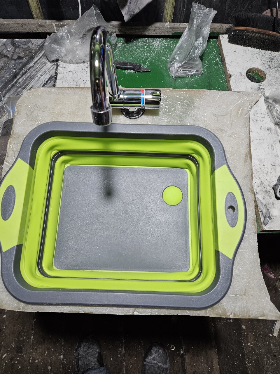

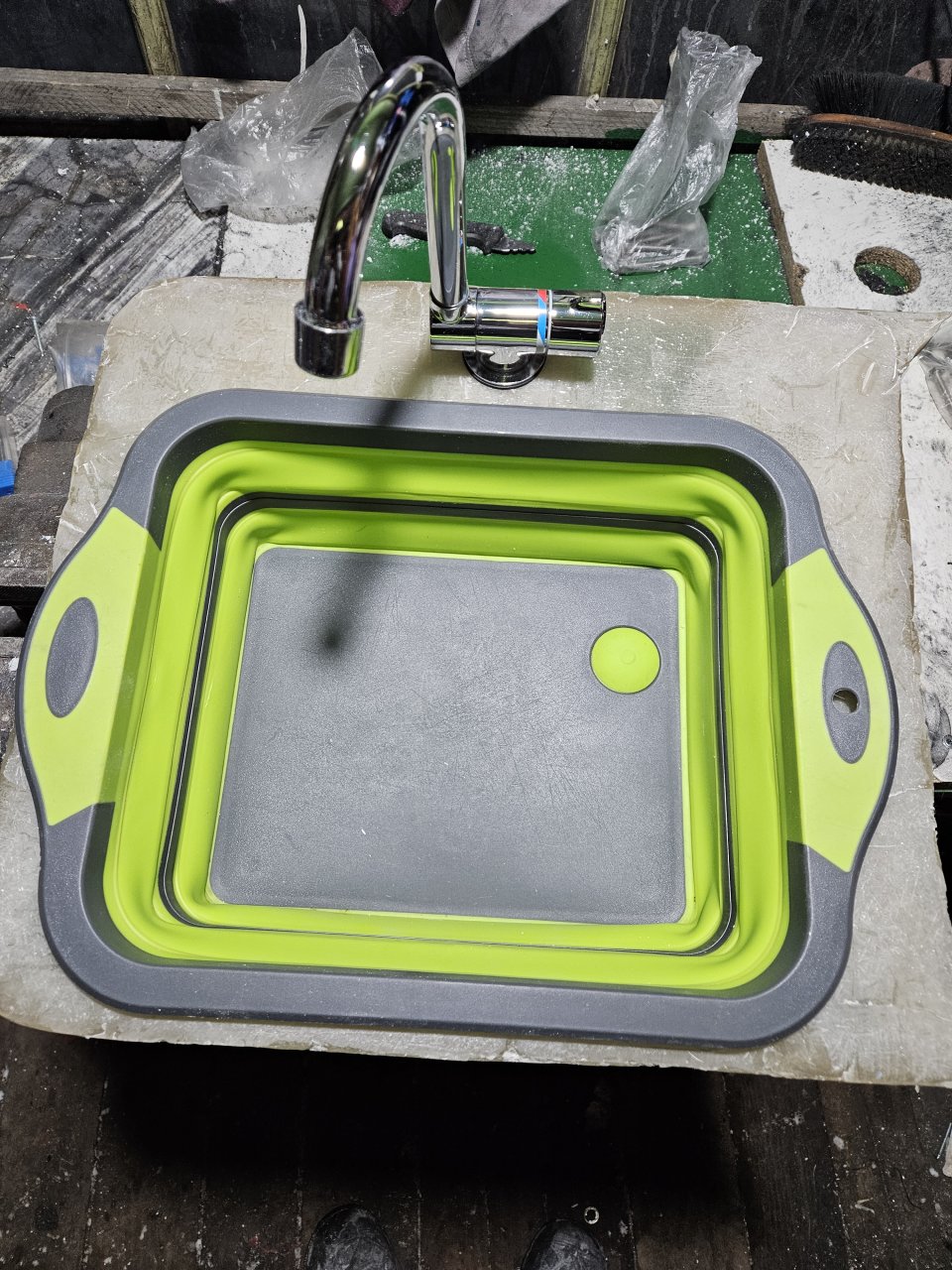

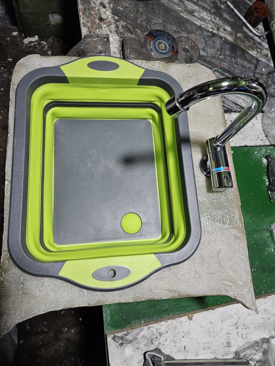

Конечный результат, луха спасибо за идею, продолжения стола кухонного, с лева
260211
260212
260213
260214
Подача электронасос,с автоматическим отключением по давлению,напооа более чем достаточно,самовсасывающий
1 886
Суть всей конструкции ,чтоб некоторые поняли,и тазики не вылаживали, чтоб все влезло в родной чехол от кухни,так оно и вышло :snimau shlyapu:

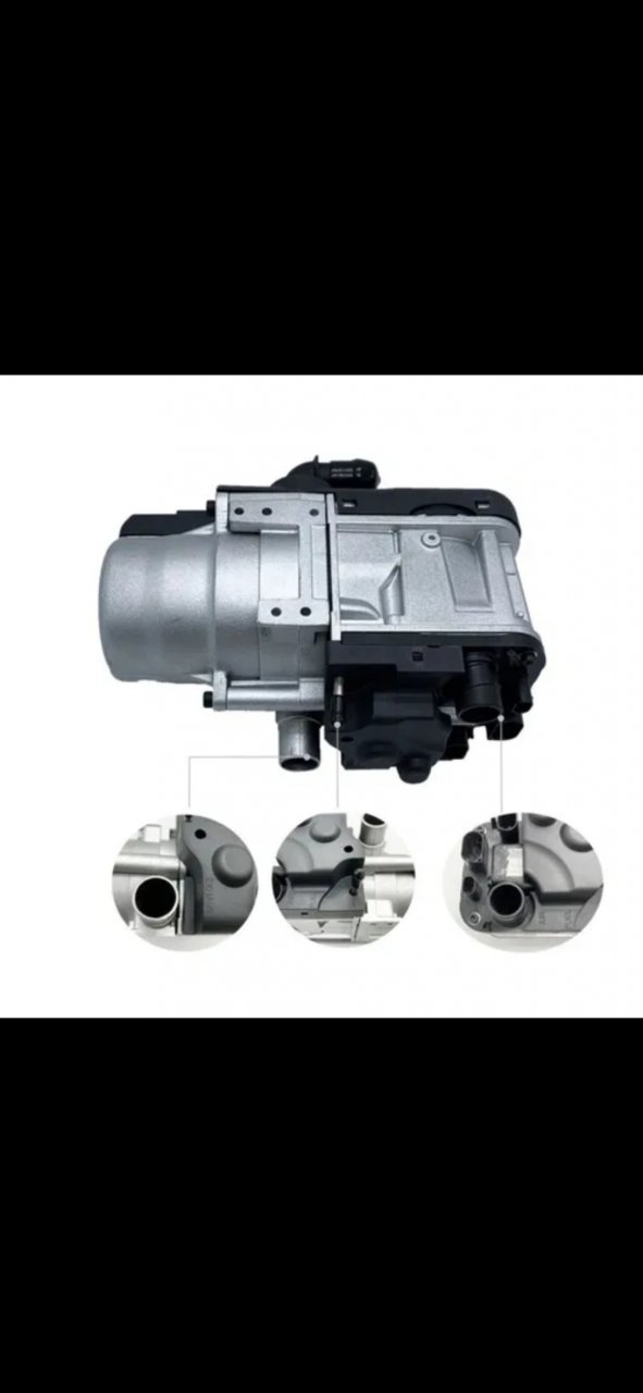

Вопрос теплой воды думаю решить таким образом
Вода в заливе +3+4С°, соленая, и жутка холодная
Думаю взять канистру литров 25-30, врезать краны ,с низу один ,и в верху, с штуцерами , нижний будет к насосу, и к катлу ,верхний из катла, в горлавину вставлю от насоса шланг, канистру под мойку , и ,может тепленькая пойдет, мыть пасуду и руки нормально
Интересно как быстро соль сожрет кател?
И проблема что уже дома не успеваю , все это химичить придется прям на берегу
Такая вот идея

Такая вот идеяПосмотреть вложение 260237Посмотреть вложение 260238Посмотреть вложение 260239
В канистру вставляешь змеевик, его к котлу туда пресную воду тли антифриз.........и лей в канистру все что хочешь......
Олег Борисов
10.07.2015
6 635
3 004
Прогресс 4 с рубкой
Когда собираешься? Прям завидно по-доброму. Был бы один метнулся бы к тебе без раздумий, тем более "тропа" набита в те края, да и знакомые остались.. Единственное у меня - это моторы. Их не перебирал и не трогал. Печка дровяная у меня есть, шатер тоже. Дров на берегу соберу , не пропаду. Вместе веселее.
1 886
Сегодня на работу, на кольский к 9мая
Я только рад, естественно веселее, только лодка с мотором нужна,хотя у тебя прог4,он для моря ок :drugi:
1 886
В канистру змеевик не так то и просто вставить, при том змеевик должен быть на 16мм диаметром трубой,с нержавейки еще и расшеритель нужен, заливать проблема, дел куча, и эту канистру уже не потягаешь за водой,
11 286
4 972
Труба в трубу привареные к фланцу. Наружняя подача, внутренняя обратка. Быстросьемы водопроводные.....
1 886
Типо проточник? В одной трубе подача в мойку,а вторая с катла?
