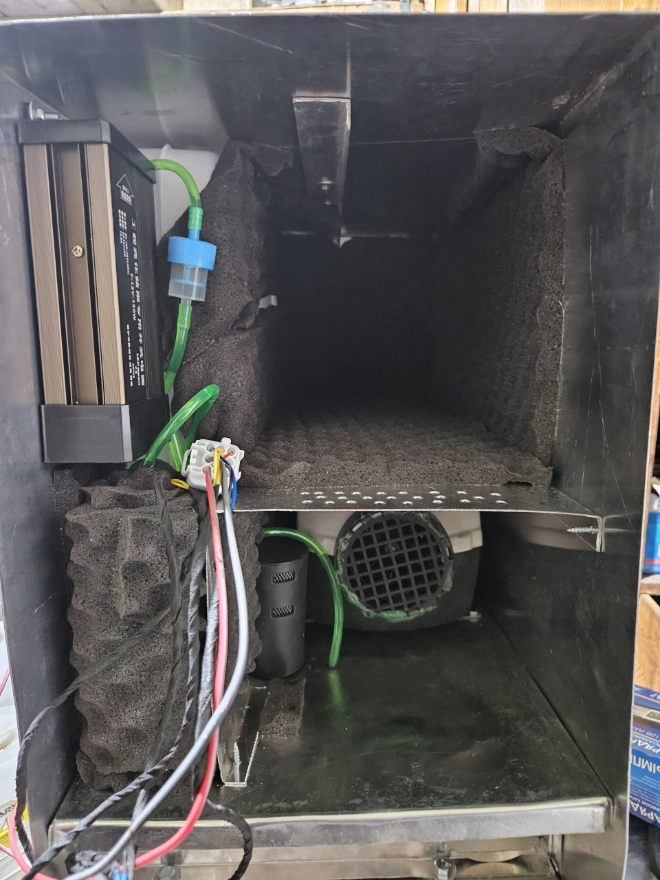

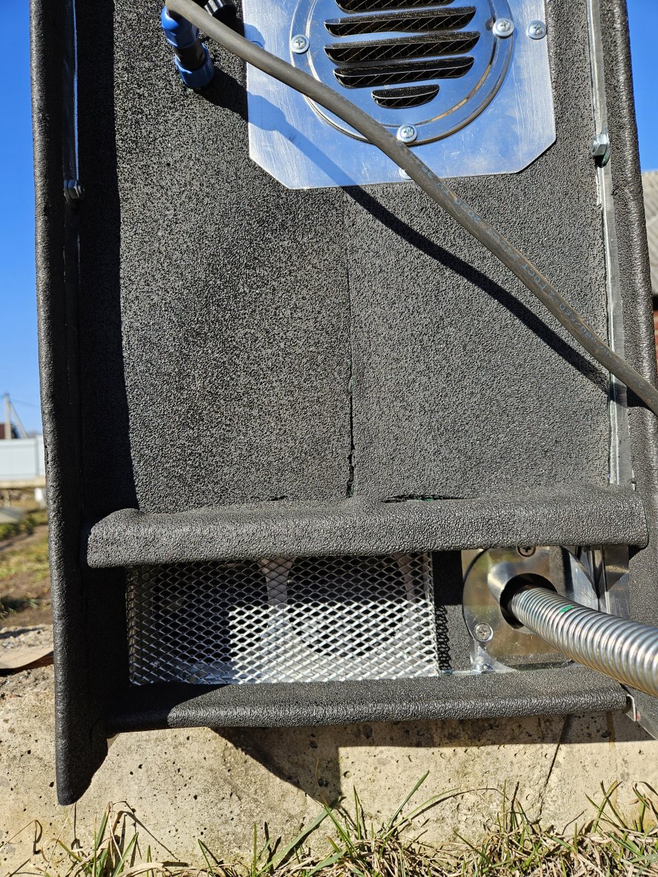

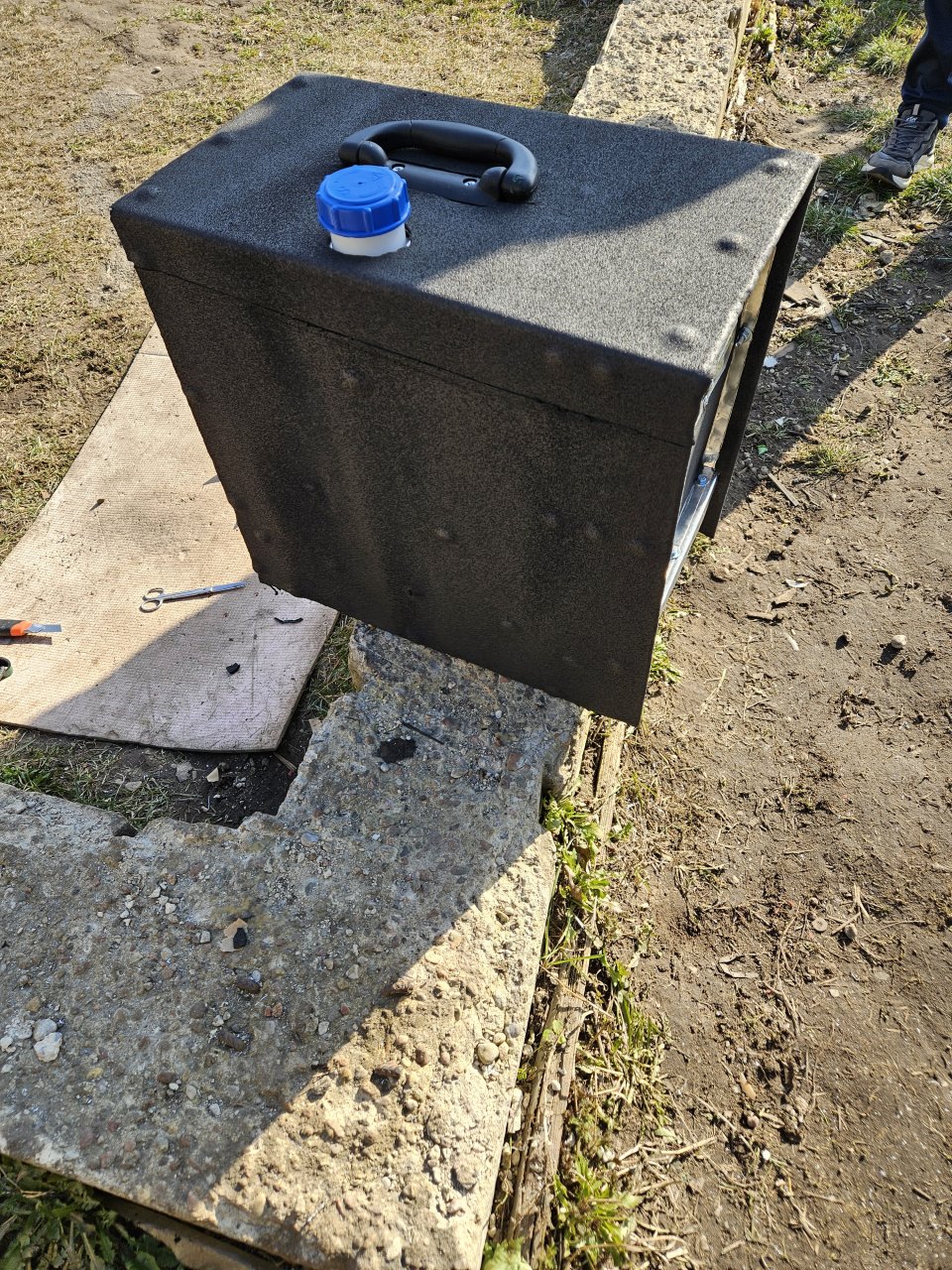

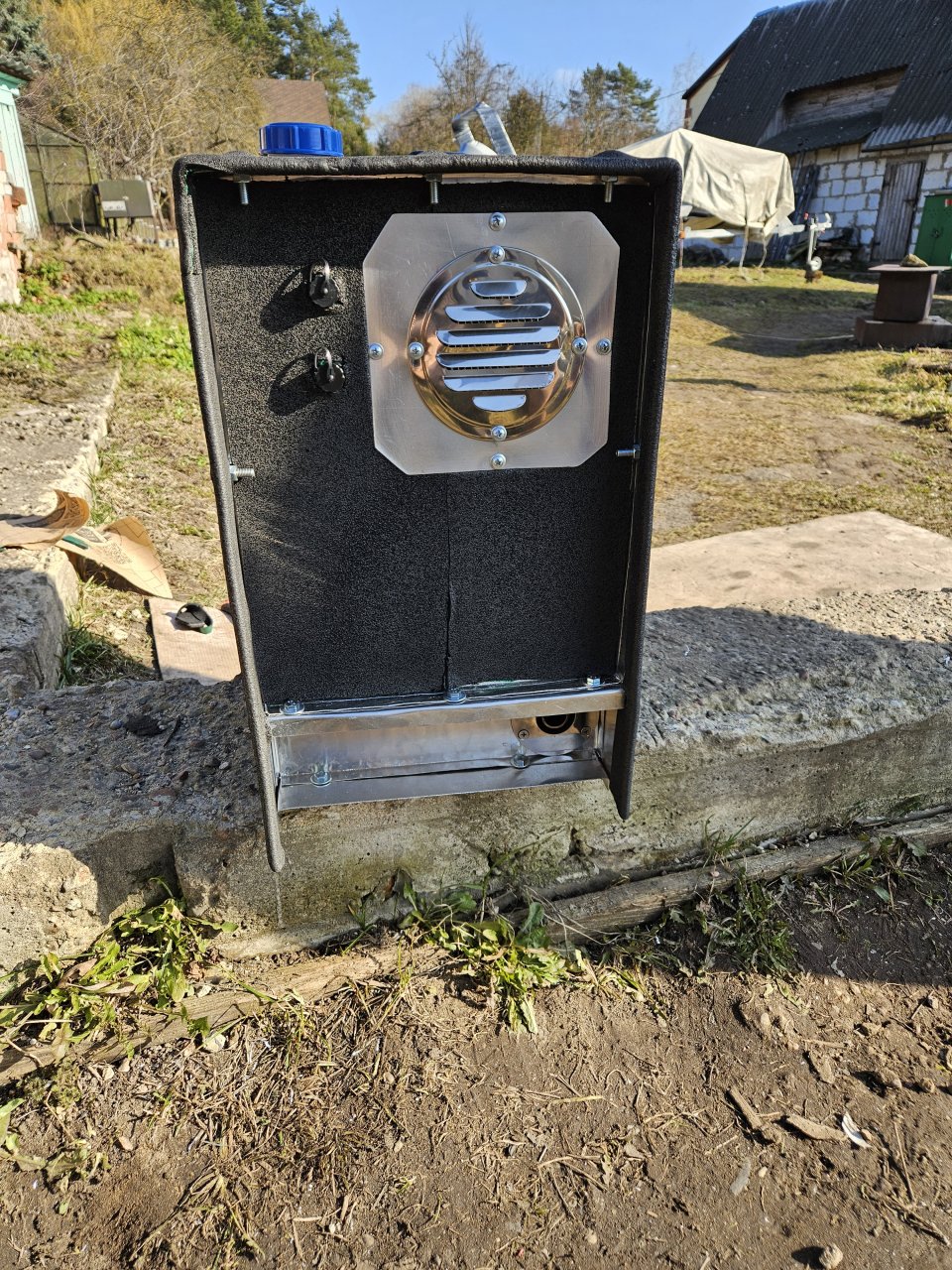

Запустил, но :dedok,куллеры нужны по сильнее,греется сильно низ, пока что вобще без них, шум печки почти не слышен ,насос тоже почти тихо,шумки нехватило ,

Запустил, но :dedok,куллеры нужны по сильнее,греется сильно низ, пока что вобще без них, шум печки почти не слышен ,насос тоже почти тихо,шумки нехватило , Посмотреть вложение 253670Посмотреть вложение 253671Посмотреть вложение 253672
Зачем ты испортил столько хорошего алюминия?:jokingly:
1 880

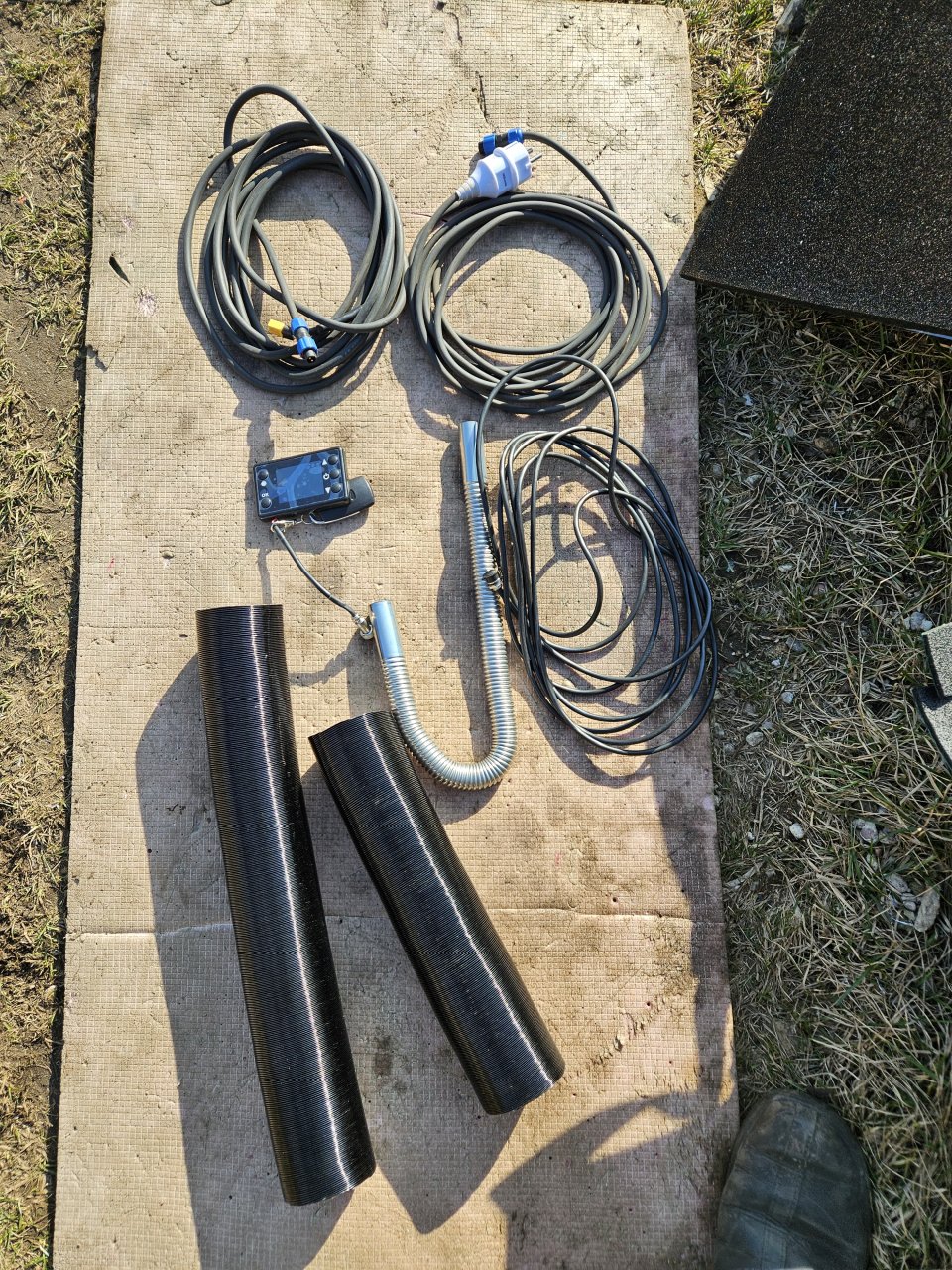

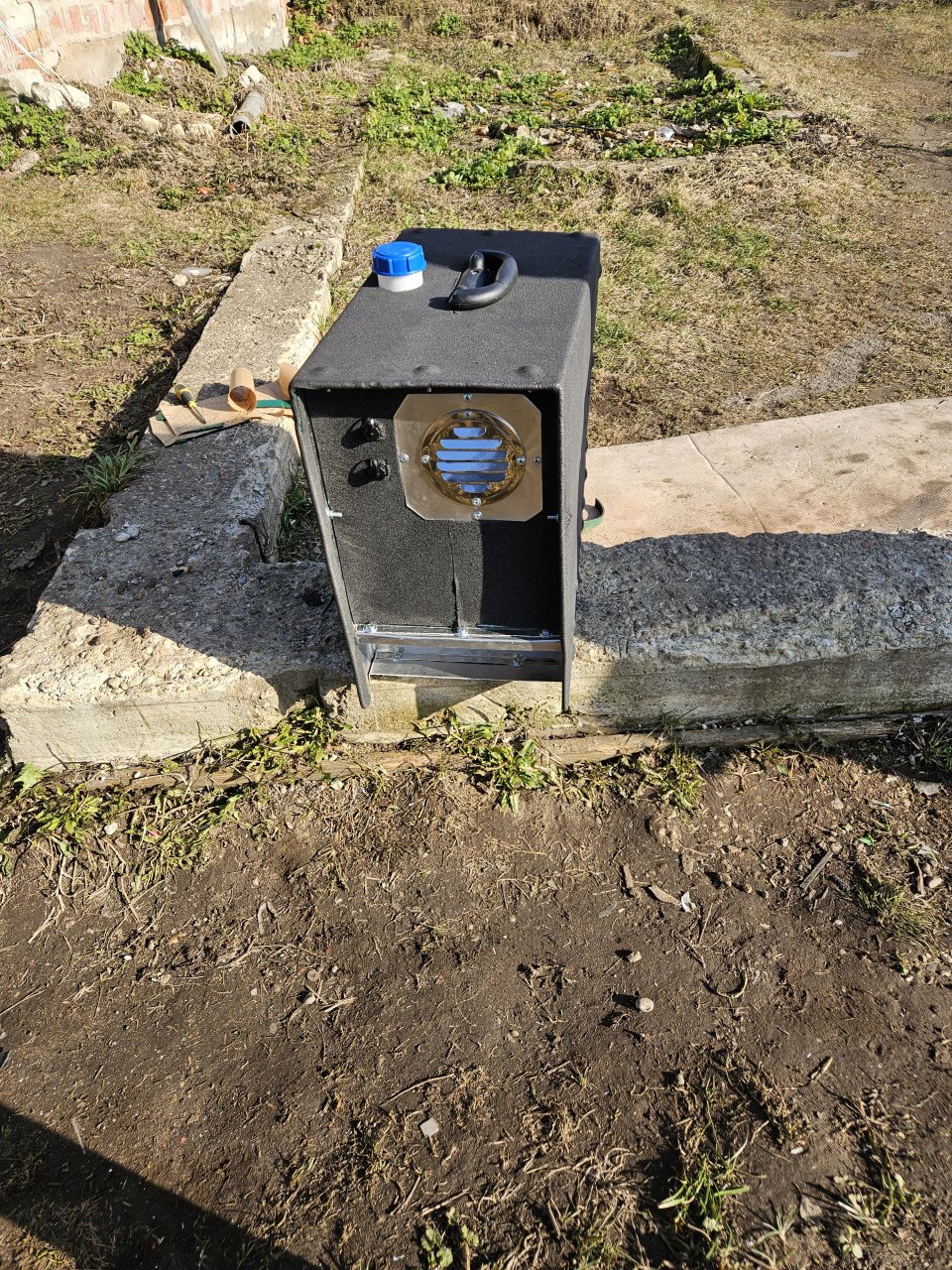

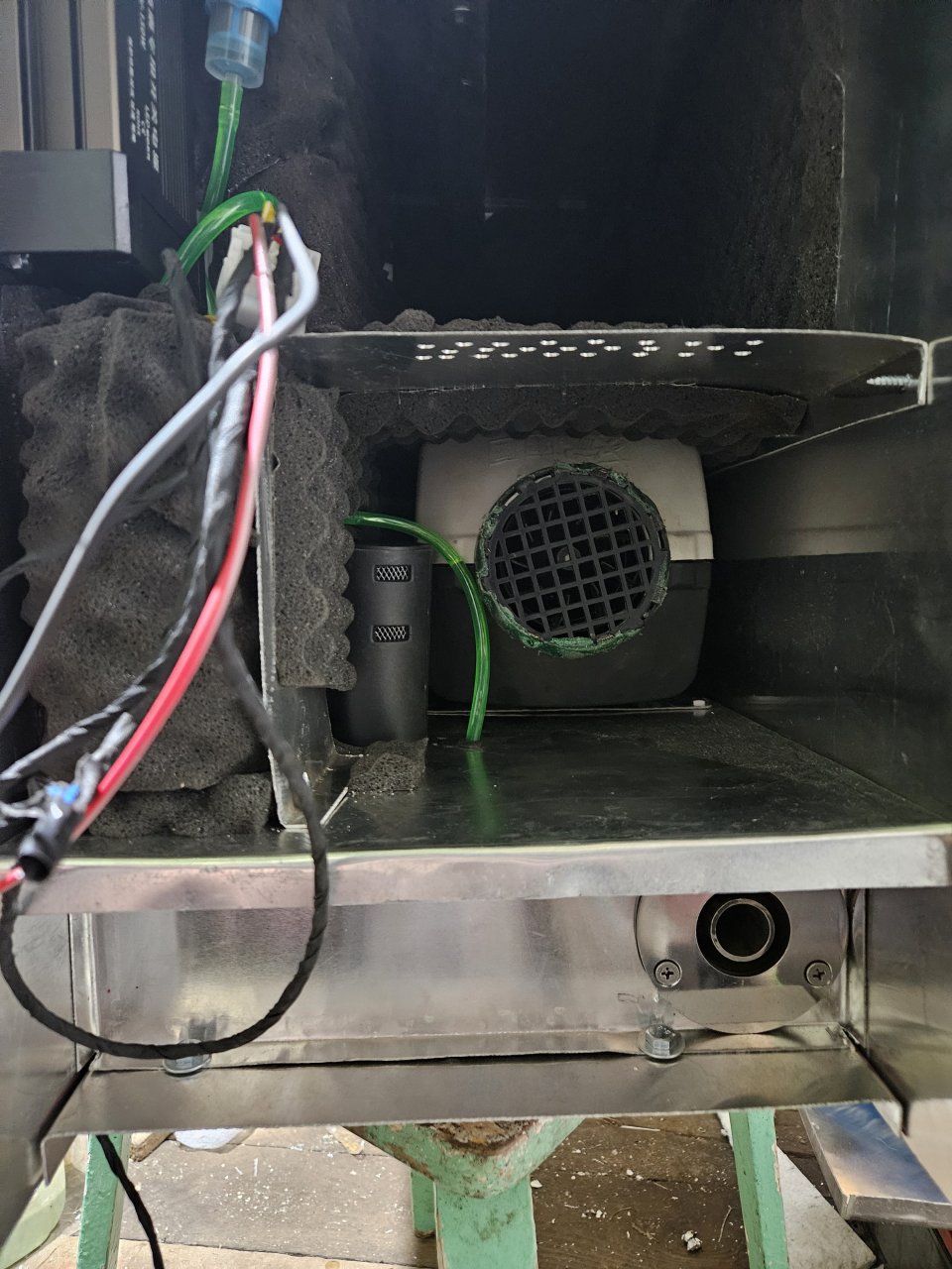

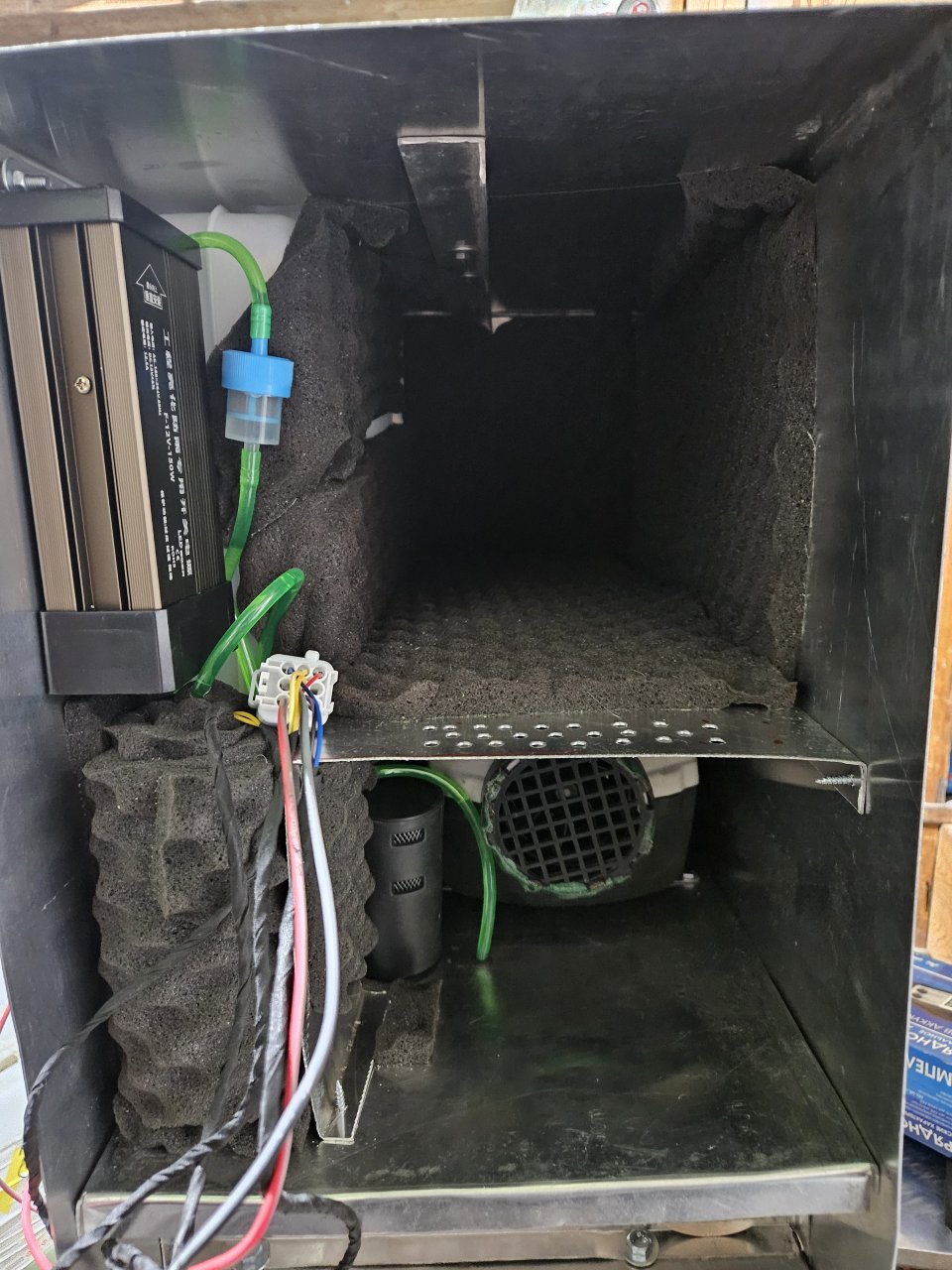

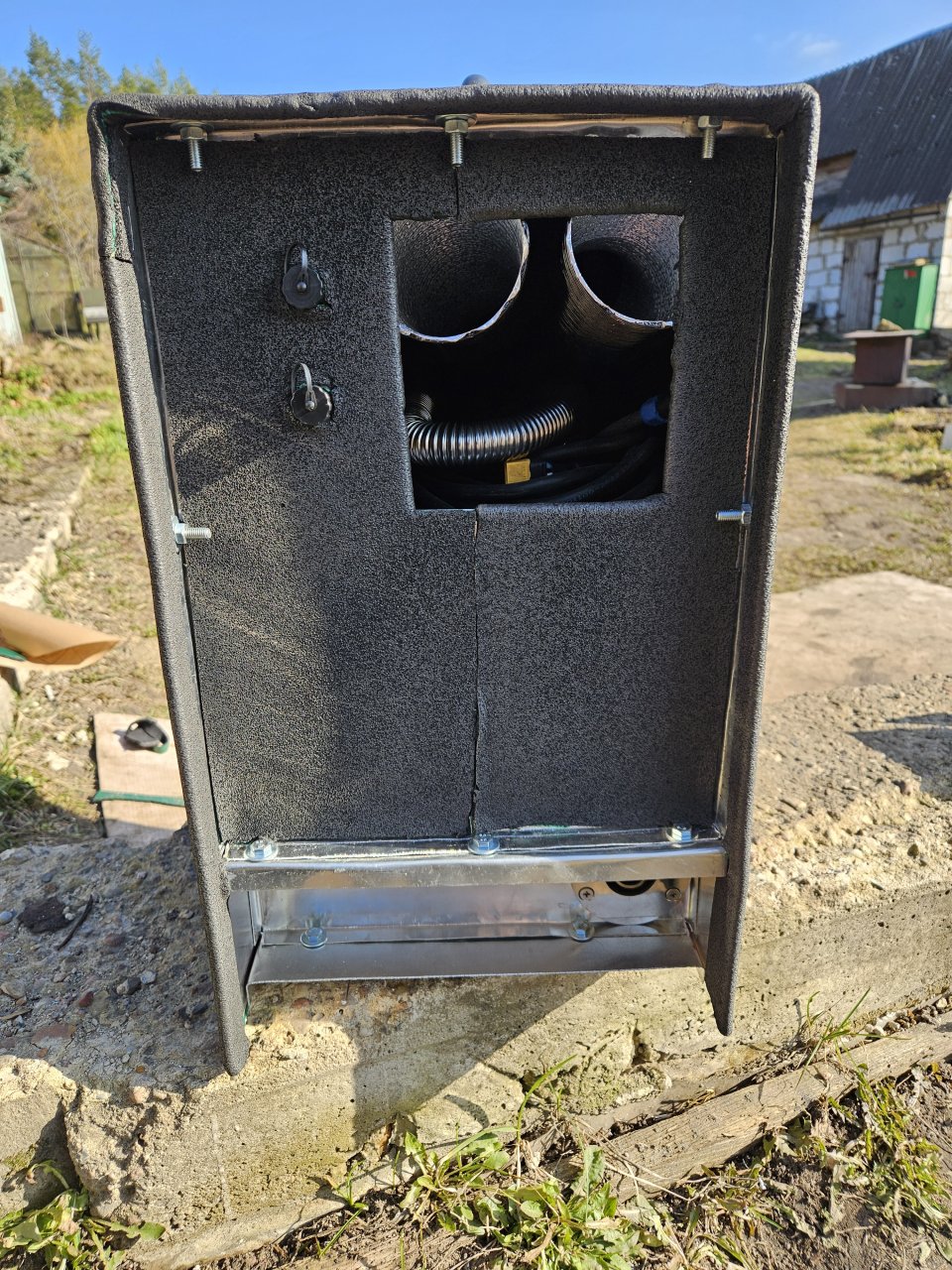

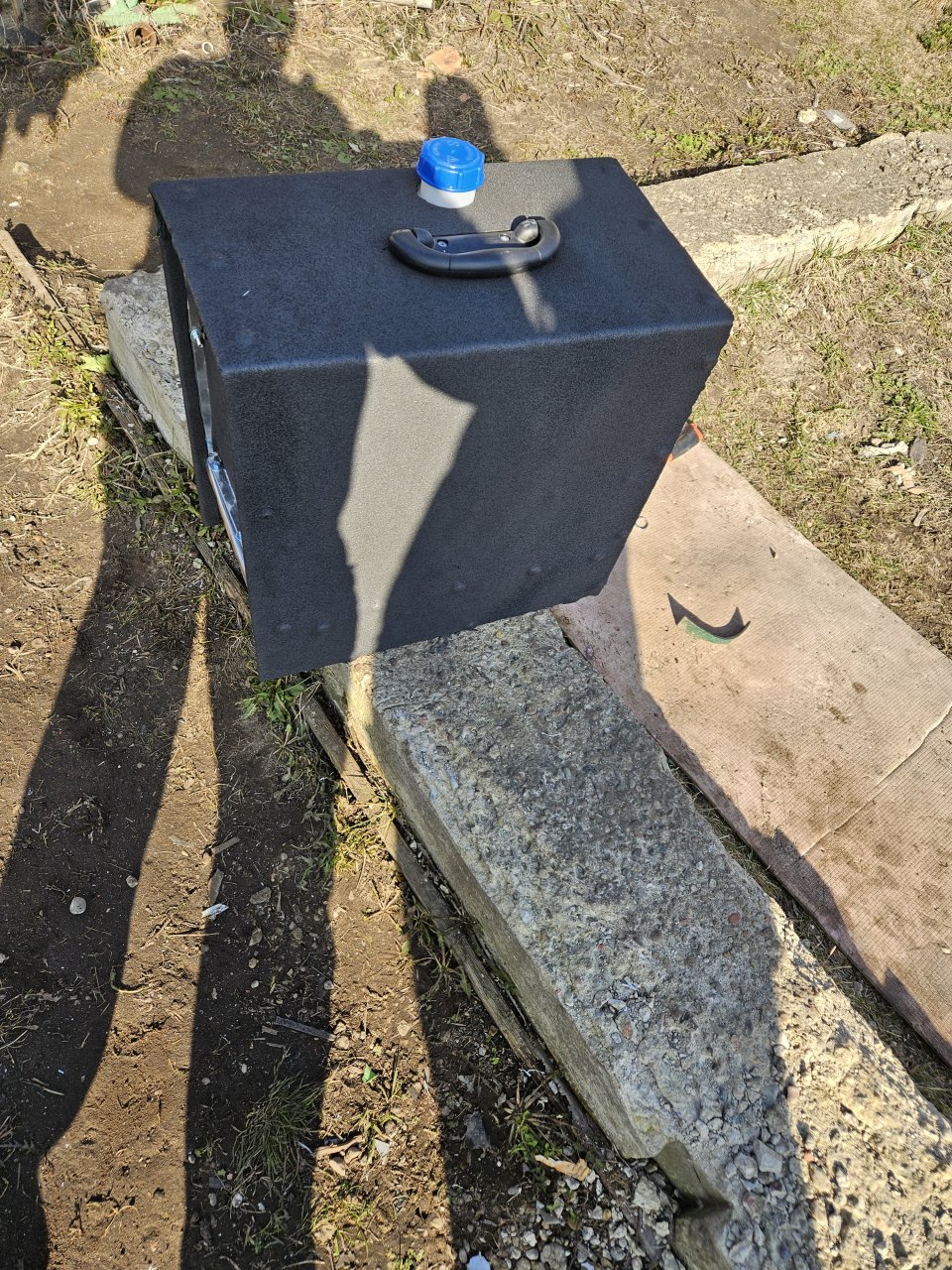

В нутрь влазит 2 метра шланга гофры 75мм,на глушак доп трубка, по 5 метров кабеля, управление,питание 220 и питание 12 вольт
Еще немного и будет готова, поставлю два куллера и термостат,
Еще немного и будет готова, поставлю два кулоера и термрпару,Посмотреть вложение 253758Посмотреть вложение 253759Посмотреть вложение 253760Посмотреть вложение 253761Посмотреть вложение 253762Посмотреть вложение 253763Посмотреть вложение 253764
Чот непонятно...у сего агрегата выхлоп и вход воздуха с одной стороны штоль?

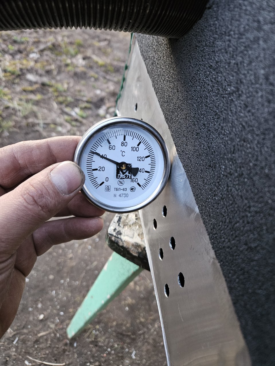

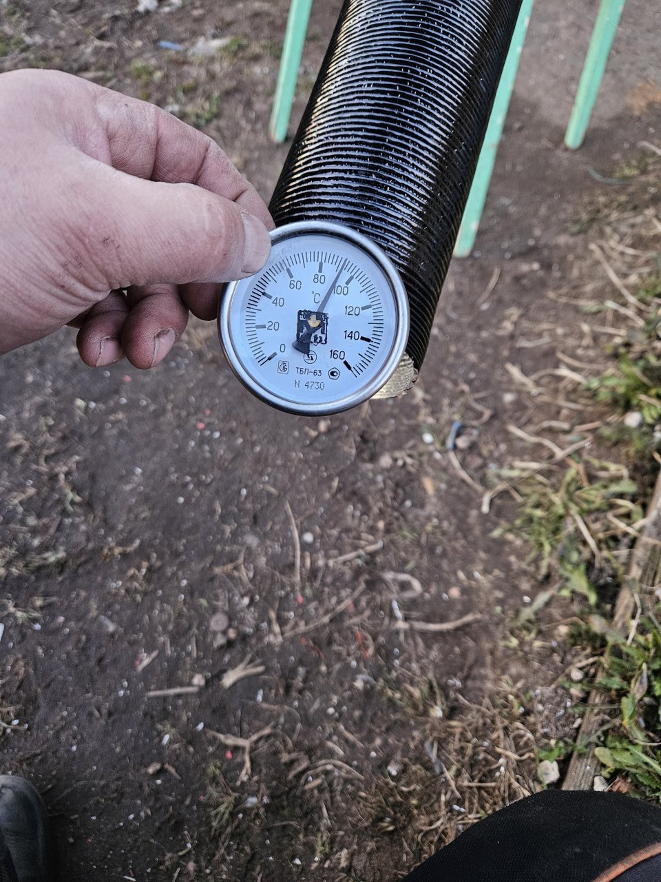

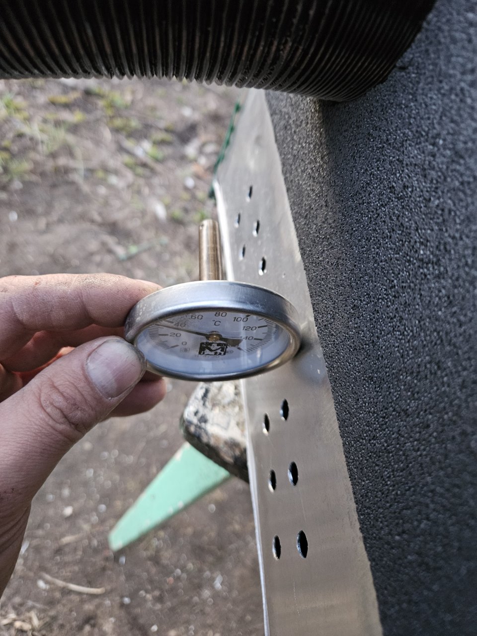

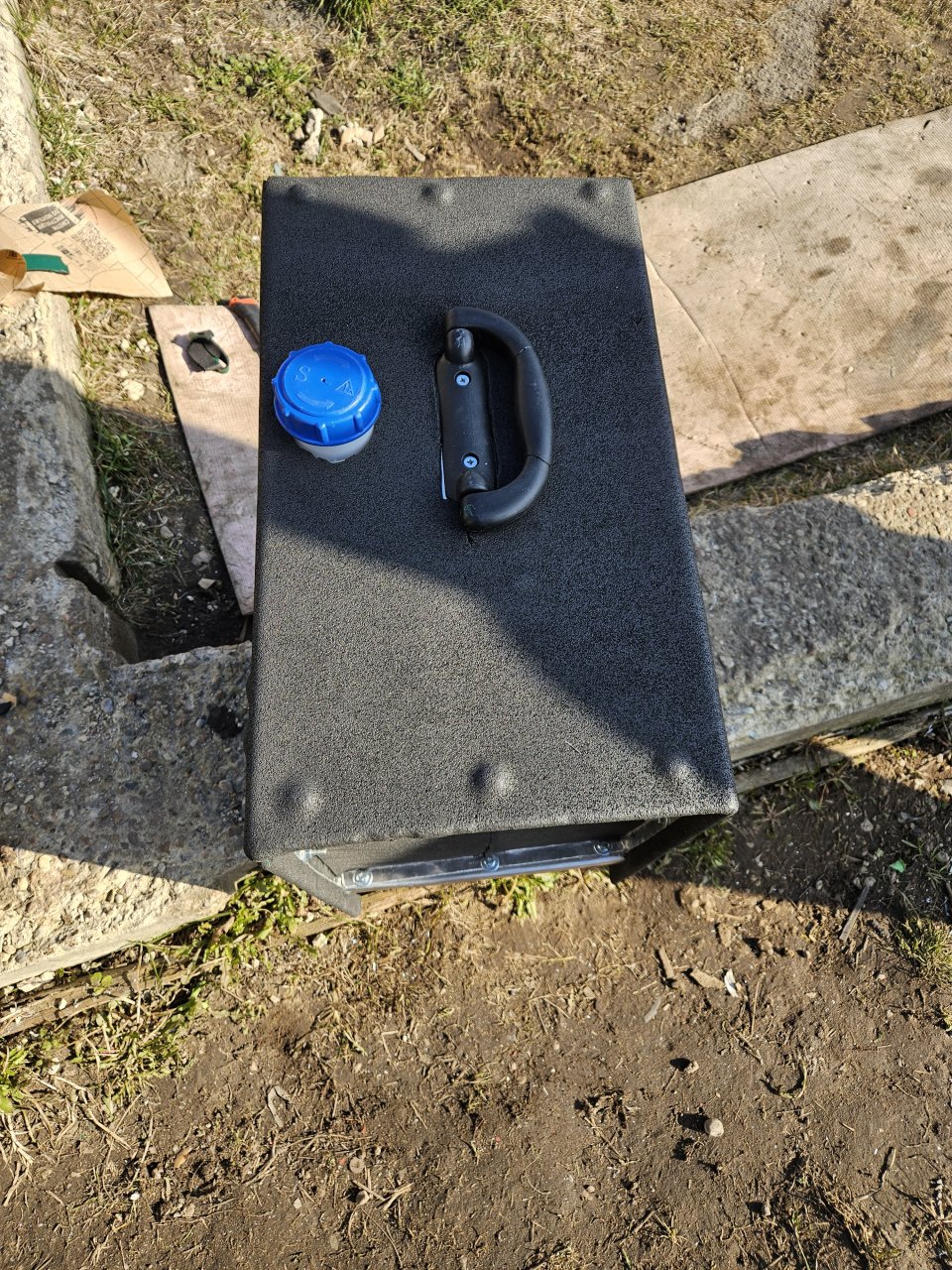

Вот что вышло, 40С° халявного тепла выдувает, на улеце 3С°
С сопла чуть больше 50 см почти 100С°

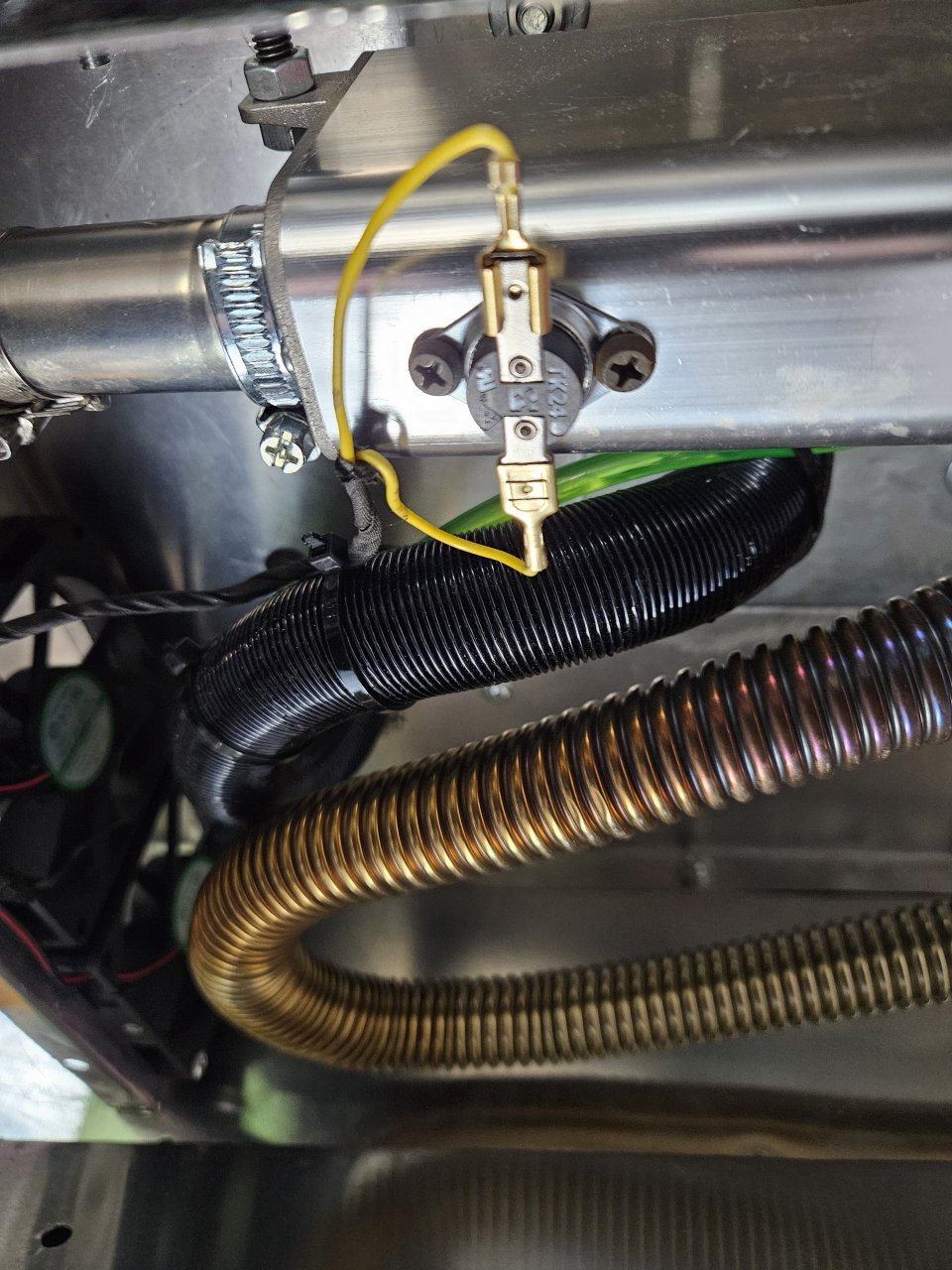

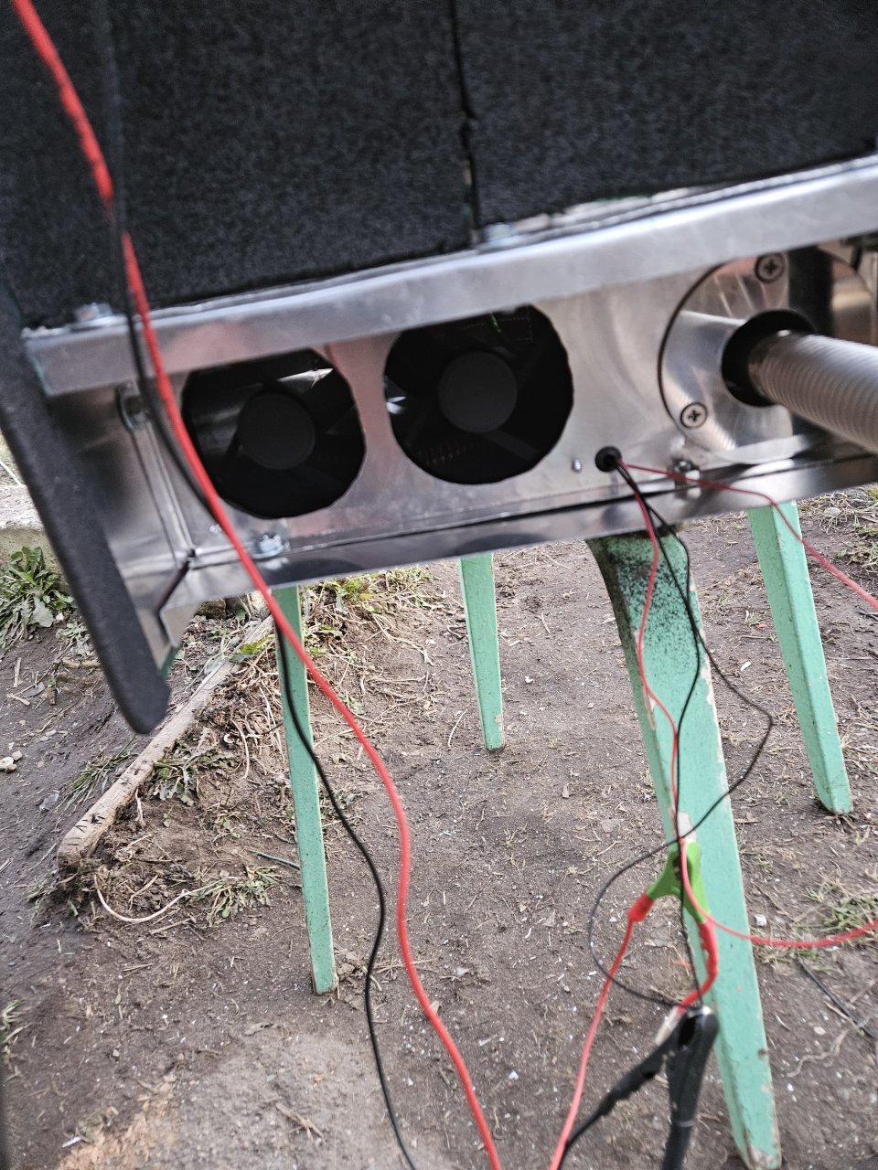

Поставил термостат,на 100С° ,на максимуме стабатывает,вентеляторы запускает, на минимум вырубает,на 110С° было бы самое то

Поставил термостат,на 100С° ,на максимуме стабатывает,вентеляторы запускает, на минимум вырубает,на 110С° было бы самое тоПосмотреть вложение 253777
Сделай в поддувале с выхлопной дверцу.Тогда можно будет там чо нибудь разогревать.Дошик например...чо проподать площади.

Сетку поставил,где пропеллеры ,

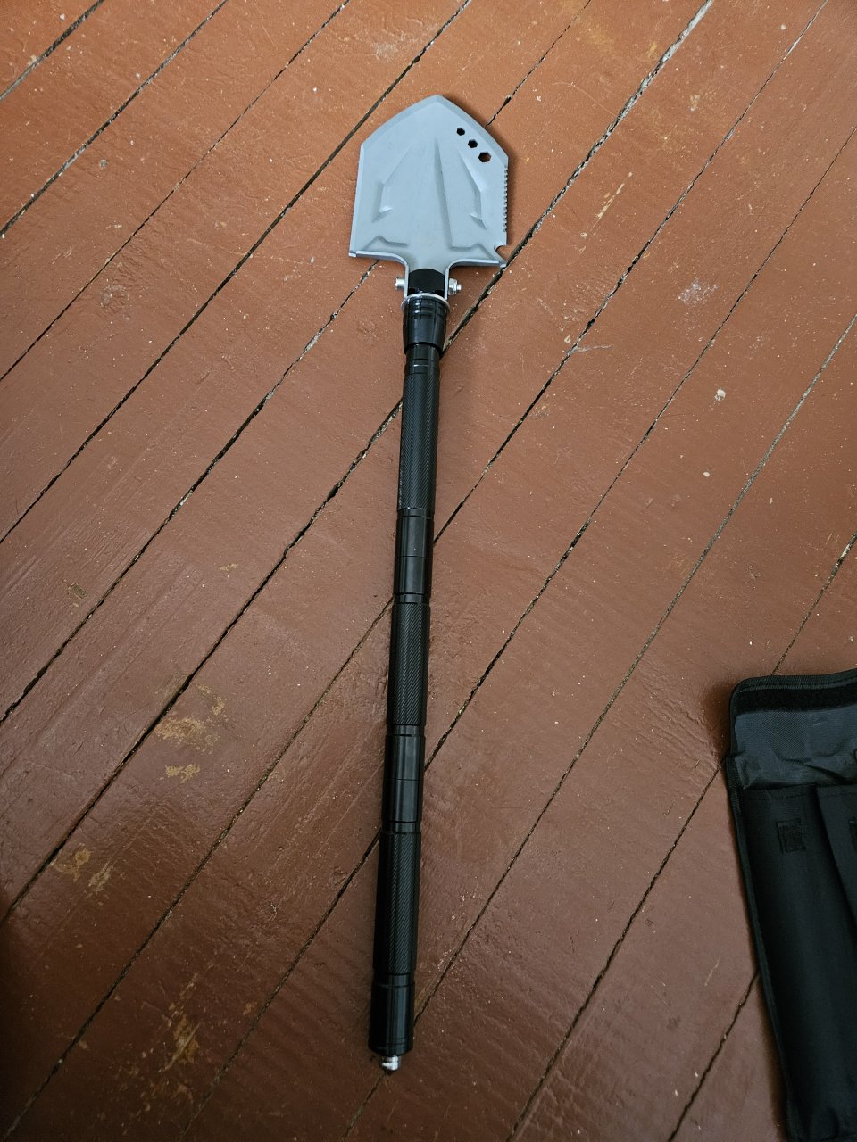

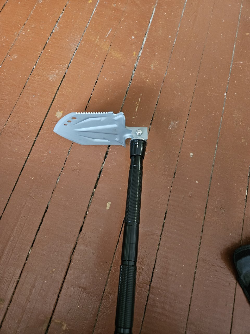

Лопатку прикупил,толстая ,мм 4-3
Дюраль ручки,толстые, нож гуд, хрень для искры ножом чиркаешь, свисток ,спичка, но не поджигал, ну и штуковина бить стекло
