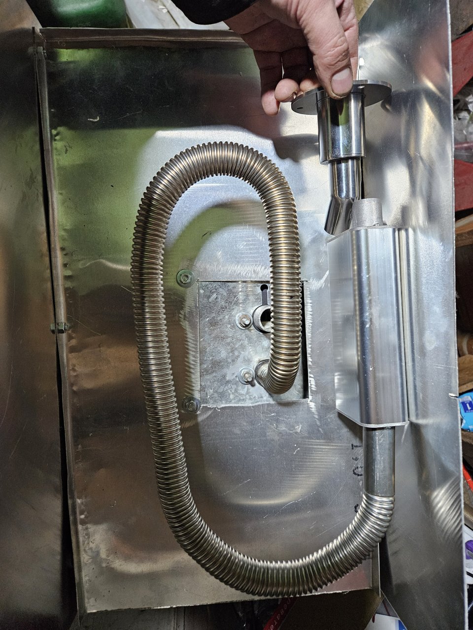

Защита по любому есть какая то. Проведи эксперимент. Заведи и на 1/3 заткни выхлоп. Отключится или нет? Ведь еще и ветер надо учитывать. Если прямо в трубу в обратку.

Если заткнуть думаю точно заткнется ,
Соберу завтра как на фото, запущу, посмотрим,

При длинном выхлопе,да ишо и из гофры может начать коптить.И будет быстрее забивать нагаром кс.На выходе выхлопа поставить наконечник со срезом,и вывести вниз,от ветра поможет.

За выхлопным шпигатом, будет одеватся труба,гофра, гни и направляй куда хочешь

Под низом так вот задумал, и все закрыто чтоб было, и куллер на выдув, зачем тепло тратить,? Например если в палатке ставить и мороз, только вот боюсь чтоб не закоксовалась,
Городить такой мега короб ради милипусечной прибавки тепла от выхлопа,с параллельной прибавкой гемороя от него?...
Не проще ль было водрузить фен на лист,сбоку в коробочку приточать бу.Выхлоп прямой трубой под 90гр от 10 см от выхода теплообменника,и все.Сверху бачек в удобном месте.

Как раз низ и получился не большой, думаю меньше чем в стоке
Верх большой, там места для проводов ,гофры и т.д.

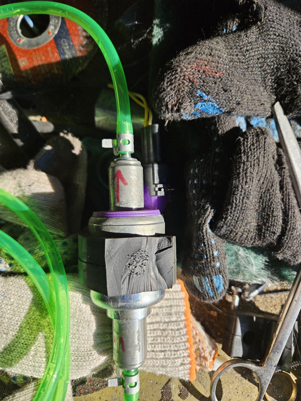

А что если без насоса попробовать? Бак с верху, поставить клапан и пусть самотеком капает...
Уголки в тески не прокатили, пробывал,стол нужен мощный, хотя так и ёбся, сколько смог, длинна большая, не края то нужно в листе загибать было,
Неее, насос нужен,он же регулирует подачу, равную оборотам вентелятора, который воздух гонит в камеру сгорания,
Получилось бы суппер, маленький ящичек, канистру на верх ,и тишина
Обматал шумкой авто, так по шлангу отдает :mad:

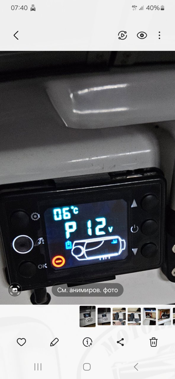

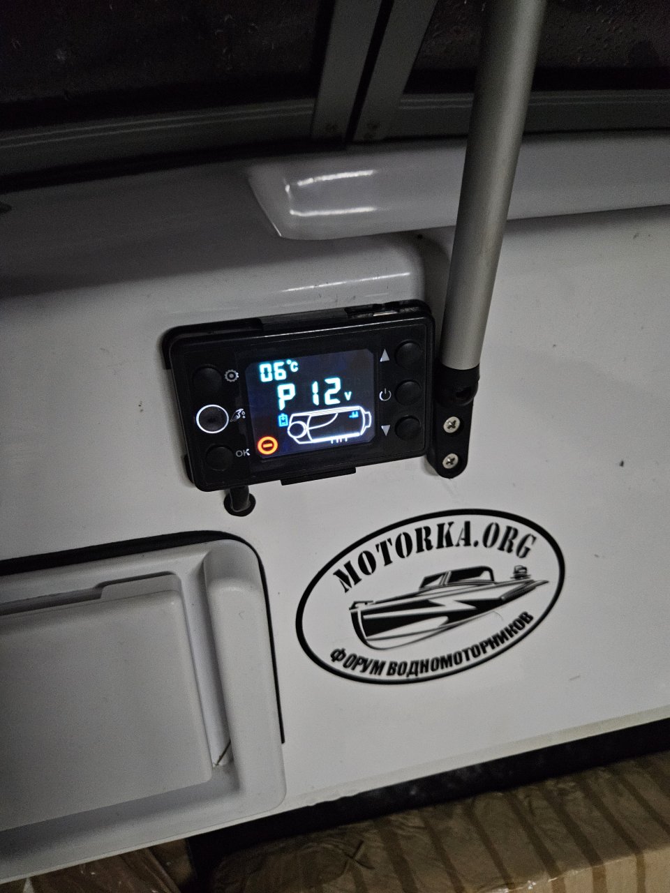

Печку с таким пультом обходите стороной, нет инженерного меню,и климат просто отвратительный , да и алгаритм запуска отстой, немного поддымлевает при запуске,
