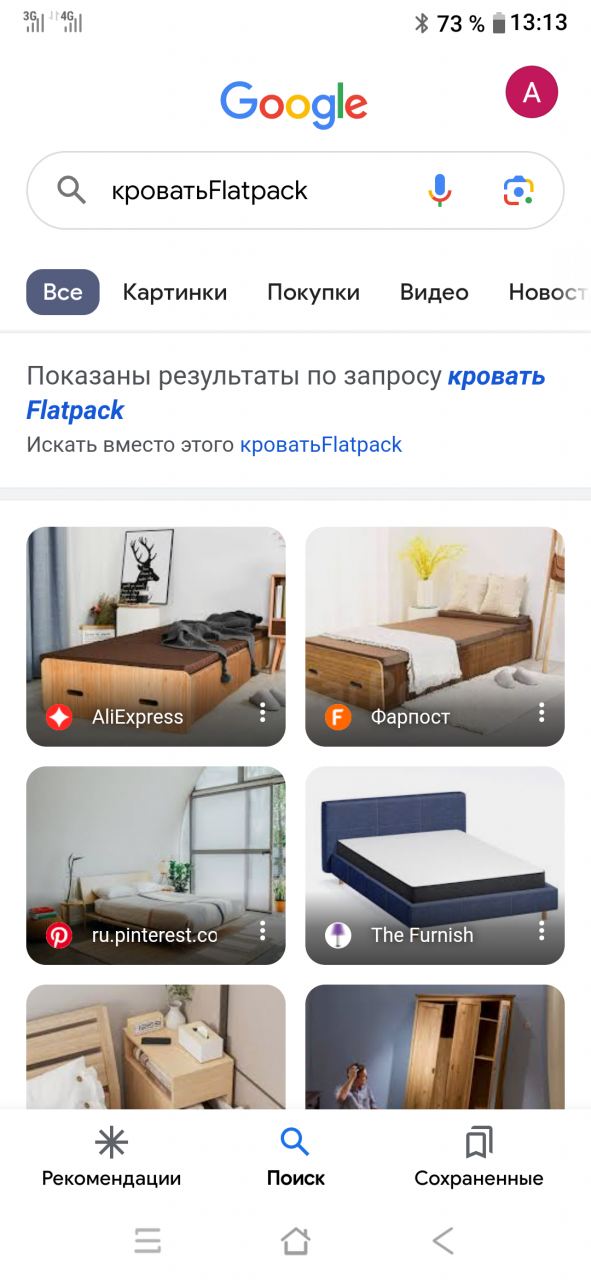

Интерес представляет кровать по принципу складывания и раскладывания мехов от баяна. Кто то видел такую кровать???? .

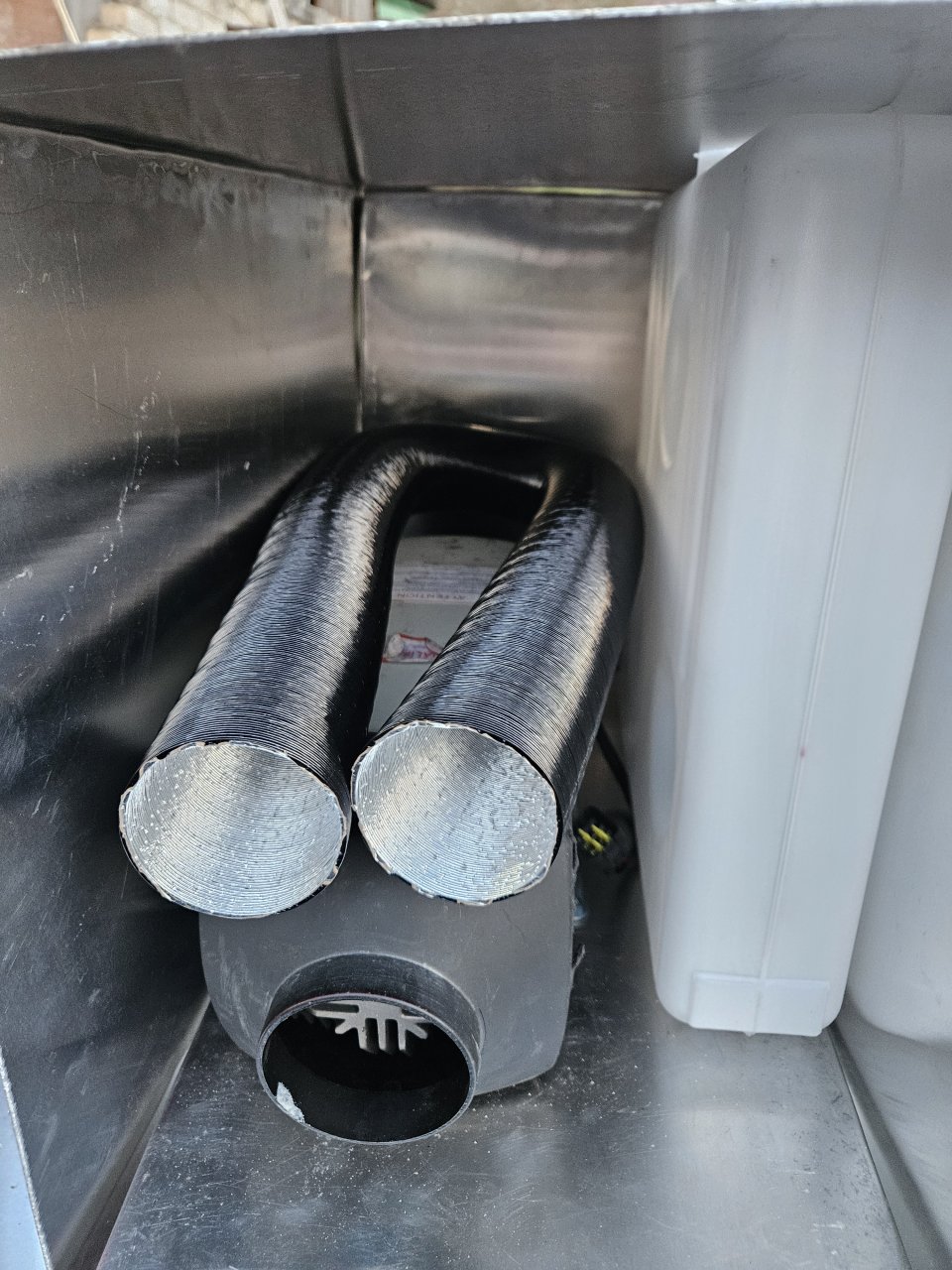

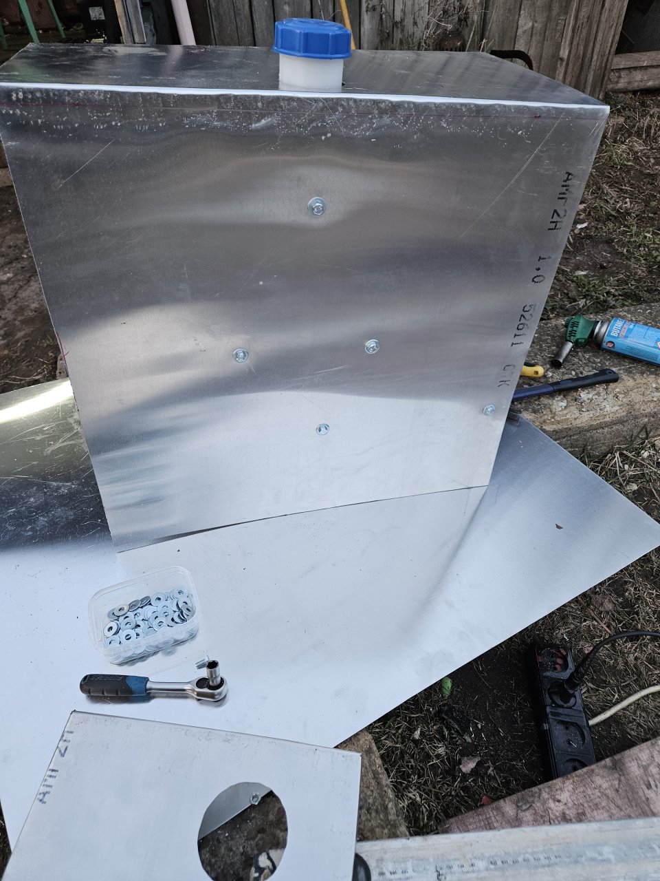

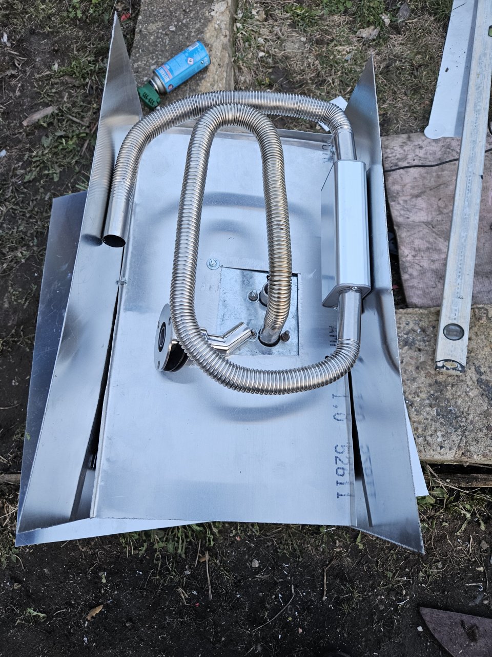

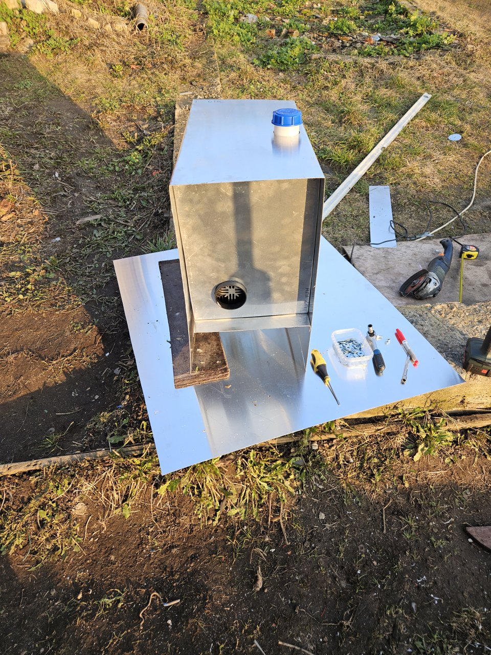

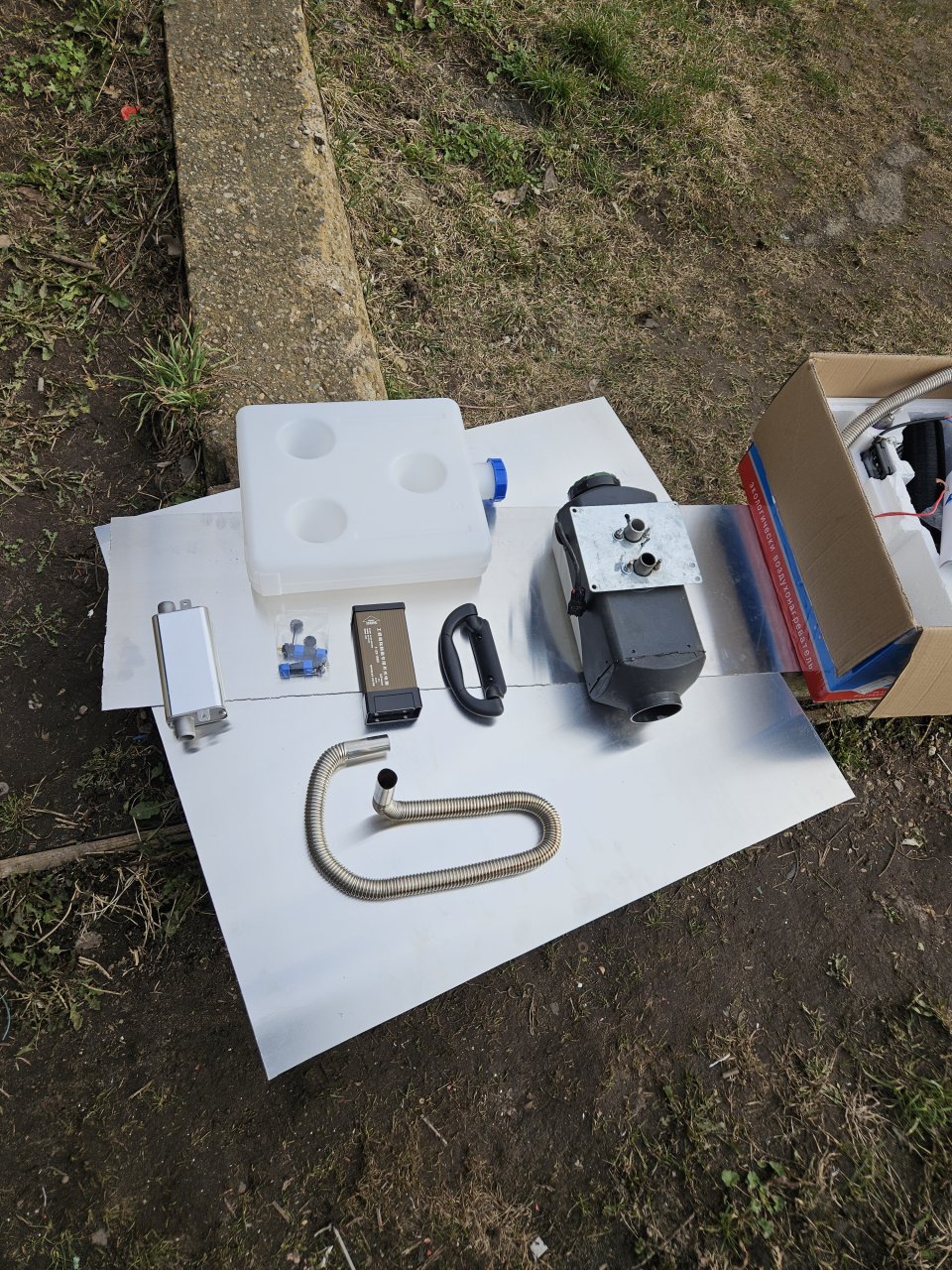

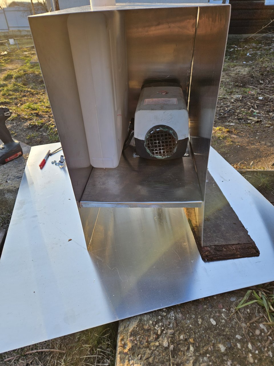

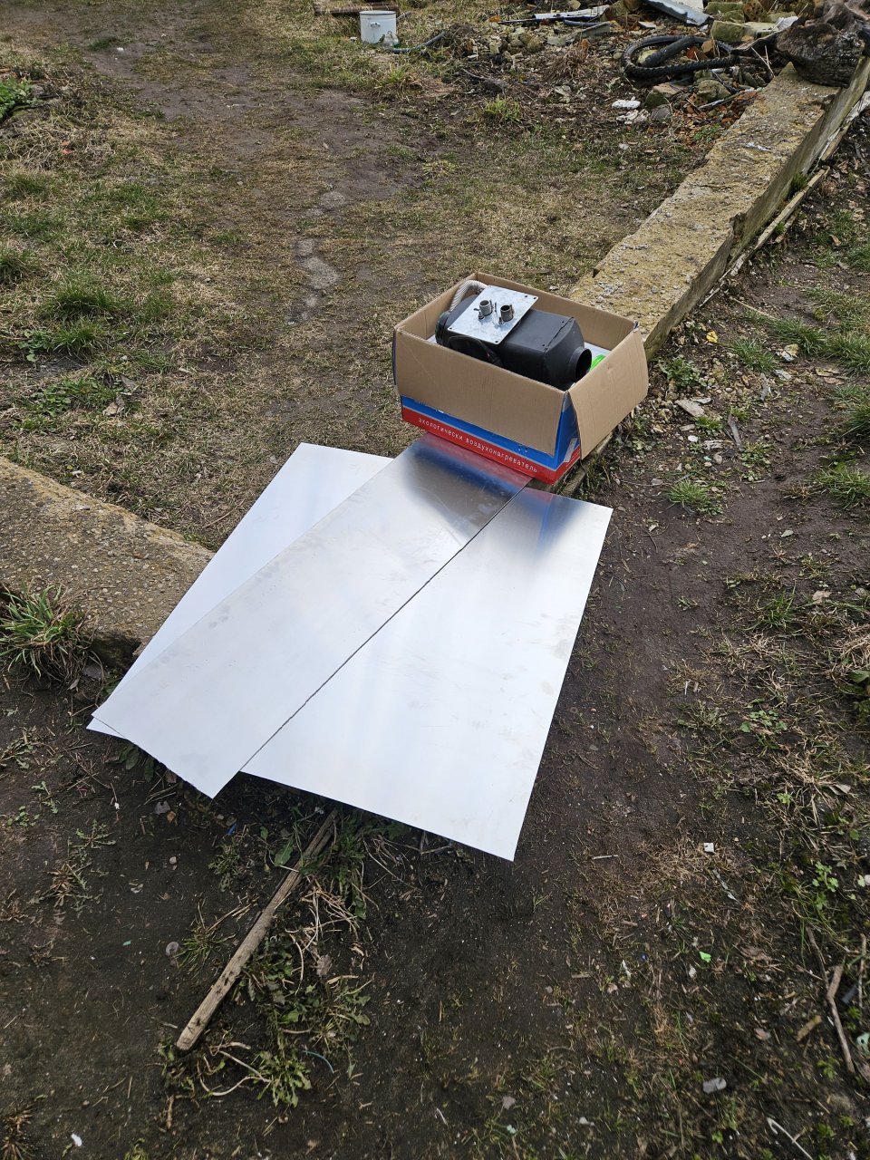

Вобщем задача такая, зделать печку, для палатки, с люминия корпус, 220вольт 12 вольт, чтоб все в неё пряталось, шланги,провода, пульт упровления
С низу хочу змейку из глушака скрутит
еще вытянуть тепла,может куллером
Глушак купил отдельно
Предложения выслушую

В средину ставь. Что бы везде доставала. Выхлоп подальше от окошек тента, ветром что бы не задувало выхлоп. Термостат.
1 886
Пока черновая, так будет, выхлоп в низу ,
Поэтому и хочу ,больше тепла сохранить, что выхлоп змейкой

1 886
На клепку собираешь?
Нее,болтики на 6

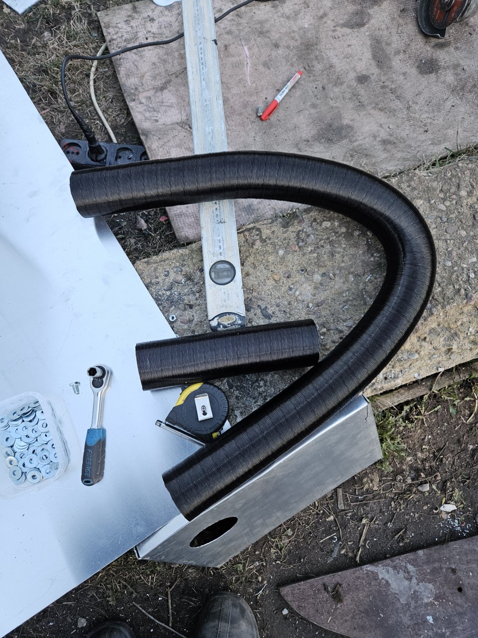

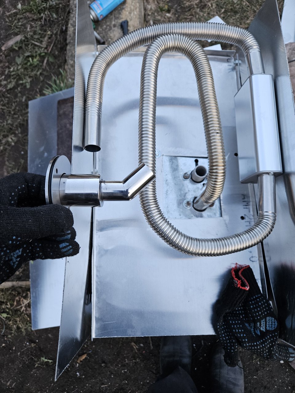

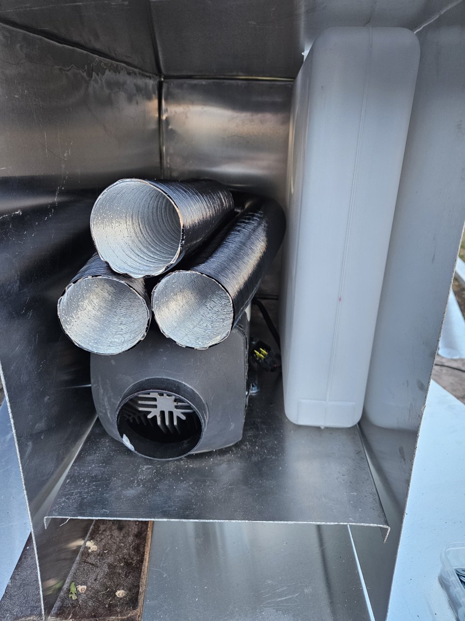

Основная проблема ,гофра, из за неё длинная получается , на фото сложенная 50 см и 2 метра, может 2 метра на пополам,? Соеденялки есть, тогда длинна будет меньше самой печки
1 886
Под низом так вот задумал, и все закрыто чтоб было, и куллер на выдув, зачем тепло тратить,? Например если в палатке ставить и мороз, только вот боюсь чтоб не закоксовалась,

А про максимальную длину и кол-во поворотов гофры что то указано в доках? Не помню точно на сколько один поворот увеличивает сопротивление воздушного потока, но что увеличивает точно. Учитывай это.

А что готовый взять не судьба было...
5,5kwt за 7000р.
1 886
Нет, не судьба, мне фен нужен был 2квт в лодку, а 5 квт забрать на отопитель
И готовый пришлось бы переделывать, некуда провода спрятать ,выхлоп, трубы, и пульт выносить
1 886
В афалине два , в проге было три и длинна метра 2.5-3

В том то и дело ,если закоксует,выкину,а вот если нет?
