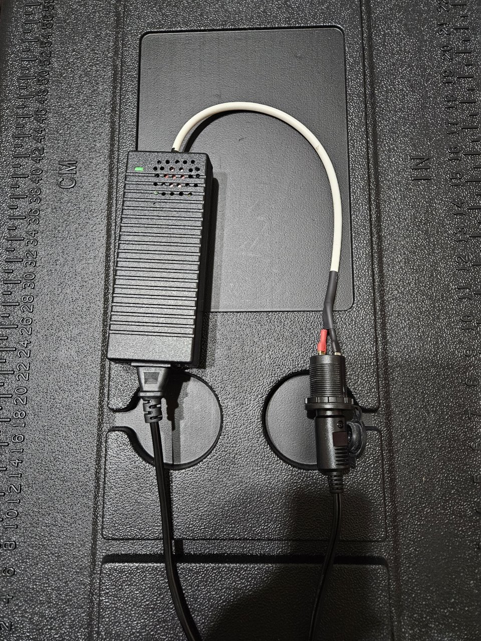

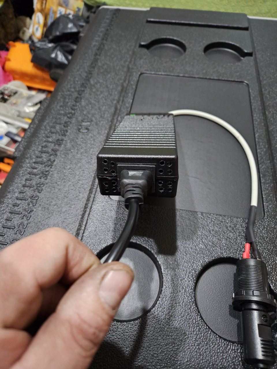

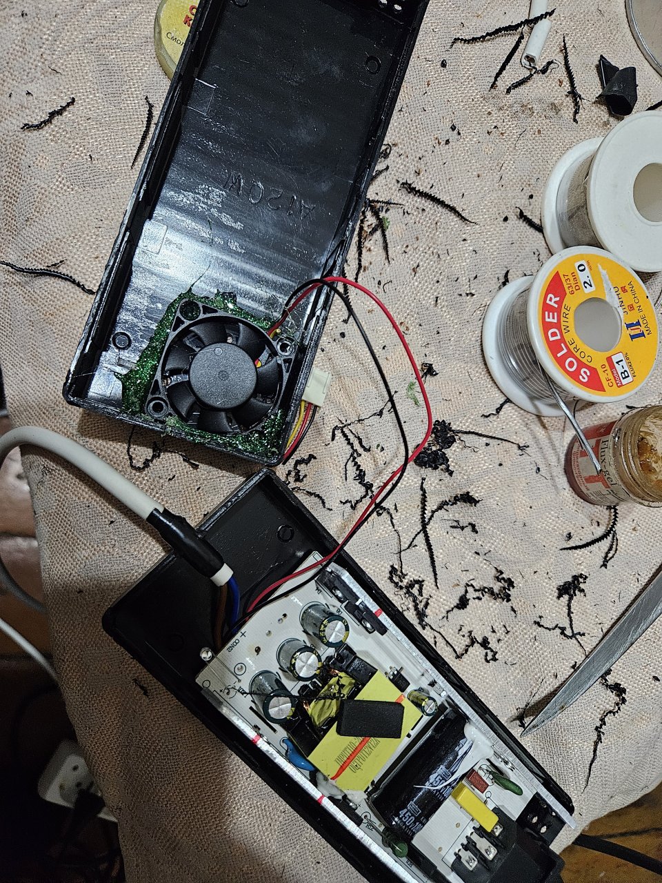

Поставил куллер, насверлил отверсий на входе 220вольт(торец) , куллер в конце на выдув, поменял провод на 1мм², и разетку, примерно 40 мин работы , куллер гонит 39-40С° ,пирометр по блоку питания 26-30С° Иногда видел 32С° , куллер 40×40×10,шум приятный,минимальный,результатом доволен, пивом с осенней рыб дело обмыл :snimau shlyapu::yes:

Ну вот! Можеж же! Полезная доработка!Только дырочки в районе кулера или побольше сделай,или прорежь перемычки между этими.будет тянуть исчо лучче,а то сопротивление большое.

Ты ахренел? Могу я больше чем ты думаешь, :bebebe
Мне достаточно, и этого

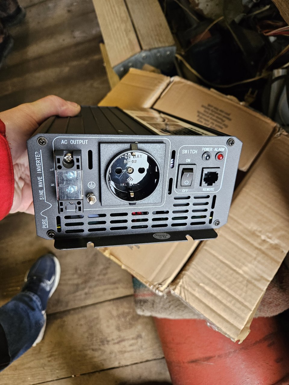

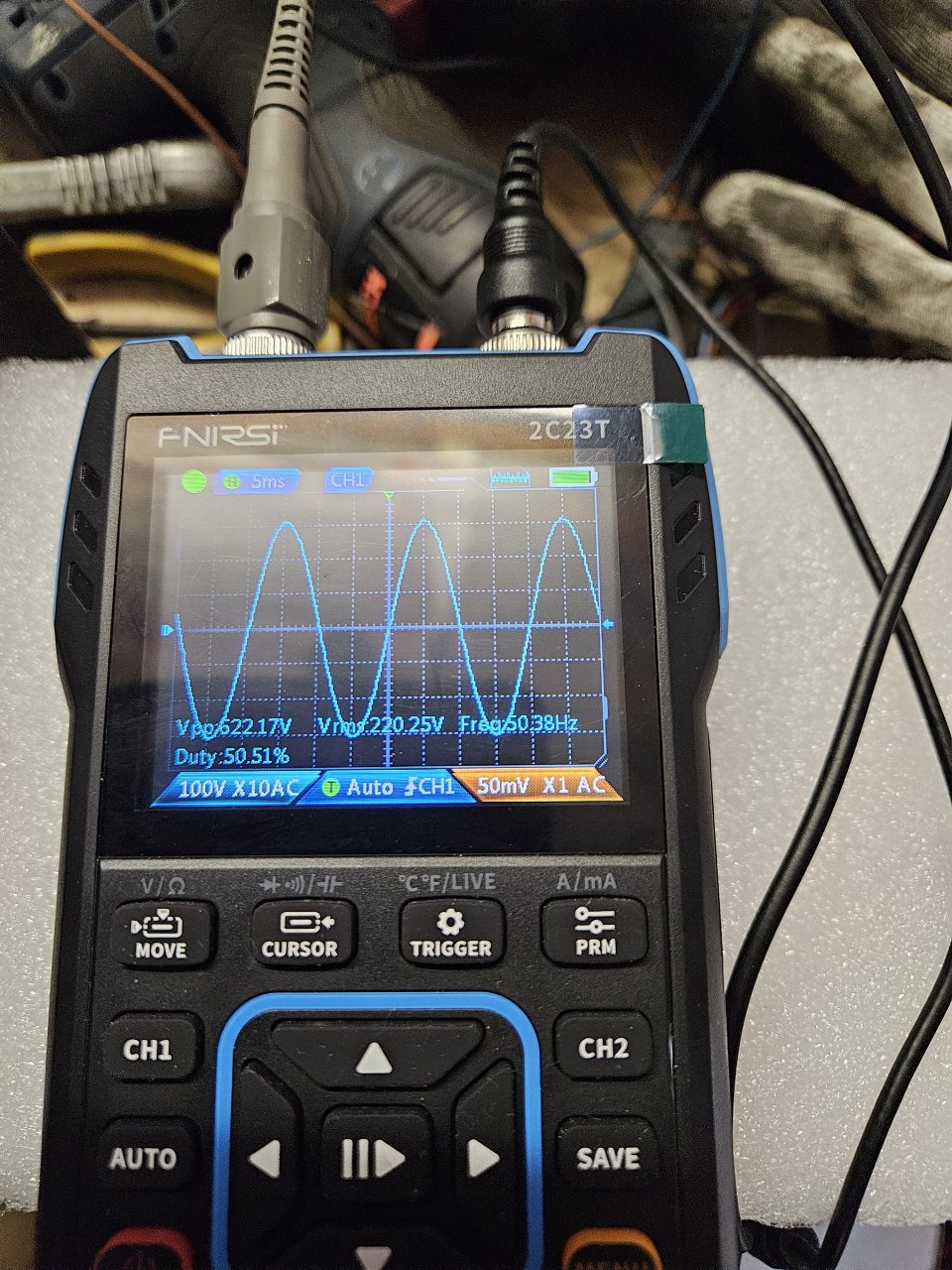

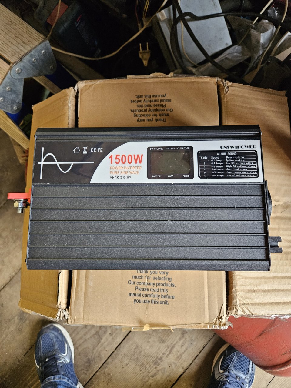

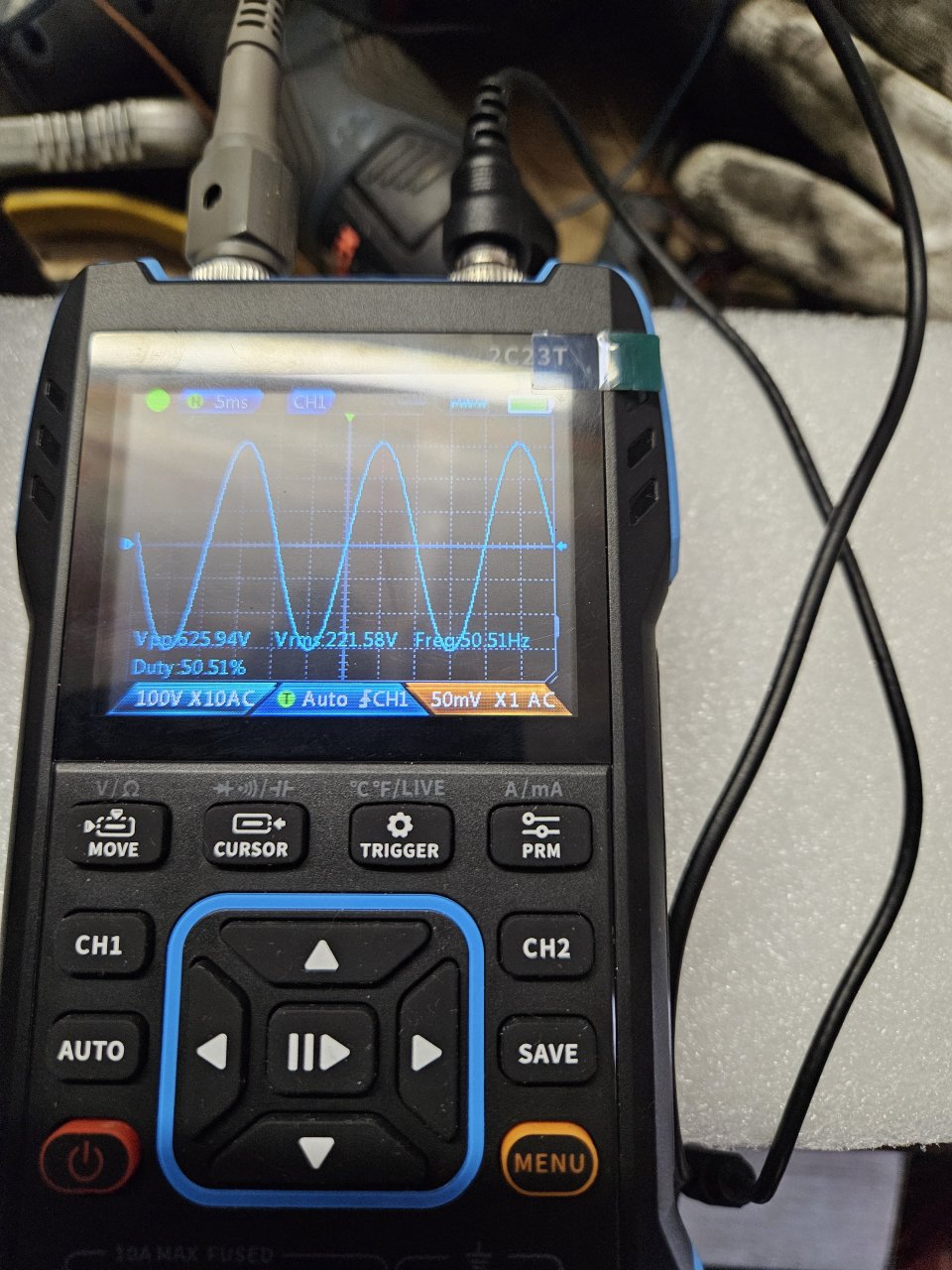

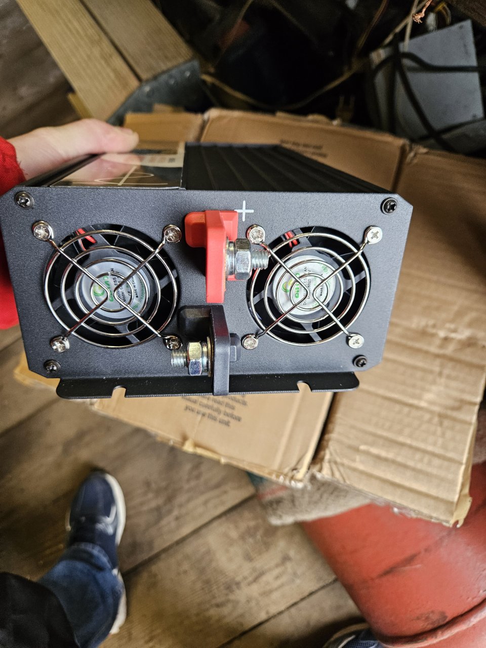

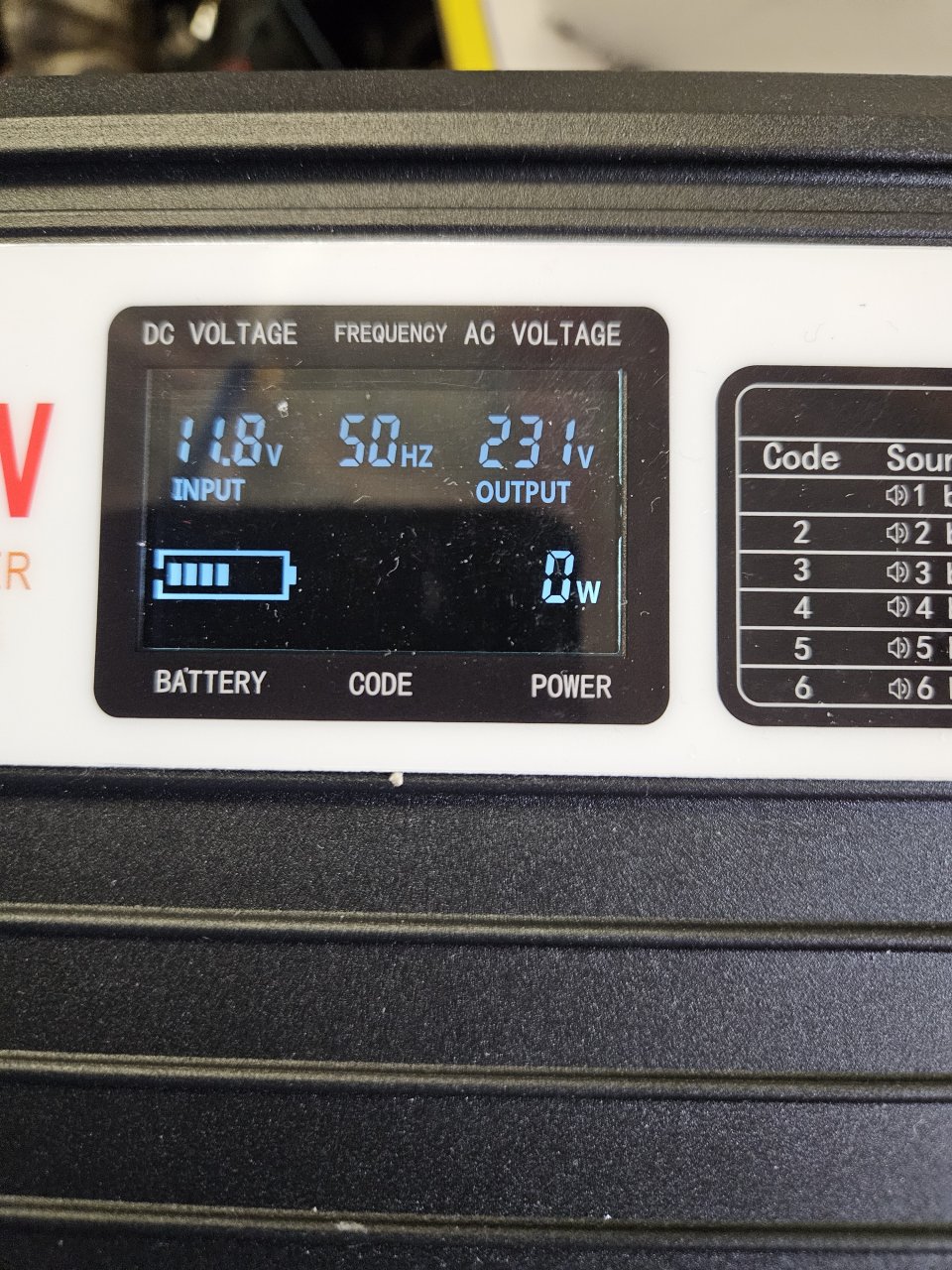

12-220 , как видно на осциллографе синусойда чистая, шустрому спасибо за приобритение, он килло вроде к нему подключал

И синус,и частота норм!Годная вещь.Осталось запытать на мах его расчетную нагрузку длительно.И проверить просад.
