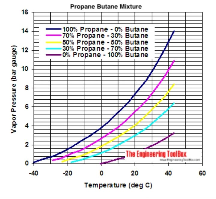

Я там таблицу скинул, давление смесей при температуре, хоть ты 50грамм залей, я тебе про неё и говарю, ДАВЛЕНИЕ В БАЛЛОНЧИКЕ ПРИ РАЗНЫХ СМЕСЯХ ,И ПРИ РАЗНОЙ ТЕМПЕРАТУРЕ

Ты там не заболел? Смотри внимательно, раздует есче раз я тебе фото скину, туТ нарисованно , температура и давление, и смесь,
заправляем 150грамм смесью 70/30 при 20С°, давление в сасуде 5.5 кг, нагреваем его до 40С° , те же самые 150грамм, получим 10кг,

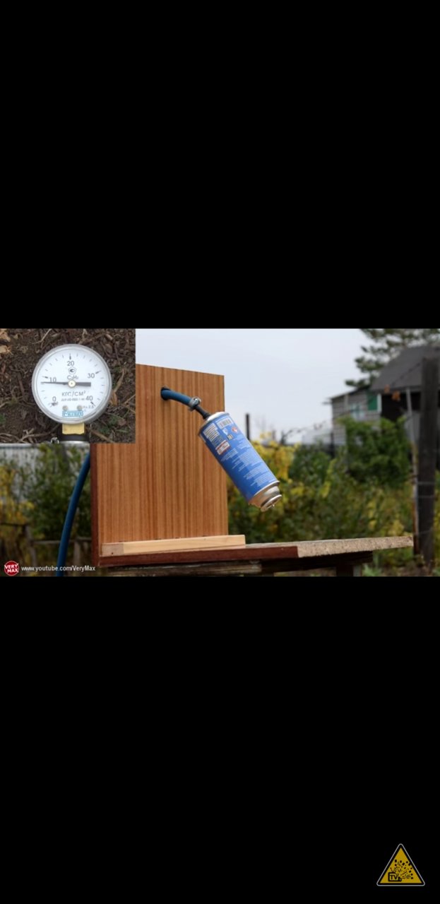

Найди в нэте ,есть ребята качают баллончик, все сам увидишь , если нихочешь искать ,на вот скрины , в этом выдавило дно на 9кг, а верх на 14кг

:hahaha::hahaha::hahaha::hahaha:вот это пипец, на вот смотри и ты , на график и испарения, и смеси,

На вот , смотри, он расказывает

Разорвало баллон на 14 кг. Дно выдавило на 8 кг в том ролике.
У меня дно не выдавило и баллон не разорвало. Почему?
Потому что нет давления больше 8 и 14 кг.
Какое давление в действительности в баллоне после заправки?
Смотрим.
Что нужно сделать что бы туристический баллон разорвало или раздуло, после заправки газом из обычного бытового баллона?
Правильно, его надо залить жидким газом под горлышко.
Жидкий газ при нагревании расшириться и давление в баллоне достигнет разрывного.
Почему у тебя раздуло только один, или два баллона, а не все которые ты заправлял?
Правильно, ты перекачал баллоны выше нормы и их раздуло расширением.
Не хватило в баллоне свободного объема для расширения.
И это- согласно твоего же графика смесь 70х30 раздует баллон уже при 30 градусах.
А согласно фактического давления в баллоне, при тех же 30 градусах- это смесь 30х70.
В общем график этот отстой.
А отстой, он потому что давление в баллоне зависит ещё и от объема жидкого газа в баллоне.
И это наглядно про демонстрировано в ролике выше.
Чем меньше объем, тем меньше давление.
