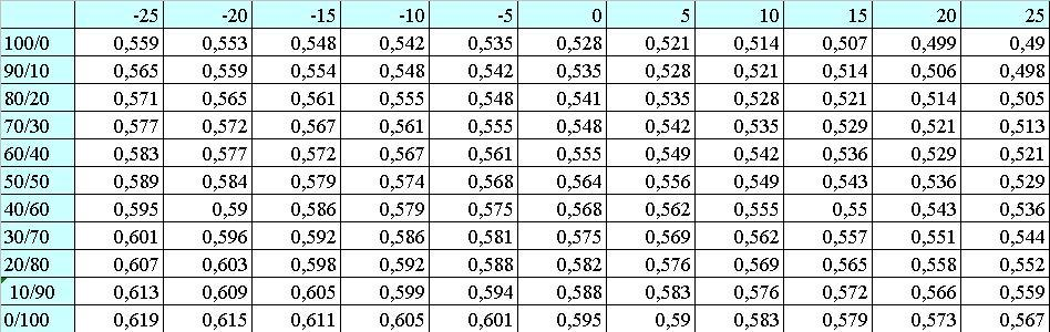

Давай с начала.
Залей стеклянную бутылку под самое горлышко водой. Закрой плотно крышкой.
Давление воды в бутылке, будет равно атмосферному.
Нагрей воду (бутылку) она вода расшириться, давление вырастет и пробку выбьет.
Или бутылку разорвет.
Всё то же самое с газом в баллоне.
Не важно какое сейчас там давление. Баллон уже залит и его не раздуло.
Жидкая фаза газа при нагревании начнет расширяться. И если ей не хватит свободного объема в баллоне, она начнет раздувать баллон.
Вот и всё.
Я залил баллоны при температуре +30 градусов. Залил по паспортной норме.
Сейчас газ в баллонах будет расширяться только при температуре выше + 30 градусов.
При температуре ниже +30 он будет сжиматься.
При температуре +30 градусов в баллонах есть свободный объем для расширения жидкой фазы газа.
Он не исчерпан после заправки и давить газу не куда.
Фаза расширения газа в зависимости от процентного соотношения смеси, зависит не значительно, поскольку коэффициент расширения пропана всего лишь на 1 тысячную больше бутана.
Если брать в цифрах относительно воды, пропан расширяется в 15 раз, бутан в 10 раз больше воды.
Смесь 50х50=12.5 раза. Смесь 70х30=13.5 раза.
И для перевода веса в литры даю таблицу.

Что ты даешь за таблицу? Заправь смесь 70/30 и на 40С° , узнаешь, если есче один надуется, покажу , и весс тут при чем? Какое давление будет? Когда баллон греть ,даже на полавину пустой?

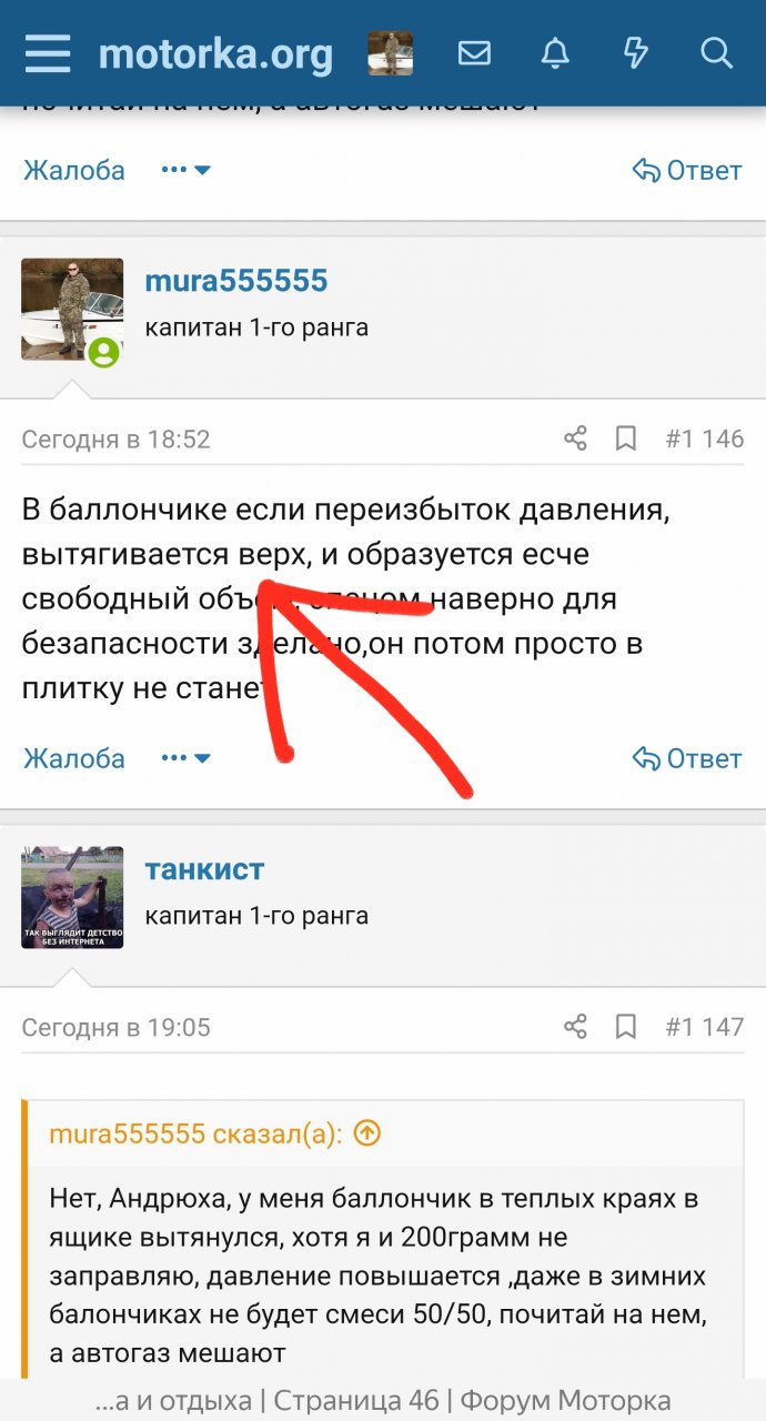

Я вам вот про это, смотрите график
Лучше конечно 50/50 заправлять, а то и меньше пропана
Вес газа 70х30 при 25 градусах видишь?
Вес газа 50х50 при 25 градусах видишь?
Вес газа 70х30 при 0 градусов видишь?
Вес газа 50х50 при 0 градусов видишь?
Не доходит зачем таблица?
Я заправил газ при 30 градусах, по норме 220 грамм.
То есть, в литрах я его заправил уже на максимальном расширении жидкой фазы по норме объема баллона.
Ему не куда давить будет даже при 40 градусах.
А при 0 градусов, газа в баллоне будет меньше нормы. Он сожмется в объеме жидкой фазы, от понижения температуры.
Давит не давление с которым заправлен газ. На стенки сосуда давит жидкая фаза газа, при расширении.
Нагретая вода в бутылке давит на её стенки своей массой. Точно так же газ давит своей жидкой фазой, на стенки баллона, когда не остается свободного пространства в баллоне.

Я там таблицу скинул, давление смесей при температуре, хоть ты 50грамм залей, я тебе про неё и говарю, ДАВЛЕНИЕ В БАЛЛОНЧИКЕ ПРИ РАЗНЫХ СМЕСЯХ ,И ПРИ РАЗНОЙ ТЕМПЕРАТУРЕ

И кули тут эти веселые картинки показывашь?:hahaha:
Это называется-баллончик раздулся!!Причом только его крышка.
Называй вещи правильными словами.
Иди цветы опыляй ботаник :lol::bebebe
1 886
Читай внимательно, я это в живую видел
