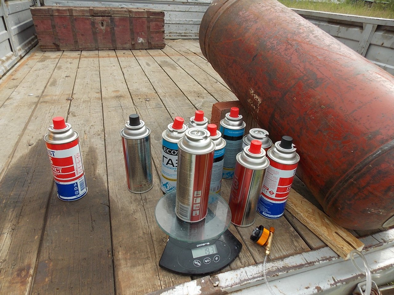

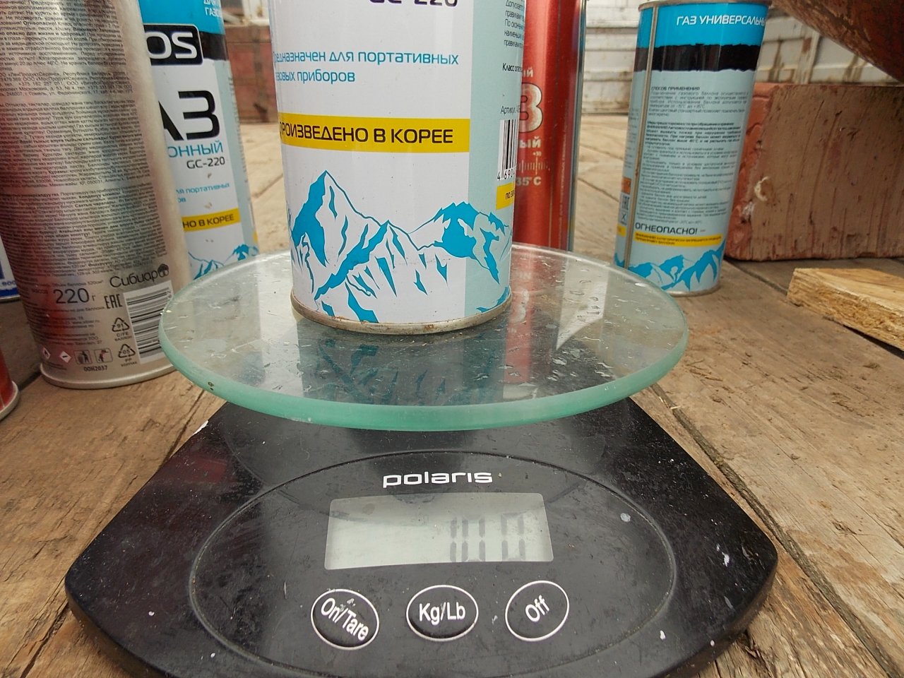

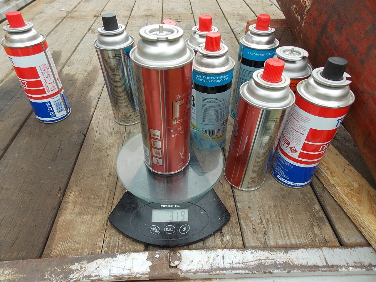

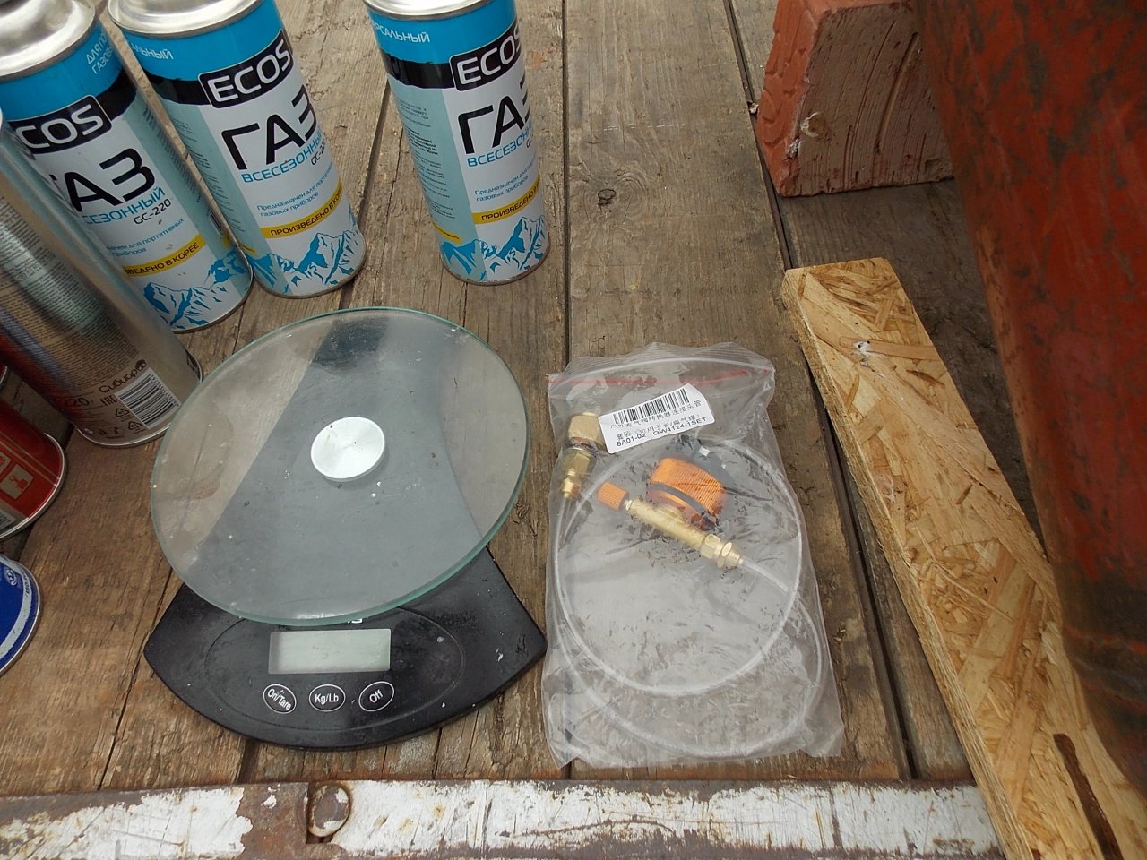

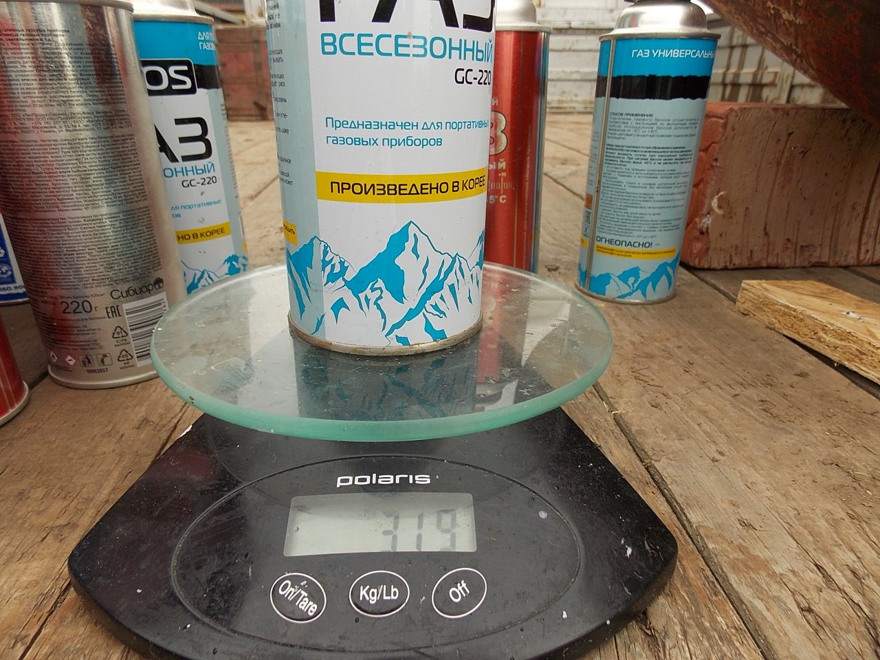

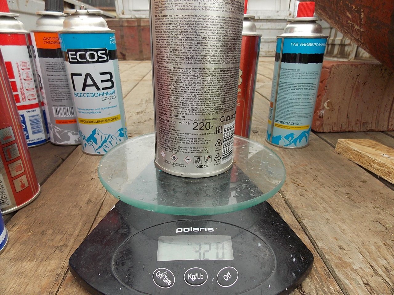

Накопилось десяток пустых баллонов, для туристической газовой плитки.
Тем временем, ещё в прошлом году приехал из Китая переходник для заправки этих баллонов.
Вес пустого баллона 95-100 грамм. Номинальная масса газа в баллоне 220 грамм.
То есть, вес заправленного баллона равен 100+220= 320 грамм максимум.
Заправил все баллоны.

Ошибка... Я то же так раньше расчет вел заправляя пустые баллончики — 320 граммов.. через месяц посмотрел случайно — 50% баллончиков пораздувало..Понял что нужно 220 граммов общим весом делать... взял и в магазине померял вес баллончиков что продавались... все были в районе 220 граммов.. я теперь и заправляю те баллончики не больше 220 граммов — общим весом..
Странно, но полные баллоны из магазина на моих весах весили 315-317 грамм.
Заглянул на ютуб, оказывается я не один у кого баллон весит больше 300 грамм.
Да вот и я посмотрев того ютуба (подобного твоему видос был) изначально и накачал 320 граммов общего веса — а примерно через месяц (или даже больше) их расперло конкретно и пришлось выкинуть..
только потом уже новые баллончик взвешивал в окей и по 220 примерно он граммов был
