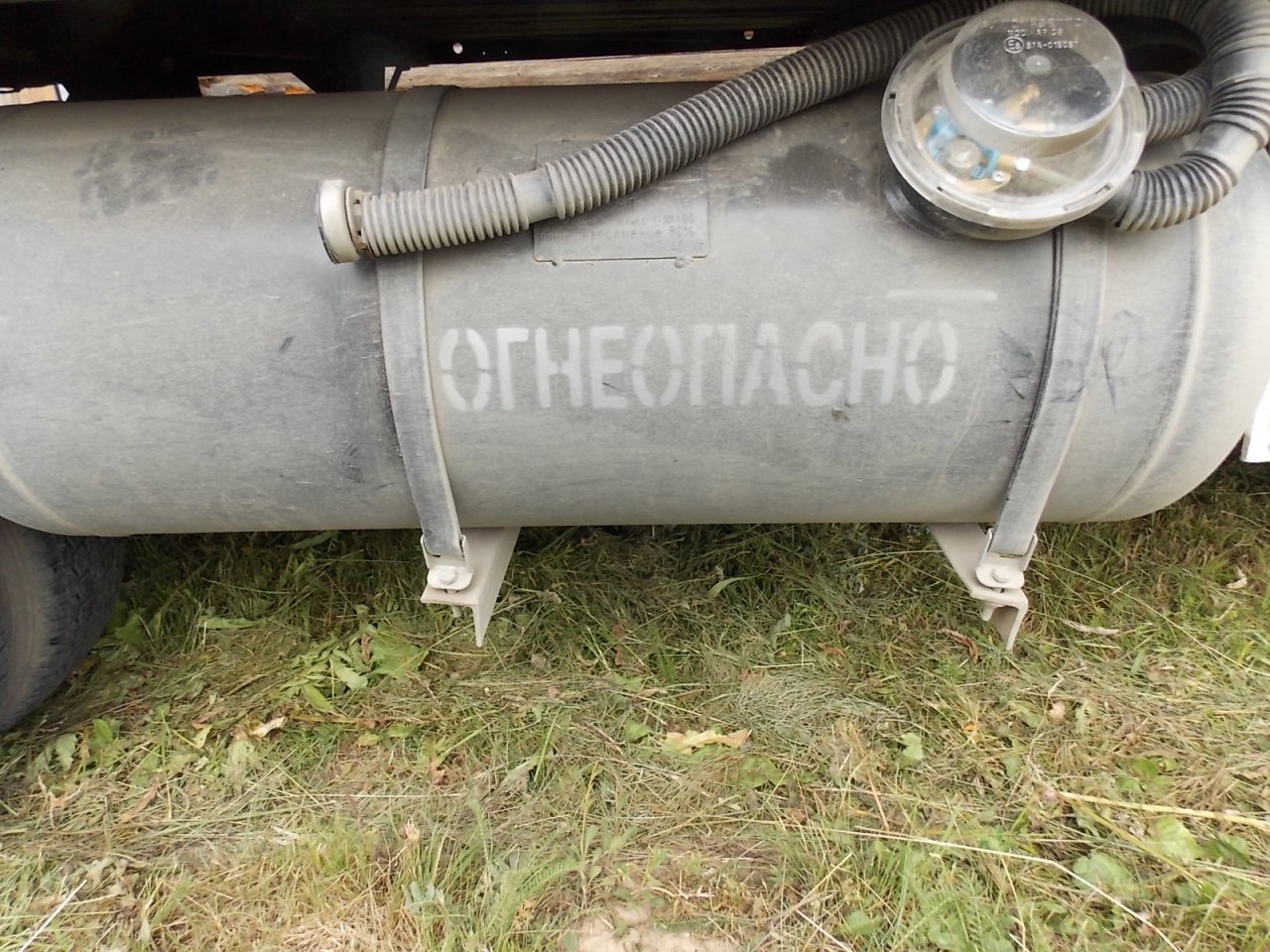

Ну вот ,у тебя стоит манометр, Возми фен и погрей, увидешь изменение
Я тебе про расширение пишу уже второй день.
А манометра у меня нет на машине. Иначе бы я уже давно тебе сказал сколько сейчас на солнце в черном баллоне давление.
Манометры у нас на заправках. На колонках.

Так расширение это полюбому, я тебе про давление ,в зависемости от процента пропана
