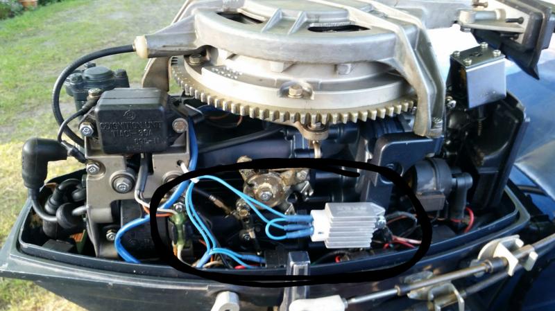

Товарищи нужен один совет. На 5200 оборотах выдает 15 вольт. Нормальноли это? Не згорит тахометр? Тахометр фария!

Аккум какой стоит? Без стабилизатора?... больше 12В я б не рисковал питать приборы, по мануалу какой аккумулятор рекомендован? На моей 70ке рекомендованная ёмкость аккума не менее 75а/ч :pardon:

Стабилизатора нет. Акомулятор по мануалу 40АЧ. Он же и стоит.
914
Странно, обычно больше 14 В даже в авто нет... у тебя случаем аккум не разряжен?... Я 62й хотя б аккум поставил бы от греха подальше :)

Ставь больше акум или включай доп.нагрузку при длительных переходах,а вообще нужен стабилизатор.
Зема не парься Таха не сгорит.

Стремно как то всетаки денг стоит!

Вот такой приблудой спасся от избыточного вольтажа!
Если 13.8 В много для приборов, то и мне такую надо. Где взять (можно в личку, без рекламы)

Ну, где взять - поиск в помощь.
как вариант: http://motolodka.ru/motors/regulator.htm
А вообще, 13.8 В не криминал. Бывает хуже - до 18В. Тогда есть риск подпортить АКБ. Стукнись в личку Танкисту, он наверное точнее скажет.
9 558
4 769
Если эти 13.8 не скачут от оборотов двигателя то ничего тебе и твоим приборам не нужно.Штатный стабилизатор напряжения справляется со своими обязанностями.
Спасибо. Порадовали. На полном газу не скачет (выше 14.5 В не бывает). А то дополнительные "покупочки допов" уже начинают раздражать. :sorry:

Нет предела совершенству!!!! 14.5 совсем не критично. Опасаешься,включи какой нибудь потребитель(ну лампу какую нибудь) в цепь на больших оборотах.Всё дешевле чем" допы" покупать !

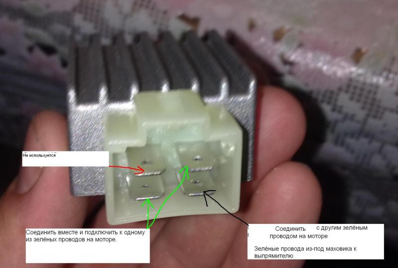

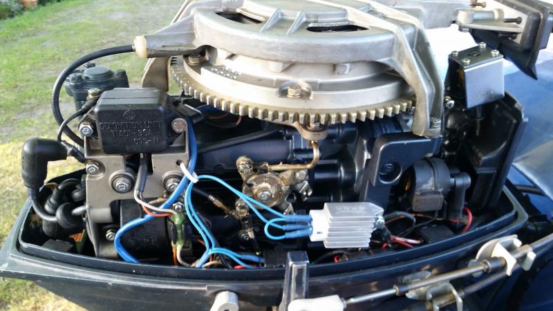

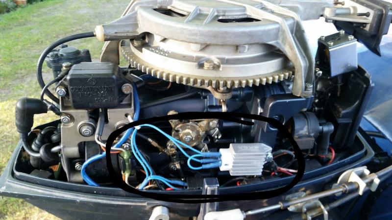

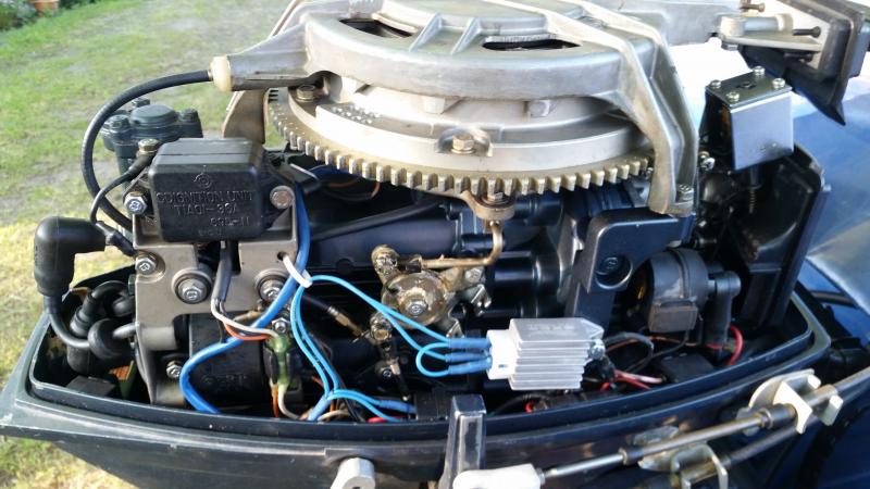

Не надо тратить больших денег. По совету с форума поставил от скутера хонда дио выпрямитель-регулятор Использовал в цепь подключения только три выхода! Все работает! На полном газу отсекает 14v. Выпрямитель стоит родной.

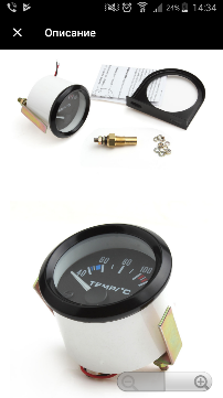

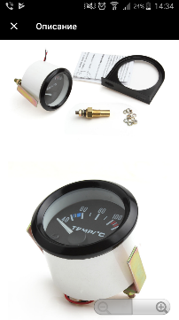

Подскажите. Может кто ставил датчик температуры на ямаху 25 DE. Куда и как его можно вкрутить?
Николай Коротыш
05.02.2016
101
27
Брест Белорусь
Южанка была, Южанка 2
Ветерки и вихри пройдены, yamaha 25 de
Вот и сам датчик с указателем.
В жгуте к машинке есть провод и в машинке зумер переграва. Вот и задумался почему и не подключить.
Диаметр резьбы датчика 10мм.
