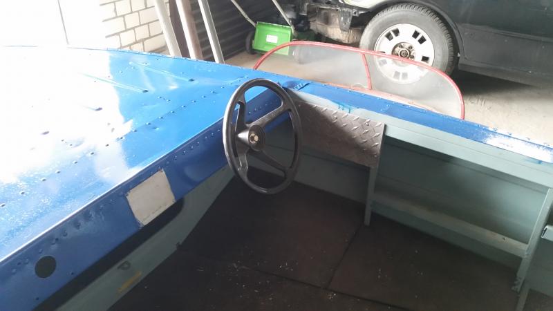

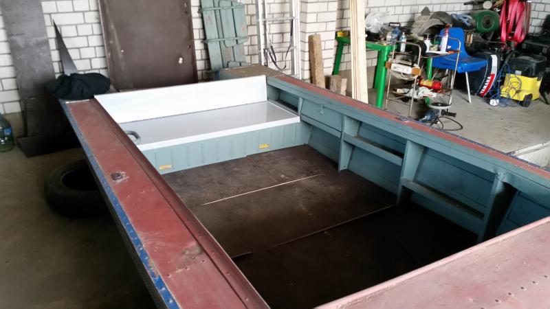

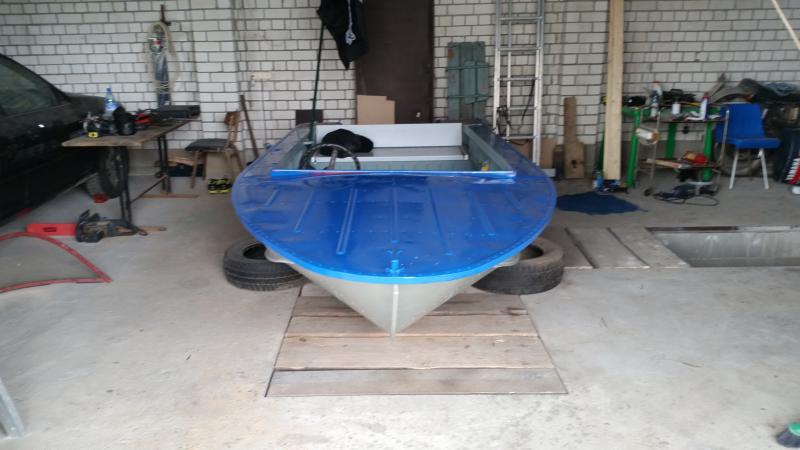

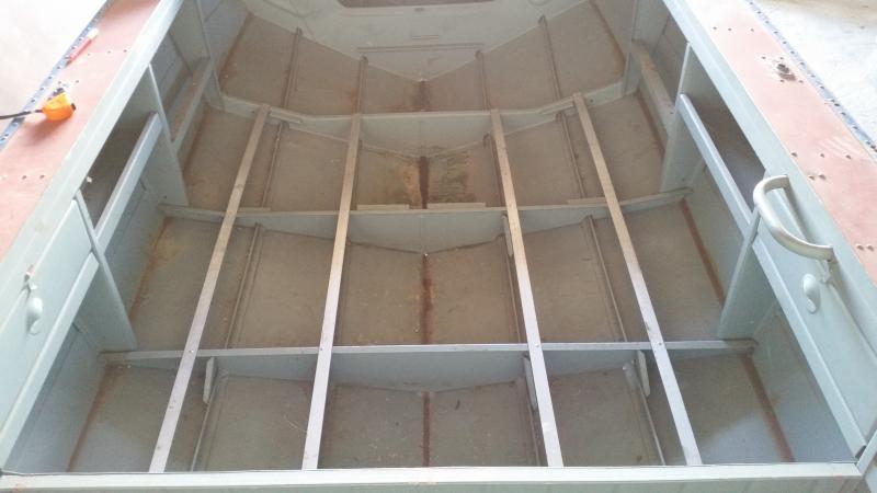

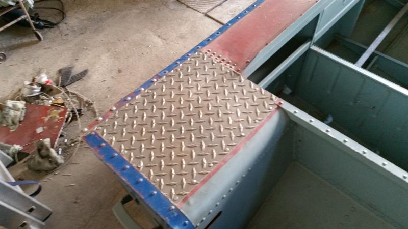

Усилил площадки 3мм алюминием, сделал профиля для пола, прикинул фанеру. Подогнал седушки осталось все закрепить.

Молодца !!!КАк в той поговорке пятилетку за три года!!!!
А открытие все ближе в ближе!

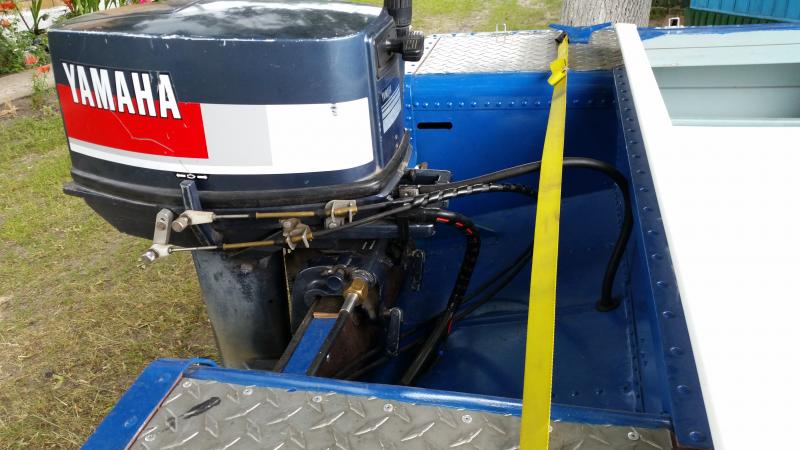

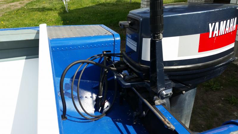

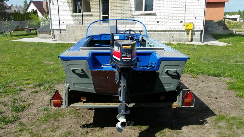

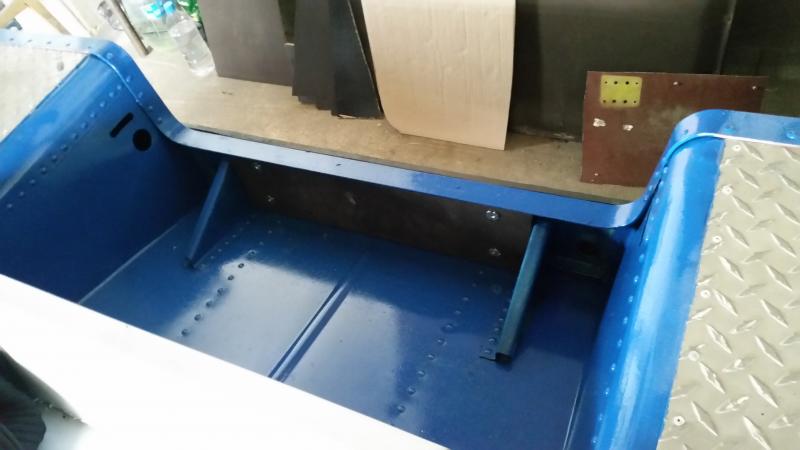

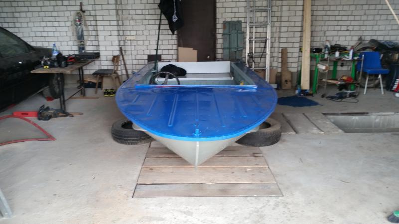

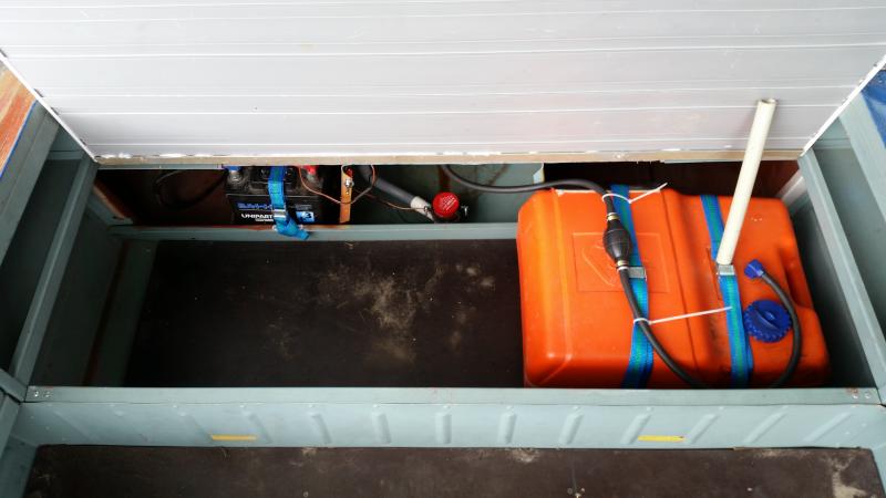

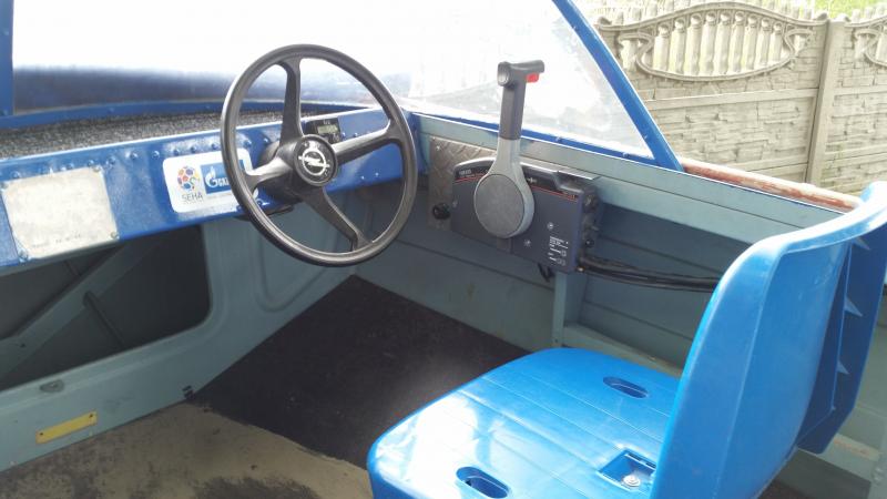

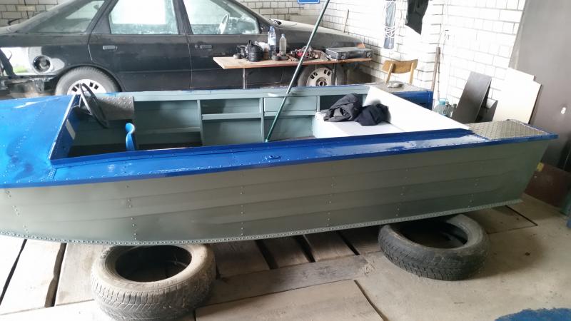

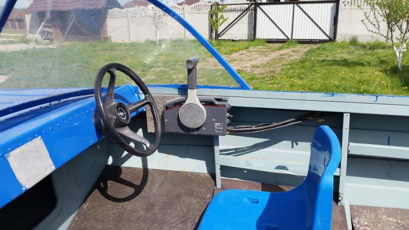

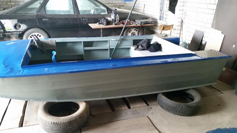

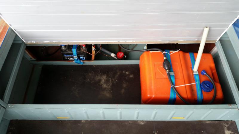

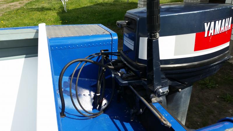

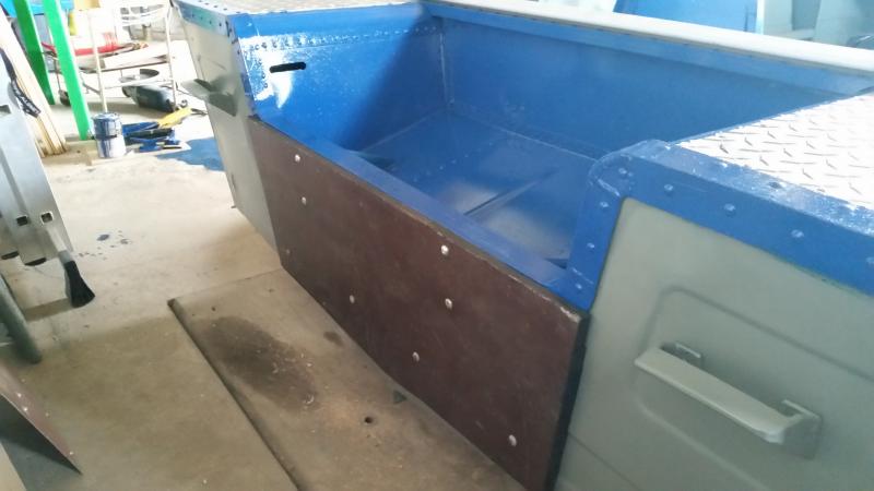

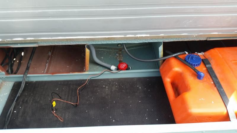

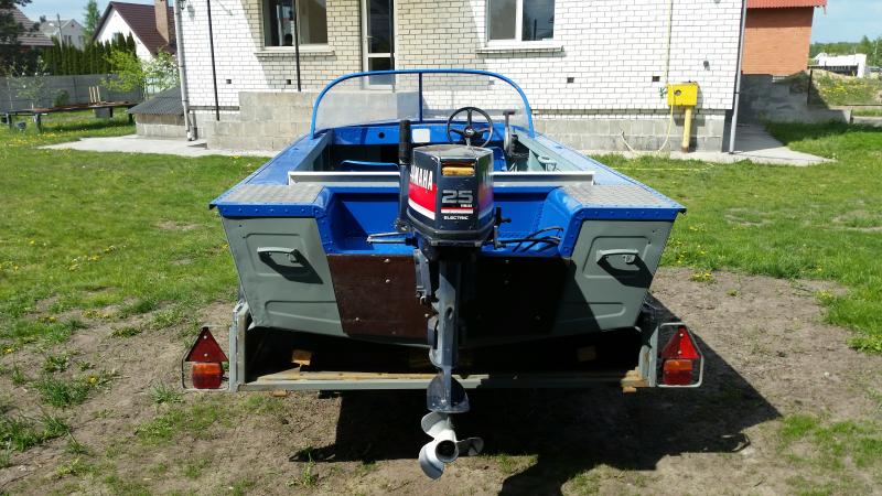

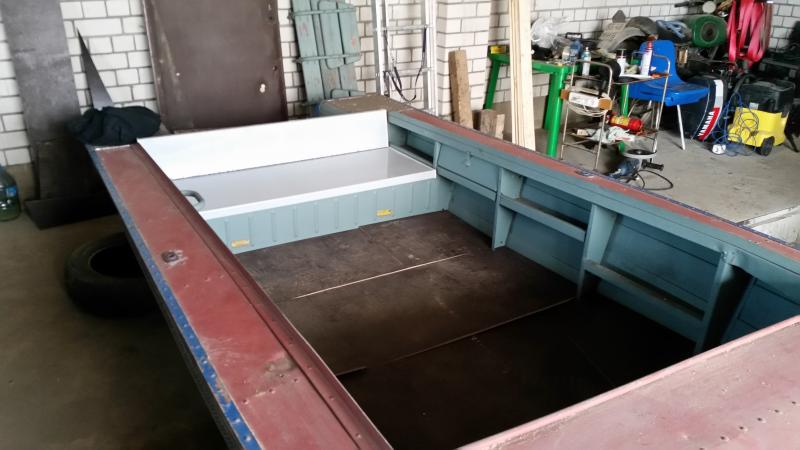

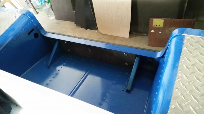

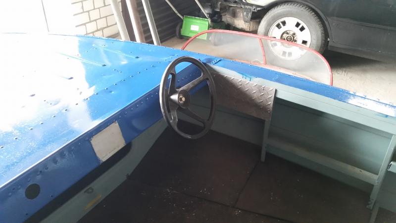

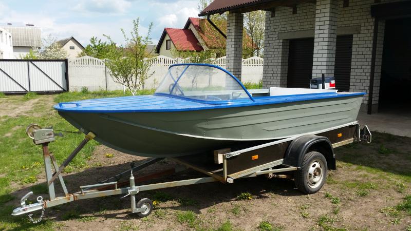

Немног фото о проделаной работе
qwertym
19.02.2013
2 935
172
Минск Беларусь
Илья
Yamaha F-40 BETL
Отличная работа!!! :good:

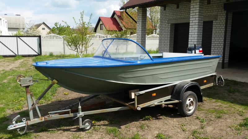

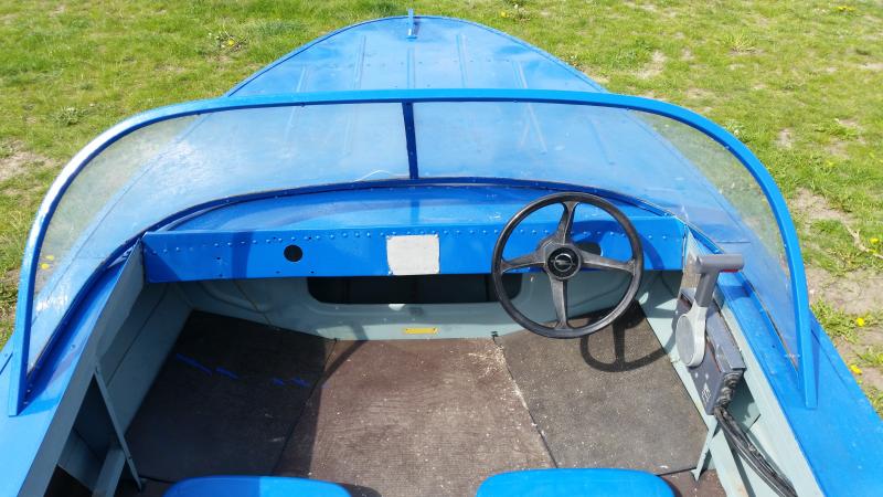

Дело движеться к финалу!

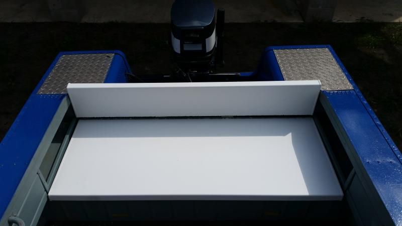

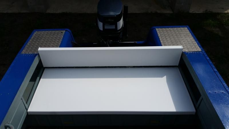

В Павел
01.01.2014
211
35
г. Череповец Вологодской обл.
Южанка-2
Honda-BF20

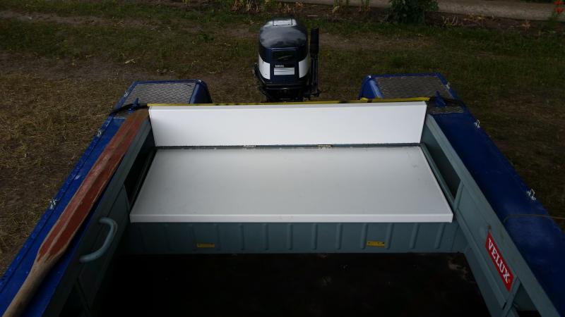

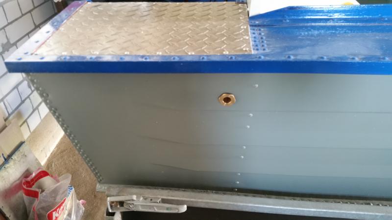

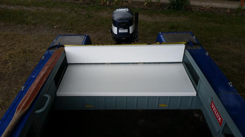

Покажи как снимается заднее сиденье "подоконник". Во время дождя вода попадет внутрь между низом и верхом?
Николай Коротыш
05.02.2016
101
27
Брест Белорусь
Южанка была, Южанка 2
Ветерки и вихри пройдены, yamaha 25 de
В торце вклеен алюминевый уголок и к лодке крепиться маленькими петлями.

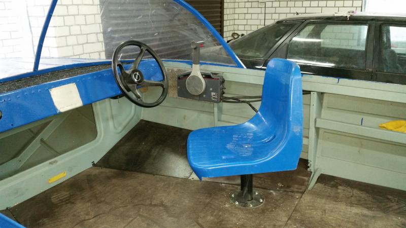

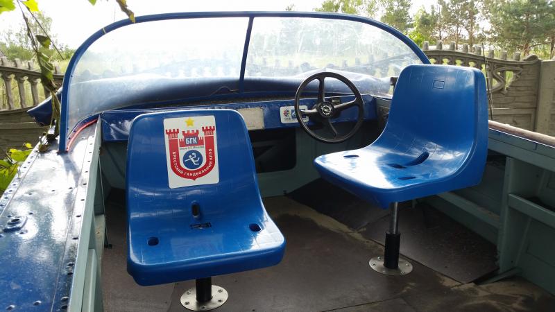

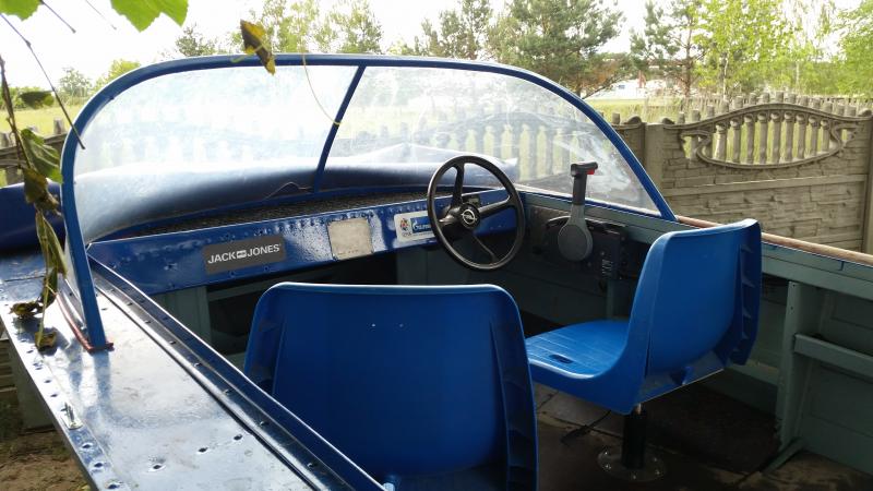

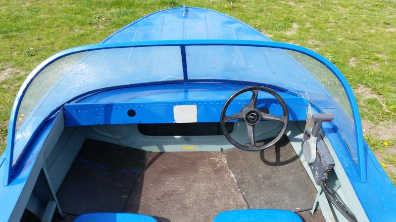

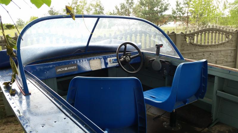

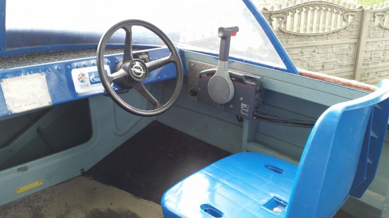

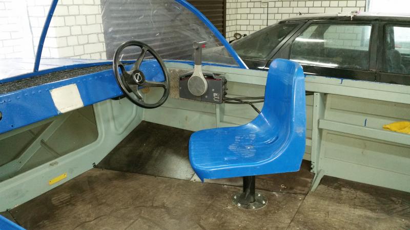

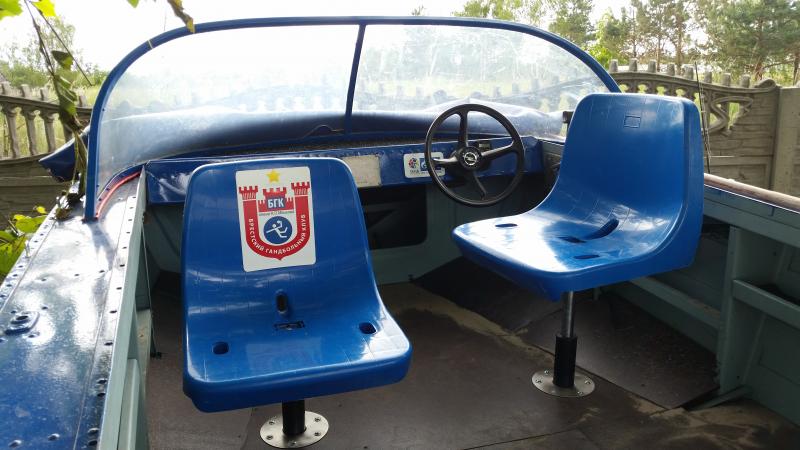

Вот и седушки сделал и вертятся и поднимаются.
21 632
1 813
Прости Николай, но сидушки ни как не смотрятся на фоне проделанной работы. Это не критика, это пожелание. Сам то я в основном на доске поперёк сижу, хвастаться нечем. Но у тебя катер красава, а сидушки как в парковском кафе.
Николай Коротыш
05.02.2016
101
27
Брест Белорусь
Зато не убивают пространство и маленький вес. Седуха на газопатроне, вертится и поднимается, можно поднять и спининг покидать сидя, и вынимается с посадочного гнезда. На следующий год будет вырубен нос и сделан выход, там же будет и еще одно гнездо для седушки что бы переставлять и рыбачить с носа. Короче трансформер!

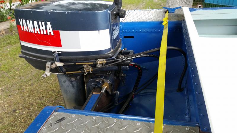

Народ поскажите. На какой высоте лучше повесить мотор и какой винт будет оптимальнее на этой лодочке, мотор ямаха 25 de с дистаницией. Может кто удлинял провод на китайские тахометры которые берут сигнал с высоковольтника, правильно ли он работает после этого? В жуте на машинку есть свободный провод вот и думаю на его и повесить чтобы вывести на (панель) сие прибор дабы небыло лишних макарон.
Евгений37
18.03.2013
Кинешма Ивановская область
Южанка 2
Mercury ME 40EO, Tohatsu MFS 5DS, Johnson J90TSLECM
Николай, поздравляю с удачным комплектом!
Подскажи как делал стаканы под газлифт (то что в полу), есть эскиз? Буду очень благодарен.
Николай Коротыш
05.02.2016
101
27
Брест Белорусь
Сварены из нержавейки под размер газлифта глубиной 10см.

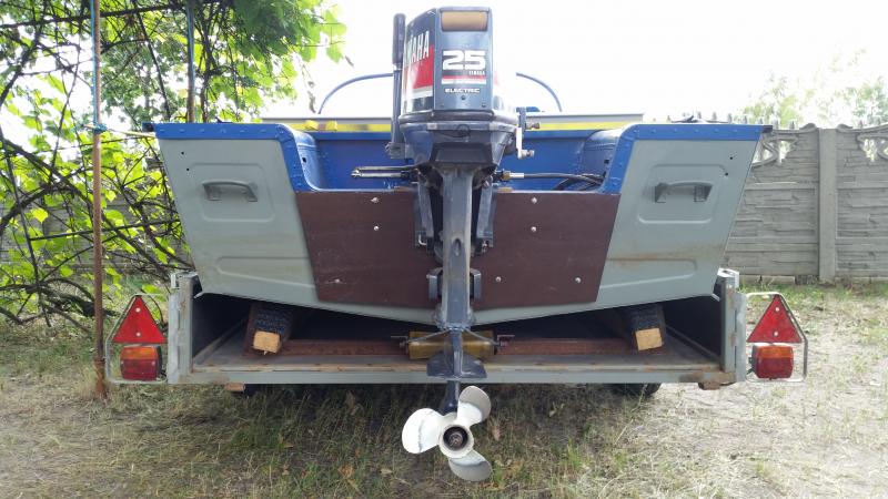

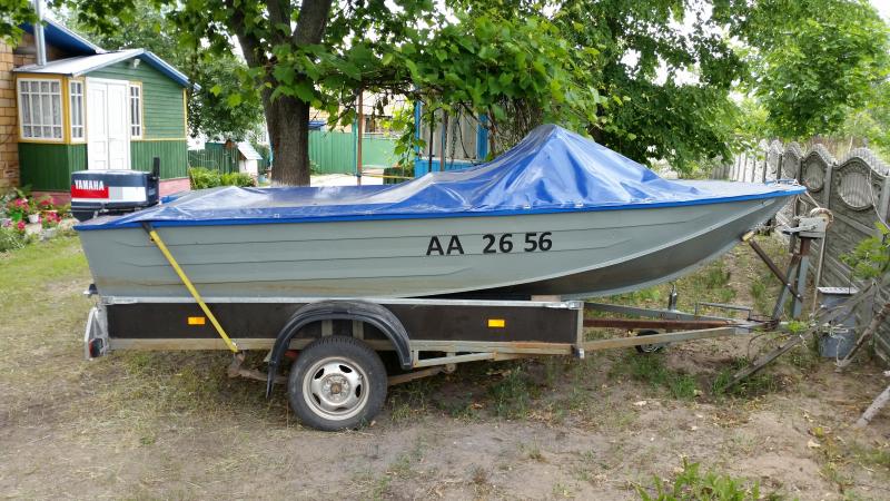

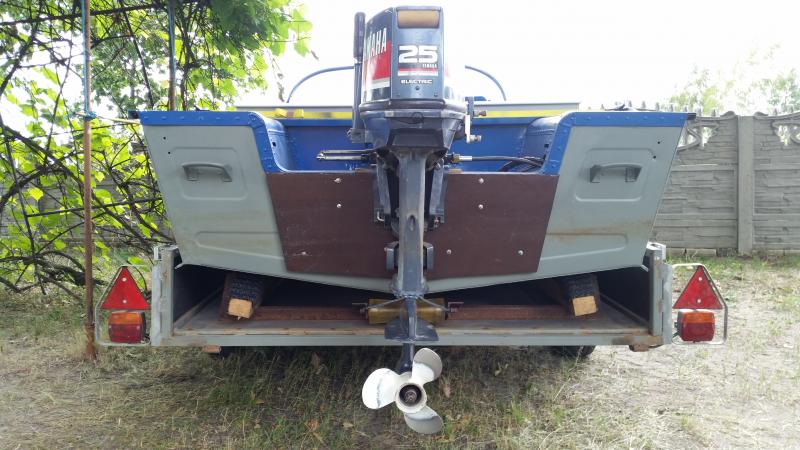

Итого! Южанка 2 и ямаха 25 de винт оригинал 9 7/8×11 1/4. Лодка всем хороша. Устойчива, хорошо ведет себя на волне, удобные полочки и пространство под задним сидением. Скорость на спокойной воде в одно лицо 43 км/ч. обороты 5000 если не брешет китайский приблуд. , в два лица 40 км/ч. конечно плюс бак бенза и вещи. На глисер выходит без вопросов, в троем немного затяжно но потом идет хорошо.
Мотор ставил изначально без подкладок, но сильно задирает нос при выходе на глис. Поднял на 1 см. Мотору стало чуть полегче скорость таже но в поворотах прохваты! Вывод. Киль ампутировать сделать накладу, а мотор поднять на 2см. Чтобы кавитационка была на 0.5 см. ниже днища. На следующий сезон будет это сделано и вырублен нос. Лодочка супер! :good:
