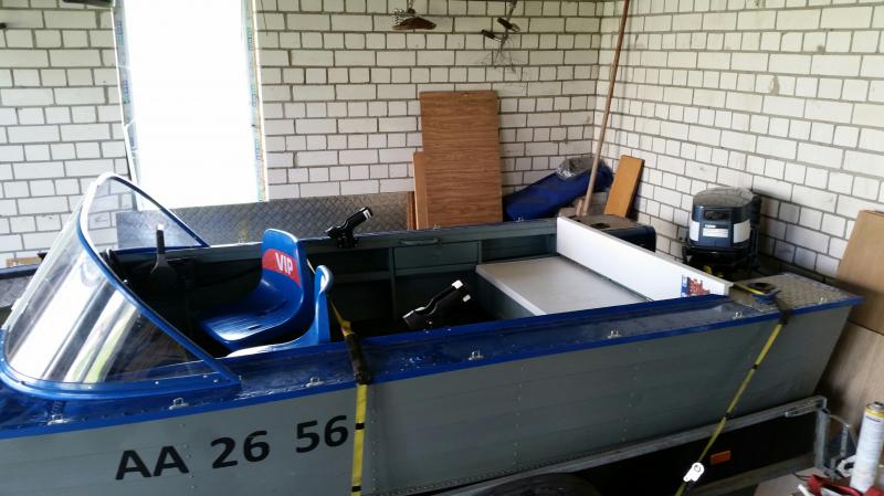

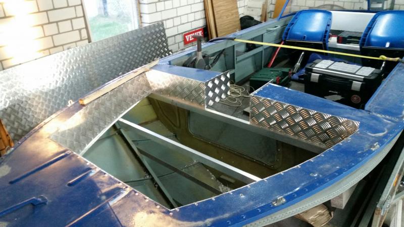

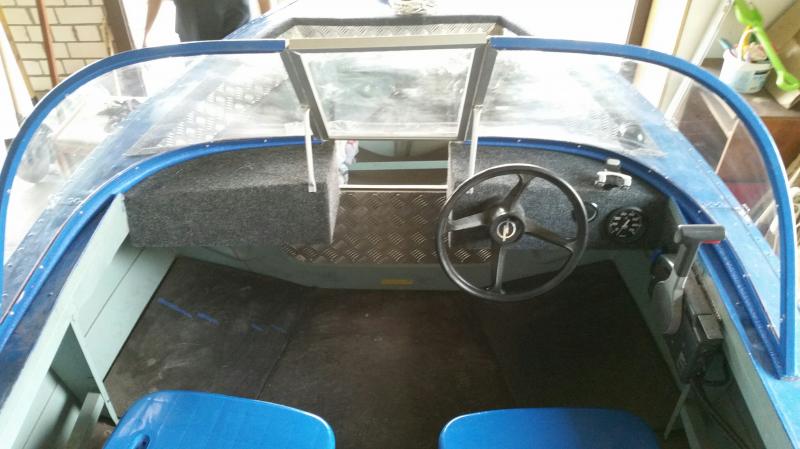

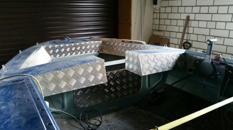

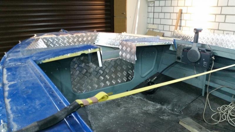

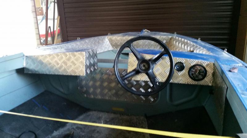

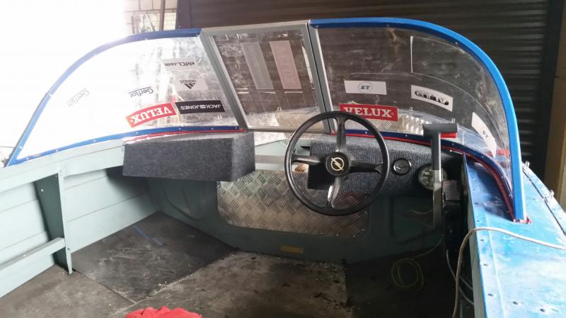

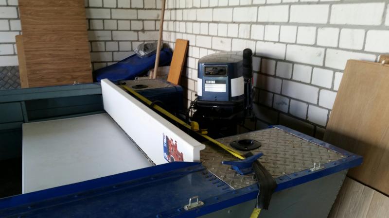

Прикидка приборки!
В Павел
01.01.2014
211
35
г. Череповец Вологодской обл.
Южанка-2
Honda-BF20
На Южанке руль просится выше.
ivashka
12.04.2017
24
вологда
Иван
автобот,HDX-390,южанка-2
ветерок-8,вихрь-20,suzuki dt9.9as
Все классно! :) Только вроде руль большой. Или так с фотки видно. Какой диаметр?

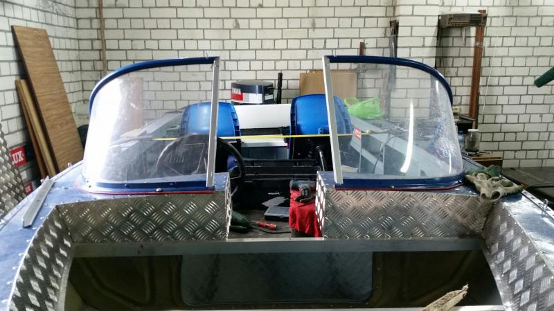

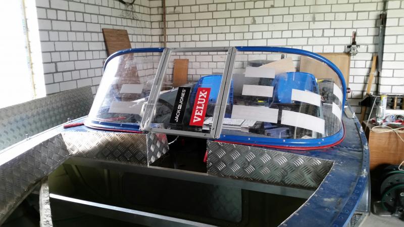

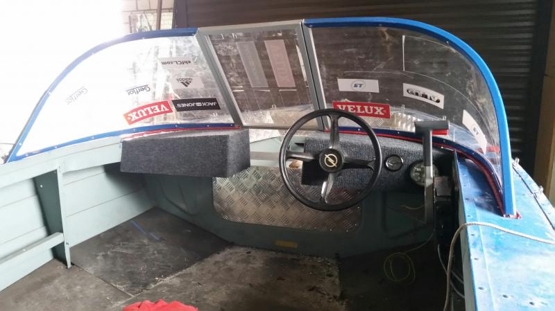

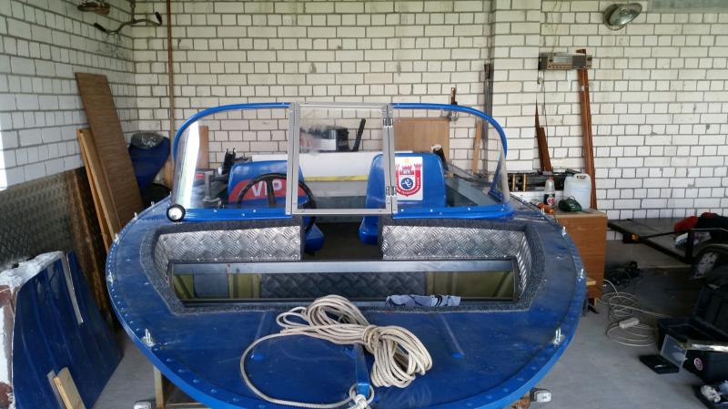

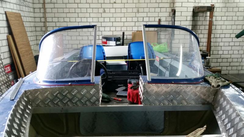

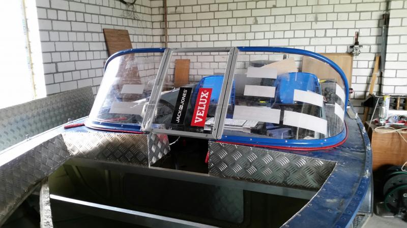

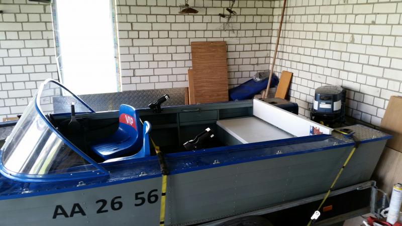

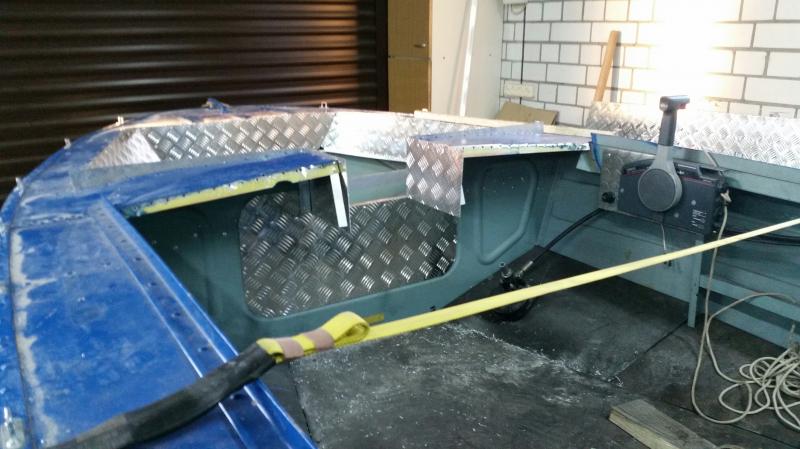

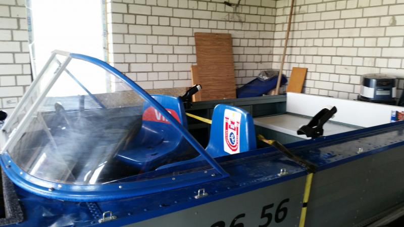

Примерка стекла.

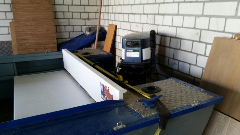

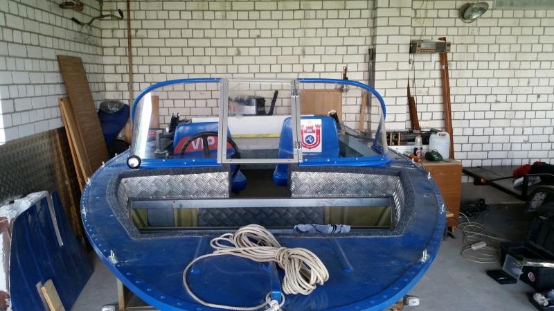

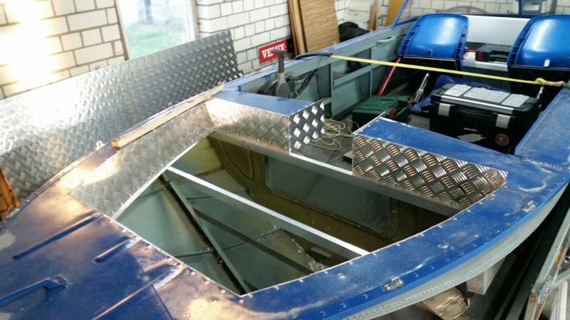

Воти калитку примерил!

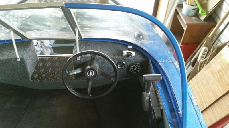

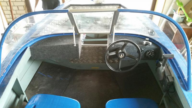

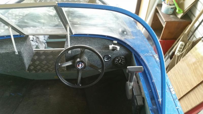

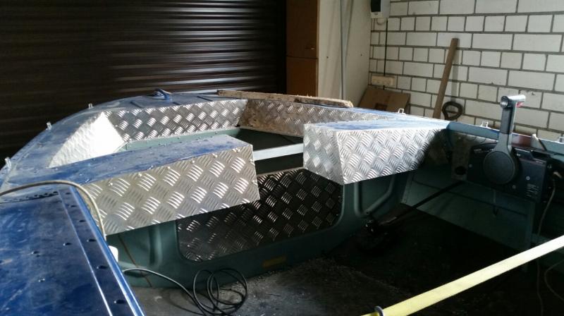

Консоли готовы!
MOLL
12.10.2013
262
38
Южанка-2
Suzuki 50
Всё конечно красиво, но нафига столько наклеек на стекле? Это такой особый вид извращения? :shock:
speed
05.10.2013
511
Красноярск
Роман
Южанка-2
Нептун 23, Honda BF30
Тунинг, ВАХХ!!!
Николай Коротыш
05.02.2016
101
27
Брест Белорусь
Южанка была, Южанка 2
Ветерки и вихри пройдены, yamaha 25 de
Стекло досталось с наклейками!!! Халява!!! Как закончу конечно все отклею и растворителем промоется!!!)))))
9 560
4 780
:hahaha: И сразу ,как только растворителем протрёшь,сразу беги в магазин за новым стеклом!Помутнеет в момент! :dedok
100проц. :yes: ... Я своё стекло отмывал от застарелой "бумажной защиты на клеевой основе" бензином с маслом из б/бака мотора(1 : 50).. наготове(от греха подальше) была тряпка в ведре с разведенным шампунем... стекло не помутнело, отдрАил вполне быстро, и шампунем конечно потом промыл тщательно :)
з.ы. Но лучше сначала проверить в каком нибудь нижнем углу стекла, как оно среагирует на применяемую "химию" ;)
Николай Коротыш
05.02.2016
101
27
Брест Белорусь
Спасибо учту!!!
MOLL
12.10.2013
262
38
Южанка-2
Suzuki 50
Попробуй ещё жидкость для снятия лака с ногтей (БЕЗ АЦЕТОНА!!!) или Уайт спирит.
Volgasar
30.09.2016
3 782
1 337
Пушкино
ПВХ НДНД 370 :(
Блин,жидкость для снятия лака ацетон содержит по всему.Дихлорэтаном попробуй :jokingly: Шучу.
Думаю,бензин Калоша,или уайт-спирит(не помутнеет) Мочи много раз,не спеша,-снимется.
Mr Vital
19.03.2016
91
Беларусь,Жлобин
Виталя
Южанка 2, Казанка М
тохатсу 20
да спили ты их болгаркой и все проблемы)))
speed
05.10.2013
511
Красноярск
Роман
Южанка-2
И пластик задрать болгаркой...
Можно феном (женским) погреть снизу и может отклеится.

Товарищи!!! Наклейки снимаются без проблем!!! И остаки клея смоются без следов!!! Просто руки пока не доходят!!!

Финиш (тюнинга)
тимур
05.10.2013
642
33
Нью стайл 434, Волжанка 44
Ямаха 40 веос, Хайди 40
Поддувало под калиткой останется?
speed
05.10.2013
511
Красноярск
Роман
Южанка-2
Да да!!! А это вообще АЙС и еще какой!!! Нужно что-то делать...

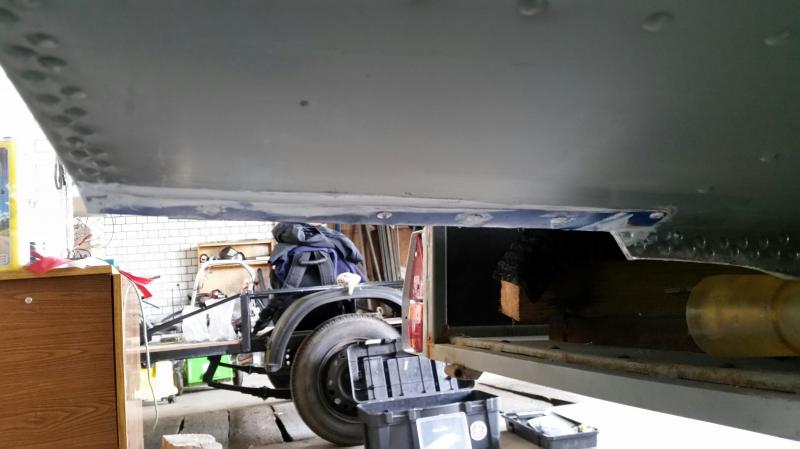

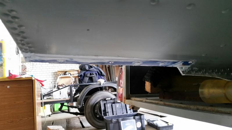

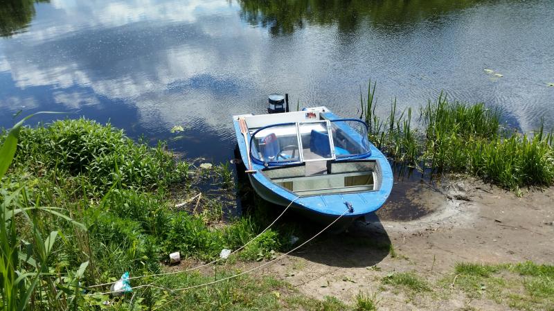

Сегодня наконецто пришел день испытаний.
Вся проделанная работа по лодке в плане внутреннего убранства себя оправдала.
Основным интересом ходовых испытаний был результата от ампутированного киля! Итого: киль подрезан! Мотор поднят на 2 см. Результат: лодка в три лица на глиссер выходит без вопросов, скорость не значительно но на 1-2км. прибавилась, а гдавное исчезли прохваты!!!!
Режте киль господа и не жалейте!!!!
