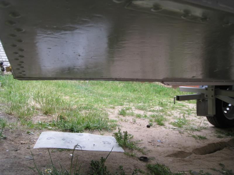

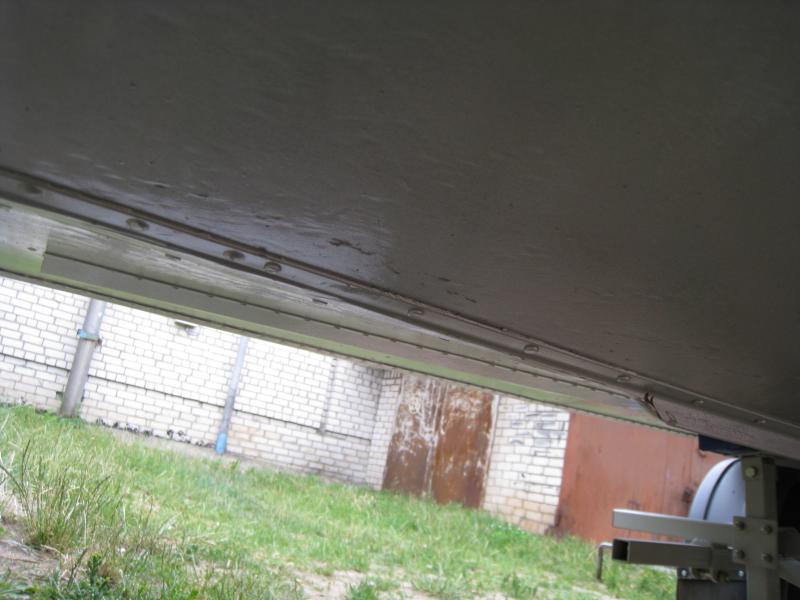

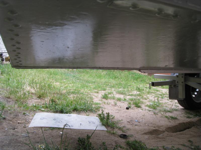

Прохваты в поворотах замучали! Киль подрезал до заклепок на сантиметров 60. Мотор приподнят от транца на 9мм. Результат! При выходе на глиссер меньше задирает нос, прохваты значительно уменьшились, уже можно и 《подурковать》. Очень чешуться руки ампутировать его на...н.

Южанка лодка для своих целей супер .Но есть у нее недостатки киль и дельфин .Но у всех совко-лодках есть недостатки.И они все решаемы!!!
Перед тем как начать "дурковать" неплохо было бы сначала изучить конструкцию лодки.

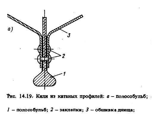

Я понимаю принцип соединения днища. Но что это меняет?

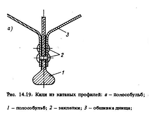

Точнее, это место соединения двух листов обшивки днища через киль... А вы хотите его ампутировать...
И сдалать накладку и заварить или заклепать!

За много лет владения Ю-2 и присутствия на форуме, я сделал вывод, что "хотелки" у многих водномоторников безграничны. Кто-то хочет чтоб лодка с мощным мотором на воздухе( без бензина) возила, кто-то чтоб с маленьким мотором -- летала как с большим,, кто-то невникая ни во что, чтоб уподобилась гидроциклу по управляемости (это про прохваты). Лично я принял "правила игры" Ю-2 ,,, и меня всё устраивает :) Хочешь быстро развернуться - сбрось газ -- развернись и быстро набери. Дельфин и левый крен легко по ходу тримом и правильной загрузкой решаются :) Полицейские развороты - не тема для Ю-2, для фанатов "дуркования" примерно надо иметь в виду " Крым" с 40-кетом , но там тож есть другие моменты.. :yes: :)

Ильич полностью с вами согласен! Лодка супер и все устраивает и больше мотор для меня и не надо, может со временем сменю на 25-четырехтактник, так как мощнее мотор это и вес, а отсюда и больше осадка, иногда и перетягиваться по мелководью нада. Просто хочется довести до максимума то что есть.

Я тоже резать киль на Ю-2 не решился.
Я как и писал выше киль подрезал до заклепок и приподнял мотор на 9мм (кусок фанерки). При загрузке в три, четыре человека чуток легче выходит на глиссер и прохваты есть но сними можно мириться. А при стандартной посадке мотора сильно просаживался зад лодки при выходе на глисер, был затяжной выход, при загрузке в три четыре чела. Прохваты были очень сильные. Короче! Подрезал и не жалею!!! Стало лучше! Вот и есть мысли ампутировать его полностью на 50-60см. от транца и еще приподнять мотор. Результат будет положительным однозначно!!! :good:
Я на Проге-4 срезал пол метра киля .Все стало гуд человек доволен остался :)

Я чего й то не понимаю, зачем срезал киль на Проге 4, что это дало? Я на Мерке хожу и борюсь с поперечной раскачкой на скорости выше 63км/ч. Я два редана доклепал, теперь днище хочу сделать как у Прога 2, а-ля "крыло МЕРСЕДЕСА" :jokingly: Немного поиграть с обводами "скул"... поднять их выше.... киль с какой целью обрезал? Для чего? :unknown:
Двигатель перестал перегреваться :hahaha:

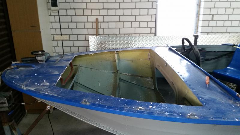

Продолжаем совершенствование!!

Жду профиля алюминевые и в перед!

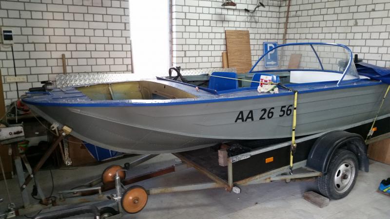

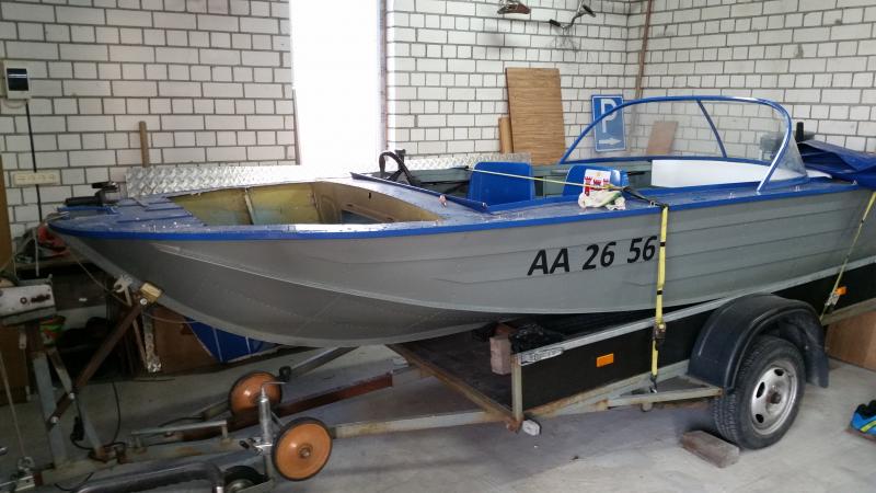

на нижней фото, я сперва подумал что лодку собрали из двух, и это задняя часть, т.к. лобовуха в другой стороне... :D
