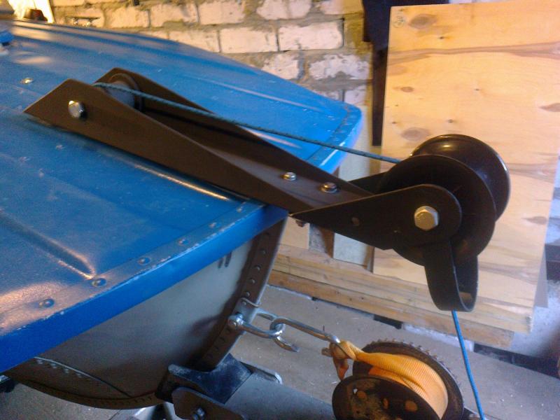

Отлично,буду делать так же,но к накладке наверно петлю приварю! Роульс делали сами или заказывали где?
карась
02.11.2013
506
212
Тюмень
Бигимотиха
стоит в углу
Роульс экспериментальный, перед от Трака штатный, сзади труба профильная распиленая. Хотел проверить как работает и потом выгнуть цельный.

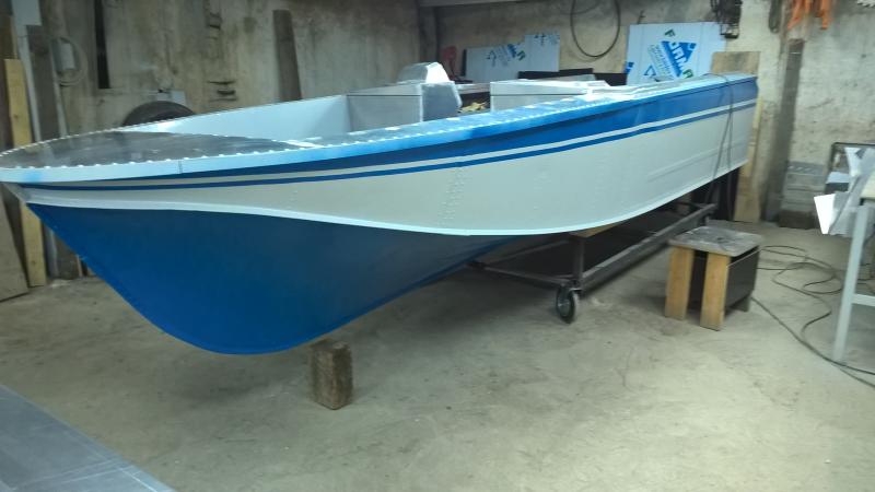

Нормально всё, в ближайших планах покрасить днище и перевернуть её. Ждем погоду. Сегодня у нас снег с дождем :(

Все только начинается :) Времени нету, за лето удалось только покрасить.

Очень хочу увидеть эту лодочку на воде!

Хорошо смотрится , без излишеств .
