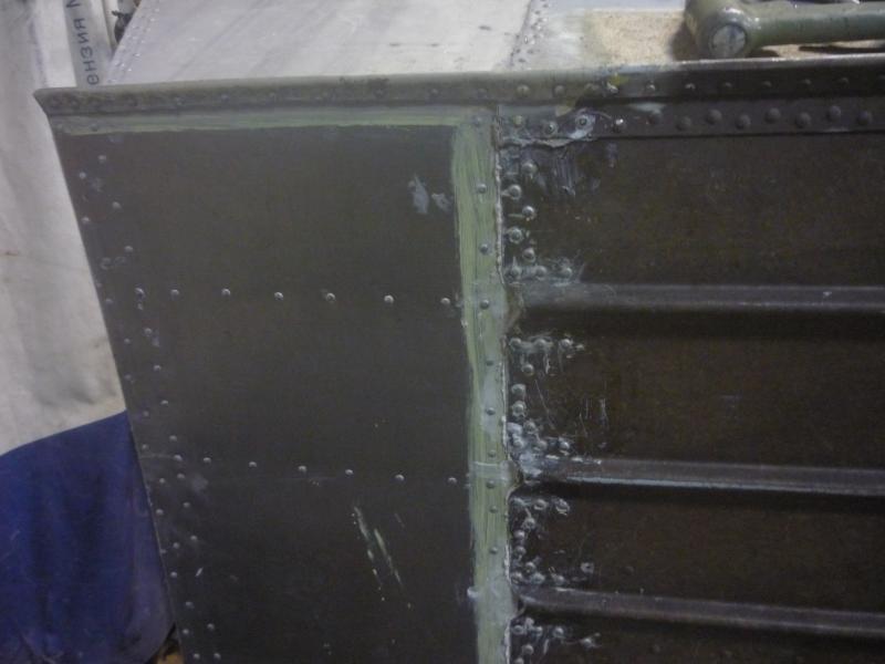

Здравствуйте,подскажите как решили проблему с накладками на реданах,из чего изготовили и как?
Здравствуйте, смотрите сообщение №97, если будут вопросы - рад помочь.

Спасибо увидел, ещё такой вопрос,можно ли данные накладки закрепить на обычные вытяжные заклёпки?

Думаю можно если деваться не куда, нагрузки то на них ноль. А если сначала посадить на герметик через болты, а как засохнет, болты на клепки поменять, то вообще пофэншую получится.

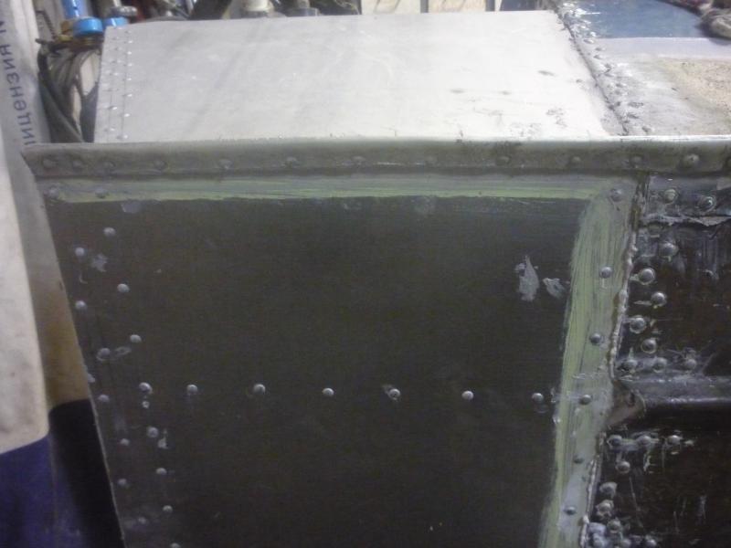

Совет - не ставить законцовки совсем, от них только сопротивление лишнее ,а герметичность и так приличная ,я в резинку закручиваю не до конца саморез и заполняю остаток редана герметиком , естественно с начало все очистив и обезжирив , в следующий раз фотки сделаю .

Как фотку перевернуть, а то в верх ногами получилась на предыдущей ?

Крупнее .
