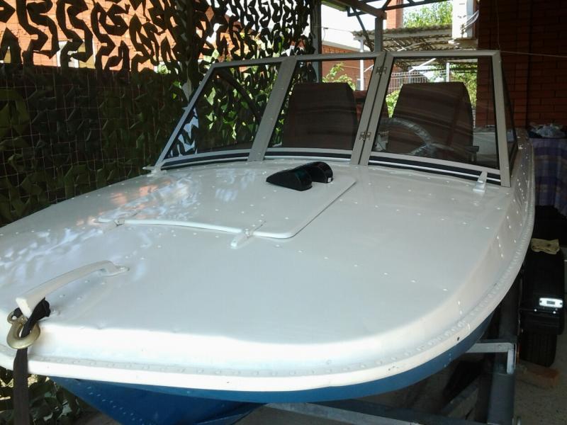

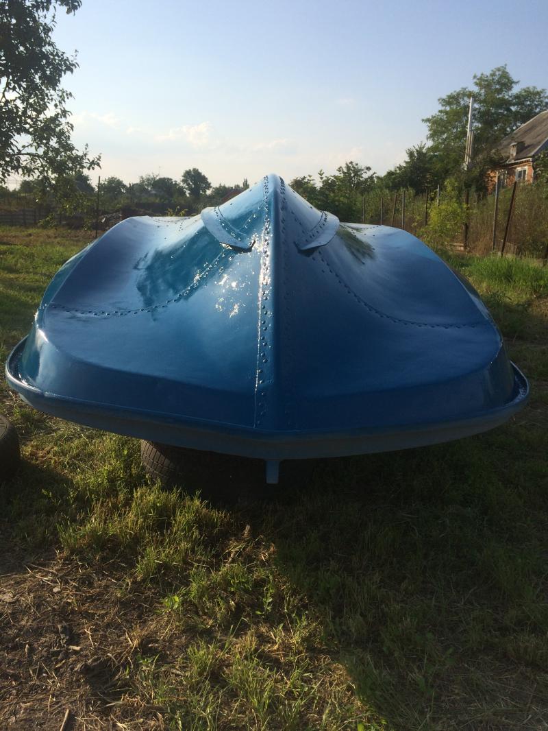

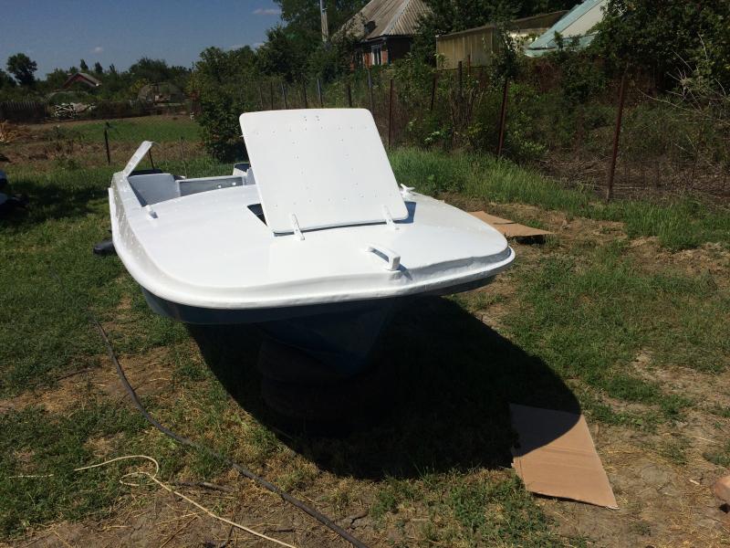

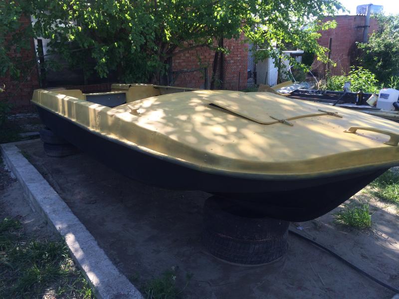

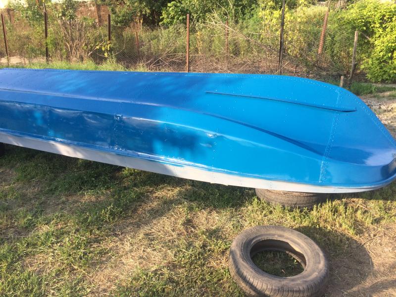

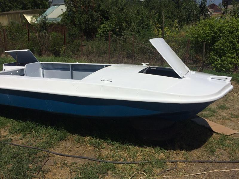

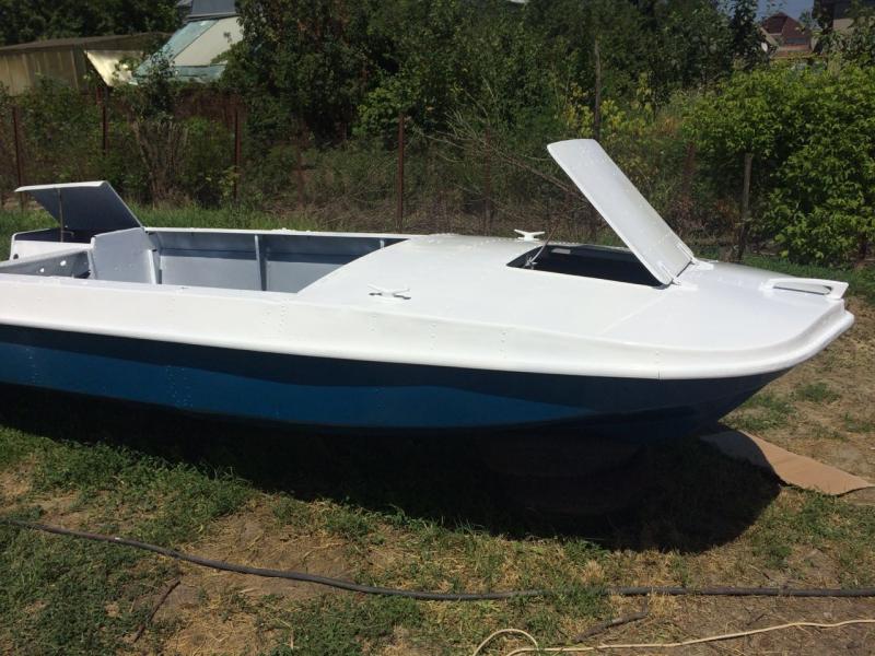

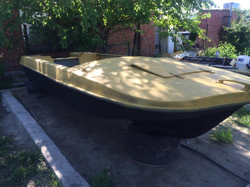

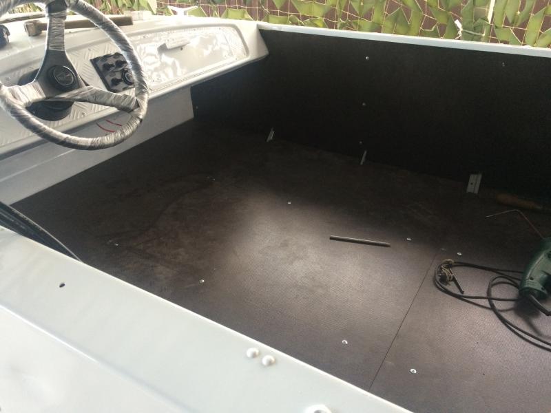

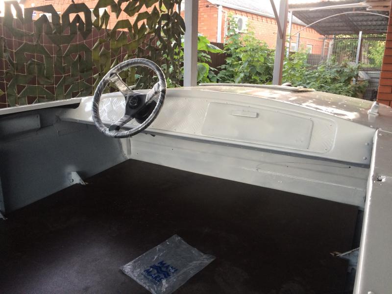

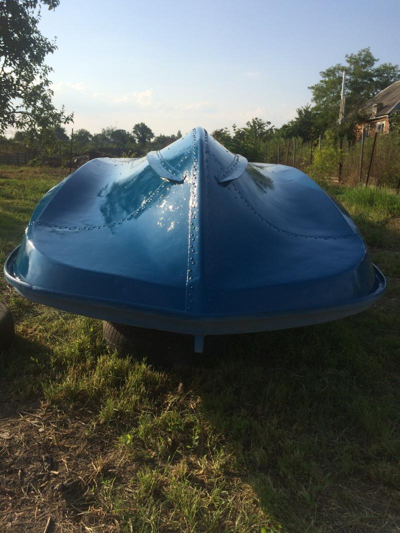

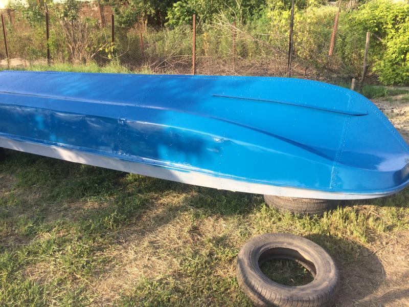

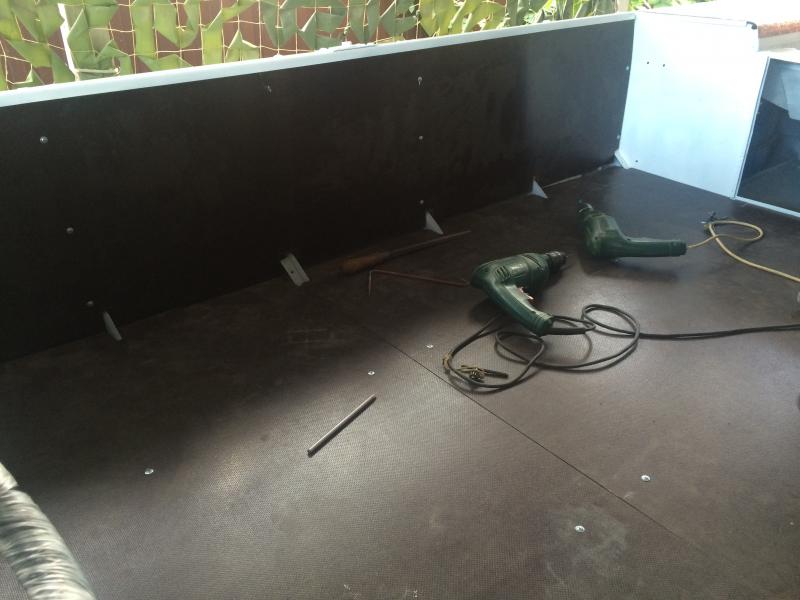

Здравствуйте уважаемые форумчане. Вот, что у меня получается. Работы начал с марта 2016 года. Самое тяжелое было почистить лодку от старой краски, ее было три слоя. Чистил керхером и жидкостью для снятия старой краски, которой у меня ушло 12 банок. Затем прогрунтовал автогрунтовкой (фосфатирующей). Красил автоэмалью VIKA ( белой-верх, васильковой-низ) и т.д. В планах установка стекла с калиткой, изготовление весел, рундуков под сиденья.

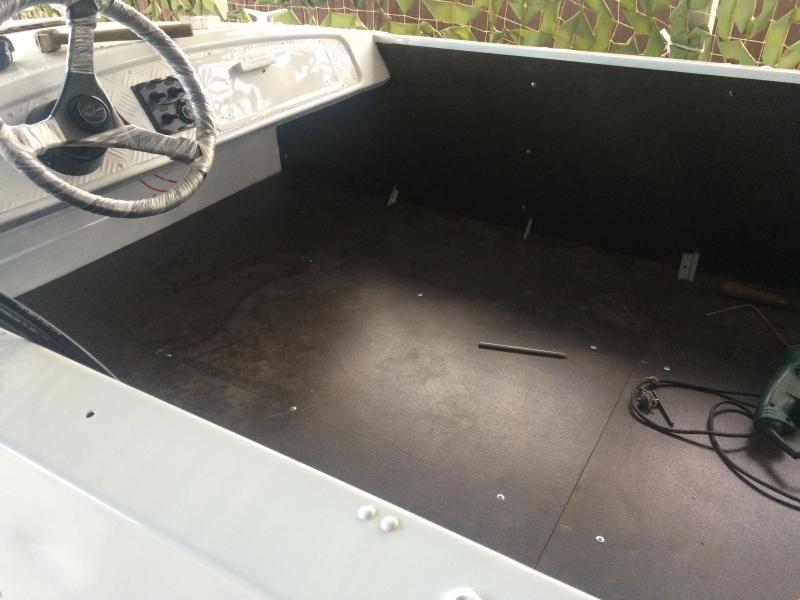

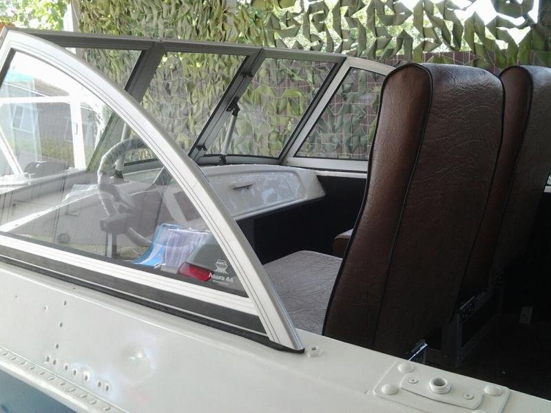

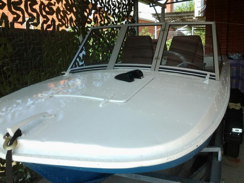

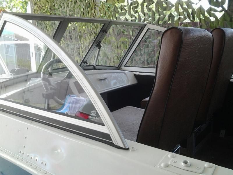

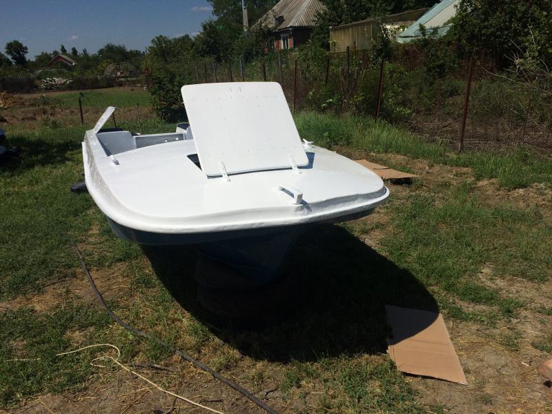

Установил стекло и сиденья. Мне нравится. Жду когда спущу на воду,а то так и лето закончится.
Зачем лодку к потолку подвЕсил? :unknown: :jokingly:
Vetal1978
17.11.2015
143
Краснодарский край
Виталий
Обь-3
Вихрь 30, YAMAHA 40
К какому потолку
А, ужЕ перевернул фотки :ayayay ... ну вот теперь правильно всё :yes: :good:

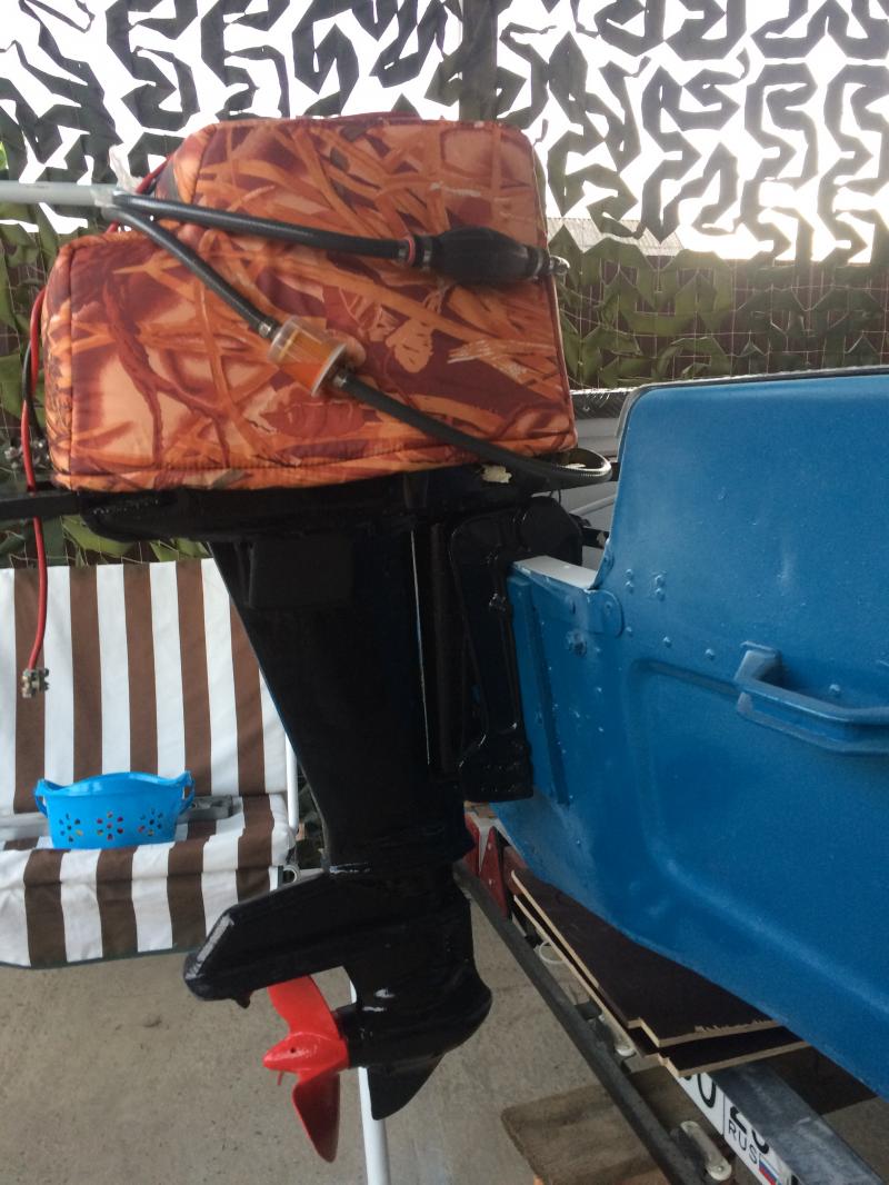

Откатал сезон на Вихре 30.На рыбалку ездили четвером( в среднем 80 кг каждый)+ 60 литров бензина и хабари ( очень много) ездили на 3 дня. Средняя скорость по течению была 20 км.ч.Но когда выходили обратно против течения 10 км.ч практически пустые шли. И в тот момент я понял, что необходимо приобрести иномарку. Я не буду говорить, что Вихрь 30 плохой двигатель, он нас возил по таким местам, порой даже казалось, что мы не плывем, а идем по земле и все же он тянул. И только после того как мы в лиманах Краснодарского края намотали сетей на винт, он начал умирать, но до базы 10 км он нас дотянул чихая и кашляя. В 2017 году приобрел Ямаху 40 буду устанавливать до открытия сезона .
