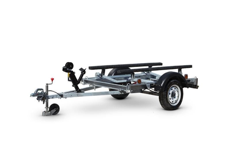

Хочу приобрести прицеп Водник А 5, нашел за 35000 тыс.руб., 2015 года. Подойдет ли он по длине для лодки Обь-3 из практики. И если нет, то какой прицеп лучше взять

А фото есть этого прицепа?

Да.
9 560
4 780

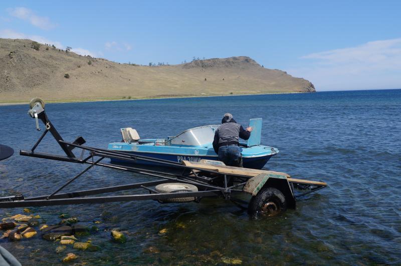

Да подойдёт. Прикол этого прицепа в том что он самосвальный.Ложементы ниже сделаешь и будет ещё удобней.

Полностью согласен с докером ложементы сильно высоко надо их опускать

А ролики не лучше ложементов.
9 560
4 780
Если возить лодку далеко да ещё и всячески её грузить(на время переезда) то ложементы лучше.Площадь опоры больше.Меньше вероятность продавить днище.

Нет не лучше на ложементах меньшая возможность продавить днище площадь опоры больше чем на роликах. Это мое мнение.

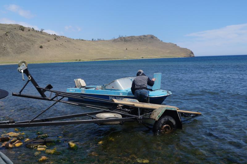

Оставь ложементы-с этим прицепом сказка ,а не спиливание.если не устроит поставь:качели(ролики),на транец прицепа и один на вторую рейку прицепа -под киль.все можно сделать самому,я сам делал.На обычном мз прицепе.Но ,задается мне маловата кольчужка-то: 4350,у тебя 1/2 лодки -бу висеть с мотором,транец и тд со временем- кирдык.Ищи за 5 метров,если далеко и по ухабам-то рессорный,нет жгутовый(главное чтоб под нагрузкой стоял).имхо

О прицепе правильно всё.В 14 году переделал на самосвал,стало идеально.

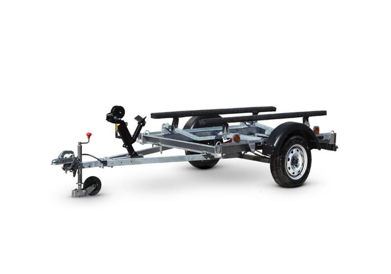

Попросил друга пригнать прицеп Водник А5 домой, погрузили на него лодку и выяснилось, что транец лодки Обь 3 очень сильно свисает. Было принято решение приобрести прицеп Водник В5, для лодок длиной до 5 метров.

Приобрел прицеп Водник В5. Длина перевозимой лодки до 5 метров. Теперь можно и лодкой заняться.

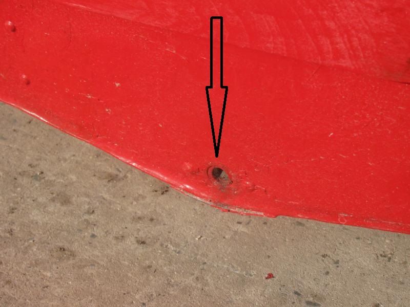

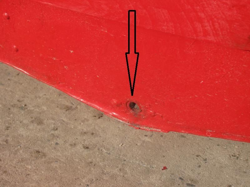

Чем лучше закрыть вот это отверстие. Извините за вопрос, но лучше 1 раз спросить у знающих, чем потом семь раз переделывать.
9 560
4 780
Не закрыть,а востановить!Это же сливное.Там пробка (лучше резьбовая) должна быть.Если позволяет то нарезать резьбу и выточить новую пробку из дюраля или алюминия.Если нарезать не куда то убрать две заклёпки убрать старый и изготовить новый кингстон .
