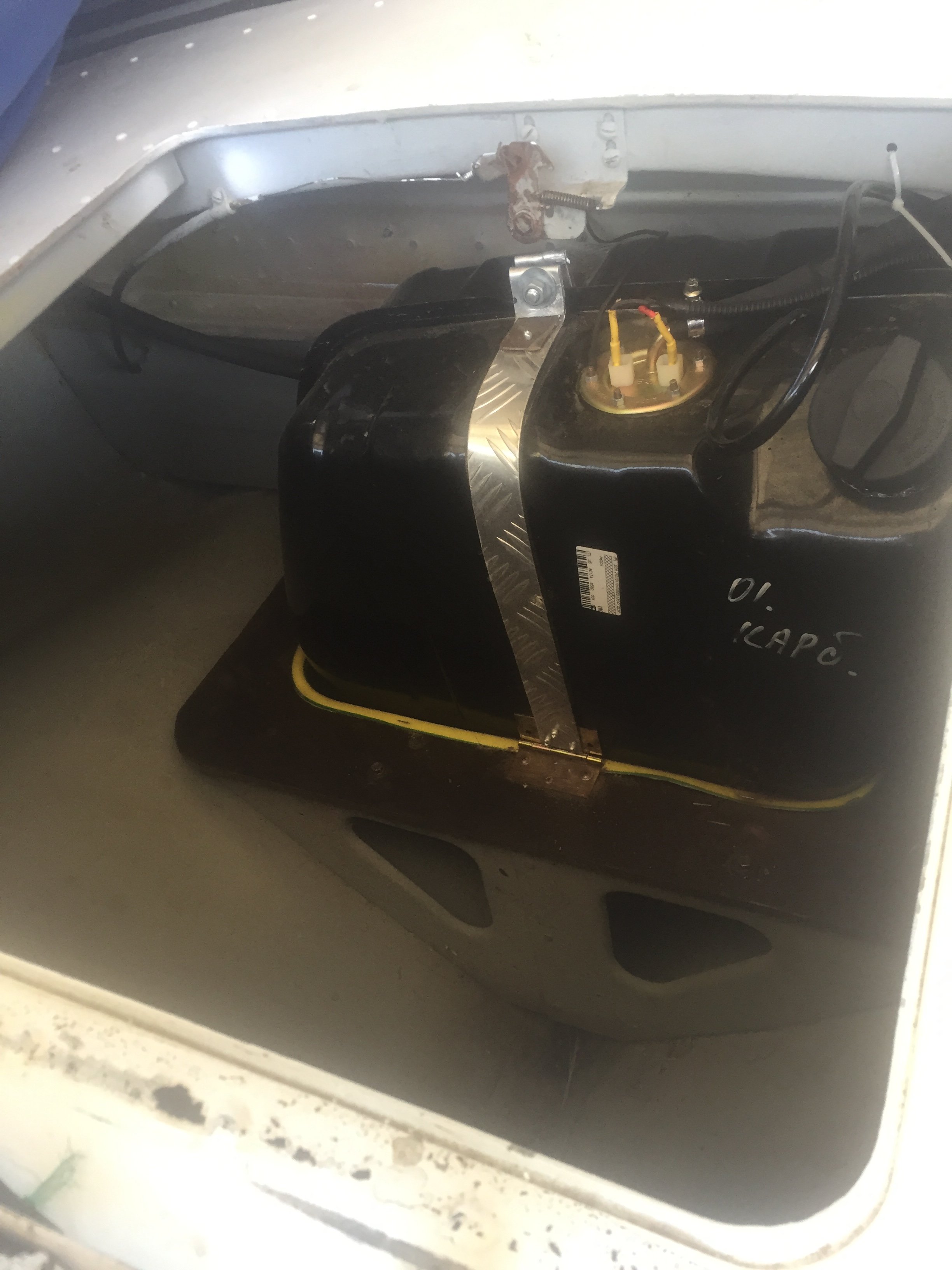

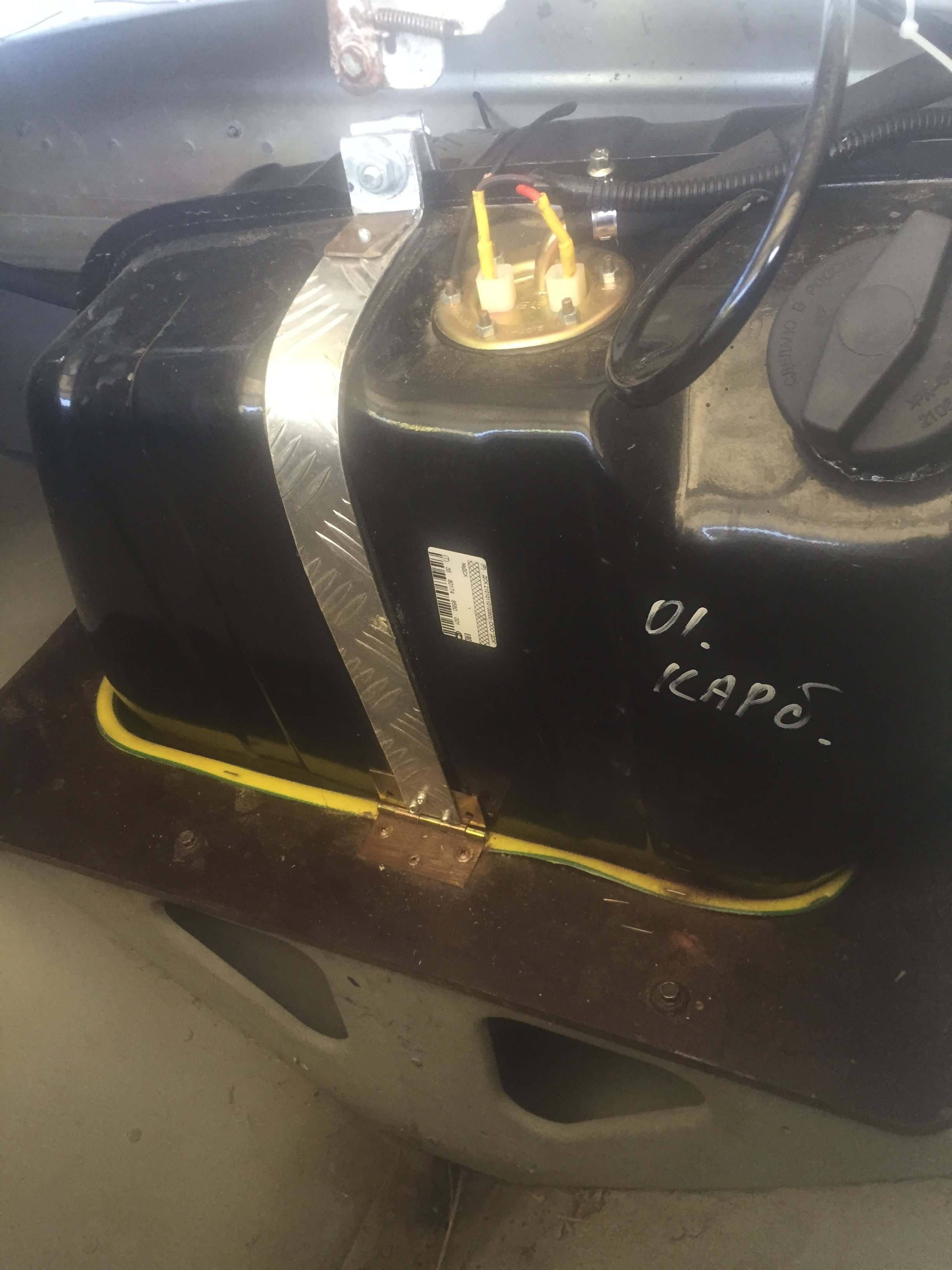

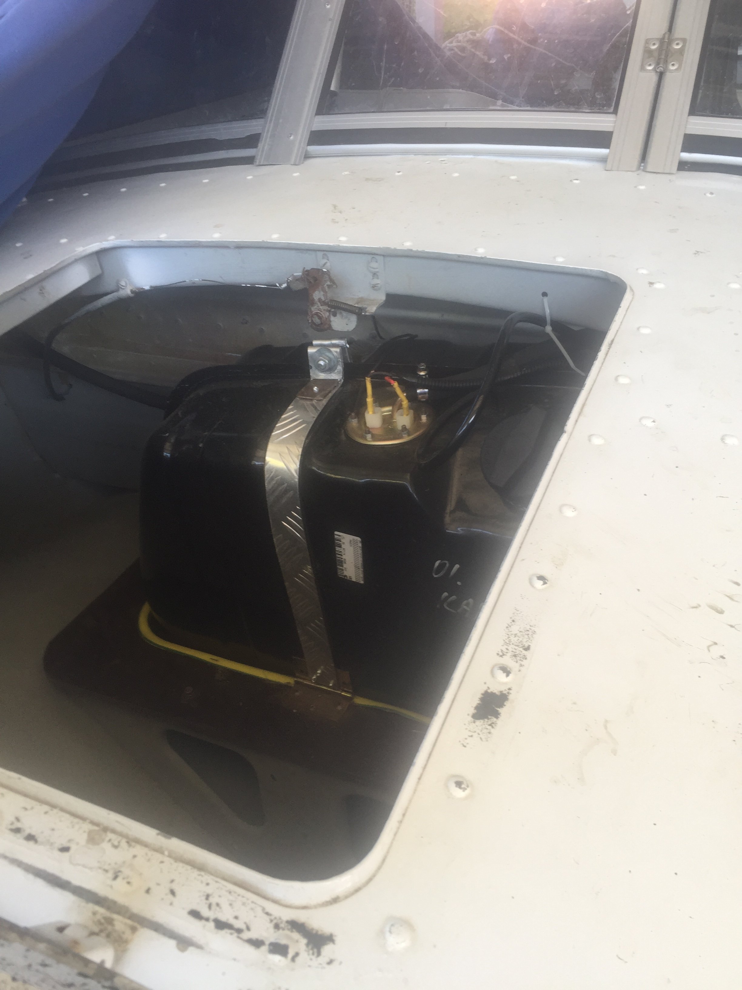

Приветствую Вас форумчани! Нужна помощь бывалых. Хочу установить бензобак в носовую часть лодки. Но шланг подачи топлива к мотору будет идти выше уровня бензобака. Мотор Ямаха 40. Будет ли мотор закачивать бензин, или лучше опустить шланг ниже уровня бака.

В носовую часть лодки установил бак от 2107. Откатал два бака. Ушла проблема при наборе скорости с поднятием носа.
А заправлять удобно? Если бензин прольешь, а это когда-то случится, его даже собрать проблематично.
Куда вывел вентиляцию бака и как?Только без обиды. Сделано аккуратно.
Канистру ставлю на нос лодки возле люка и шлангой с грушей заправляю. Вентиляцию вывел пластиковой трубкой по днищу лодки под пайолами в задний люк Лодка Обь 3 и поставил клапан от Газели.

Сомнительное решение.
Два года на лодке плавал. На заднем сиденье два человека, аккумулятор бензобак и двигатель Ямаха 40. При разгоне нос поднимало так, что не видно воды в спереди. Разгон произвожу плавно.
Главное, чтоб самому нравилось.
