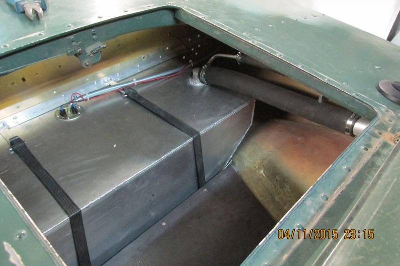

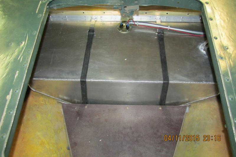

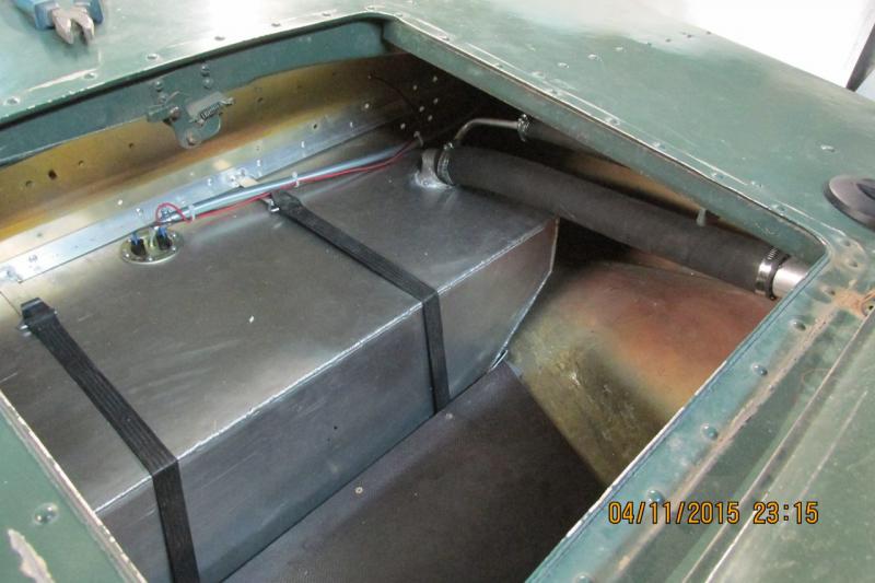

:) Обь-3 достойная лодка,но по мореходности и внутренней обитаемости К5м3 получше пожалуй будет.К тому же ограничение по мощности будет преследовать всё время.Из опыта общения с этой лодкой имею мнение что бак такого объёма на корме не есть хорошо.Лучшим местом оказалось носовой трюм.Но ёмкость бака ограничивает размер люка.Так что сваренный специально для этого бак вмещает чуть больше 50 литров. Да вот ещё!В перечне работ нет переборки и усиления танца,а это думаю лишним не будет. :|

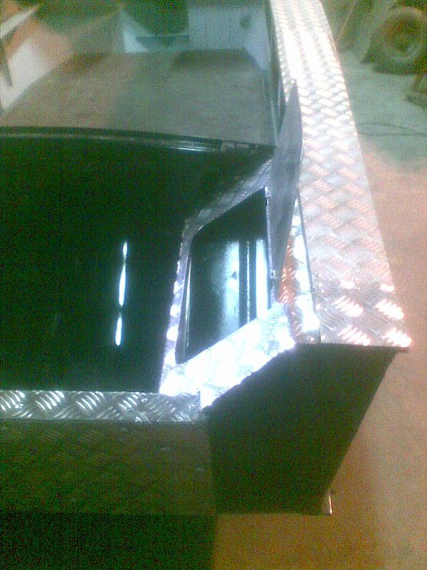

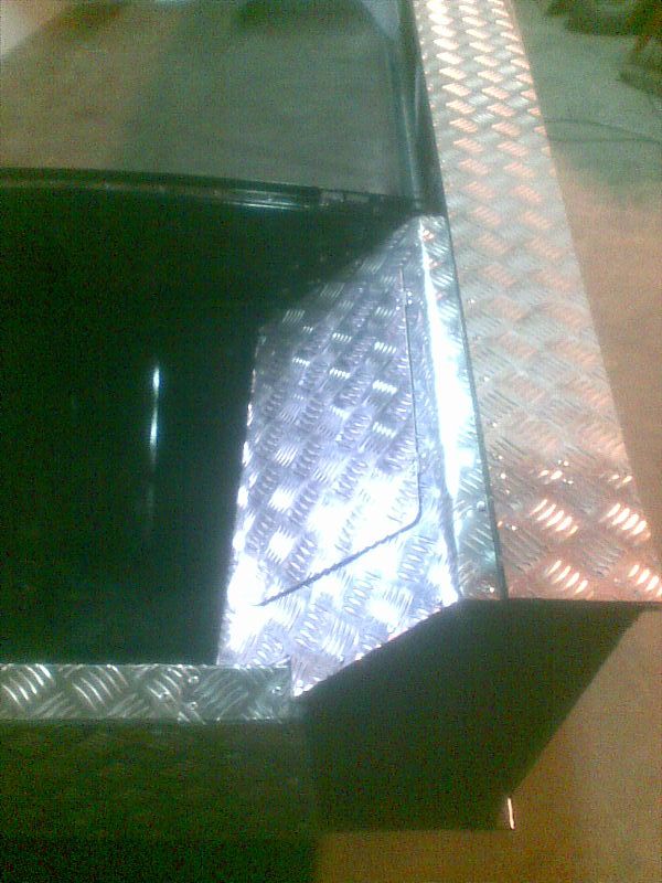

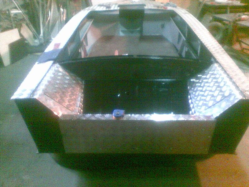

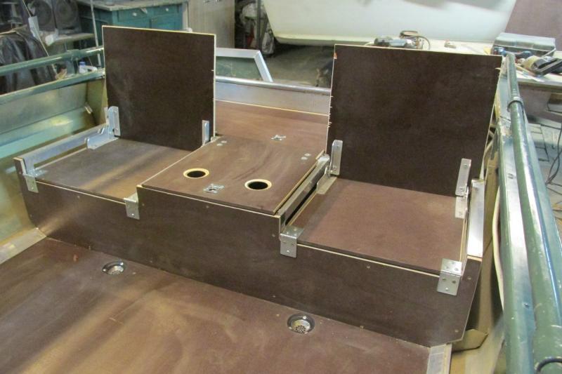

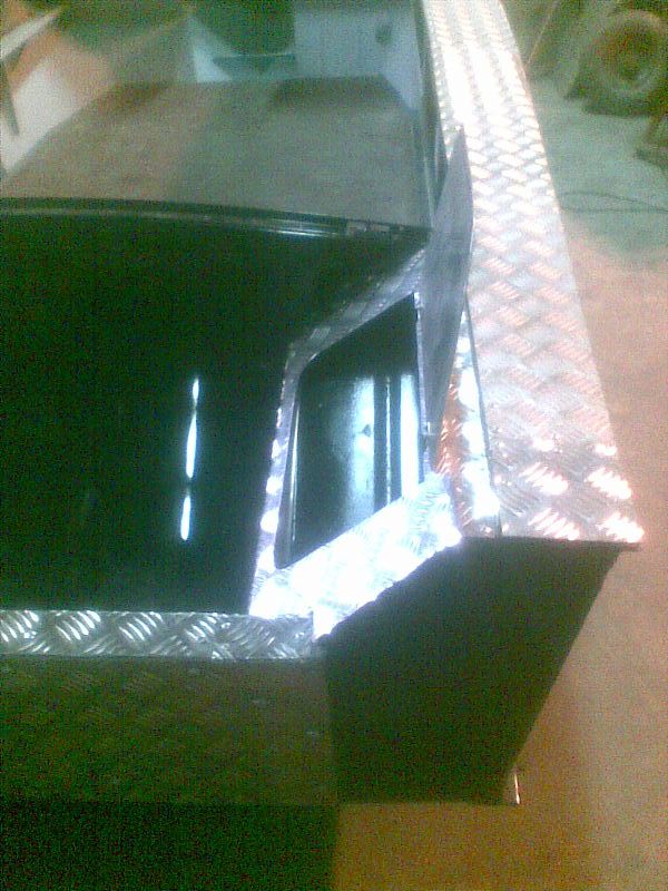

Уважаемые форумчане! Хочу убрать старую крышку задних рундуков и сделать ее из рифленого алюминия, но проблема в том, что говорят он плохо гнется. Может кто делал себе такие крышки, помогите советов.
9 560
4 780

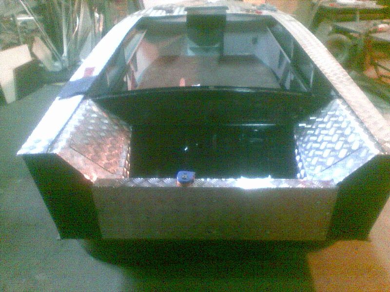

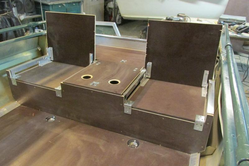

:) Никому не верь! Гнётся на ура.Если нужен угол по острей то с внутренней стороны делаешь подпил по линии гиба. На Обяшку не делал,а на Прогресс-4 вот такие рундучки строим; :good: А ты говоришь не гнётся! :pardon:

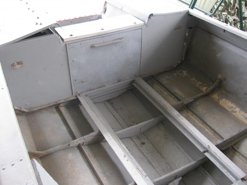

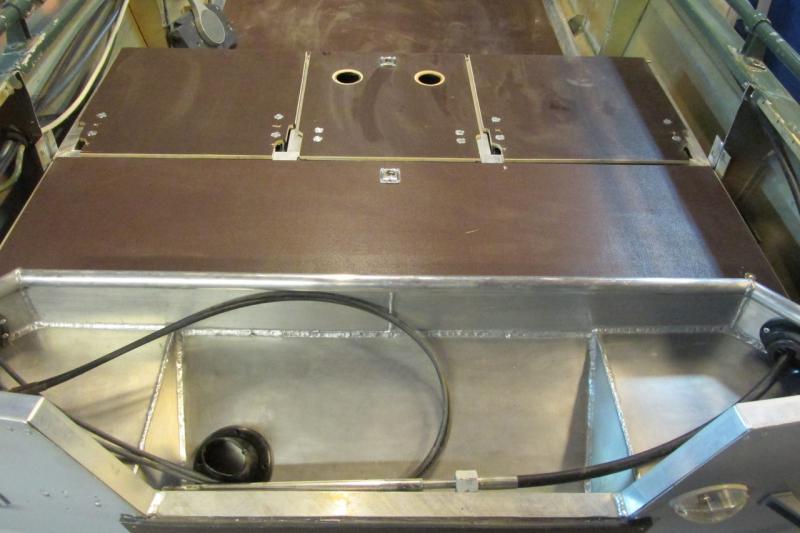

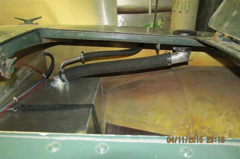

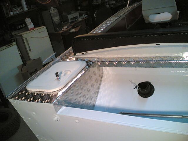

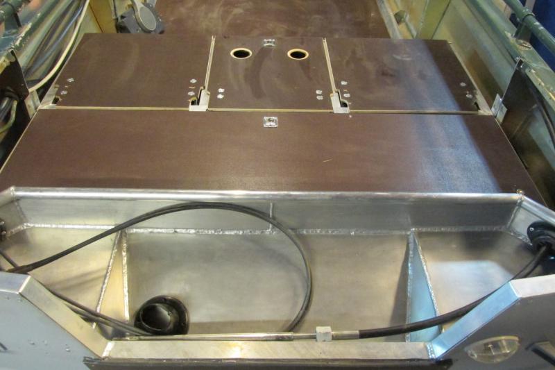

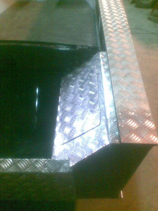

:) меня тут сын поправил.Бак по месту не 50 литров,а под 80! ;) Так что прими поправочку :pardon: А заднюю часть лодки можно переделать и за одно усилить вот так :good:Нет пределу совершенства!Но есть предел разумного!

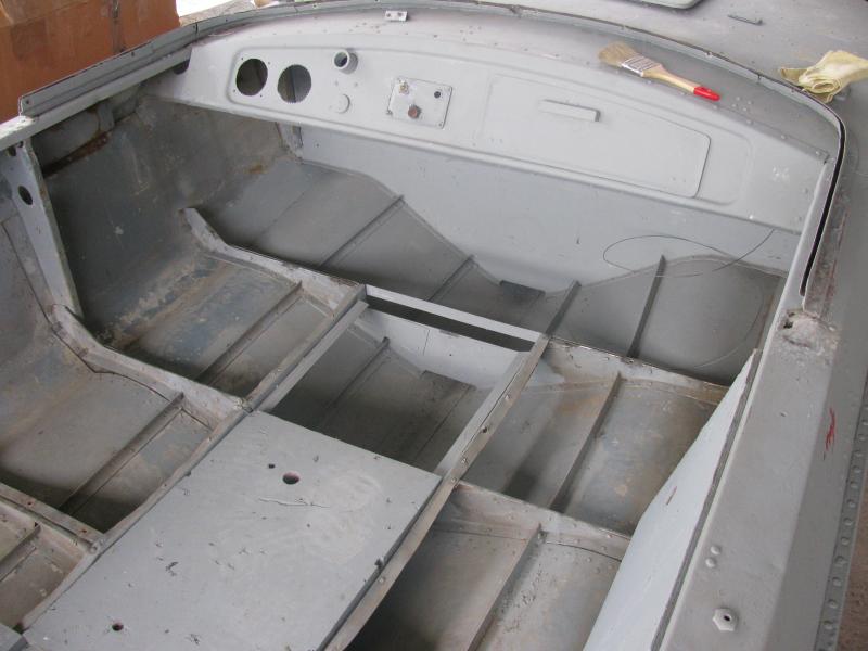

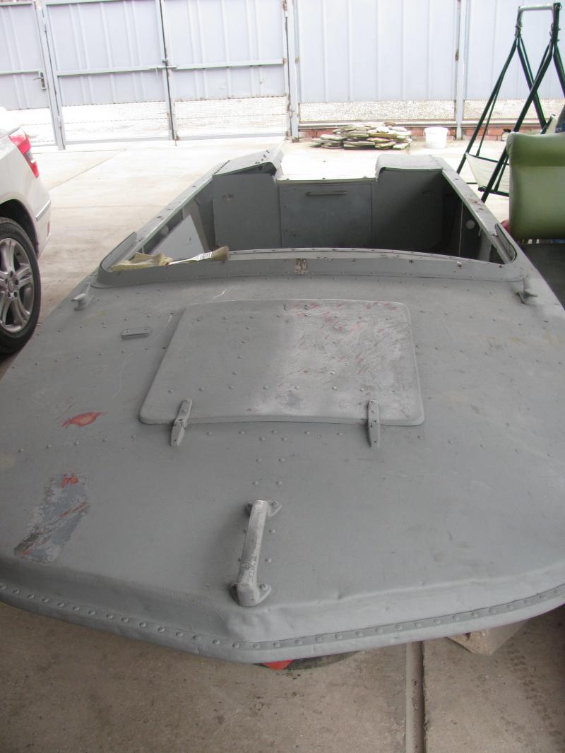

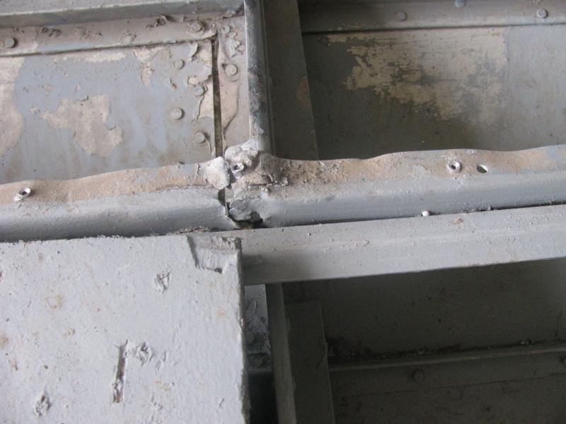

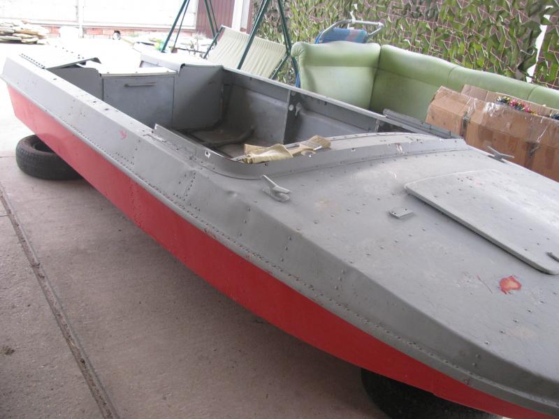

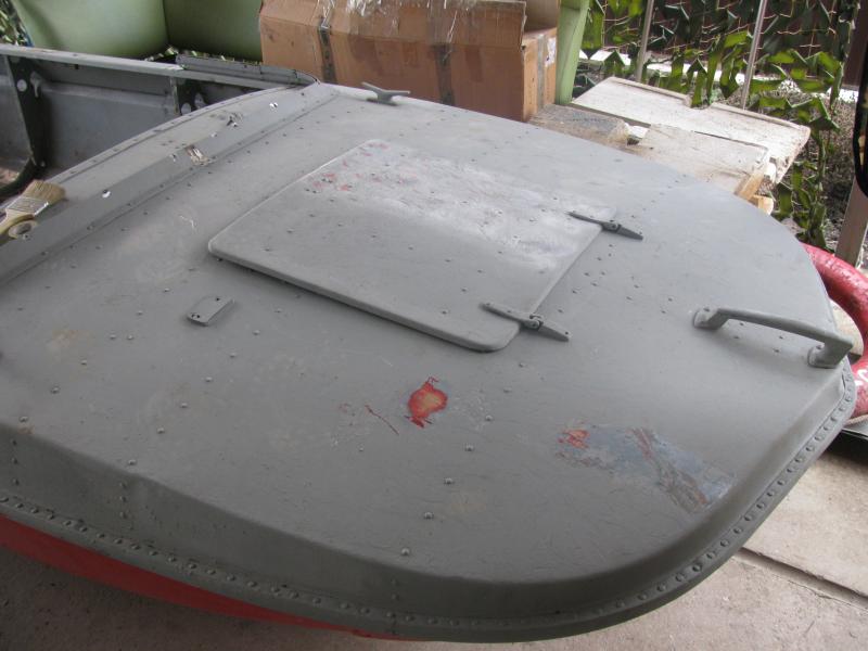

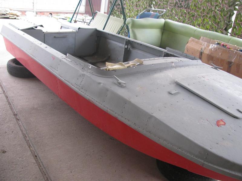

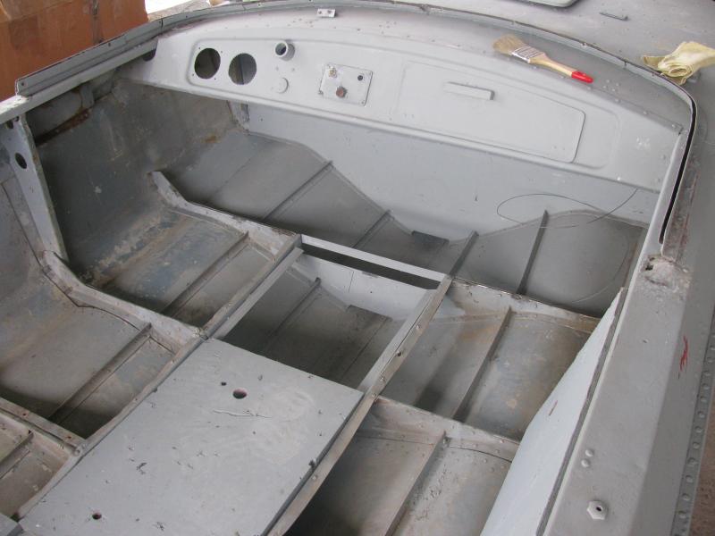

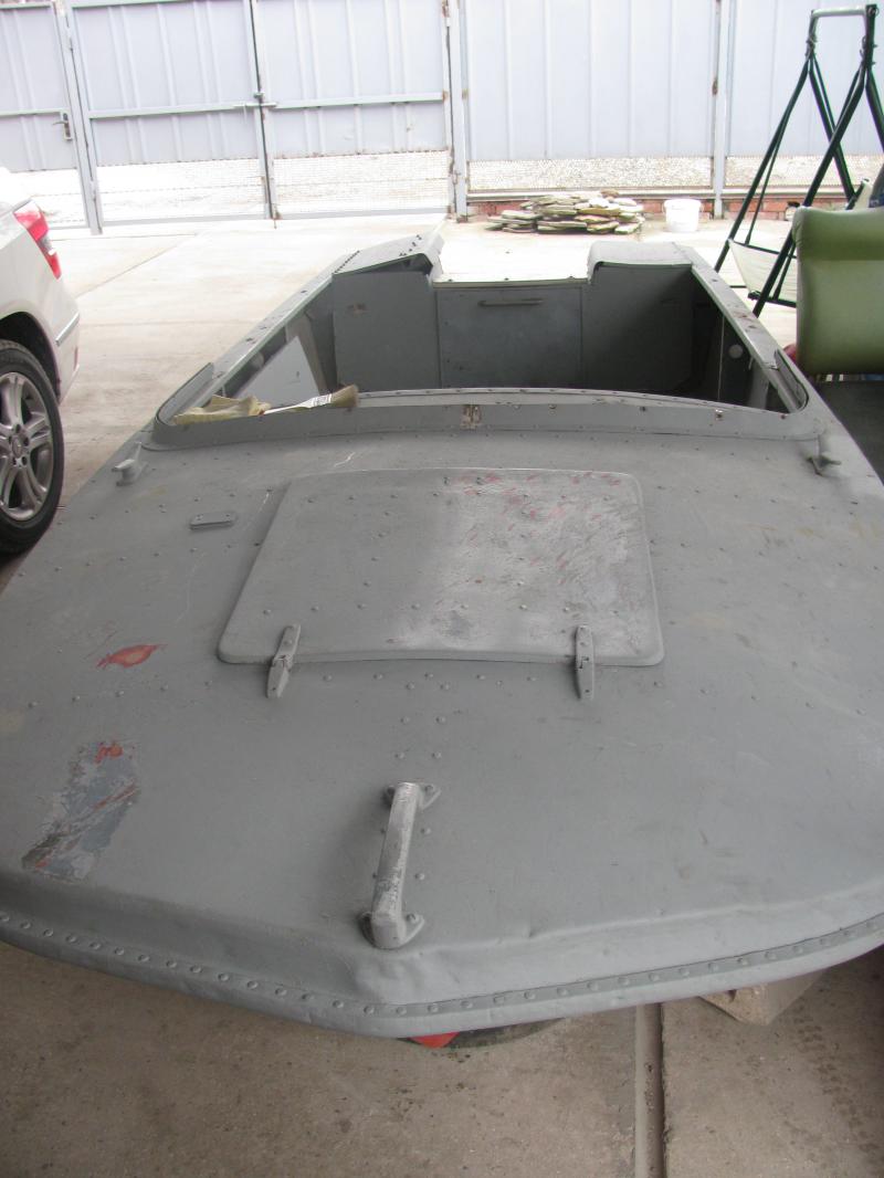

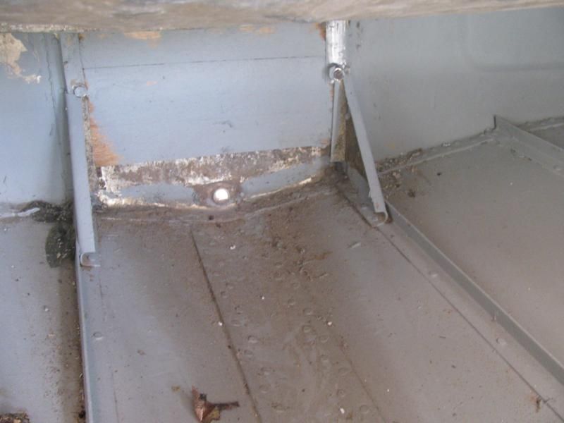

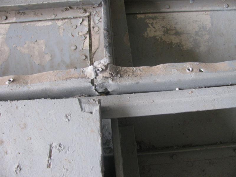

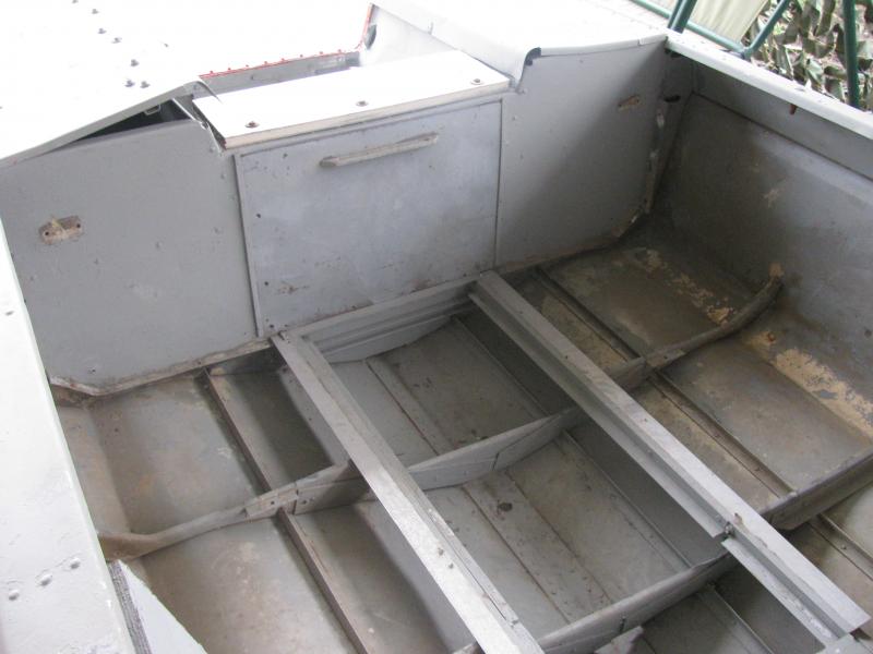

Как и обещал фото моей лодки. Стекла нет, пайолы на дно и бока снял.
9 560
4 780
Ну что , на первый взгляд вполне живой корпус!

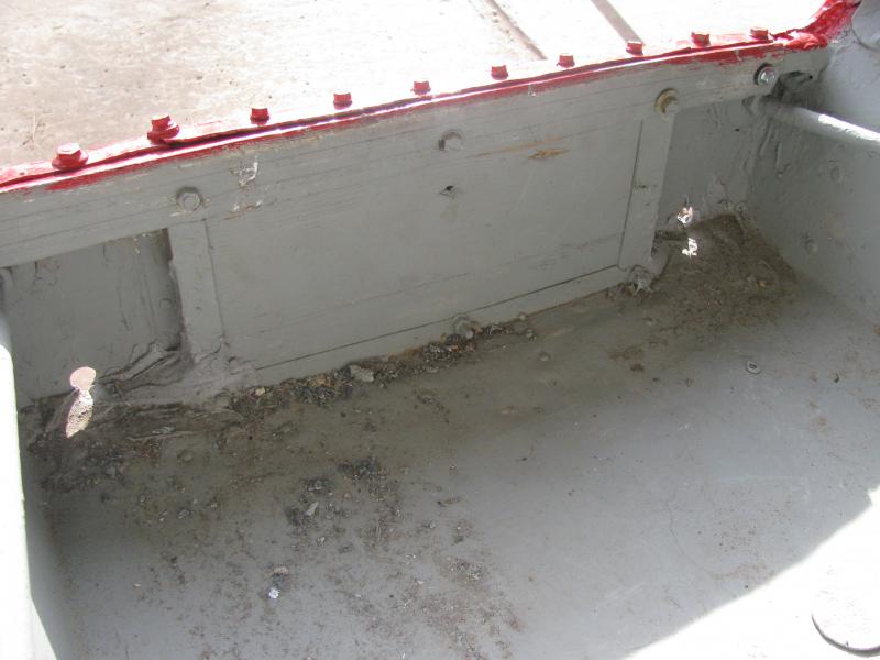

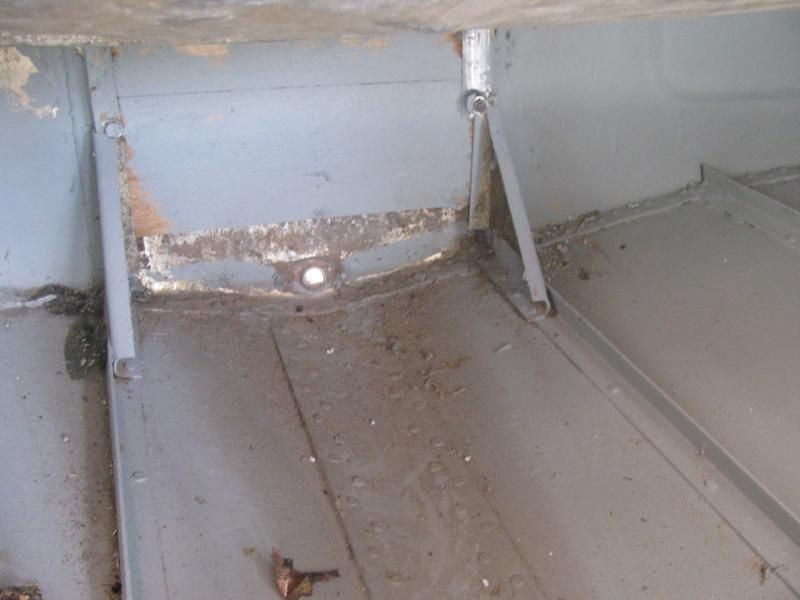

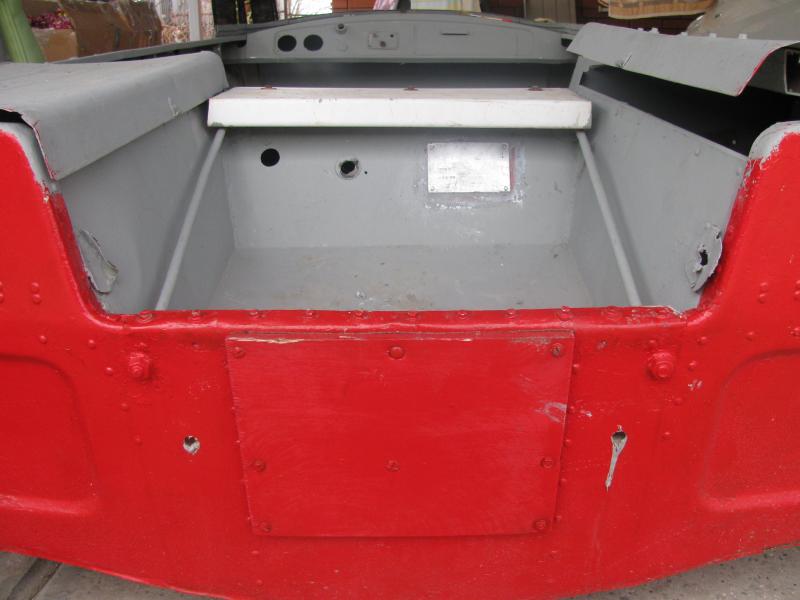

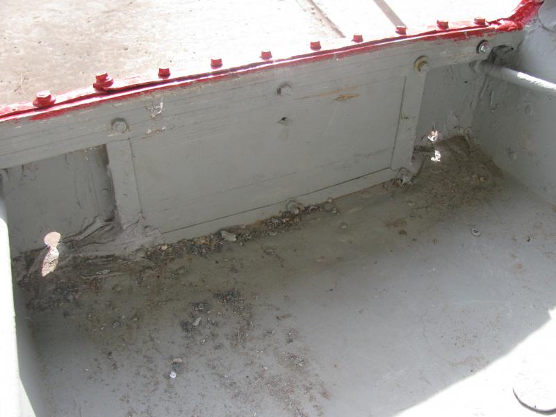

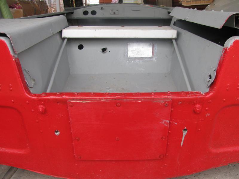

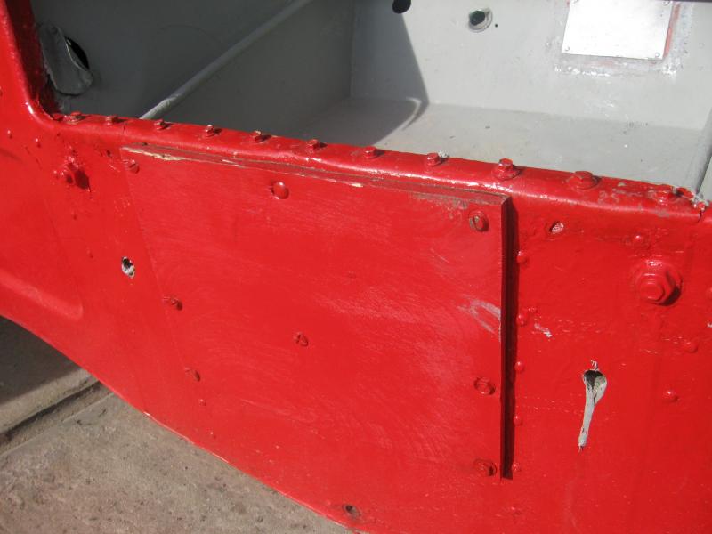

Посмотрите на транец, что необходимо заменить на Ваш взгляд
9 560
4 780
Ну то что видно на фото,только фанерку прикрученную винтами. Нужны более подробные фотографии.
Vetal1978
17.11.2015
143
Краснодарский край
Виталий
Обь-3
Вихрь 30, YAMAHA 40

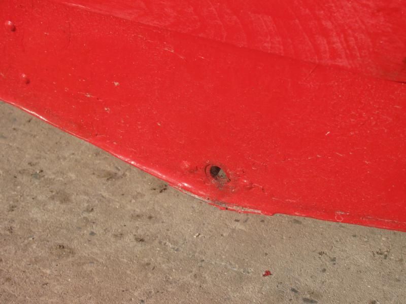

Вот фото транца.
9 560
4 780
Что значит закрыть? Его надо востановить! По поводу транца,я бы его полностью перебрал.Убрать весь старый крепёж.Заменить доску. Почистить и прокрасить всё что вскроется под доской.Ну вобщем ,перебрать весь! Ну я бы так поступил,а решать тебе.
