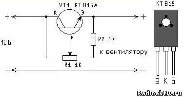

А что у тебя за моторчик, для которого регулятор оборотов надо у китайцев заказывать? Шаговый что ли?
У меня моторчик от струйного принтера, и регулятор из трех деталей:
Транзистор только надо на радиатор посадить.
