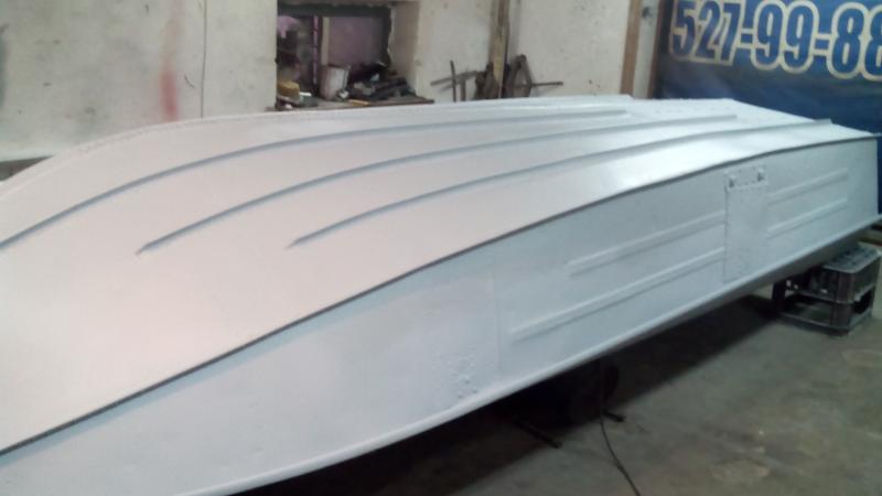

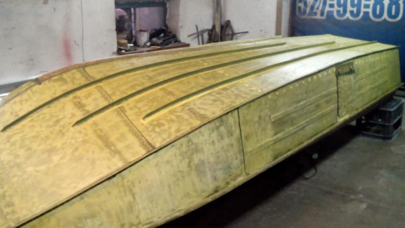

Ну с эхолотом всё понятно. Молодец! Кислотника ,зачем столько!? Его дуют один тонкий слой 10-15 микрон! Литр за глаза. Да и эпоксидный желателен на днище,а на борта и палубу достаточно два слоя акрилового.К тому же он дешевле.Ну с цветом это только самому решать.Тут советы бесполезны.Якак то красил Оку в два цвета.Верх алюминий ,борта "Морская волна", днище белый 201.Если интересно фото поищу.

Виктор_Саратов сказал(а):
Поддерживаю!!! Уливать не стоит! Легким напылом укрывают.

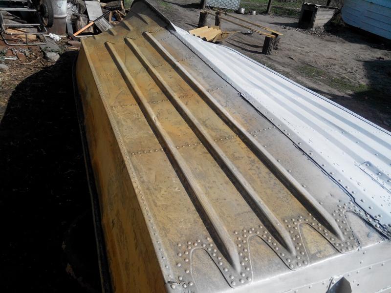

Спасибо за советы и фото, технологию знаю по алюминию.
Он становиться желтым, и желательно не давать высохнуть до конца кислотнику сразу наносить грунт.

В точку! Это вроде называется по мокрому. Я ждал минут 10-15 за это время кислотник подсыхает. Смысл этого мероприятия в том, чтобы лишний раз не обезжиривать...
В общем то пока кроешь вторую сторону первая высыхает, затем надо краску замешать, пульвер отмыть, все подготовить - пока готовишь, наливаешь пива в кружку - оно и высохло.... торопиться сломя голову не стоит... "Высохнуть до конца" я думаю тут имеется ввиду полное высыхание. Мне кажется это не означает, что кислотник должен жидким быть, я думаю он должен высохнуть до состояния, когда пачкаться перестает - по крайней мере я так делал...

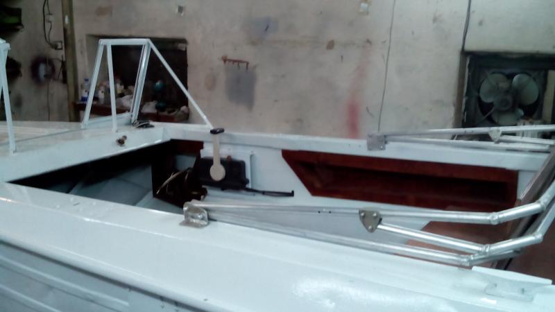

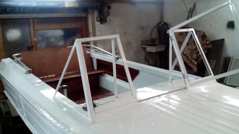

вот так
Лыжник
01.08.2014
893
141
Ока-4
Suzuki DF30ATS
Красиво. А палубу усиливали?
Drager
02.03.2015
Васильево,Татарстан
Влад
ОКА
HDX-25
Усиливалась кормовая часть дниша, а то прогибалась и играла сильно. изнутри добавлены стрингера, приклипленные к шпангоутам.
Килевая накладка лопнула пота лазил внутри, исправил и усилил 2мм-м алюминевой накладкой.
9 549
4 751
Наверно сварка аргоновая на халяву!? Дуги под тенд согнуть не проще было? Там где швы сварки материал будет быстро портится.
Drager
02.03.2015
Васильево,Татарстан
Влад
ОКА
HDX-25
Был бы станок согнул, а так портить не одинаковым радиусом, за все время использования сварных деталей не чего не испортилось, 1000 лет думаю лодка не проходит, мне хватит. :) :) :)
9 549
4 751
Прости АМИГО! Обидеть не хотел. Просто достаточно сантехнического трубогиба и сухого песка.И будет вполне прилично.
