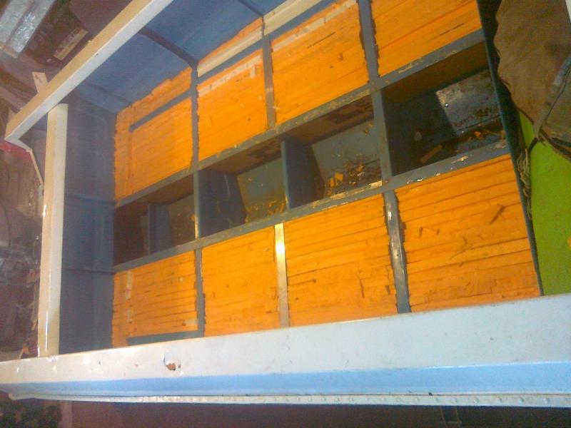

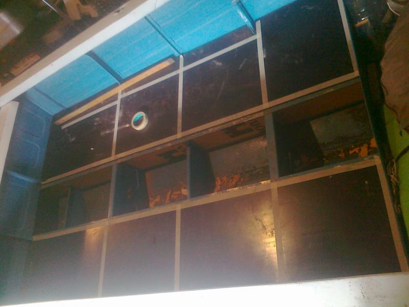

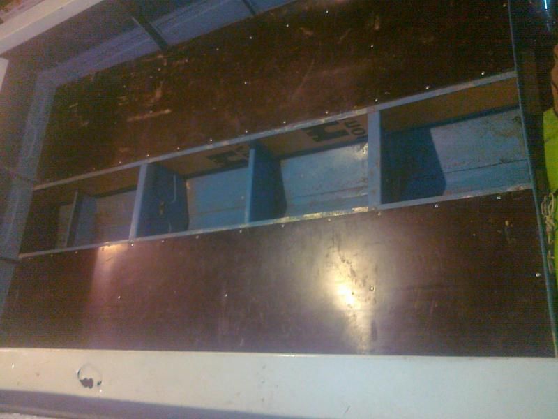

Может будет интересно несколько фоток.

Коллега, не грузи лодку балластом, не утяжеляй!!! Некоторые лепят профилированный лист по поводу и без, сиденья от автомобилей, борта зашивают 10 мм фанерой..., а потом удивляются, почему "не едет" :hahaha:
Надеюсь, куплена ламинированная ФСФ фанера, а не бакелитка (плотность 1.25)
Размещение блоков непотопляемости только под днищем не совсем правильно. Схемы размещения смотри в справочниках Новака.
Спиливать передние флоры (зона передних сидений) без особой нужды я бы не советовал. Это силовой набор корпуса. А в нише получается удобный багажник.

А чем не нравятся блоки по днищу??? При пробивании днища получается плот. И еще по бортам будет по 60л с каждой стороны.А спереди спилено только 1см сверху . Половину загиба оставлено. Силовой набор практически не затронут.

Нравятся . Но есть определенные правила размещения. Если все на дне, то центр плавучести получится слишком низко, а центры левой и правой половнин - еще близко к оси лодки. Статическая остойчивость - "не айс". Другими словами, кильнуться значительно легче.
Не совсем понятно, зачем вообще что-то пилить? В чем идея?

А спиливал потому что фанера не убиралась. Только изза этого. Вот пишите что кильнуться легче. А теперь посмотрим по рабоче-крестьянски на все это. Отбросим все лишнее и что получается??? Правильно. Катамаран. На котором слань а на ней я с друзьями водовкой балуюсь.)))) Так с чегоже легче то???

Да, типа катамаран. Только плохой - слишком близко "баллоны", а сверху еще и корпус с достаточно высоким центром тяжести, экипаж и водка :D . А меж тем, "баллоны" катамарана полностью в воде (в залитой лодке), и крен не ведет к увеличению восстанавливающего момента. Картинка получается "не очень". :pardon:
В литературе много материалов по остойчивости.
