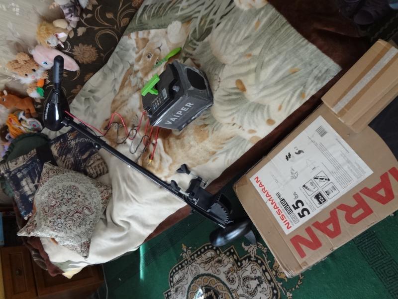

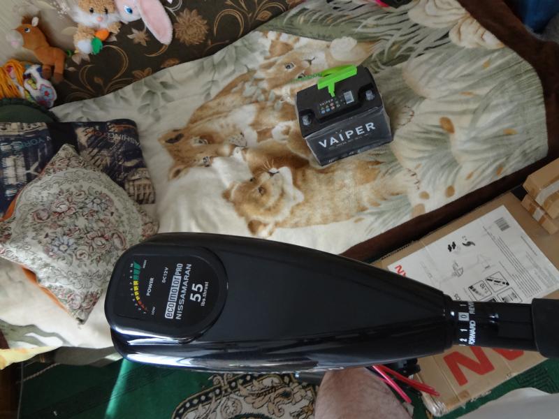

Парни! Принимаю поздравления - сегодня в ПЭКе получил электромотор Nissamaran 55 Pro, новьё, в упаковке. Принимал решение трезвым, поглядим, как пойдёт. Брал с рук на Авито, мотор проверил - всё крутится, реально новый, даже царапулек нет.. Обошёлся в 12 килорублей с доставкой.
Доволен аки слон!
Вот с просторов сети инфа:
Электромотор Nissamaran Ecomotor 55 Pro - практически бесшумен, обладает весом всего 7,5 кг., при этом может двигать лодку максимальным весом до 1150 кг. с тяговым усилием 24,8 кг.!
Мощность (л.с.) 0,85
Тяговое усилие, (кг) 24,8
Макс. ток, А 54
Система управления Телескопический румпель + 16см
Скорость 5 вперед / 3 назад
Вес (кг) 7,5
Производитель: Япония
Ну, что сказать Володь... ПРЯЗДРЯВЛЯМ-С!!!!! :good: :D ... чтоб работал и не ломался!! ;)
Карамазов
26.01.2015
926
78
г. Череповец
Suzuki DT30RS, Yamaxa-4
Спасибо! Ща замастырю транец какой-нибудь и дальше только ходовые испытания - гляну, на сколько времени, при какой скорости какого аккума хватает...
Отчитаться(с видюшкой желательно) не забудь... ждем-с :popcorn интересно как потащит лодочку :yes:
