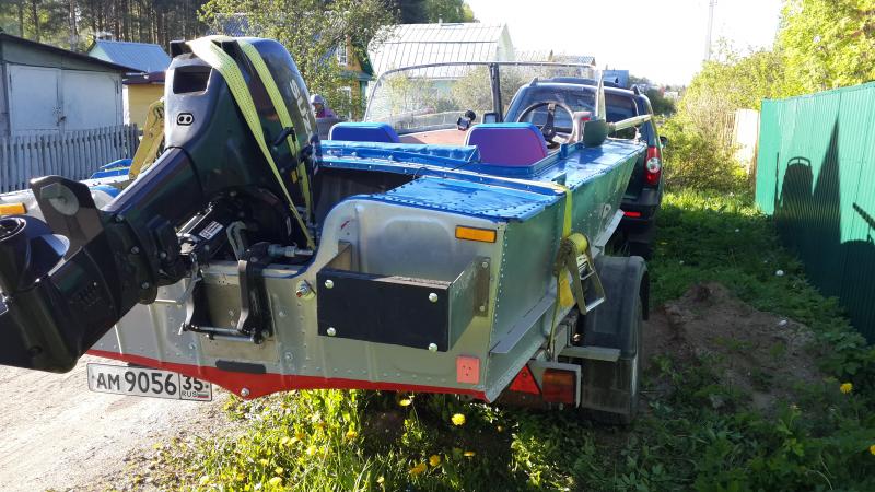

Всем привет! Вот и у меня в полный рост пошла рыбалка, соответственно и лодку на воду.
Вода у нас очень высоко стоит, все места для спуска залиты, уже два раза Шевика заливал через двери, это при том, что зимой по максимуму опустил ложементы. Лодка на раме практически. ...
Поставил вместо родного 13 винта винт от Солас на 12 люминь, больше ничего не менял. Обороты на максимуме теперь не 5000, а 5300-5400. Скорость упала. Увы и ах. Было максимум 38, теперь 36. Наверное, 13 обратно поставлю...
Нашёл кусок титана, сделал транец небольшой, электромотор ещё не брал, на выходных планирую...

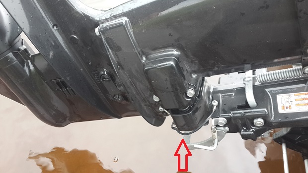

Парни, поделитесь мыслями по поводу....
Такая вот ситуация. Вчера спустил Прожика на воду, поставил аккумулятор, прикрутил "плюс", только накинул "минус" - за транцем шипение. Снял "минус", гляжу на мотор, а там проводок (на фото стрелкой) просто оплавился под водой.
Снял изоляцию, обмотал изолентой, накинул клеммы и погнал на рыбалку. Всё работает, больше не повторялось.
У меня на ВАЗе давно такая фигня была - слетел контакт "массы" с движка и роль "массы" взял на себя тросик газа - аж раскалился и поджёг машину. А тут-то что? И какую роль этот проводок играет?

Я так думаю что основная масса которая с акума подходит на мотор поокислилась и ток при запуске пошел через корпус лодки и этот проводок. Вот он и подгорел.
21 095
1 429
Ребята. на все крупные детали на шарнирных соединениях в иномарках ставятся подобные перемычки. Для "заземления", массирования и снижении электрокоррозии. Контакт ослаб и начало прошивать. Видать всё таки не хилые там токи возникают. ИМХО Не плохо бы и мотор массировать на корпус лодки. А то под болтами уж больно ест.

Забыл написать - когда это всё произошло, дождь был нешуточный, мокрое было всё вокруг, и аккум,и провода .... Я не придал этому значения, типа, кругом вода.. Но вот в сухую погоду такого не было...

Проверяй контакты...

Я и говорю надо смотреть крепление массы к мотору.
А это вот такие проводки, как на фото? Их всего два на моём моторе - один на фото, другой рядом с узлом подъёма ноги. А больше и нет ничего, только плюс и минус от стартера к аккумулятору.

Части мотора связаны через аммортизаторы, иногда через вращающиеся узлы со смазкой. Для этого эти части соединяют проводами.Надо иметь хороший контакт. Возможно даже облудить контакты,хотя,как правило они с покрытием. Так же обратить внимание на шайбы(зубчатые)они гарантируют контакт. Если их нет,я ставлю гроверные.

Карамазов сказал(а):
Вот про то что жирно выделил. Ну и плюс тоже заодно. Но мозг парит минус.

Спасибо, парни, всё понял, все провода проверю, подтяну.

Надо снять, зачистить и снова поставить.

Да...контакты хорошо чистить обычным жестким ластиком(не ножом) У сына-внука отобрать;)

Уже всё почистил - пользую губку для посуды, которая стальная, тоже на раз чистит, только аккуратно надо.

Как состояние визуально было?

Состояние всех контактов было на 5 с плюсом... Но подчистил, помазал .. Думаю, в "коротыше" ещё ливень виноват, может, по воде аккум на корпус замкнул.

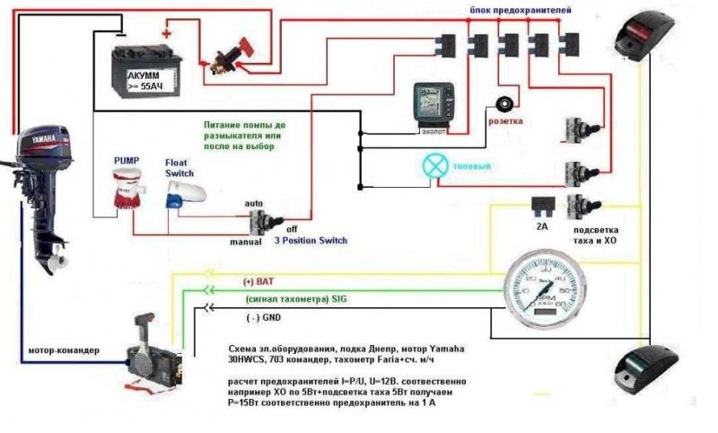

Переделай размыкание" массы ".С минуса на плюс.Если бы батарея замкнула то закипела бы.

Где оно, размыкание "массы"? В коммандере?

Справа от аккума
