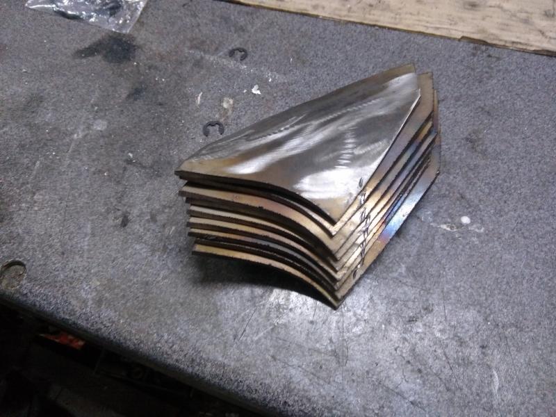

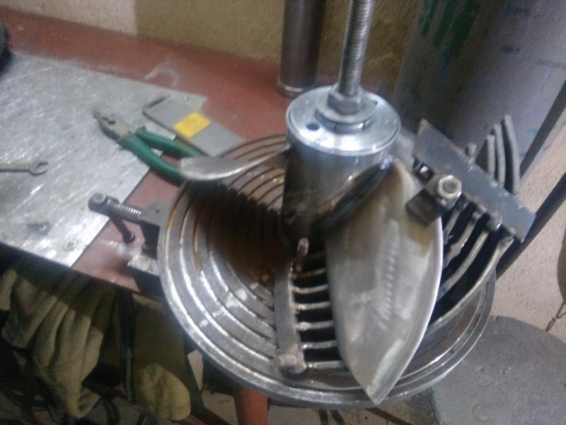

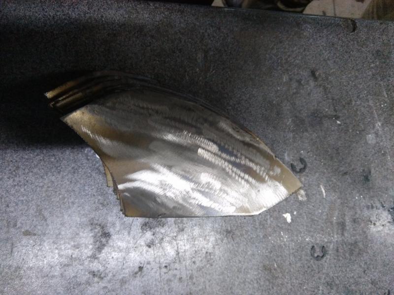

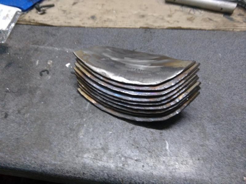

Скоро зима. Готовлюсь. Нагнул лопастей под винты 15го и 16 шага. Форма лопастей другая (но похожая), диаметр будет больше и площадь лопасти тоже больше.
Михей
28.11.2015
Нижег.обл Кстово
Казанка М (без булей)была, крым м есть
ветерок 8э,москва 12,5,вихрь 20,25,30,сузуки дт15с ,тохатсу 18 были ,сузуки дт30рс есть
Привет земляку,Алексей как показали себя ваши винты?,очень интересно .!
1 354

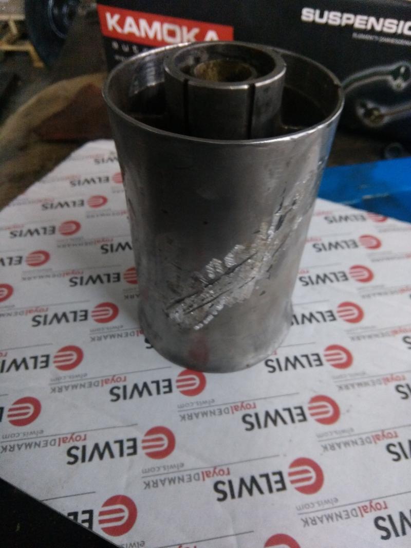

Нормально показали. Только втулки в нерже провернуло и легкие они получились, сильно перекручивают по сравнению с алюминием таких же шагов. Как сделать втулки Адмирал разобрался, осталось только винты сварить с большим шагом.

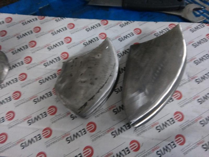

Обрезал лопасти с винта 12го шага, он оказался очень легким и абсолютно не востребованным. На старых лопастях видно приваренные полоски, пробовал увеличить площадь не помогло, всё равно лёгкий.
1 354
Приварили новые, шаг сделал 14й, он самый универсальный для моей лодки.
1 354

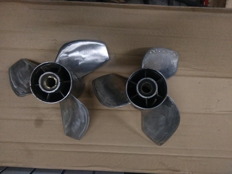

В итоге после подрезаний получилась вот такая форма лопасти. Сейчас надо испытать винт и определиться с каким шагом мне еще нужны винты. Раньше делал винты 12, 13 и 14го шага, в итоге старый 14 винт идет в одно рыло с перекрутом 400 оборотов. На новом 14ом сделал больше диаметр, поэтому все замеры за ново, и от них буду плясать. Оба винта на фото 14е, старый и новый для сравнения.
911
Telenkov сказал(а):
... Оба винта на фото 14е, старый и новый для сравнения.
Отлично получилось Андрей :good: ... ждем-с испытаний :popcorn ...
з.ы. Интерцепторы на выходе делал? :?
1 354
Делал, но небольшие. Фото вечером. Решил если понадобятся потом подогну. Окончательно сейчас не чего не делаю, еще не раз все будет подгибаться, порезаться и подвариваться (на старой лопасти эти процесы видны) А когда результатом буду доволен, тогда шлифону и полирну.
