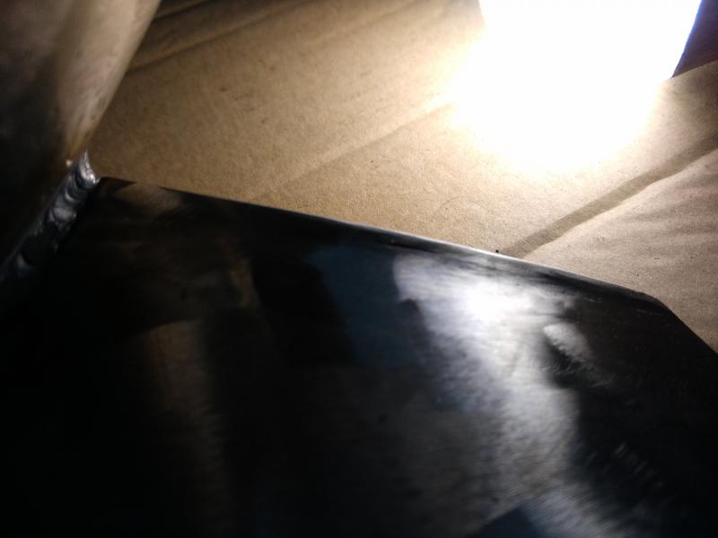

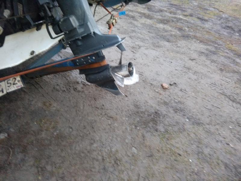

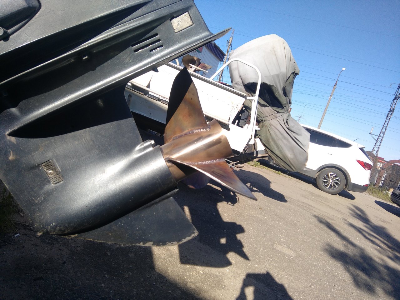

Попробовал. Результат в общем то предсказуемый, но я надеялся на большее. Дело в том что я алюминиевые винты на горке по правильному выправил и откидку сделал такую же как на нерже, только интерцептор не делал. Получается нерж и алюминий одинаковые, отличаются толщиной, наличием интерцептора и у алюминиевого площадь немного больше. Результат: на нерже по сравнению с алюминиевым скорость выросла всего лишь на 3 км\ч, максимальные обороты упали на 100. ожидал большего.
1 354
Струя от винта получилась собранная, вода прозрачная видно хорошо. Этот наверно можно оставить как есть, только шлифануть и полирнуть на чисто.

И кажется выход на глиссер стал немного быстрей, но это не факт.

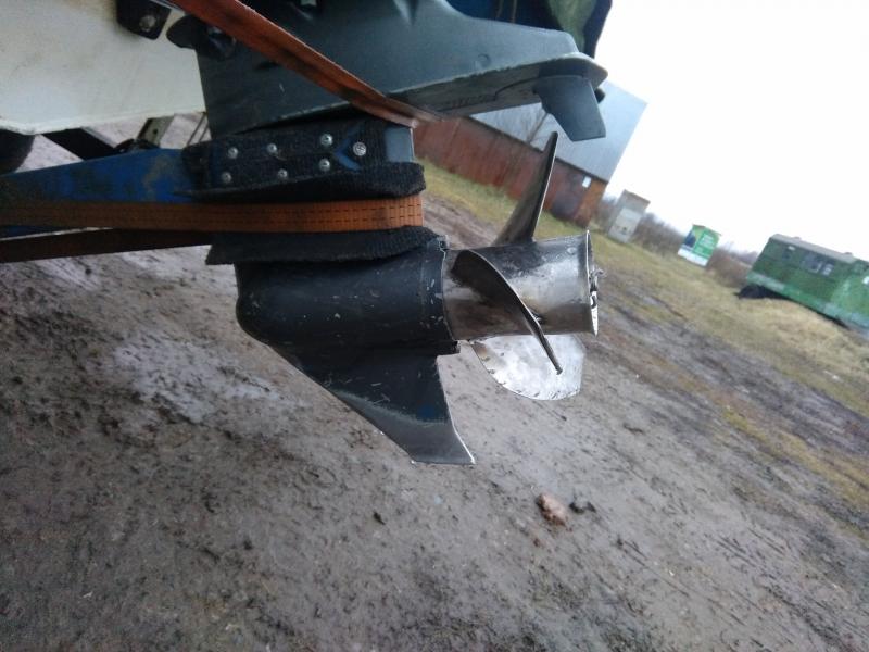

Прикольно , и правда как с водомёта .
Как думаешь , что её больше сузило .... откидка лопастей или интерцептор ?
И сколько градусов откидки на этих фотках .... градусов 20 поди ?
Свои винты тоже планировал за зиму перегнуть градусов на 20 .... или есть смысл ещё больше их завалить , как думаешь ?????
С углом откидки я ещё не игрался .
1 354
Мне кажется интерцептор, без него было немного не так.
1 354
Адмирал сказал(а):
И сколько градусов откидки на этих фотках .... градусов 20 поди ?.
Да поболе, померил, около 25и градусов. Измерения не точные.
:good: Именно из-за него :yes: ... уменьшилось проскальзывание(обороты упали) и весь "отброшенный" поток более "скучковался" :D

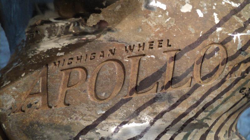

Винты из нержи гораздо сложнее алюминиевых , как правило на них шаг винта не фиксированный , а прогрессивный , угол откидки значительный , почти на всех присутствует интерцептор и у этих винтов всё на виду .... блики выдадут косяк .
Ну и отливают винты из нержи совсем иначе , чем алюм. На ю-тубе есть ролики про их отливку .

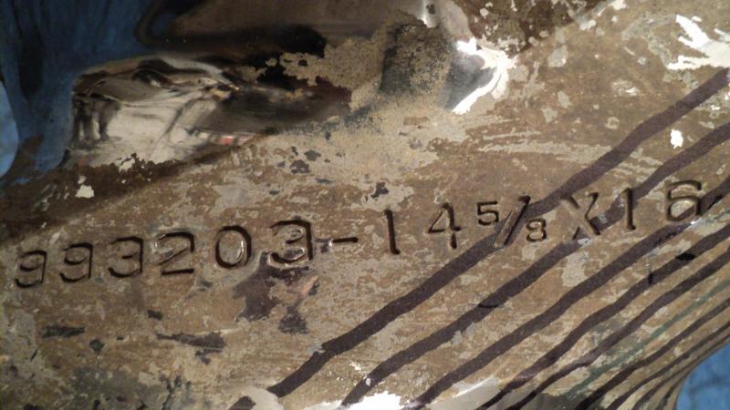

Маркировка на них выглядит так ....

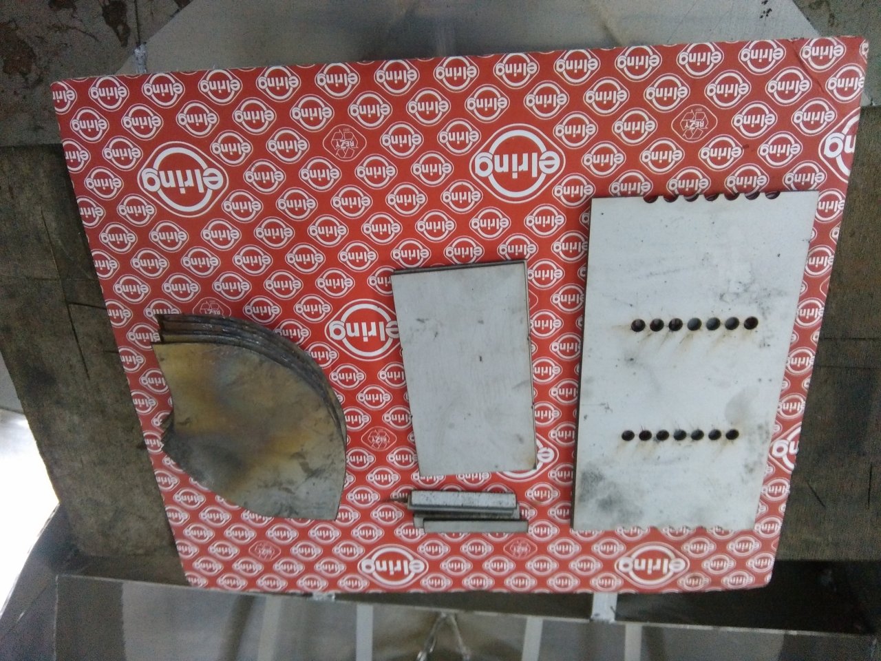

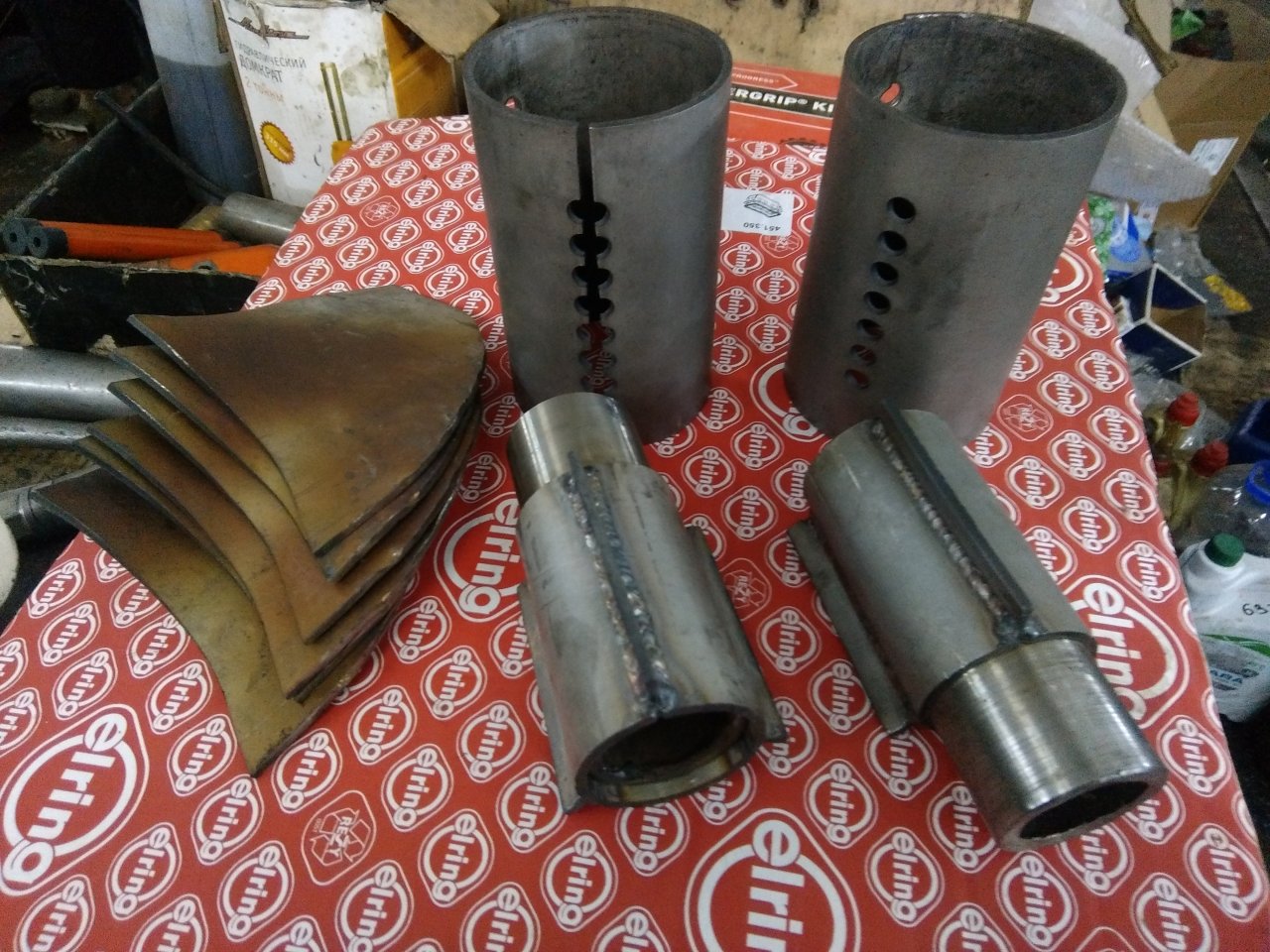

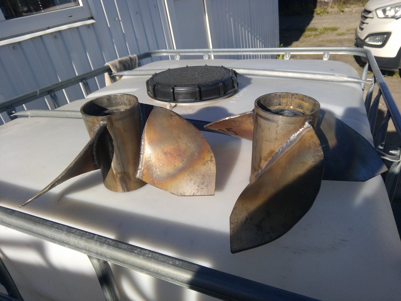

Комплект винтов на ямаху. Только листовая нержавейка и сварка. Раскрой на 2 винта. Лопасти.

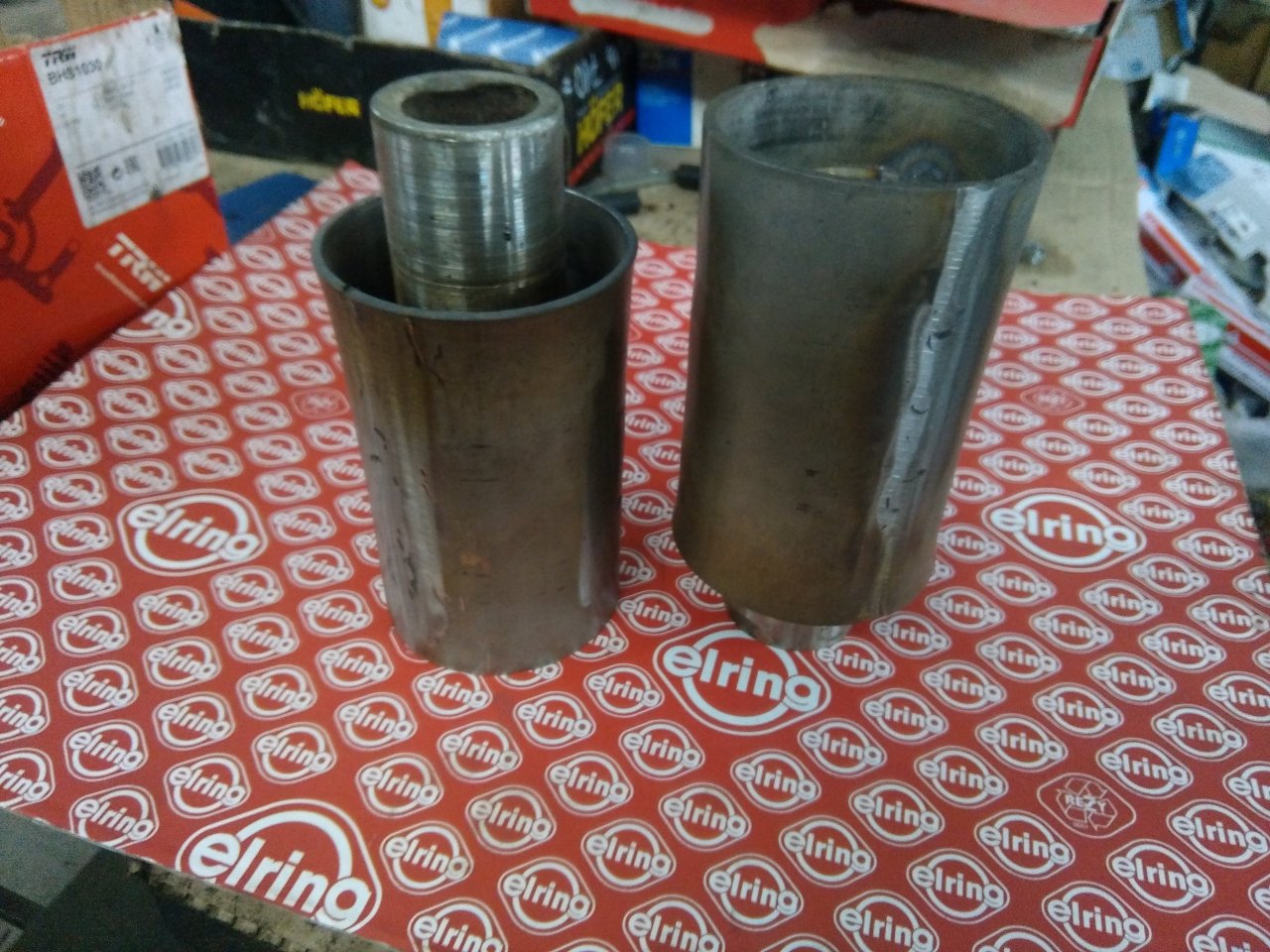

1 354
Видны оправки, сразу на них закрутили внутреннюю часть. также они не дают трубке коробится при сварке и за них удобно зажимать в токарный станок. Приварили перекладинки, проточили перекладинки чтоб было все по центру и точно по диаметру. Скрутили наружную часть ступицы.

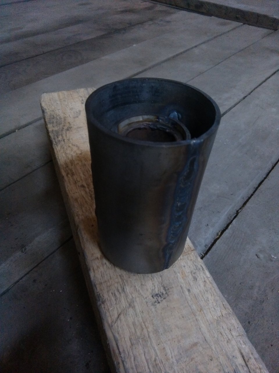

А как закручивали ? Можно узнать технологию , если не секрет ? И каковы толщины заготовок ?
1 354

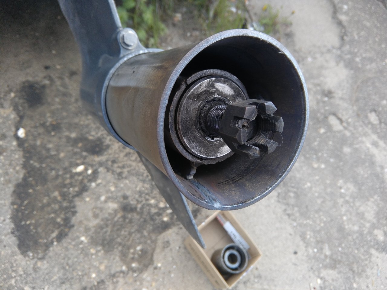

Закручивали наружную трубку в вольцах внутреннюю прям на оправке, при сварке её натянет и идеально выправит. Толщина 3мм, все таки под 50 делается, на меньшие моторы достаточно и 2мм.
1 354

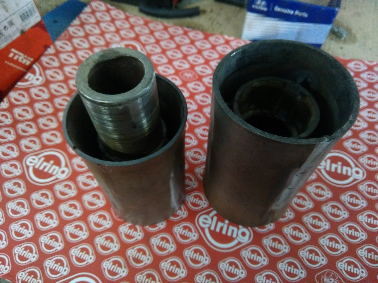

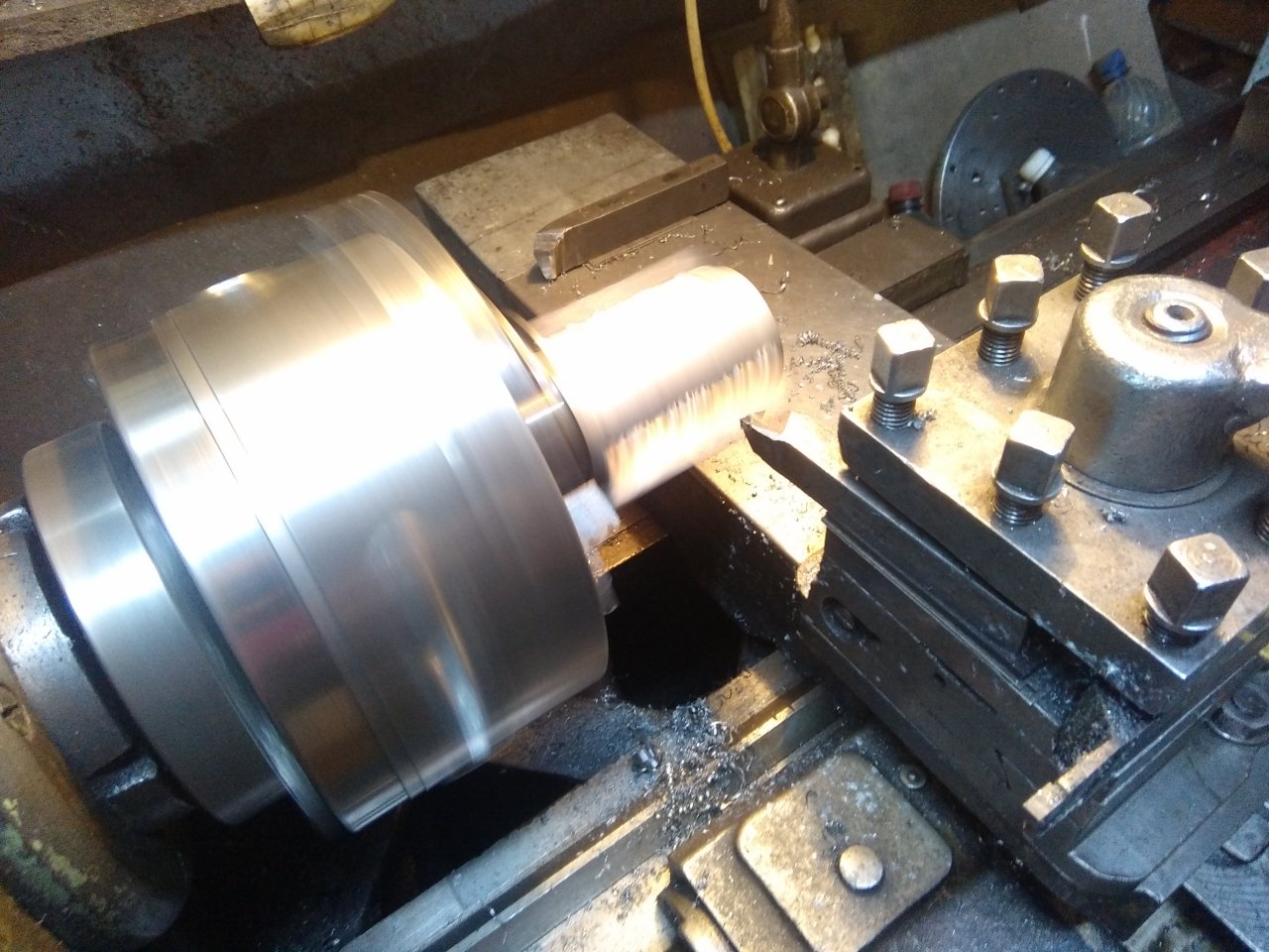

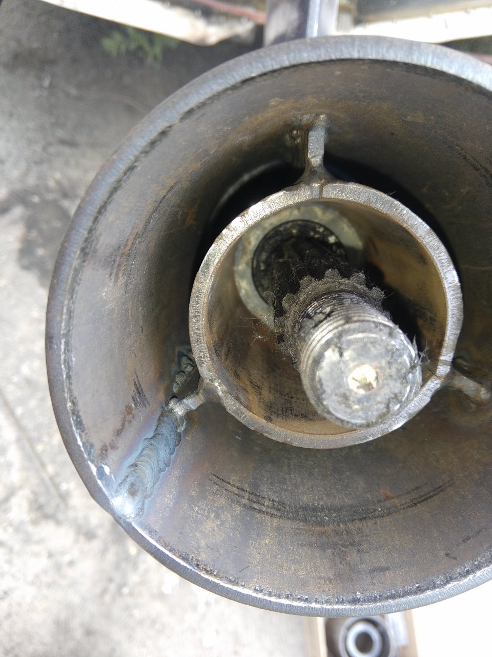

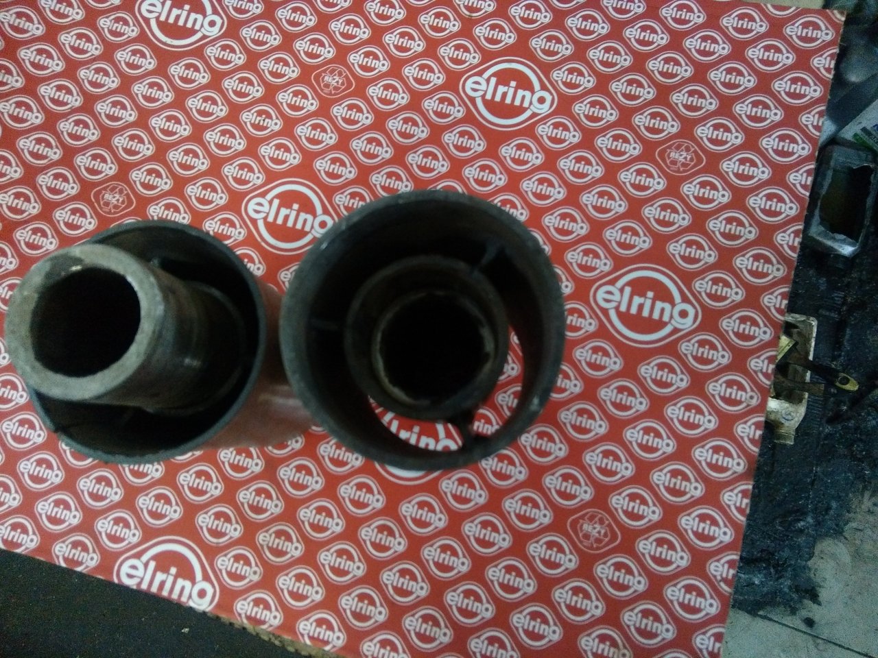

Сварили ступитцу.
1 354
Приварили упорную втулку на передней части ступицы. Видно как стоит задняя центрирующая шайба, в глубине видно как входит передняя опорноценрующая шайба.

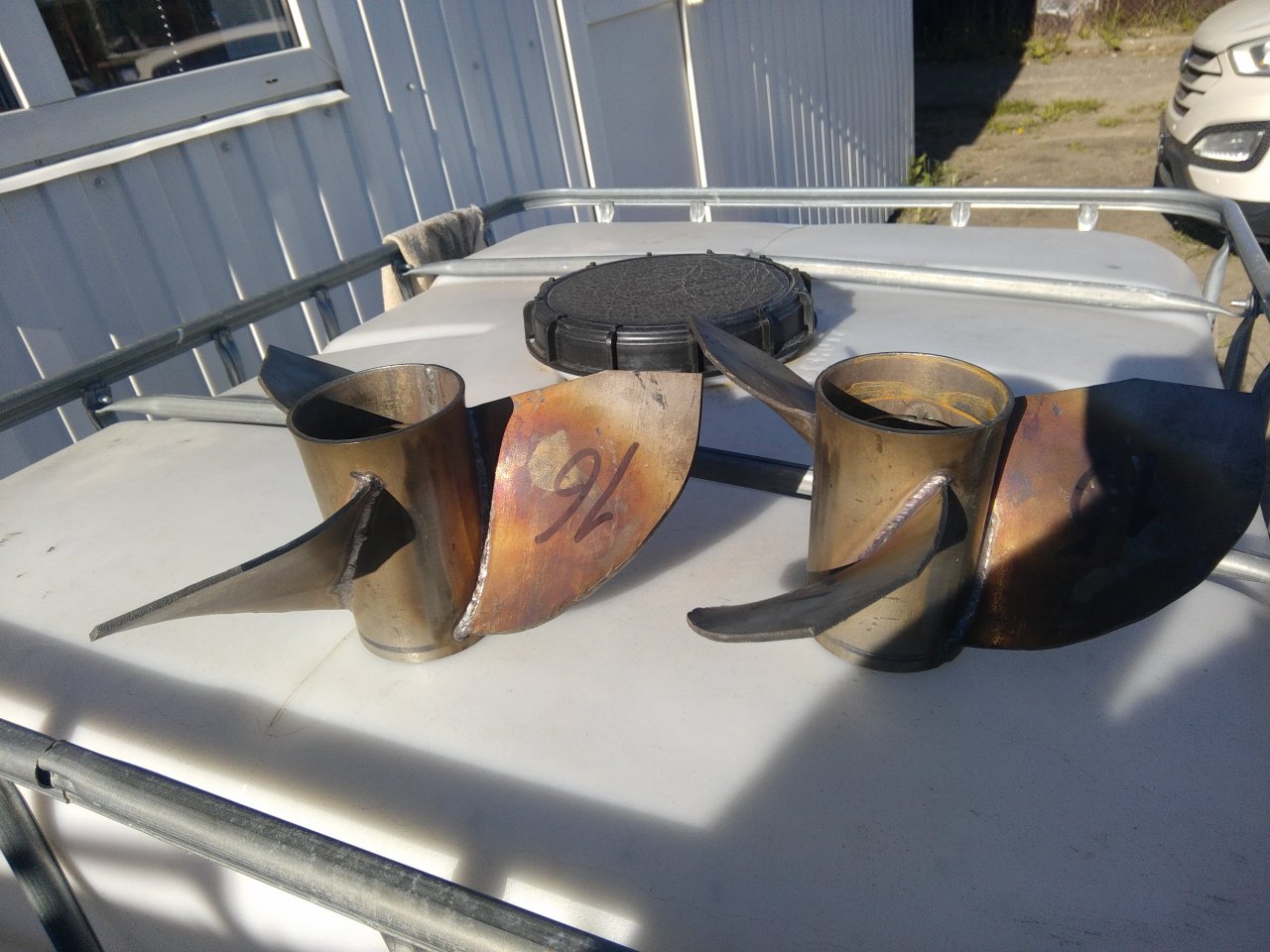

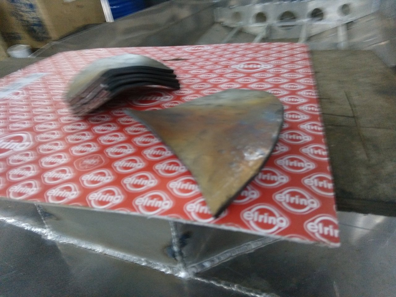

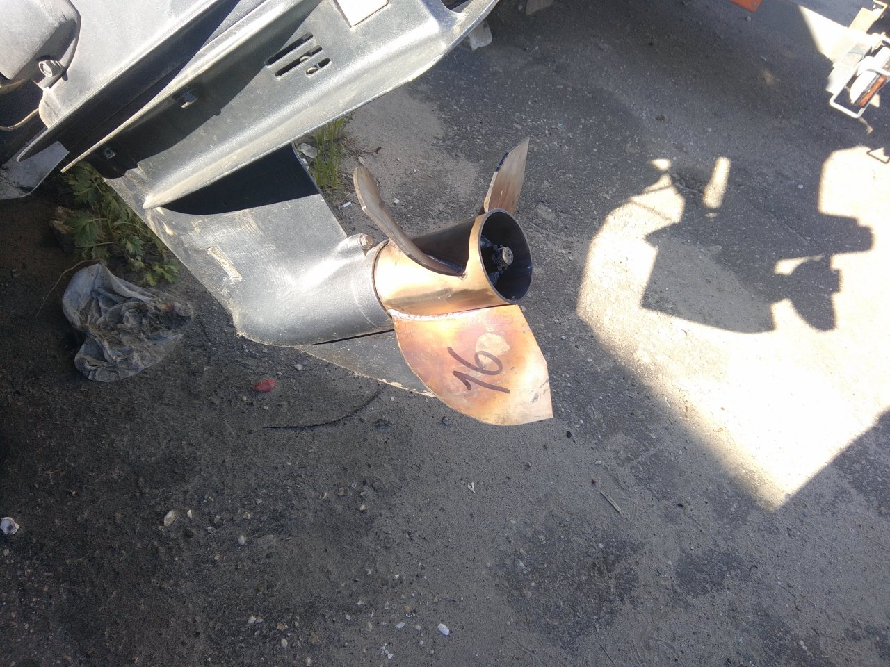

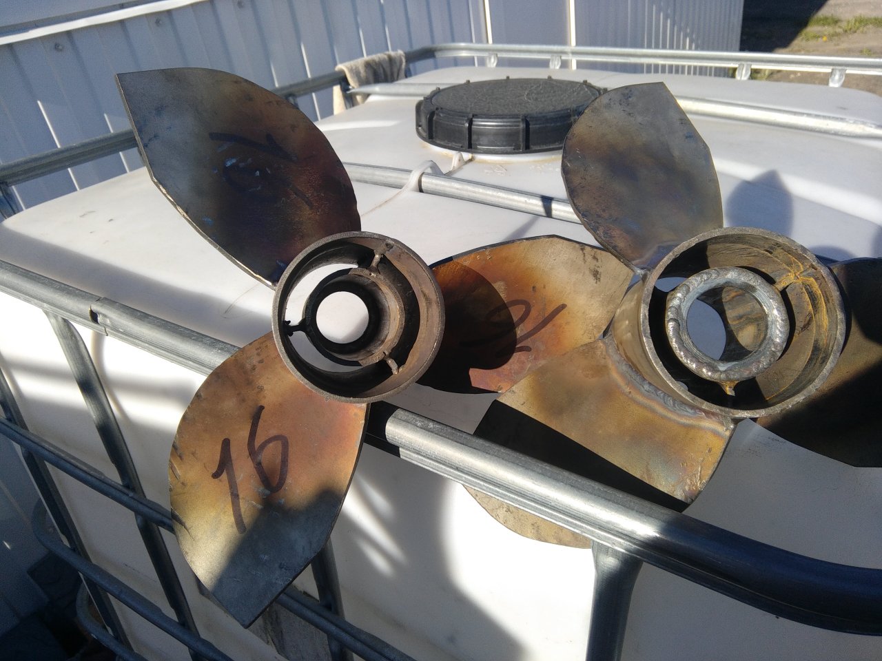

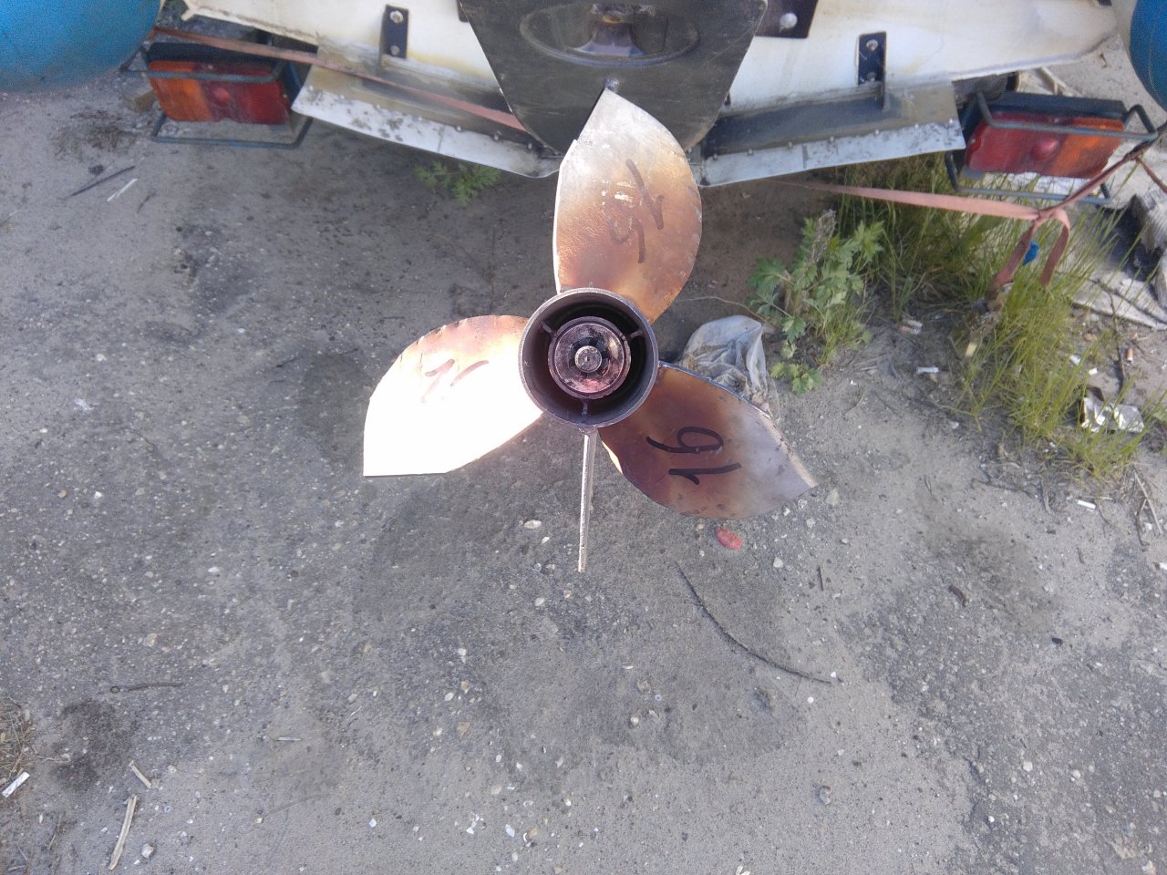

Приварил лопасти. Сделал с запасом по площади, лучше подрезать чем наваривать (как в прошлый раз)

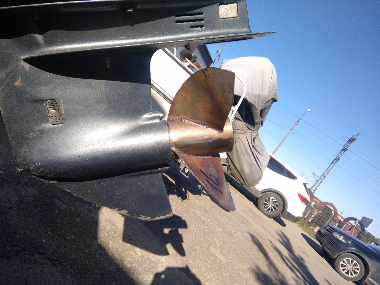

Характеристики то какие закладывал при изготовлении ? Шаг , диаметр , откидка , на какой мот ? Вижу , что у одного винта шаг 16 , а другой ?
Ага , про мот нашел - Ямаха ...
1 354
Откидка 25 градусов, шаг 15 и 16. Диаметр и площадь буду подгонять по факту.
