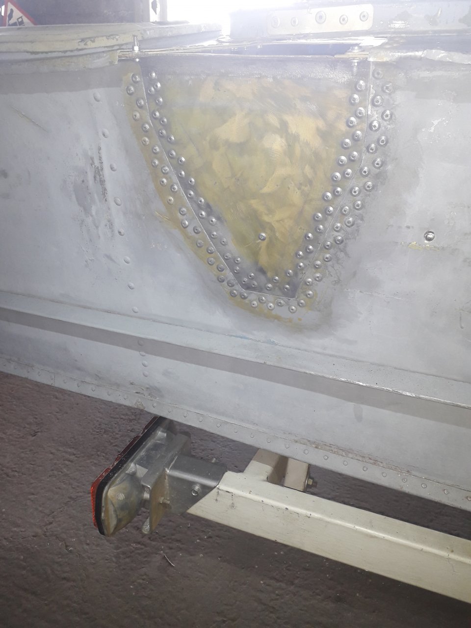

Как использовать точечную сварку для дыр ? Заплаты приваривать ? Так их и приклепать можно. Очень беспокоят дыры на месте килевой пластины. Наверно придется выборочно ставить заклепки на 9 мм.

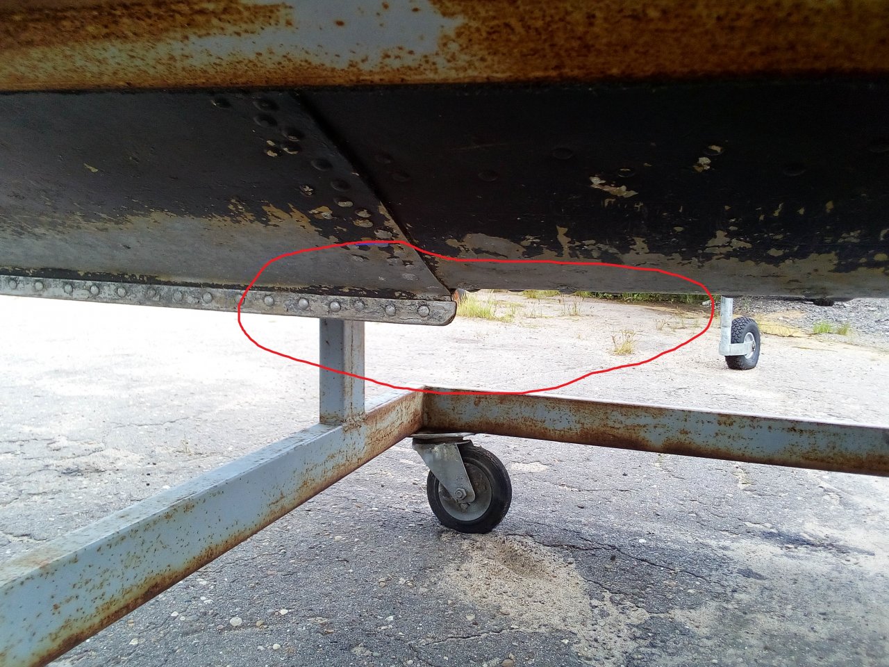

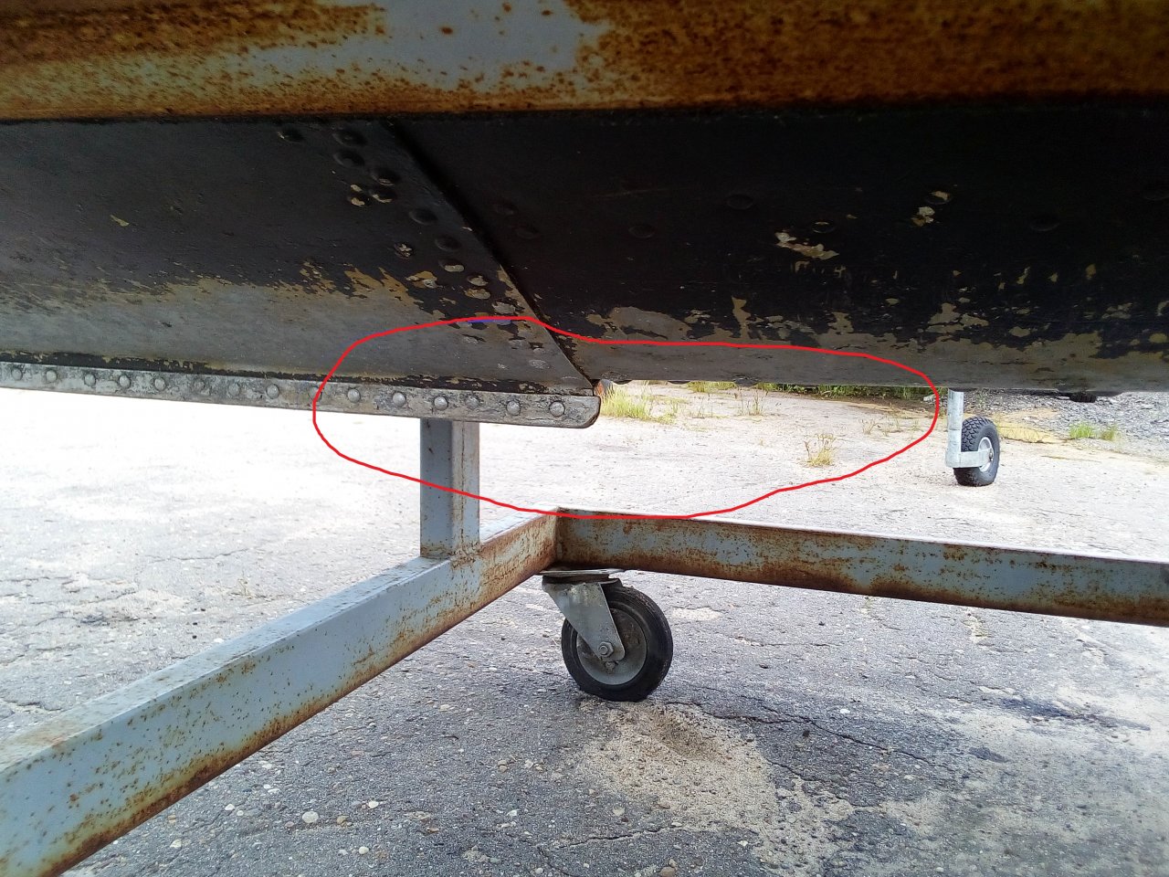

Насколько важно наличие килевой накладки под днищем Прогресса? Как изменяется ход лодки, если она снята до передней носовой части?

Ход-то может и не изменится, но вот на какой-нибудь волне, коряге или при вытаскивании на бегер запросто залом днища можно получить в килевой части, а впоследствии и трещину от залома. Там такой тавровый профиль не с проста стоит.
Полоску как на Казанке приклепай на случай протирки , у меня на 2 Прогрессе таврик тоже сгнил буду полосу ставить.

1 849
Богородск
Прогресс - не Казанка. Если груженым хочешь кататься, то клепать желательно также тавром, сделанным хотя-бы из двух склепанных уголков.
Обоснуй , не ссылаясь , что в СССР были более грамотные конструктора , как раз этот таврик поставлен очень не грамотно в прочностном исполнении.

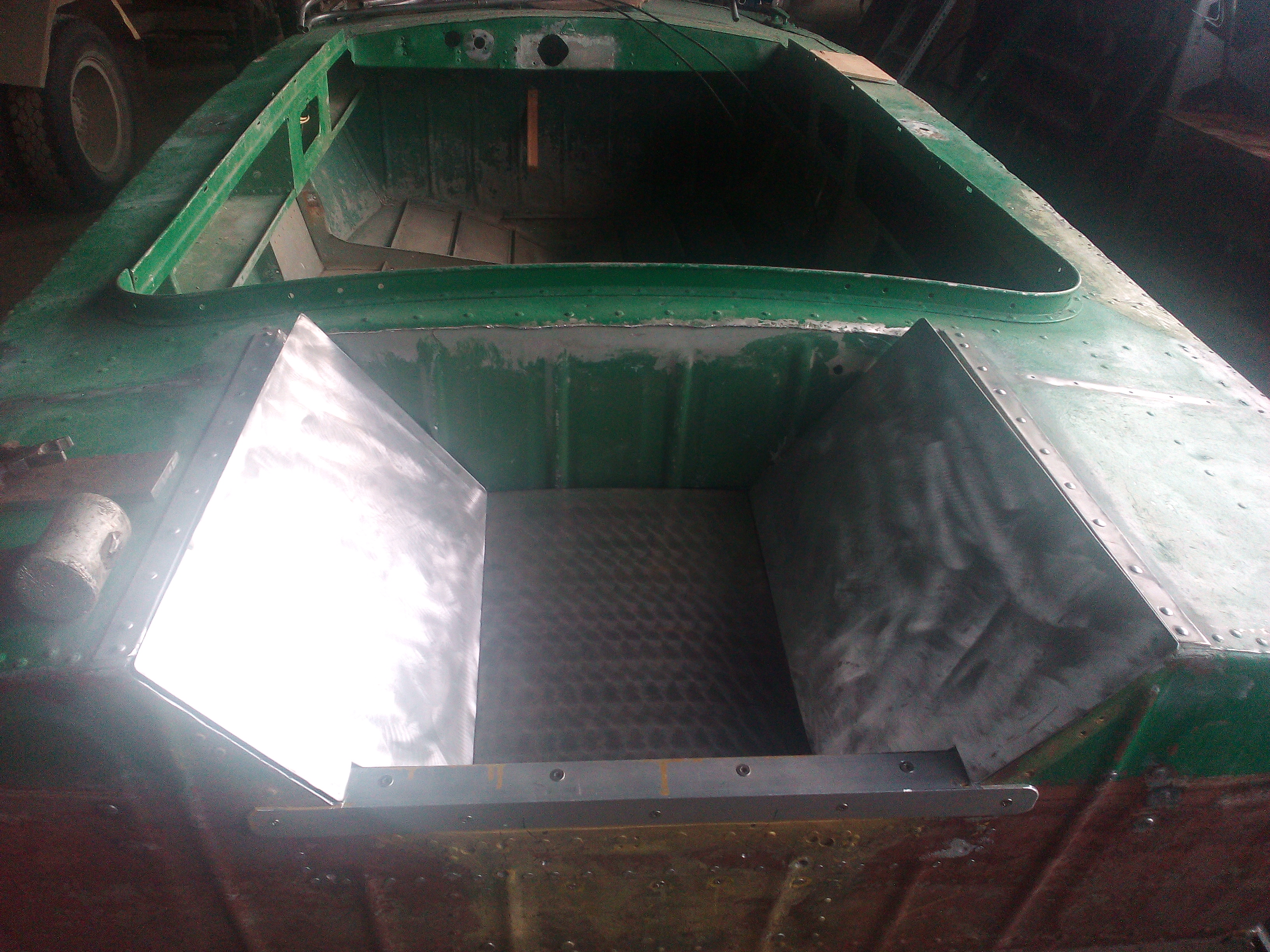

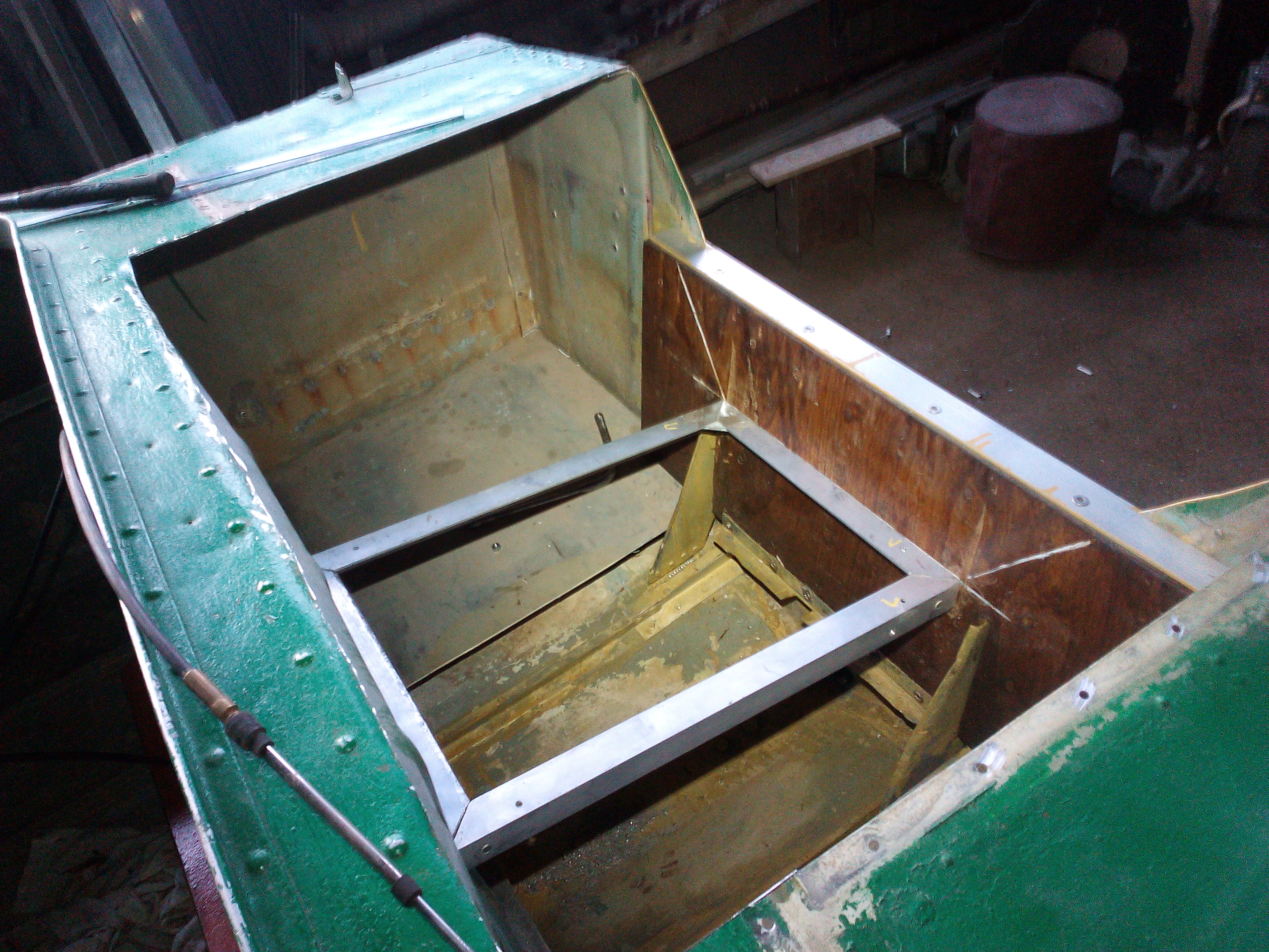

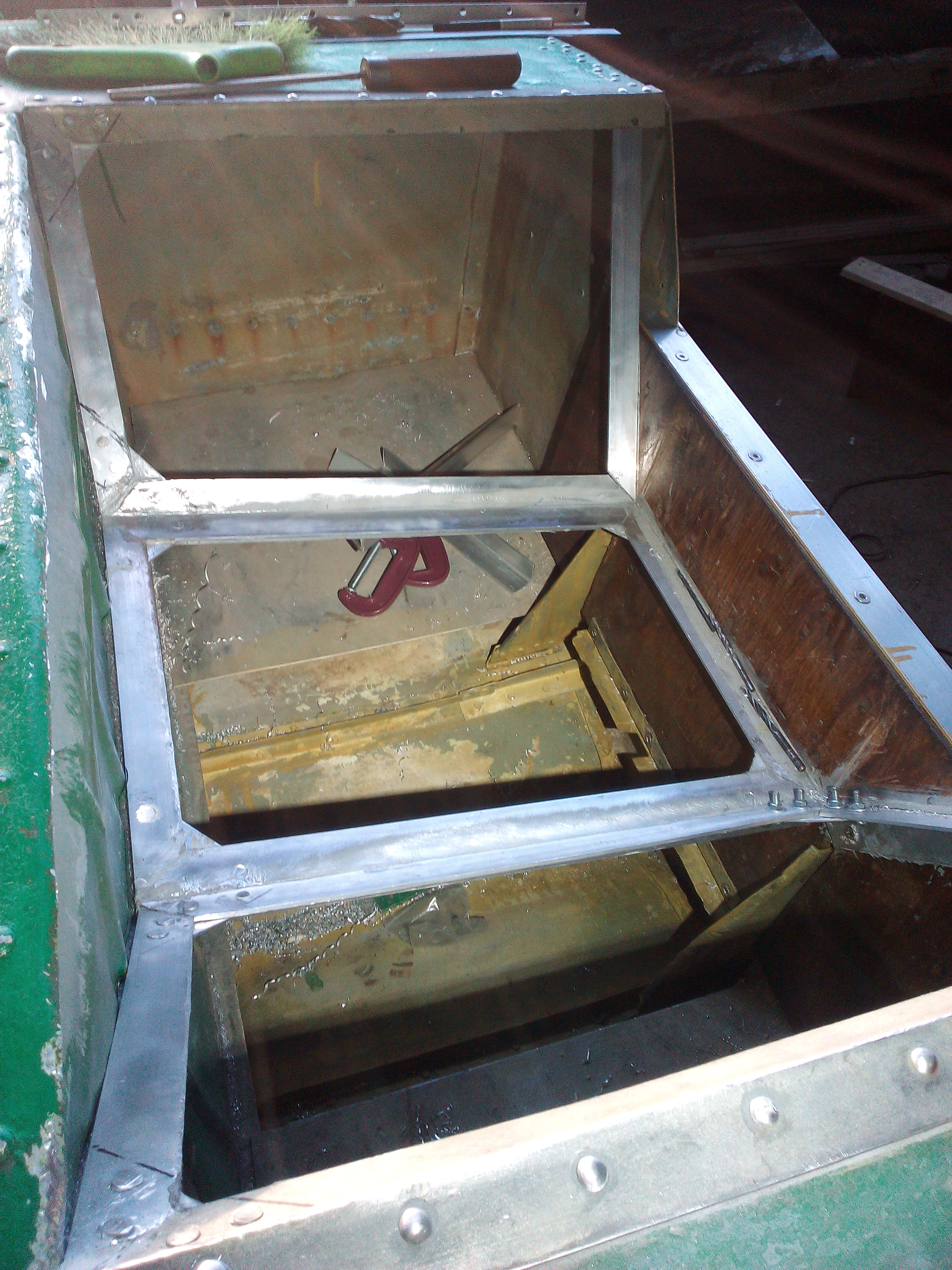

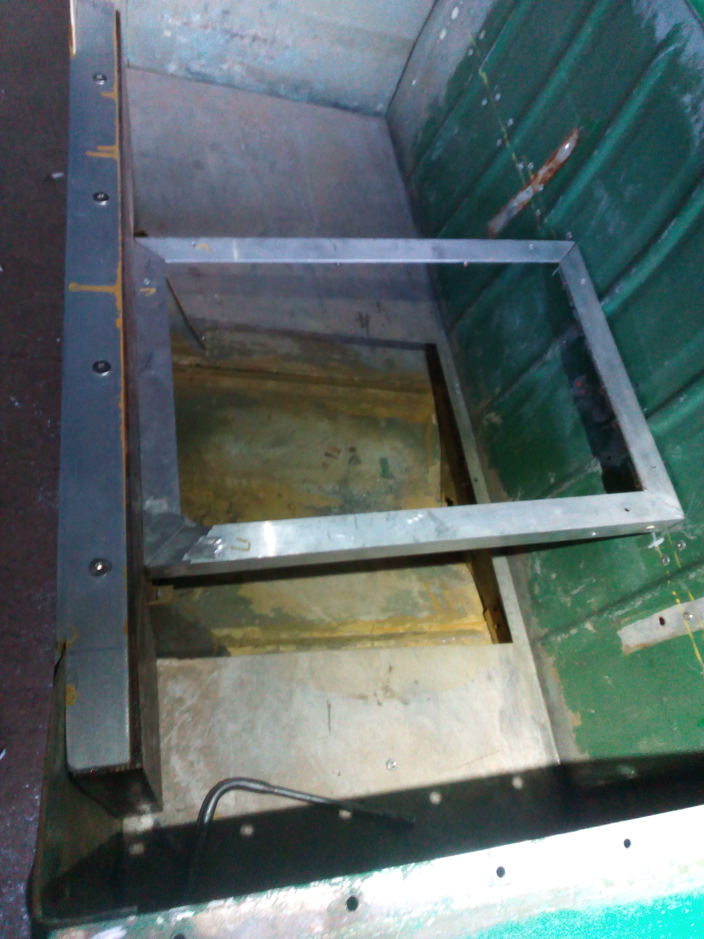

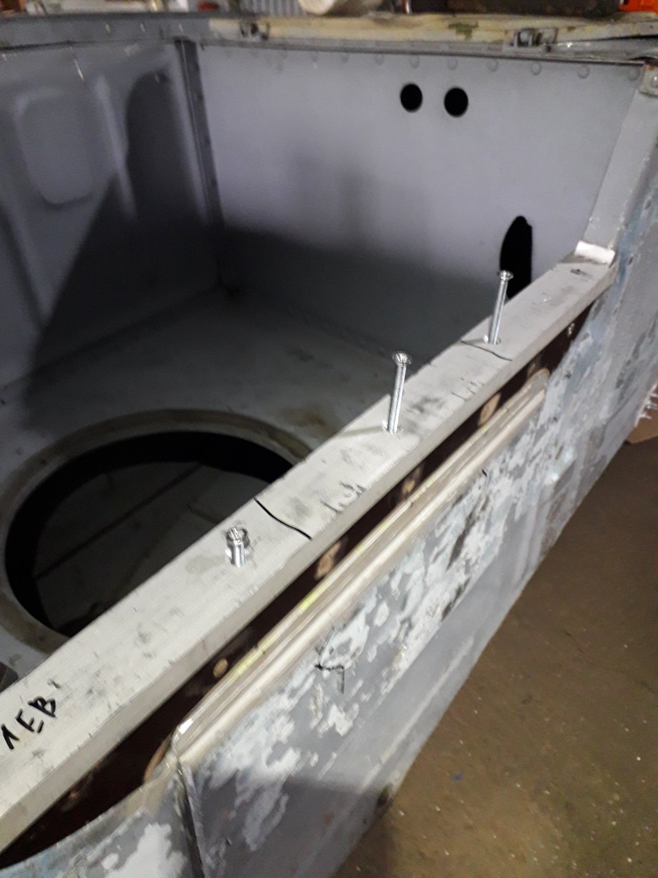

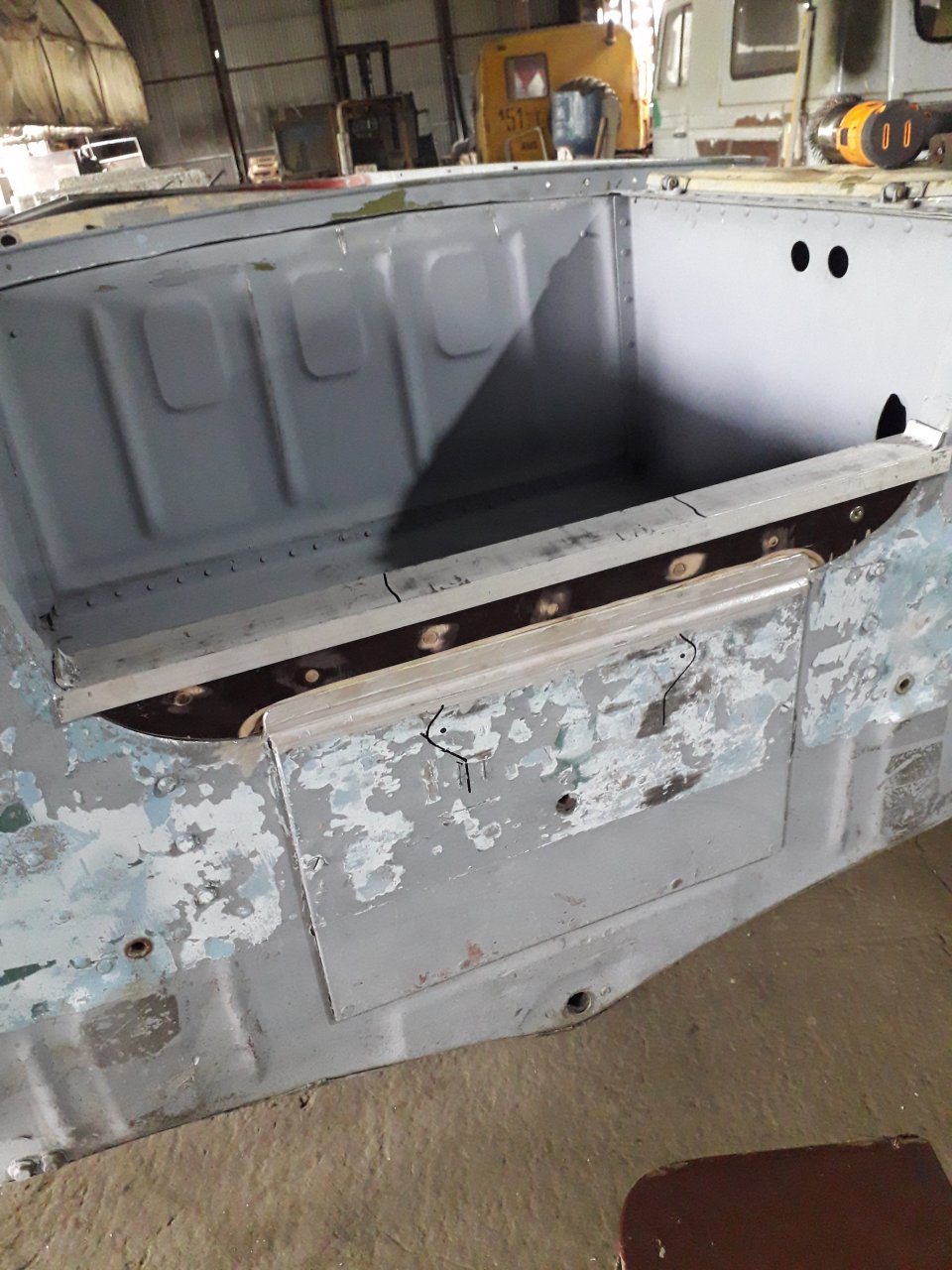

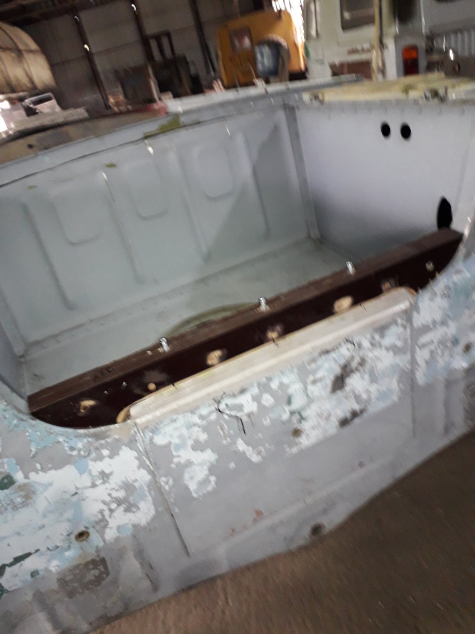

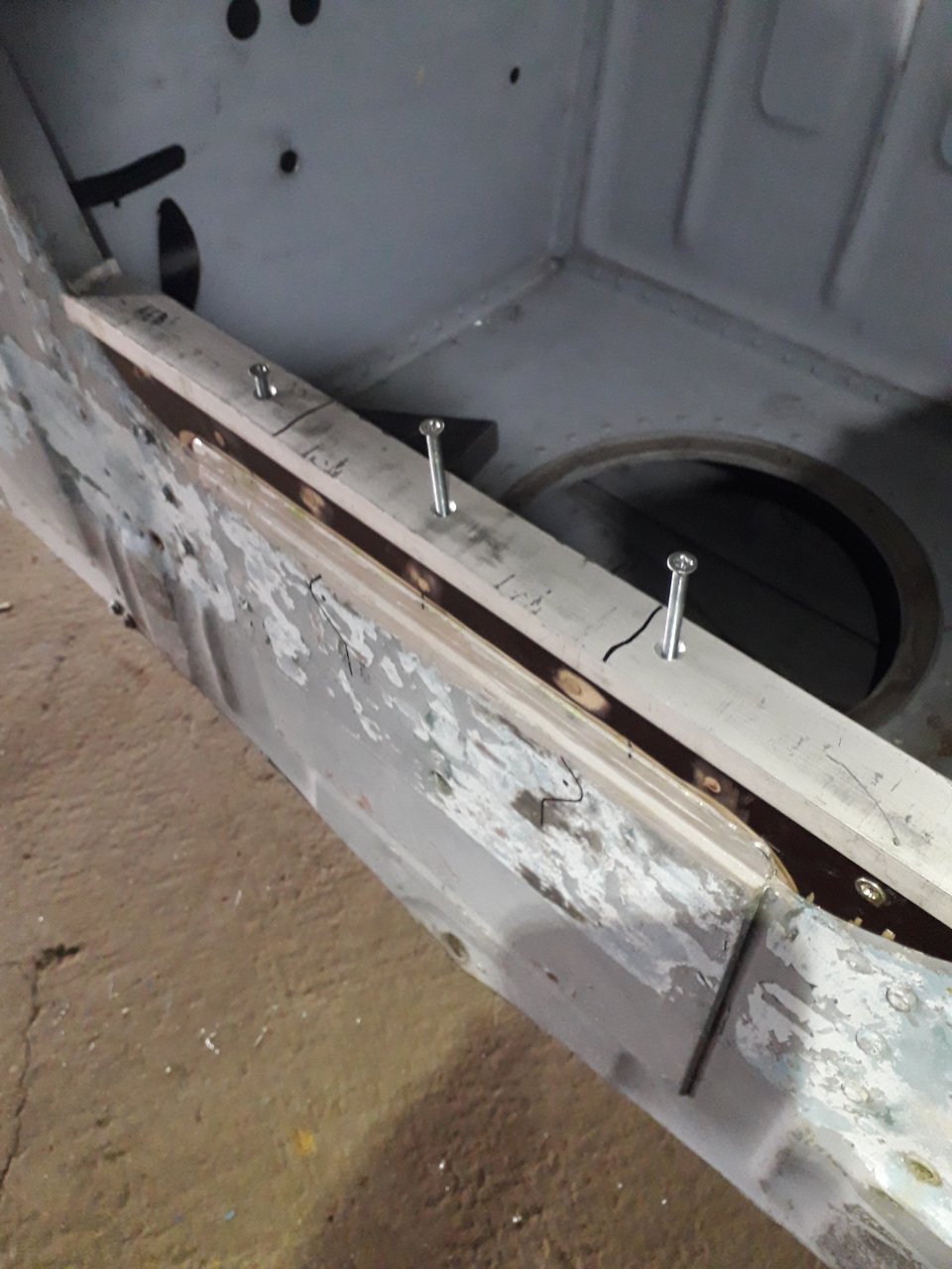

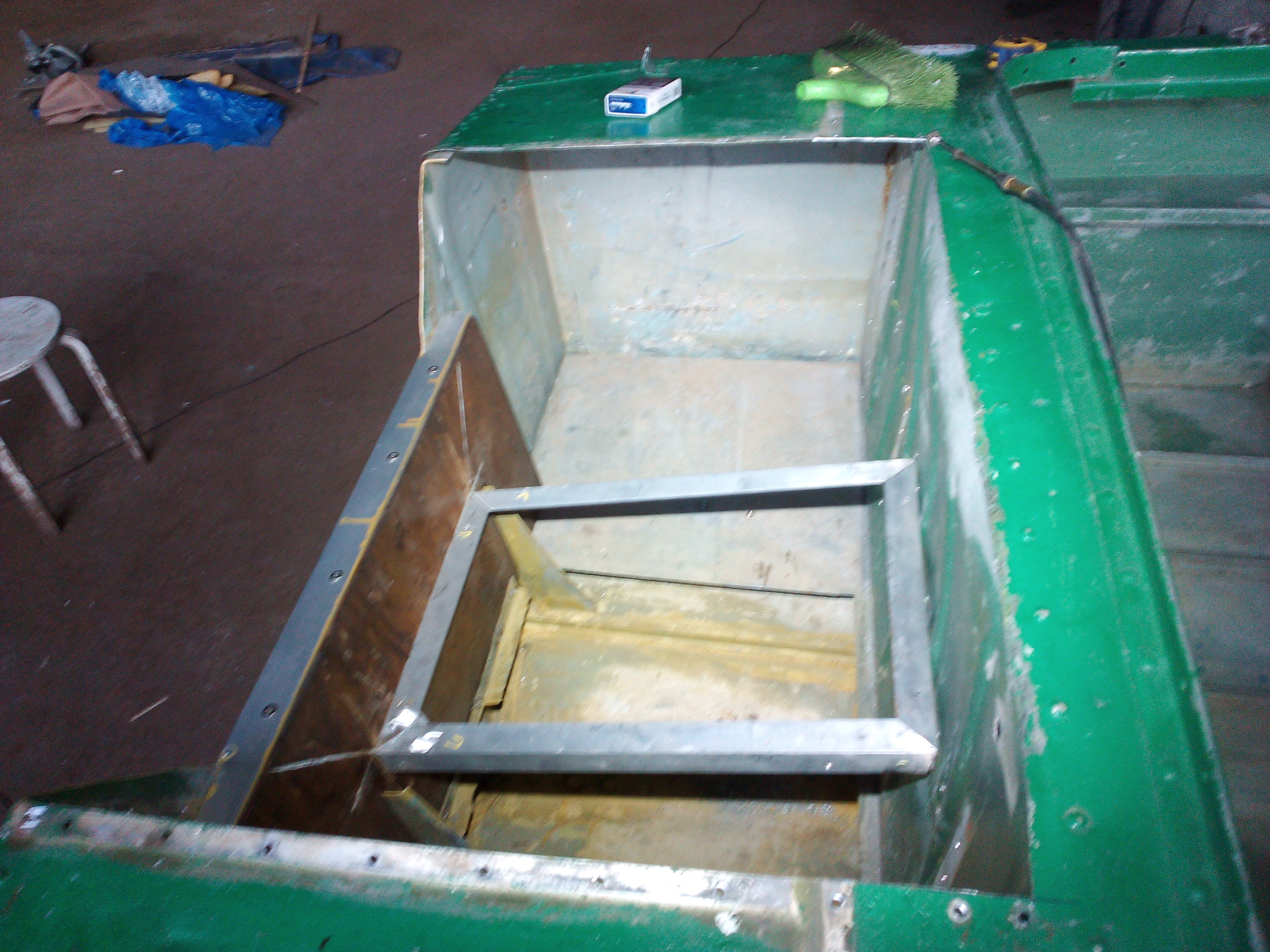

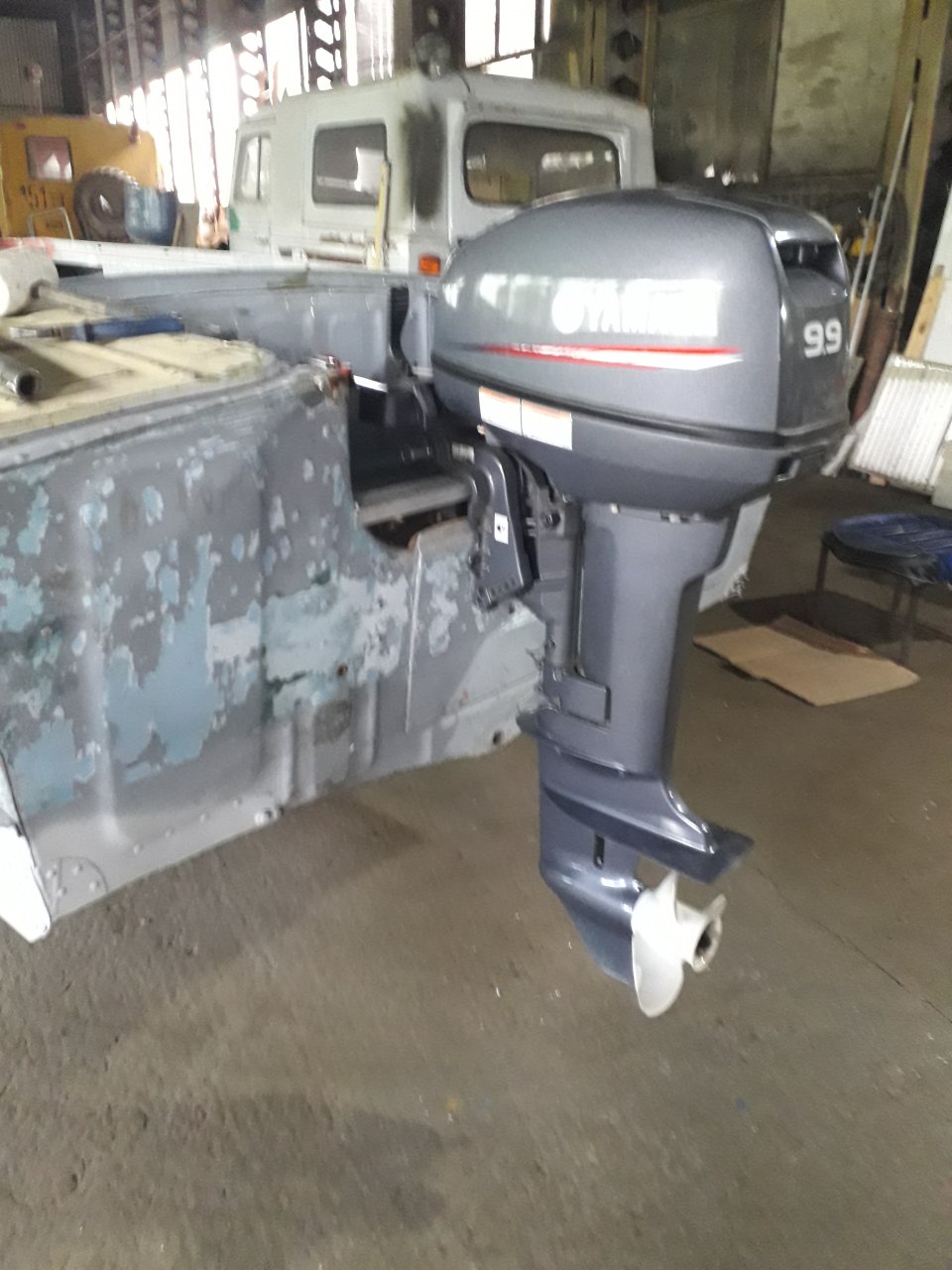

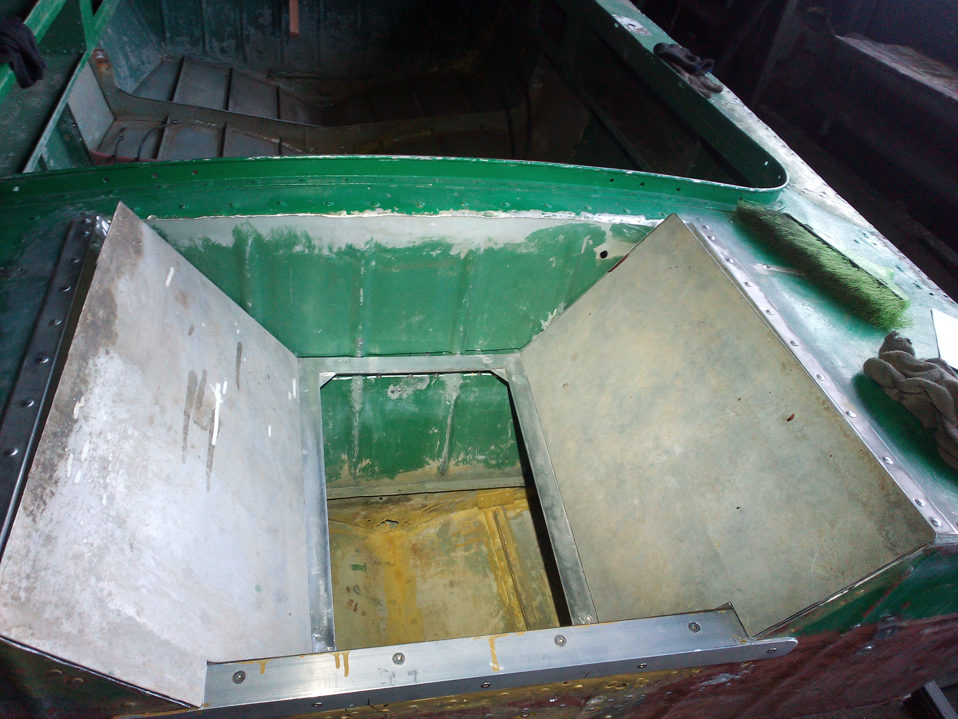

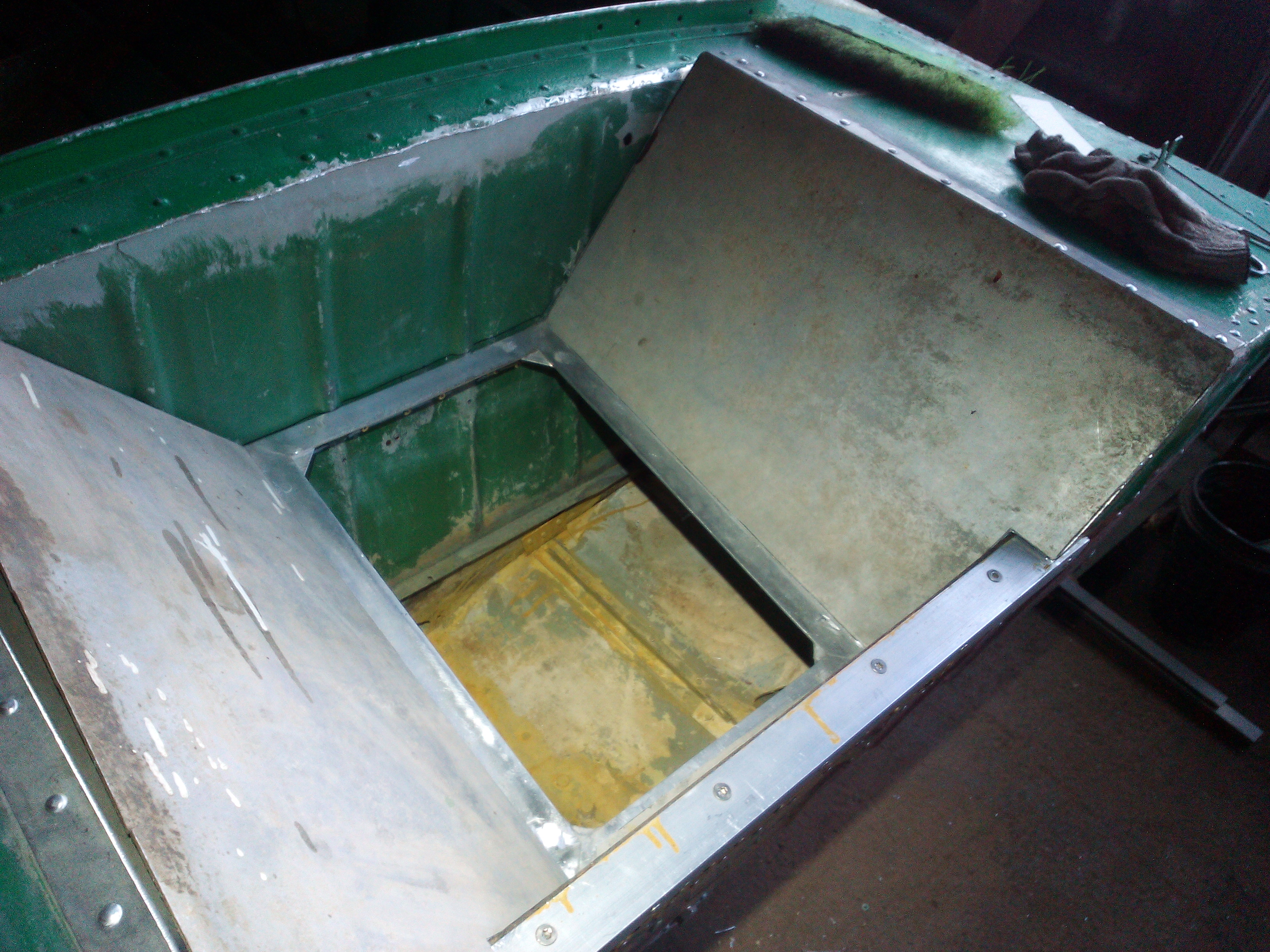

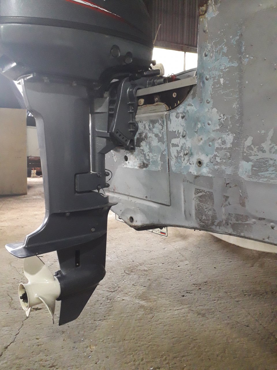

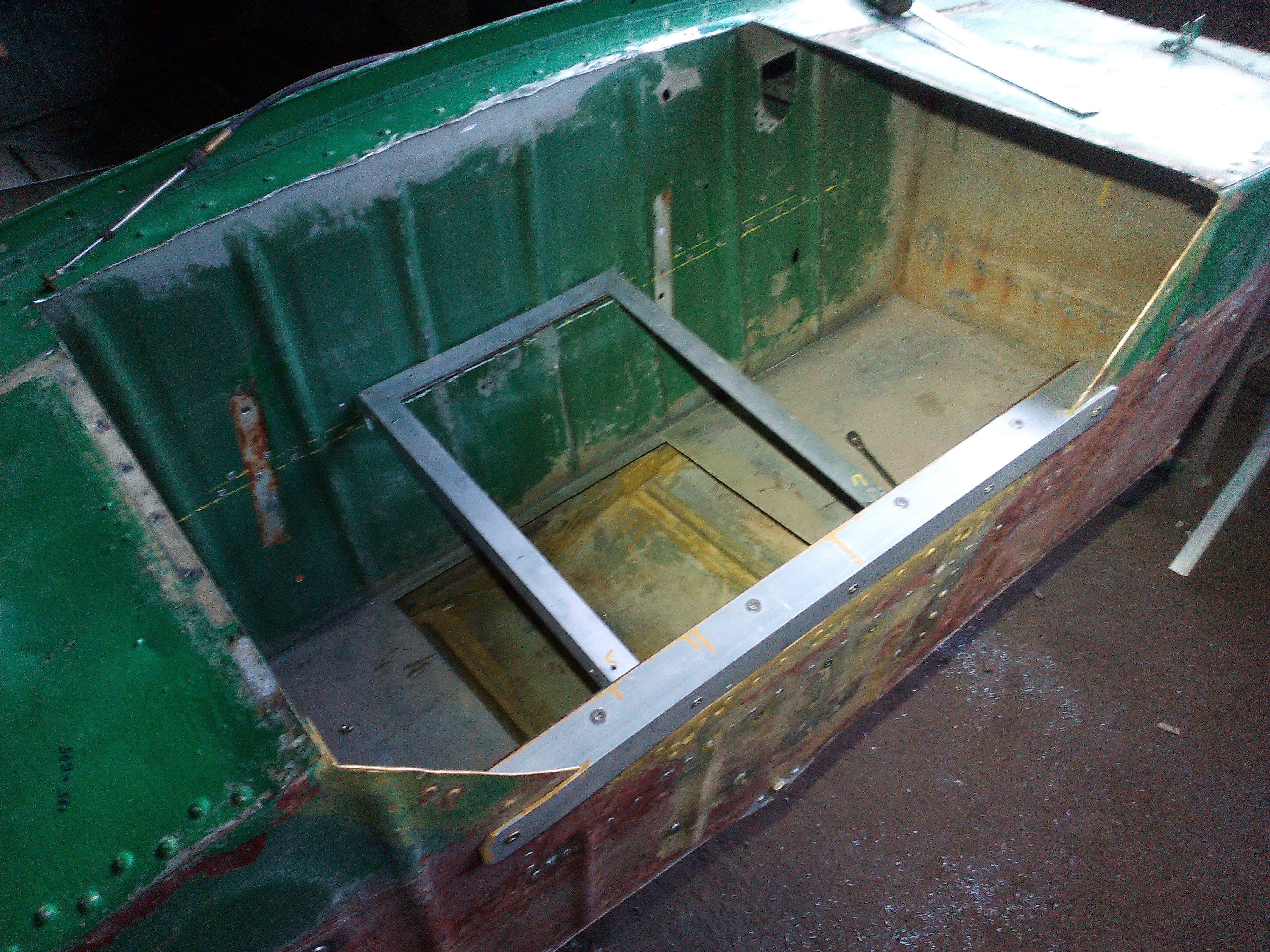

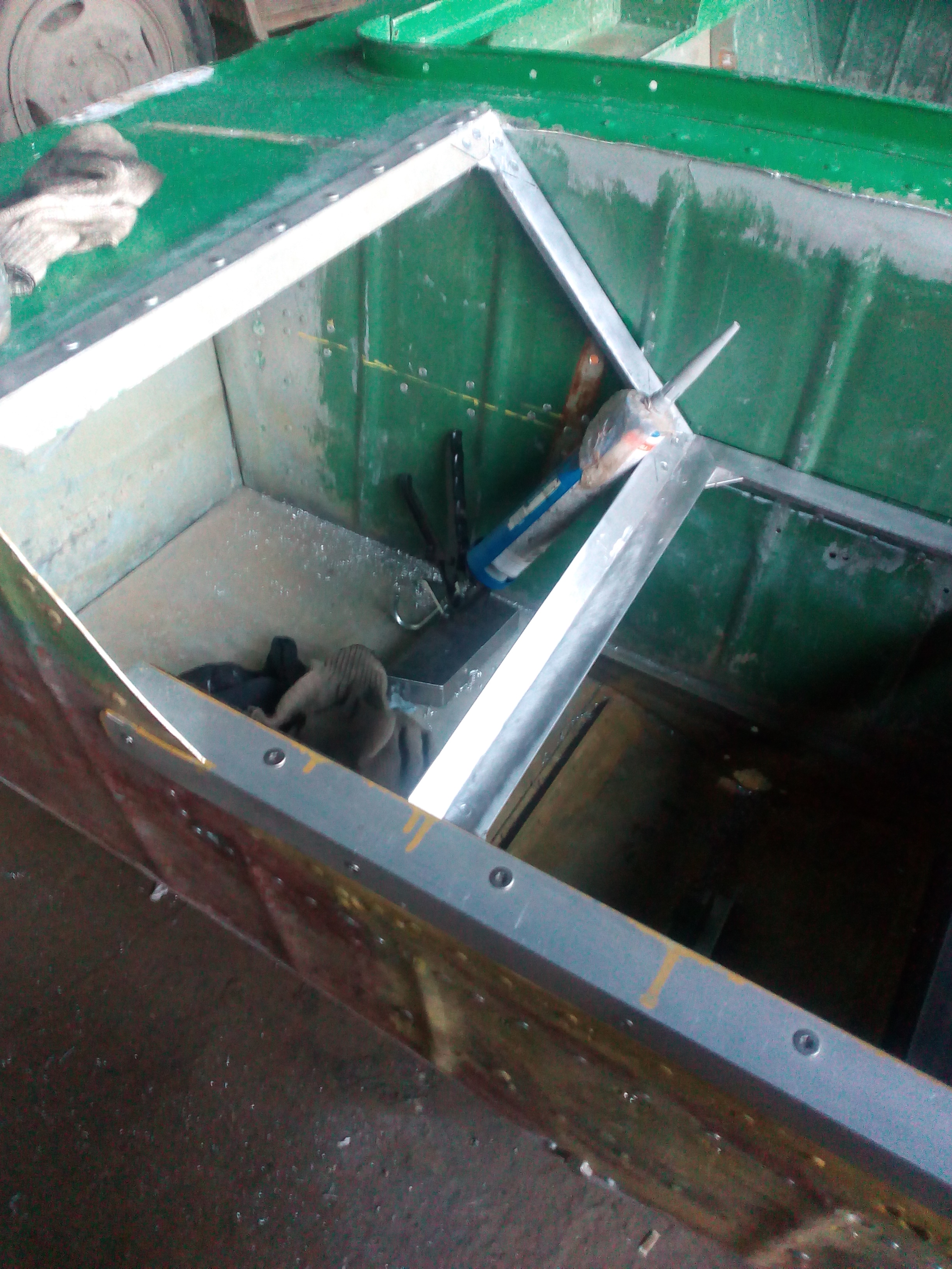

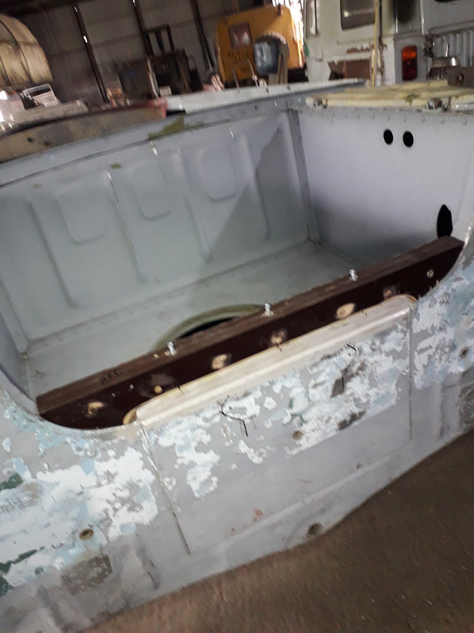

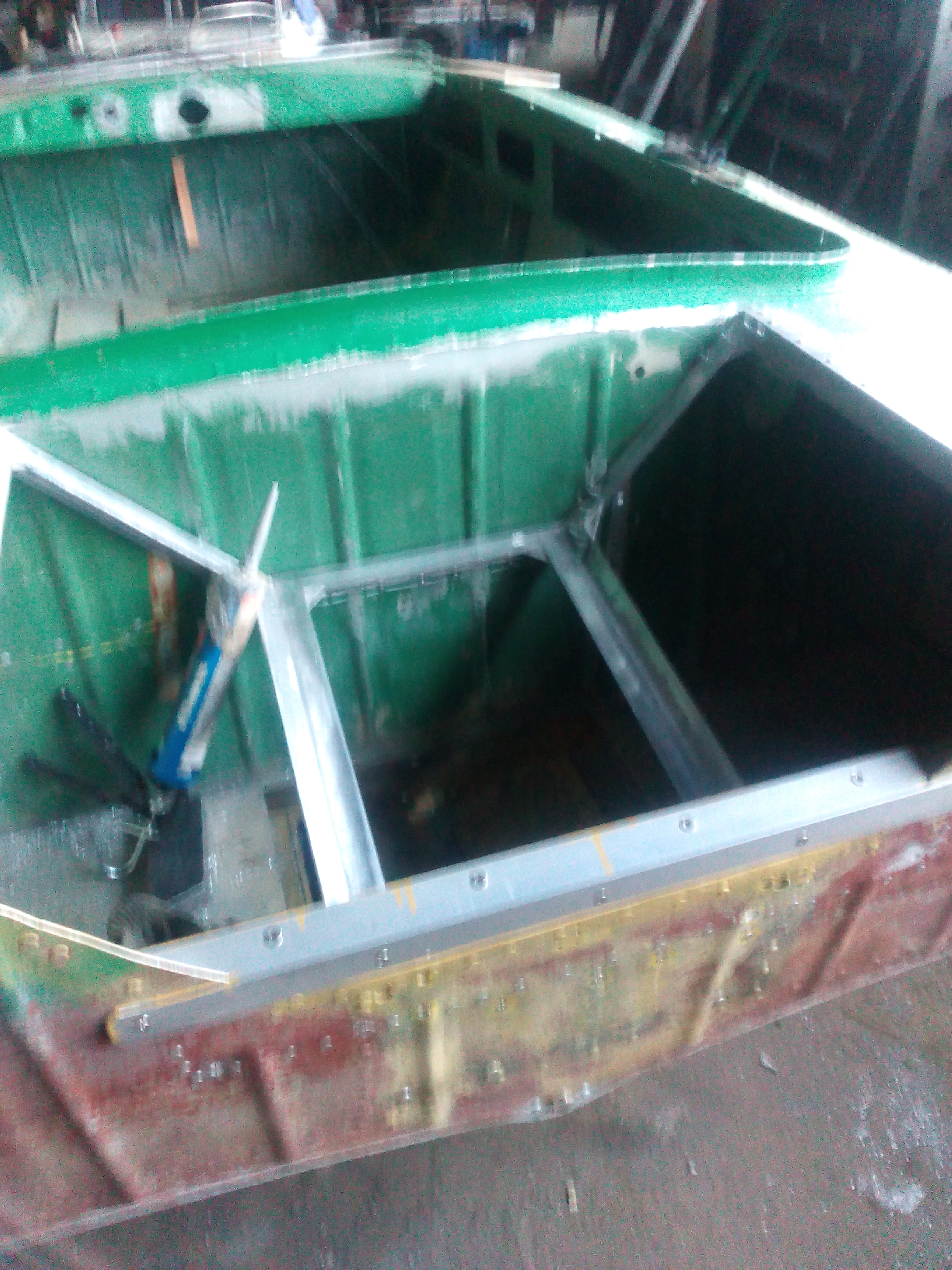

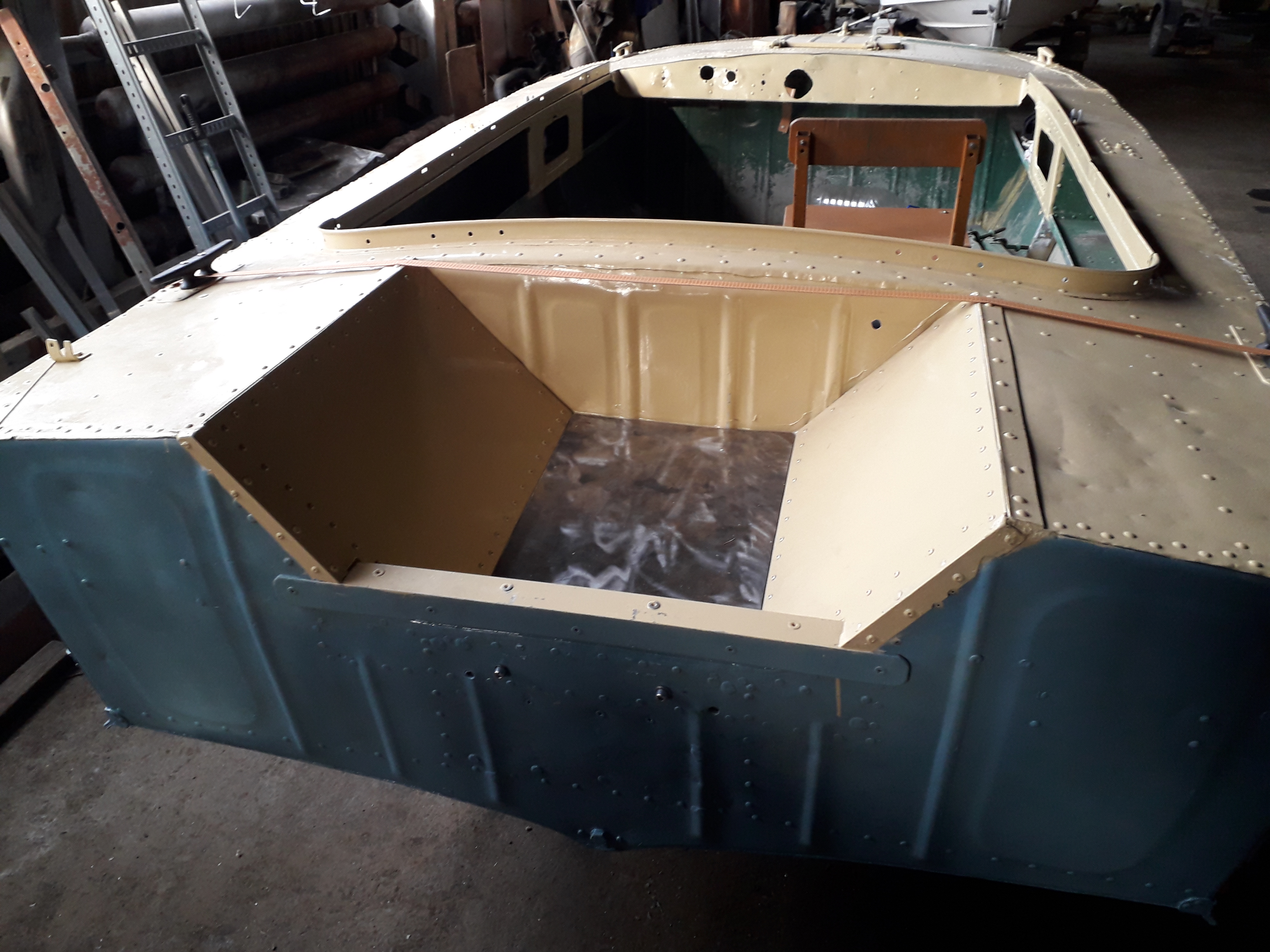

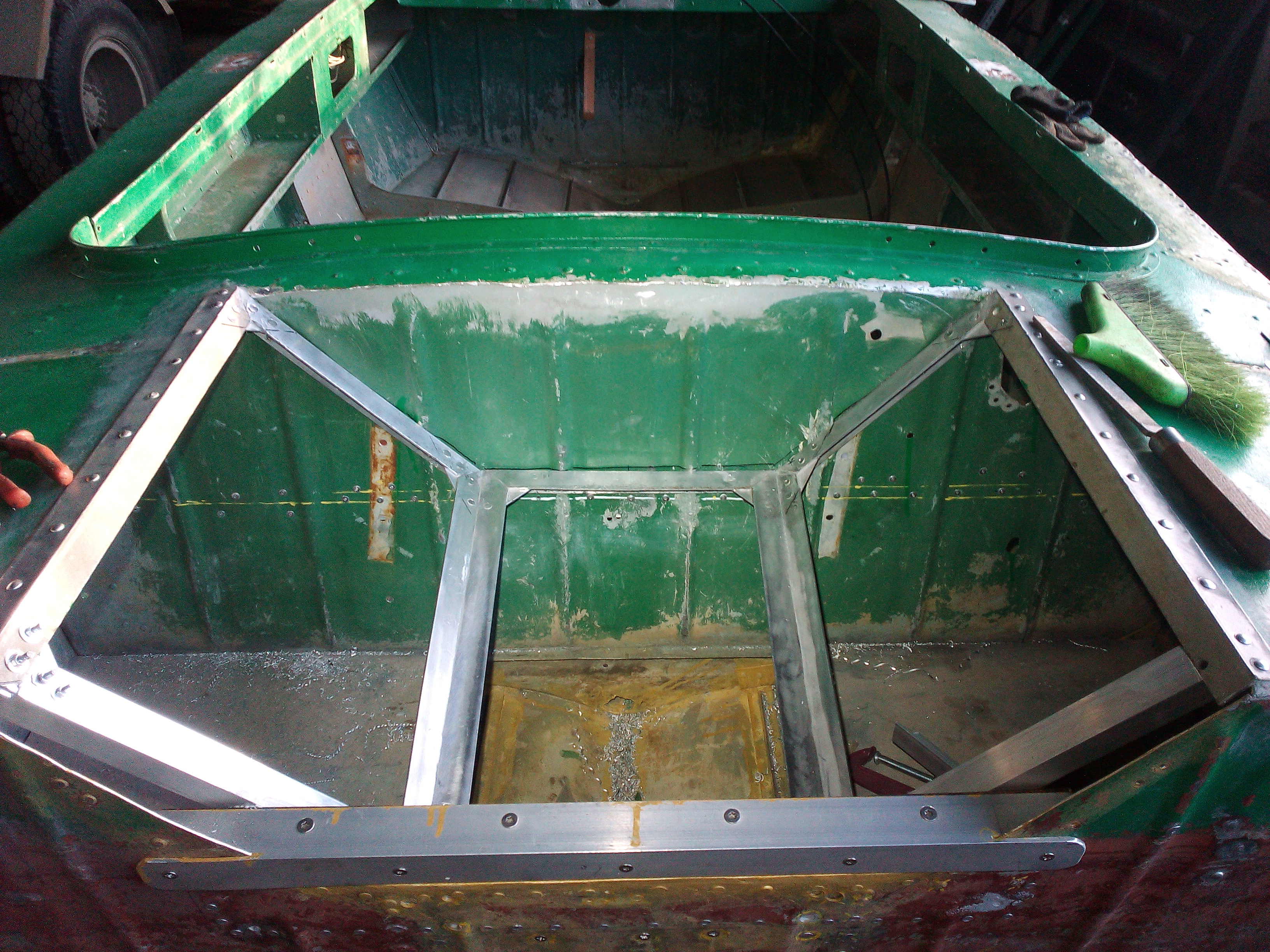

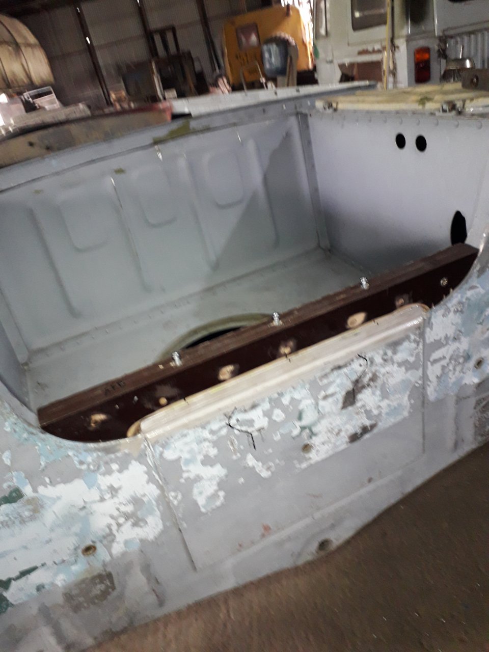

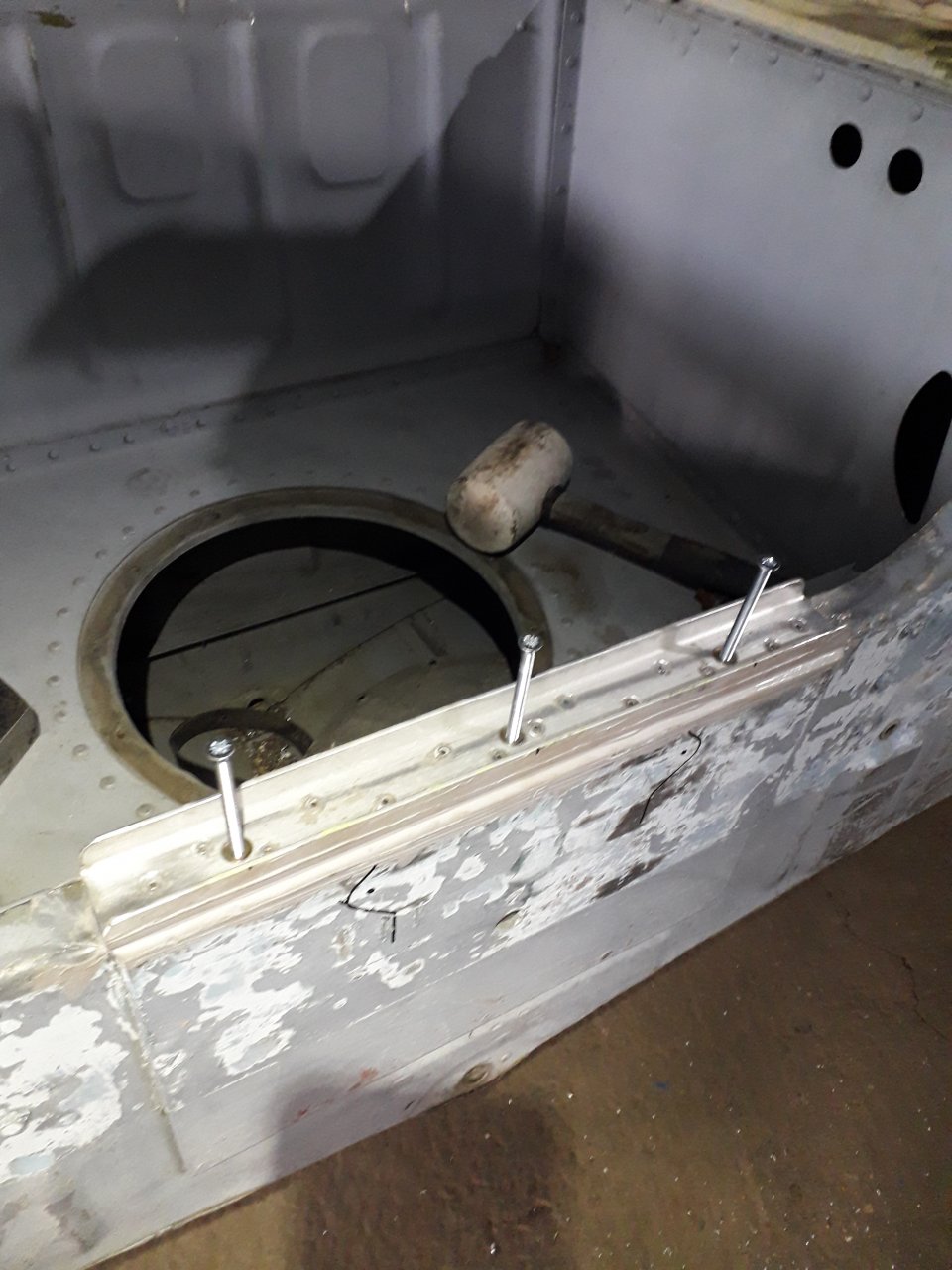

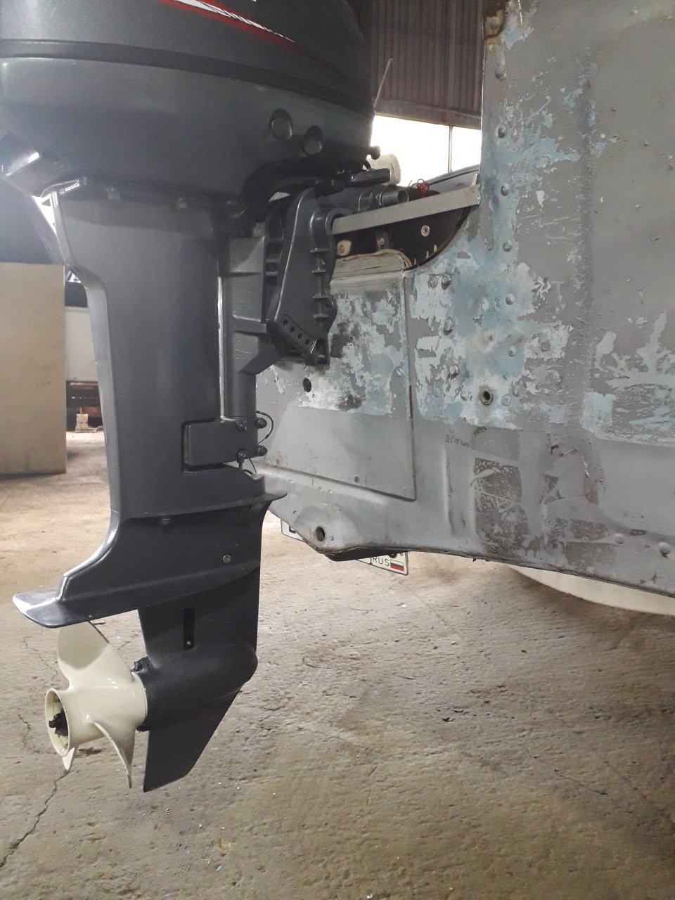

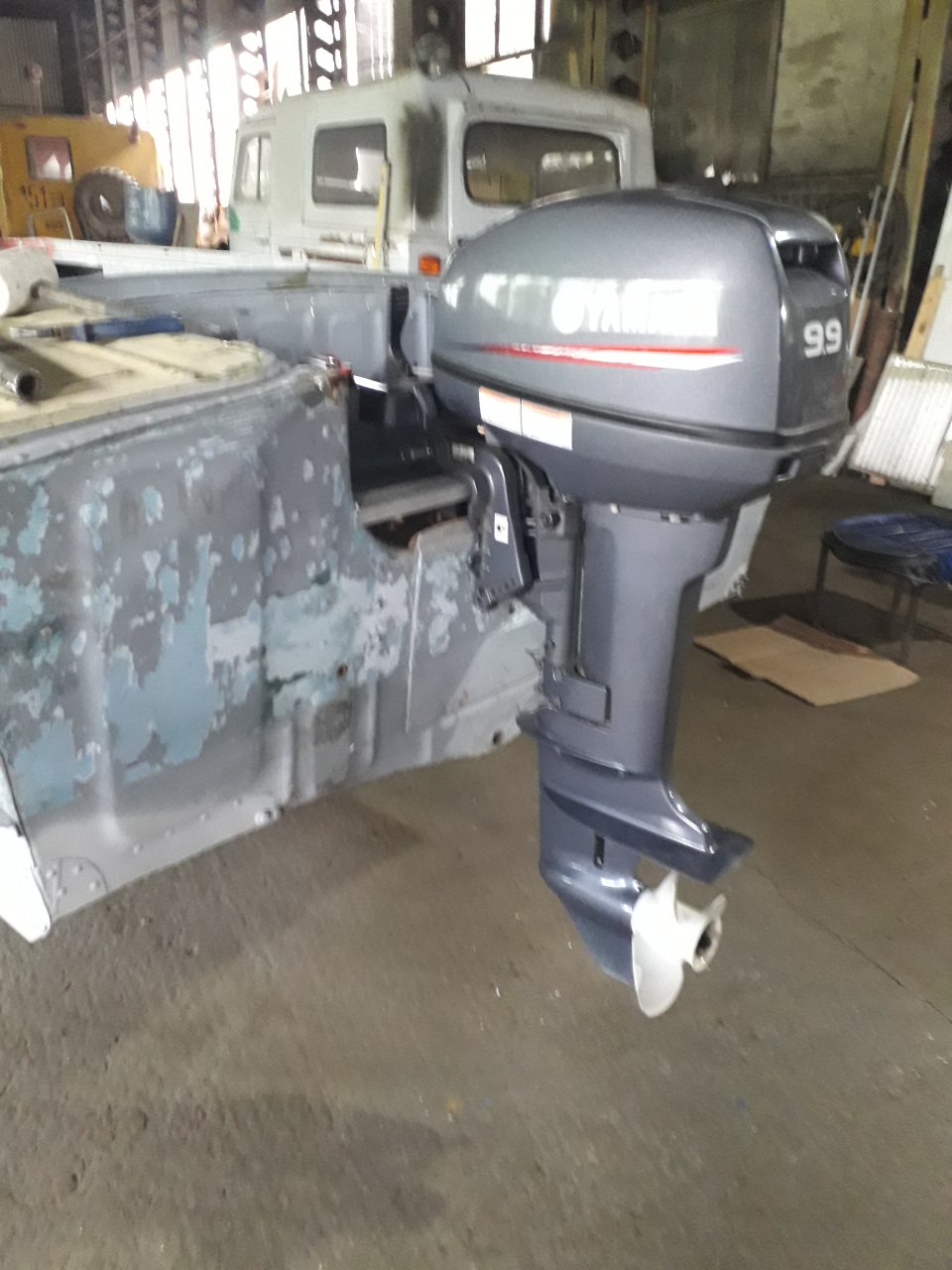

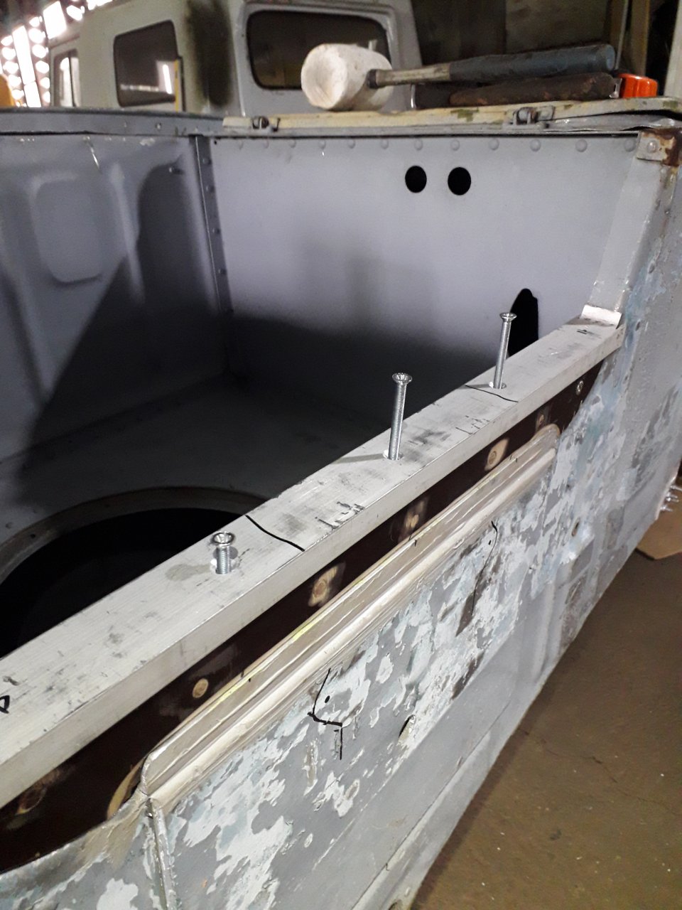

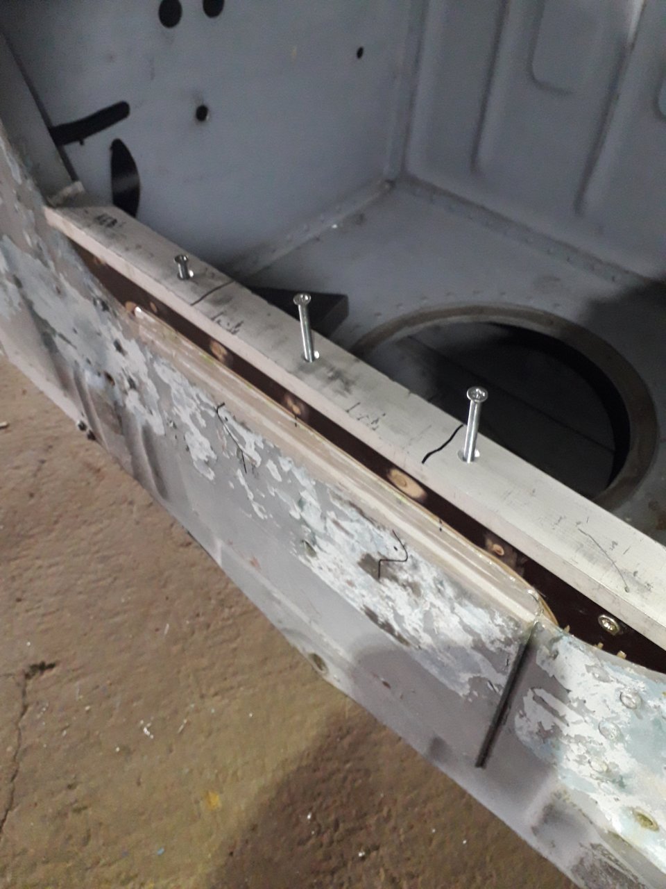

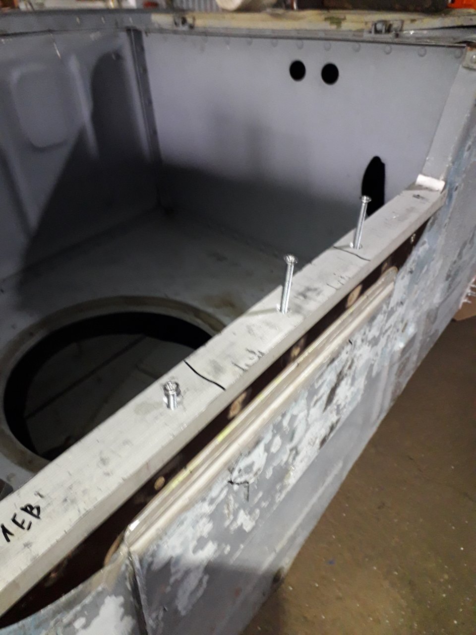

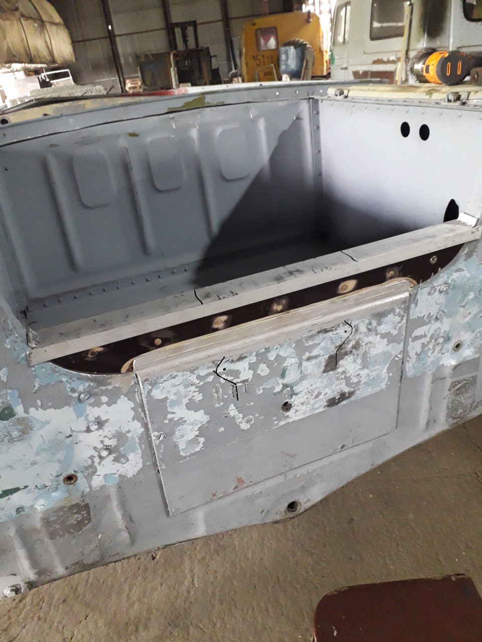

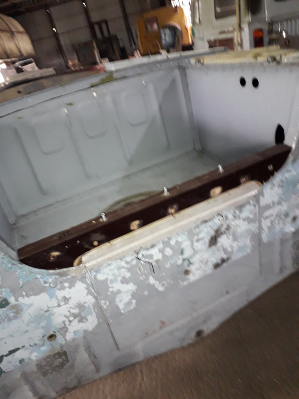

Наращивал транец на Прогресс 2м. Немного фото. Один из вариантов.
Olegan9999
19.06.2014
69
24
Екатеринбург
Прогоресс-2
Yamaha-9,9

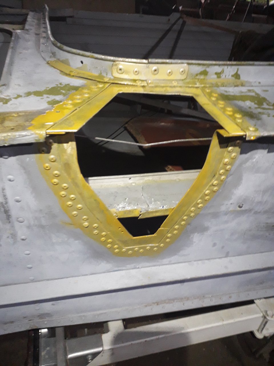

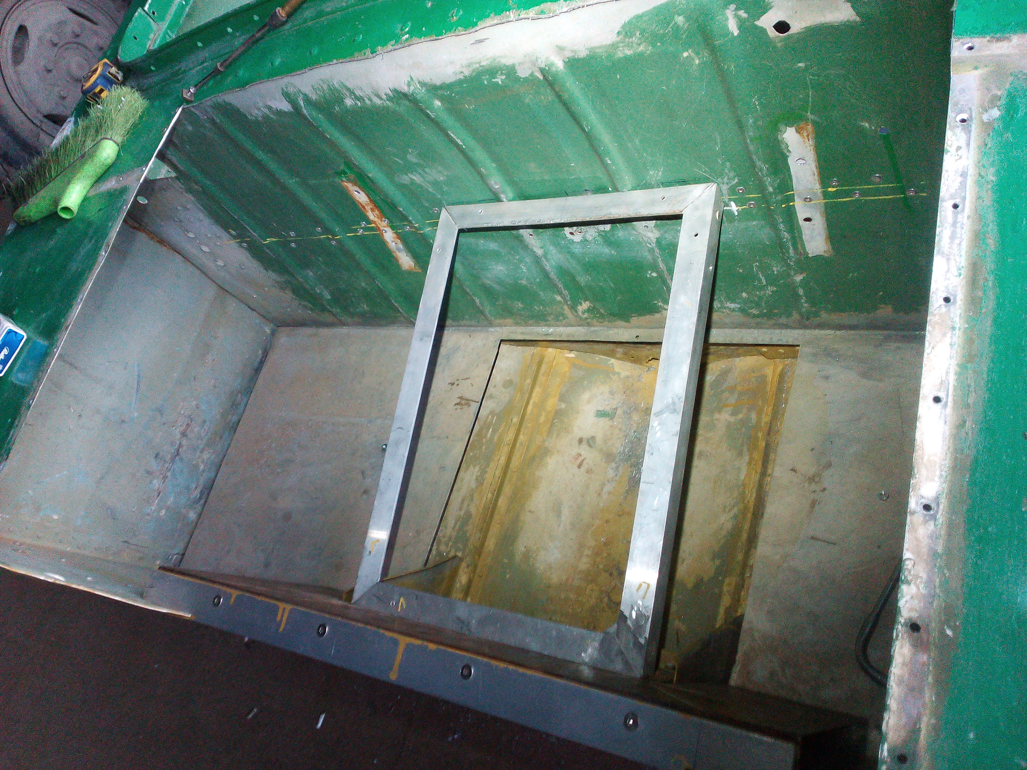

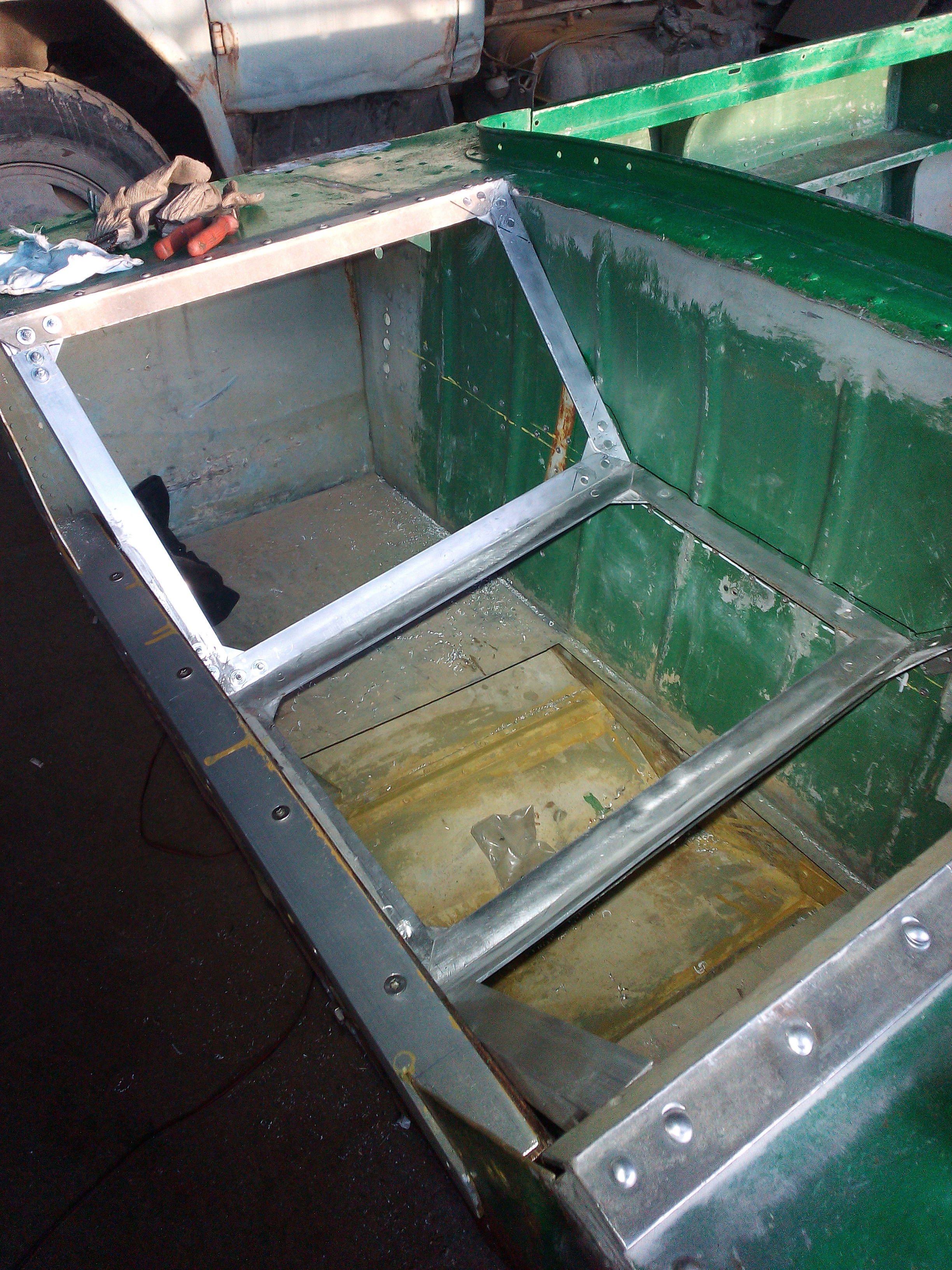

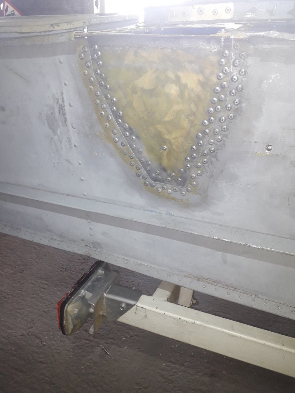

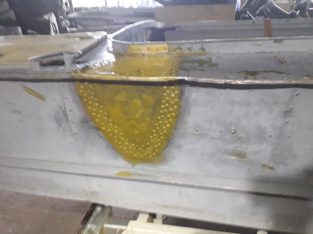

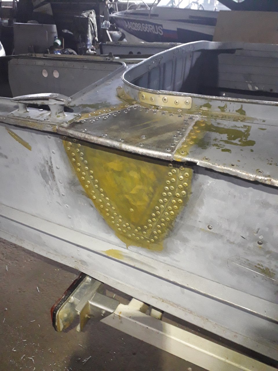

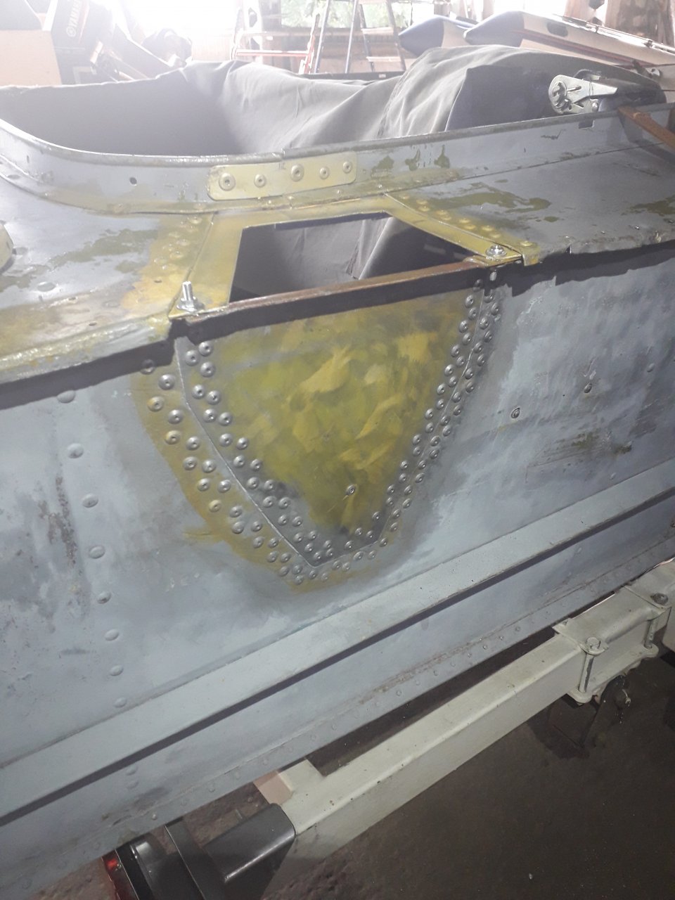

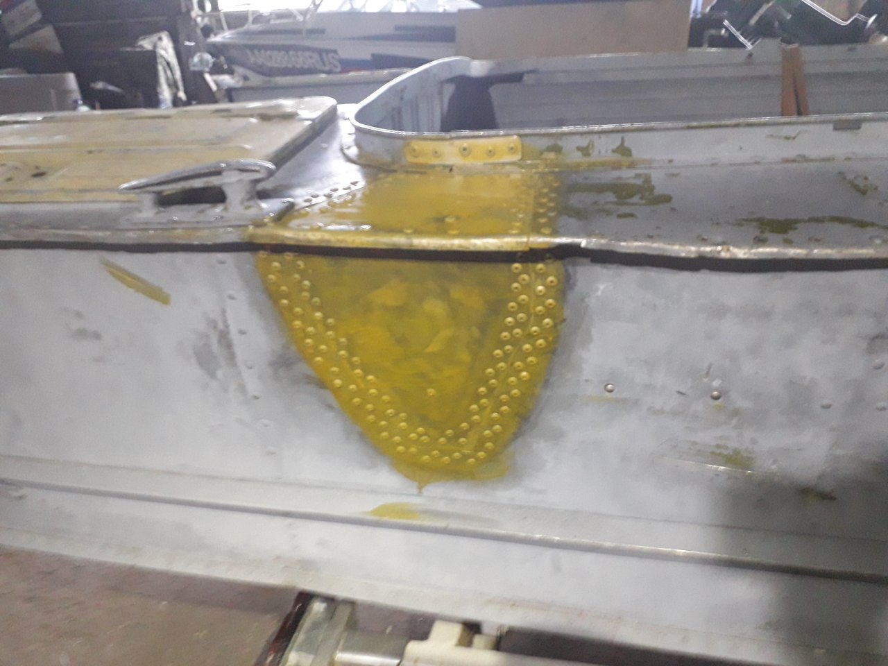

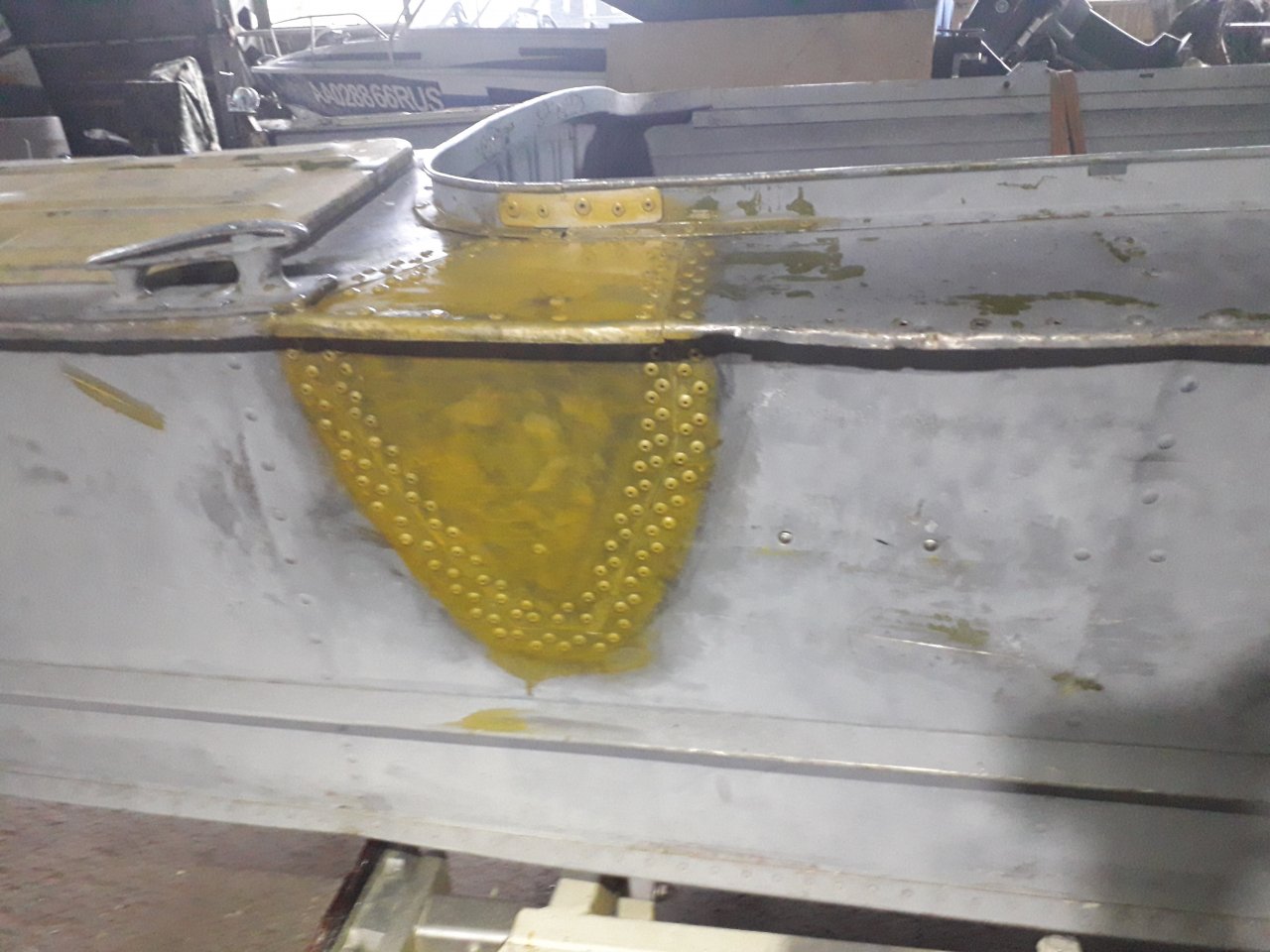

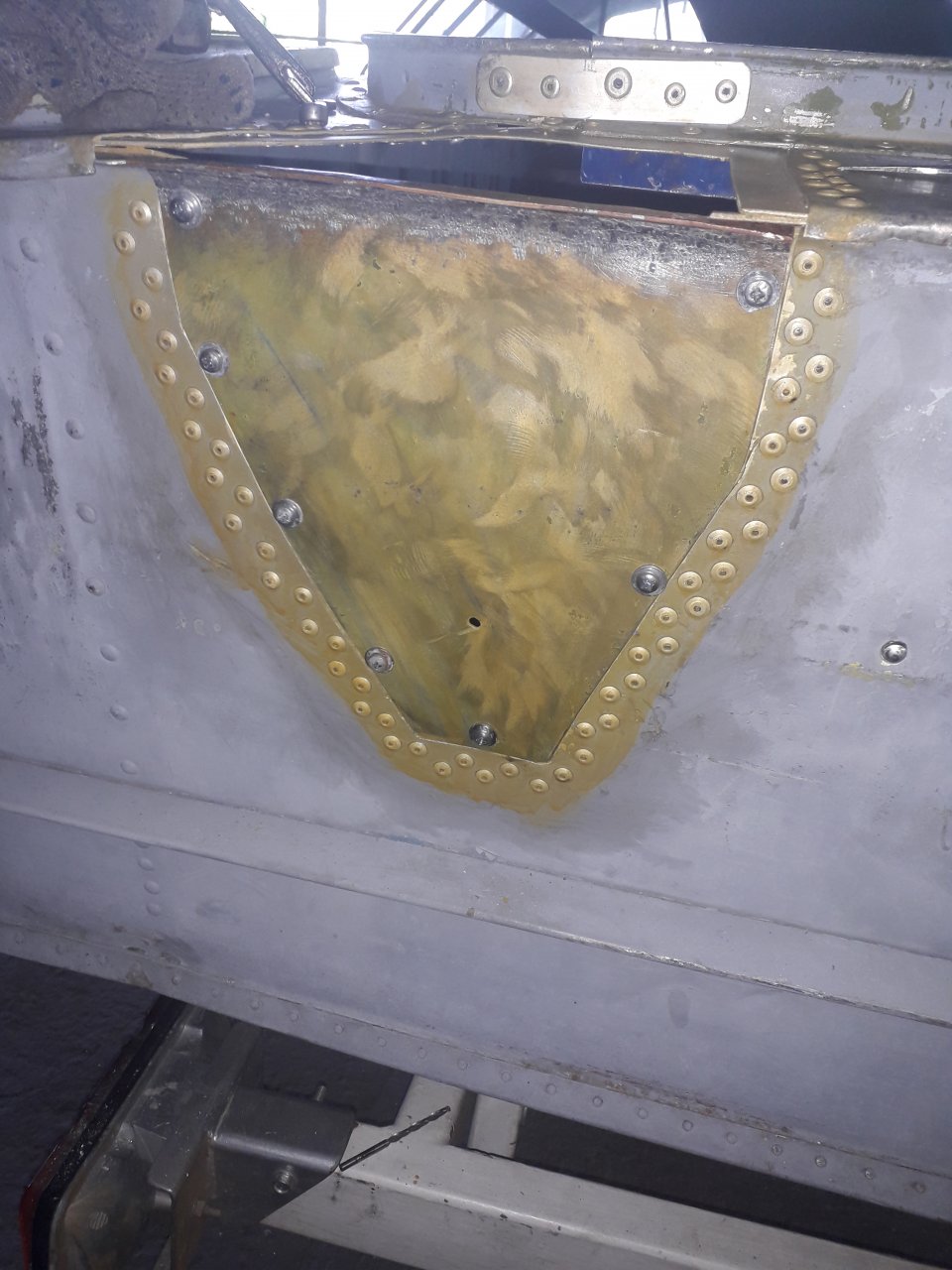

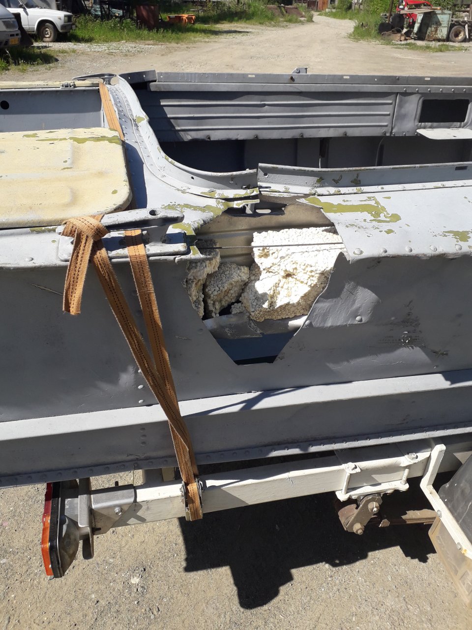

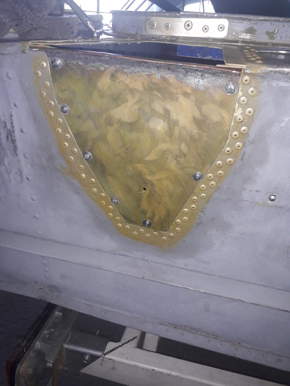

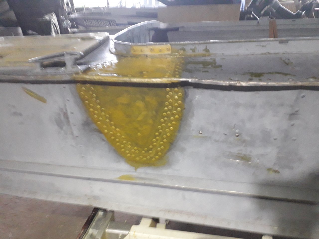

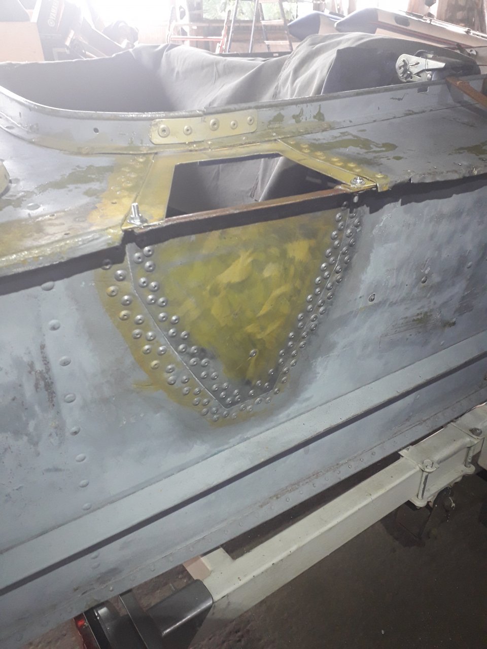

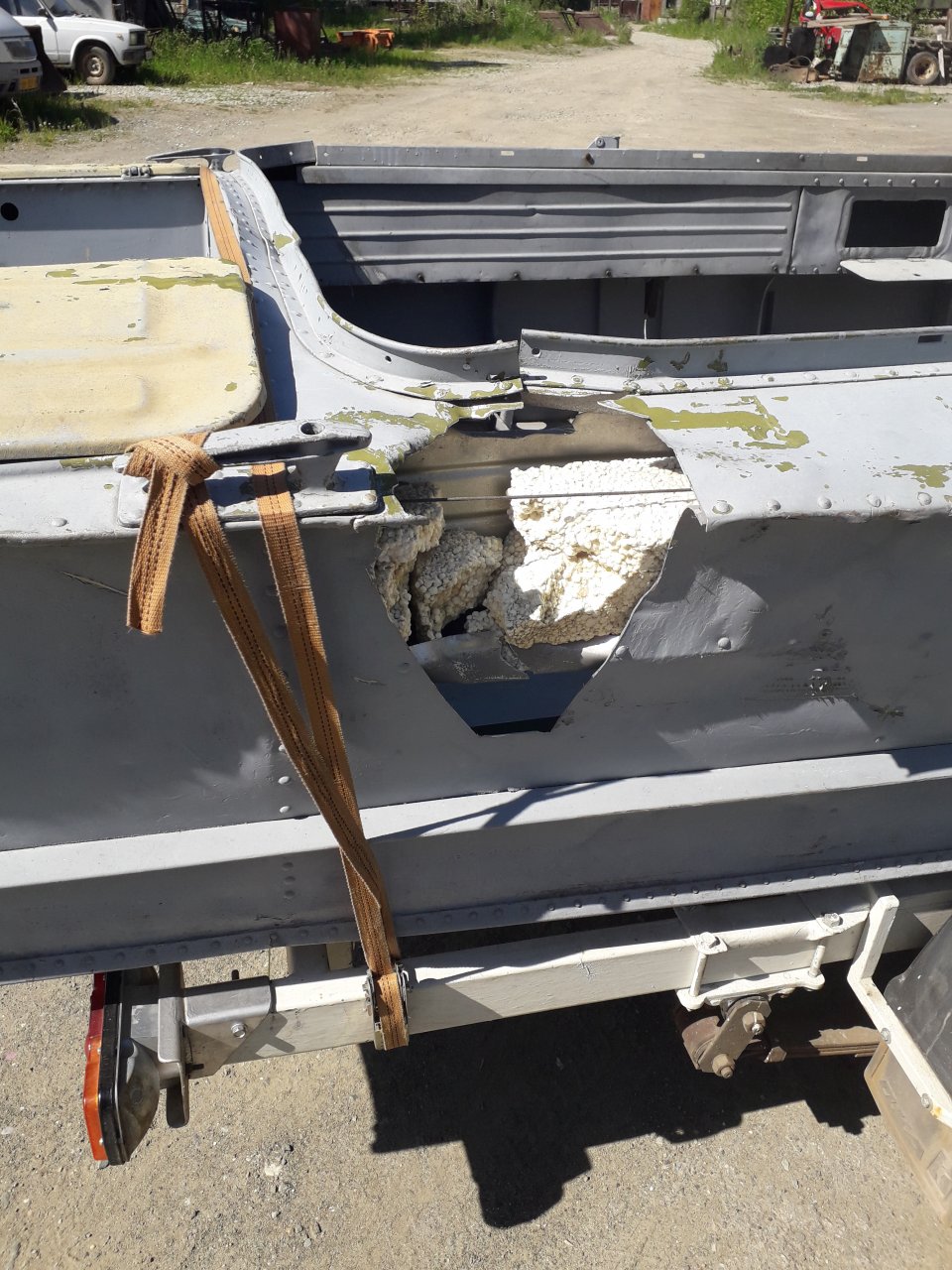

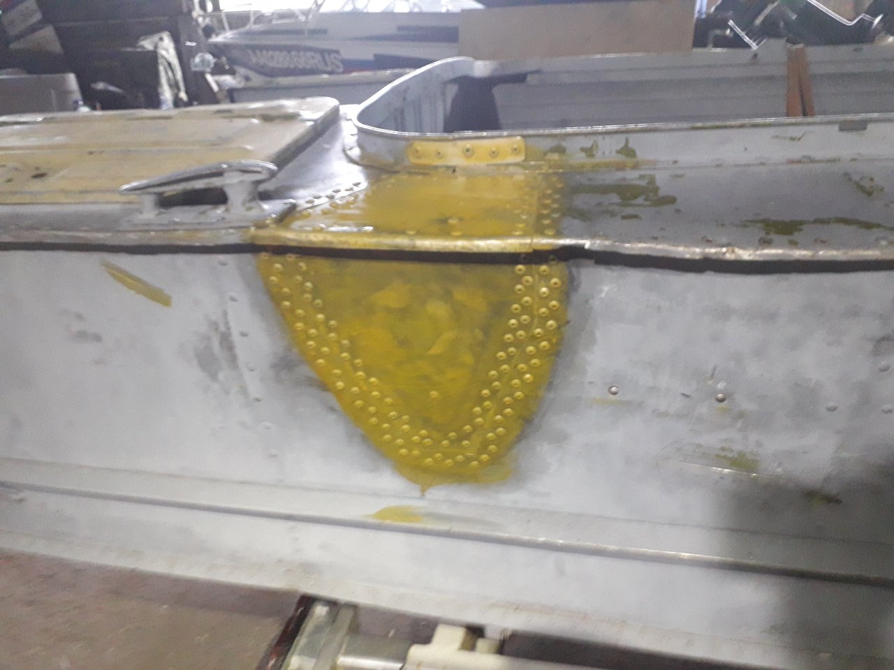

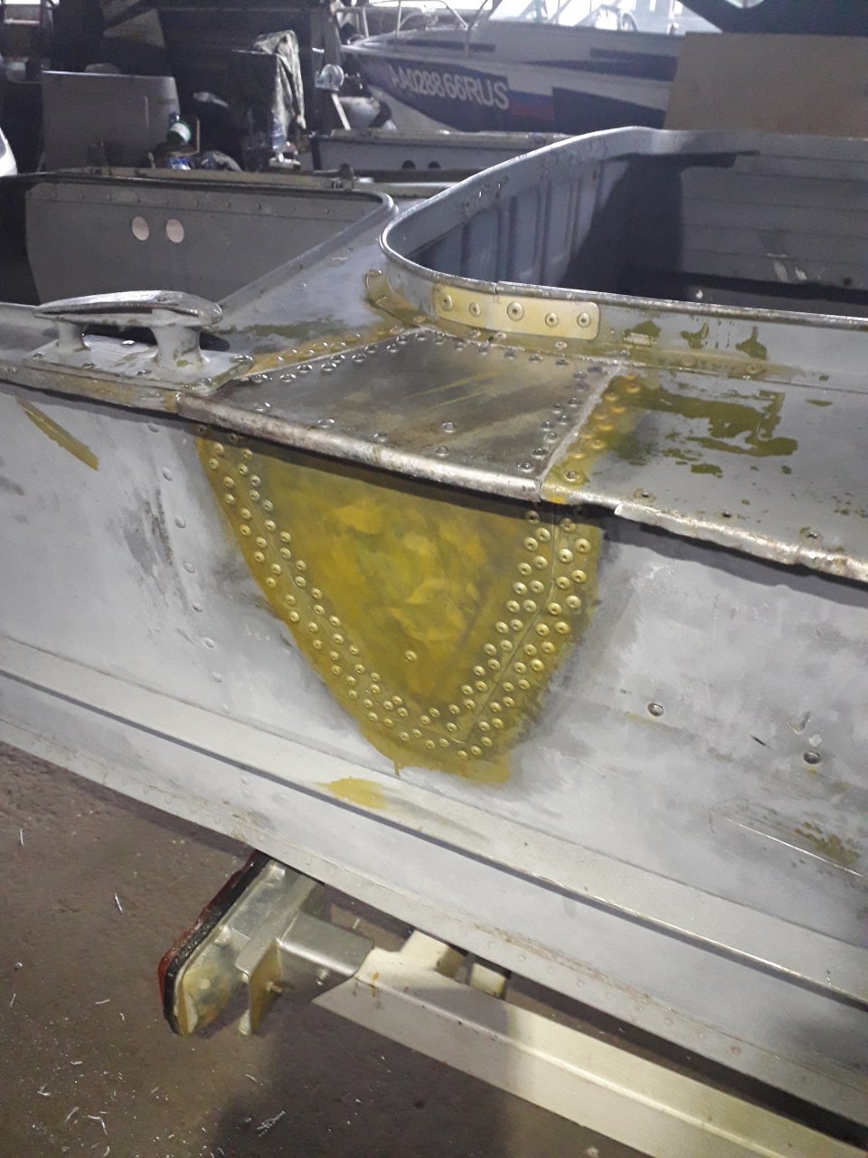

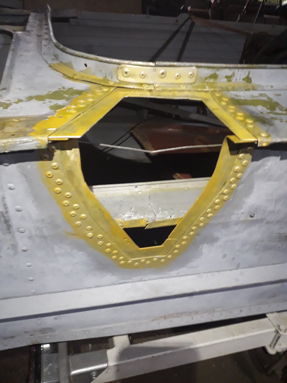

Ремонт борта.
9 555
4 758
:?Спорное решение. Особенно поднятие транца.Но как говорится ,хозяин - барин!
