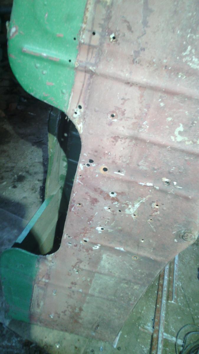

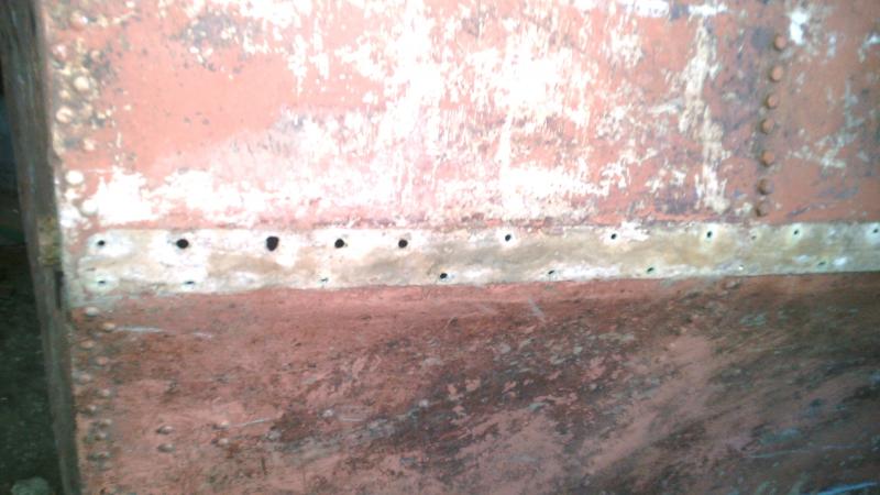

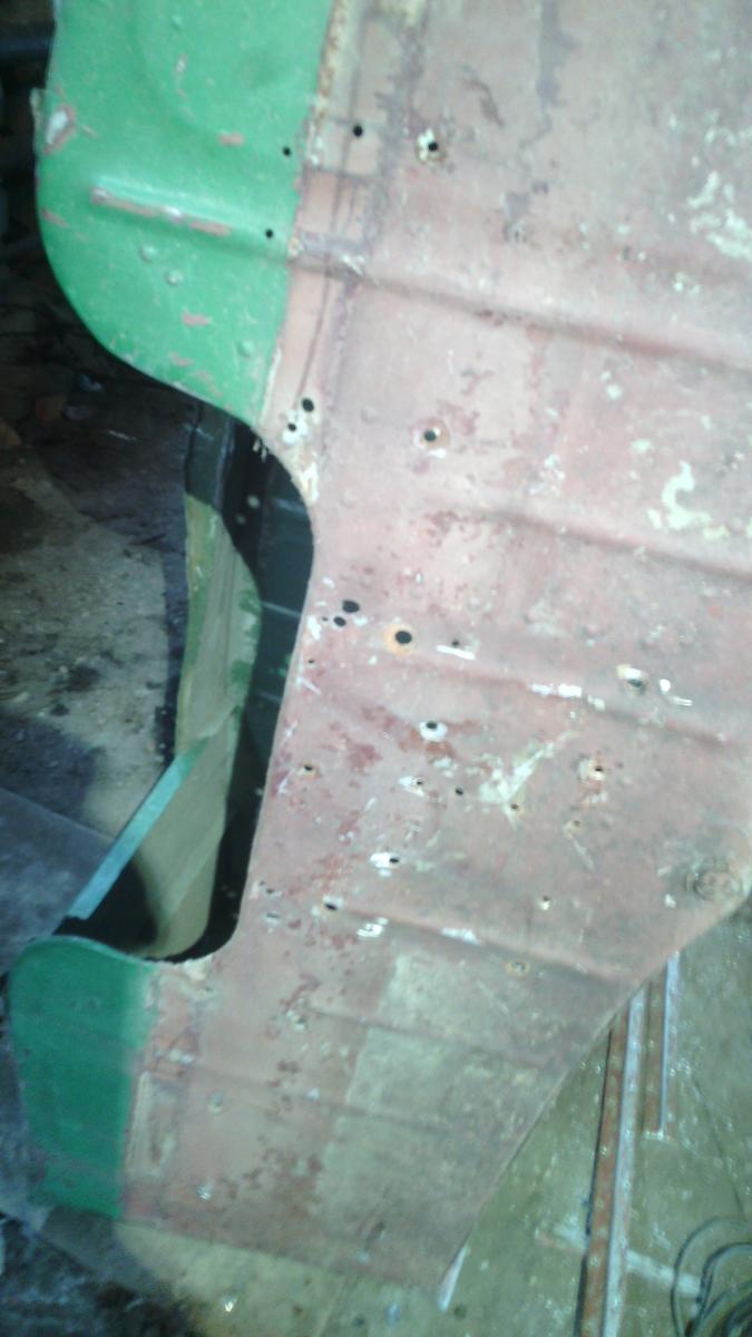

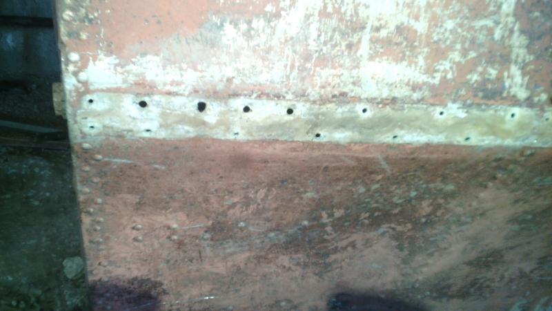

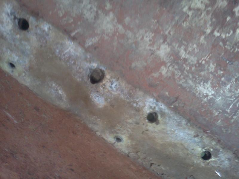

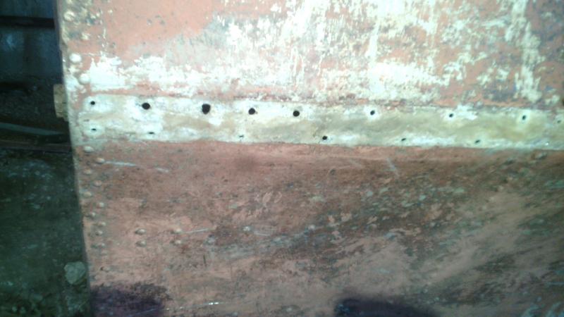

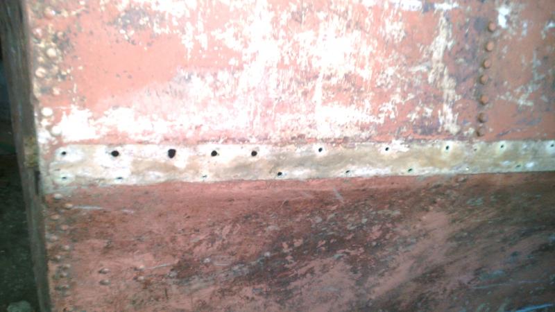

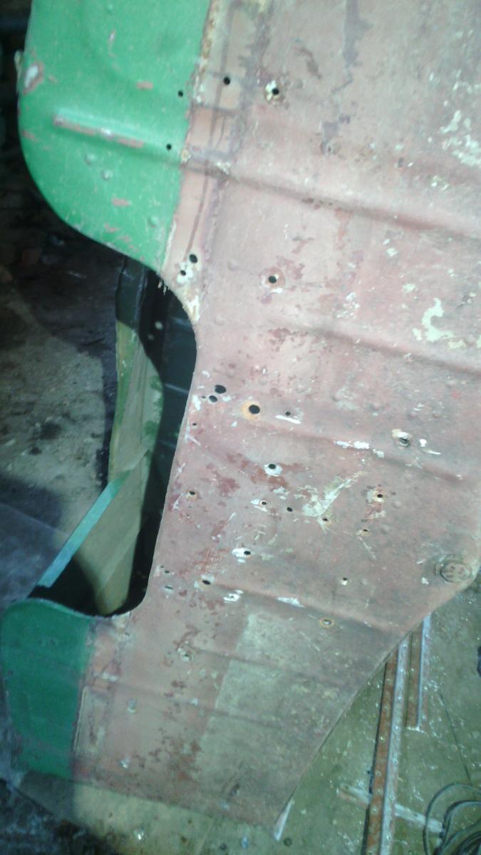

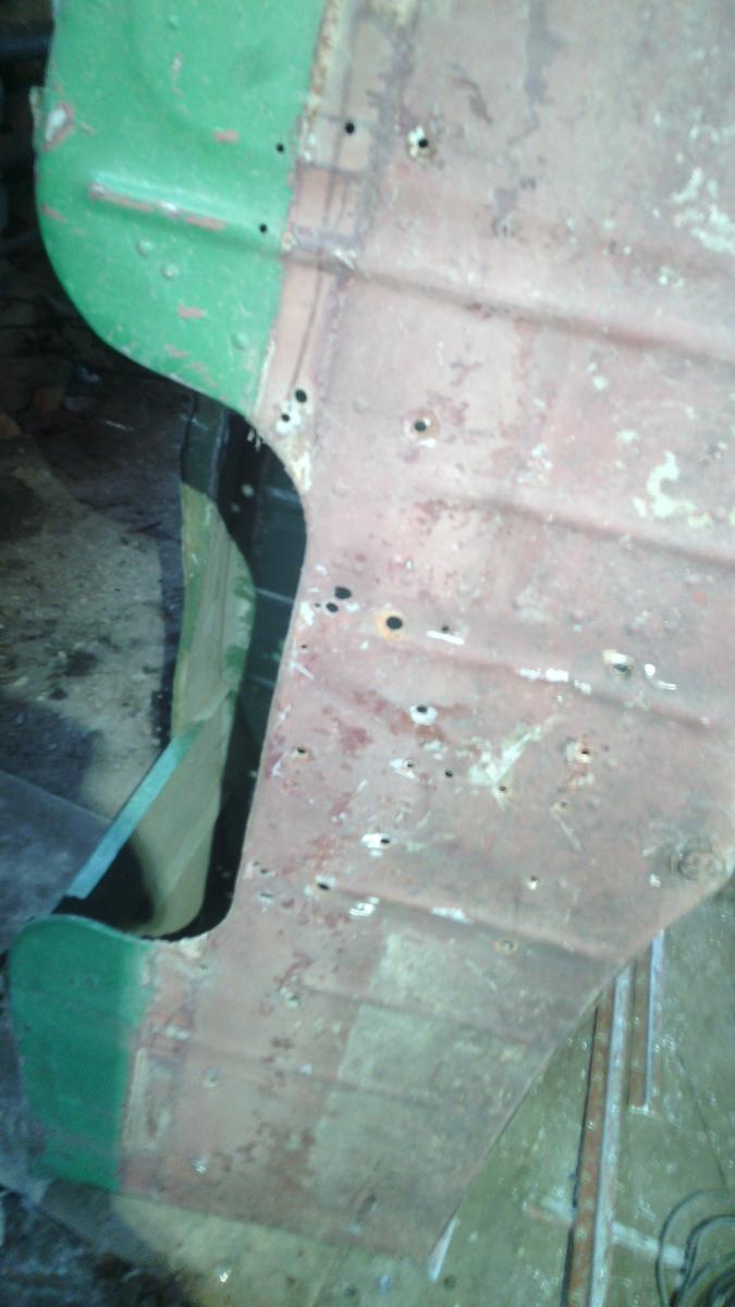

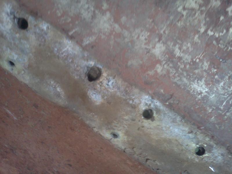

Добрался я таки до лодочки. Удалил килевую накладку, очистил транец от "деревенских" наворотов. Картина открылась плачевная, хоть и не ужасная. Где то едет 2-х миллиметровый тавр из АД-31 (все что удалось найти(((. Весь транец в дырах, под килевой накладкой в районе транца тоже дыры (накладка была прикручена болтами на 6). Посоветуйте как правильно, и надежно все это отреставрировать. Можно ли в транце лишние отверстия заварить? :sorry:
1 362
Заварить можно.
Карамазов
26.01.2015
926
78
г. Череповец
Suzuki DT30RS, Yamaxa-4
Поддержу, Д16 хорошо варится точечной сваркой. Это подтверждают любые наставления. Но только точечной.
1 362
А почему точечной? Мы как обычно варим. Завтра спрошу марку проволоки по дюралю у своего друга аргонщика (очень опытный чувак) и нюансы сварки если они есть.
Карамазов
26.01.2015
926
78
г. Череповец
Да не вопрос, можно спросить у друга, ещё у кого-то, но не варится дюраль сплошным швом без потери прочности.
