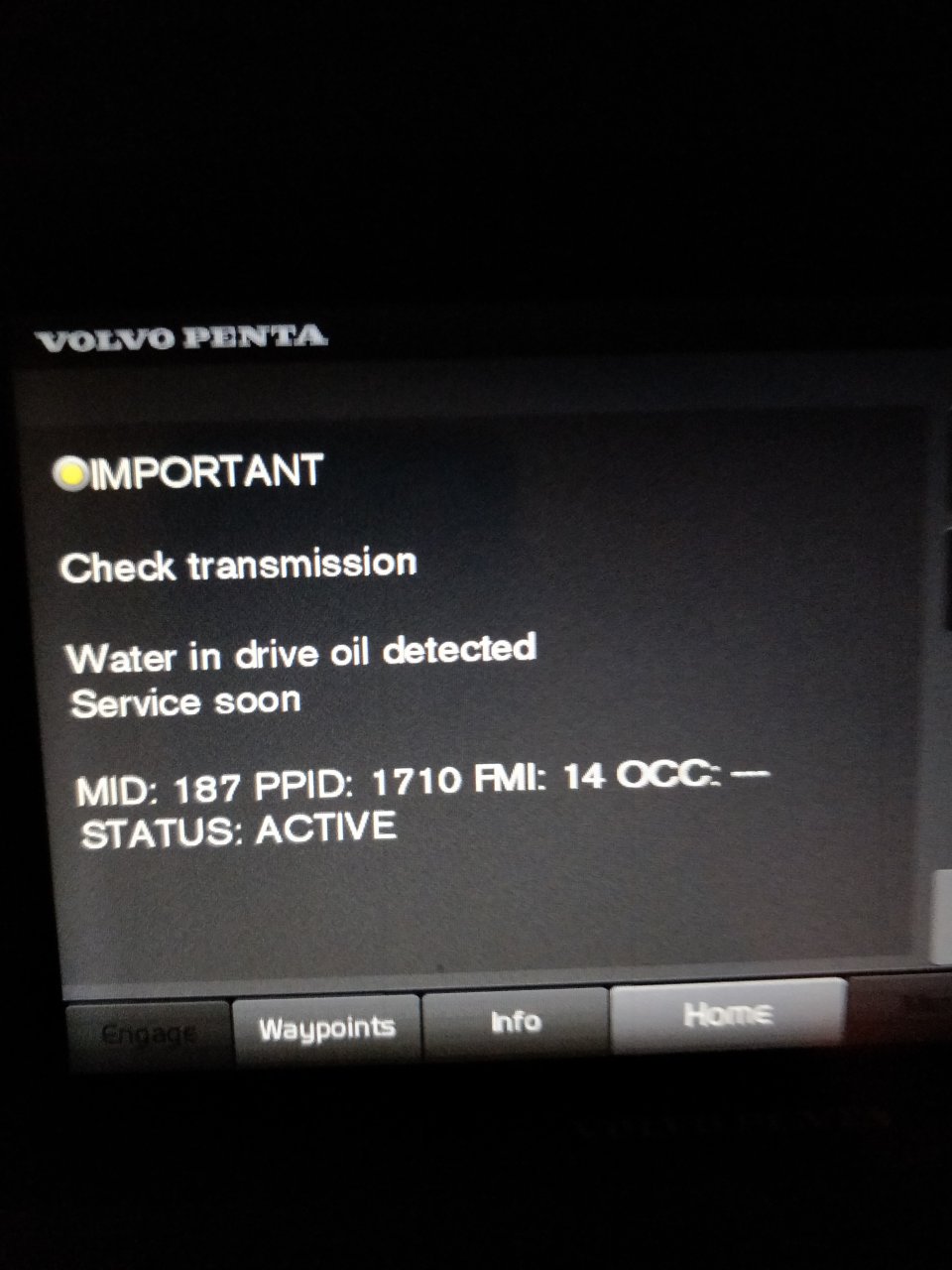

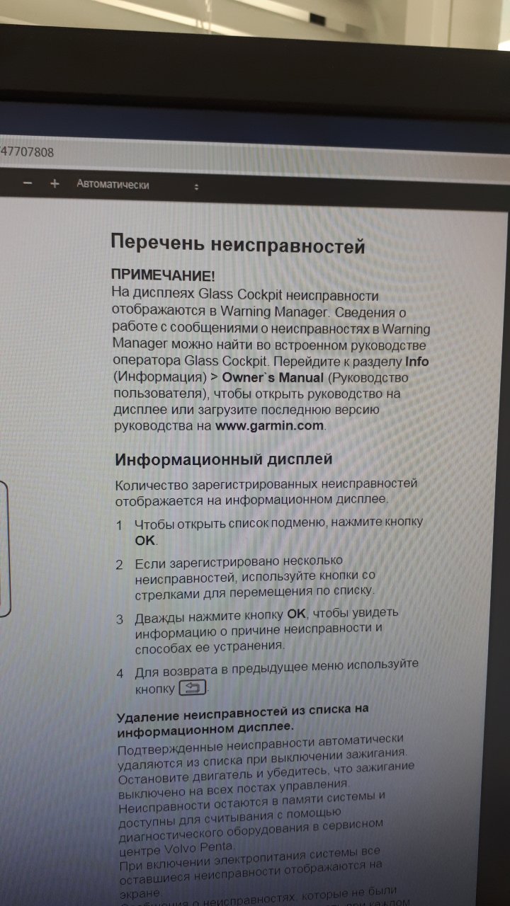

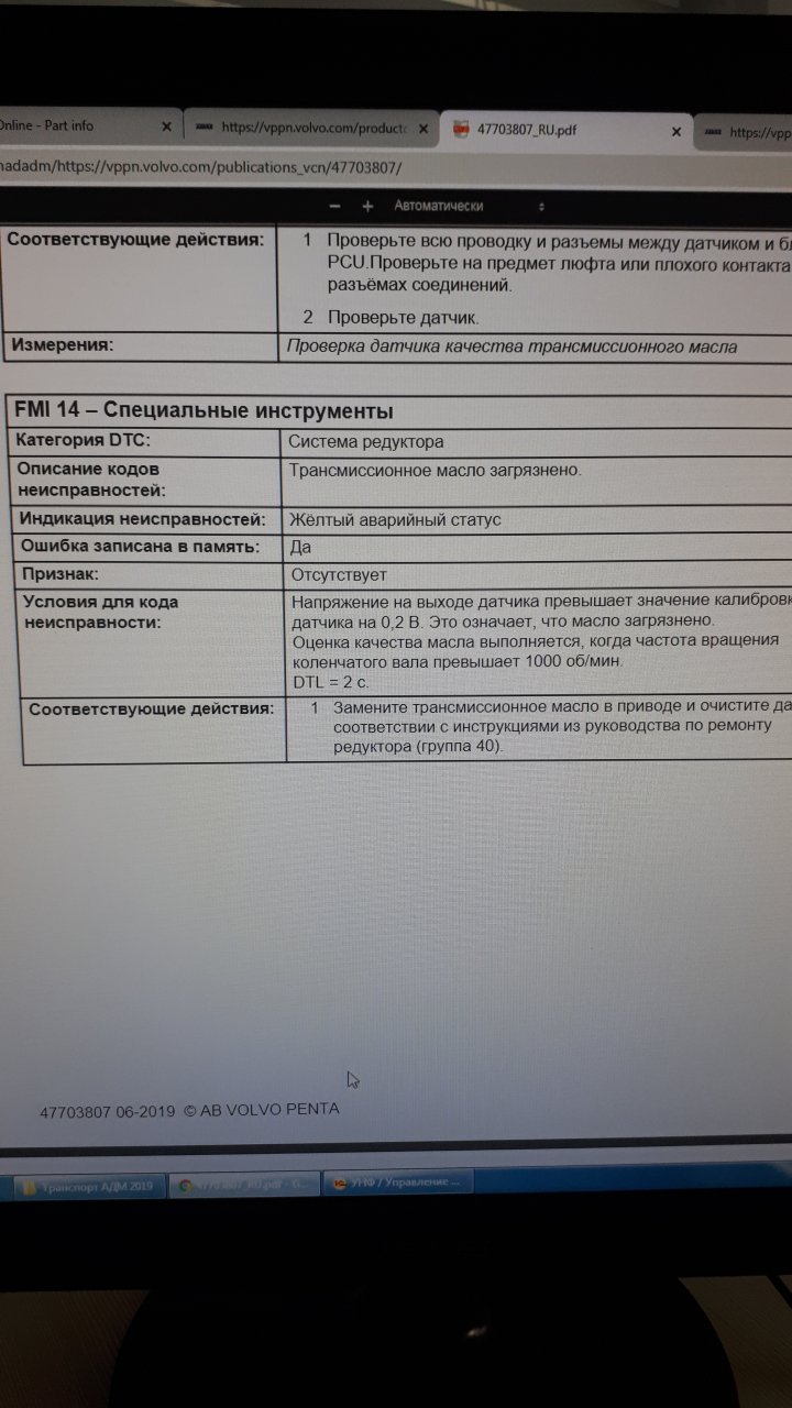

Это руководство мне известно , собственно из менеджера аларма фото и есть
11 735
5 251

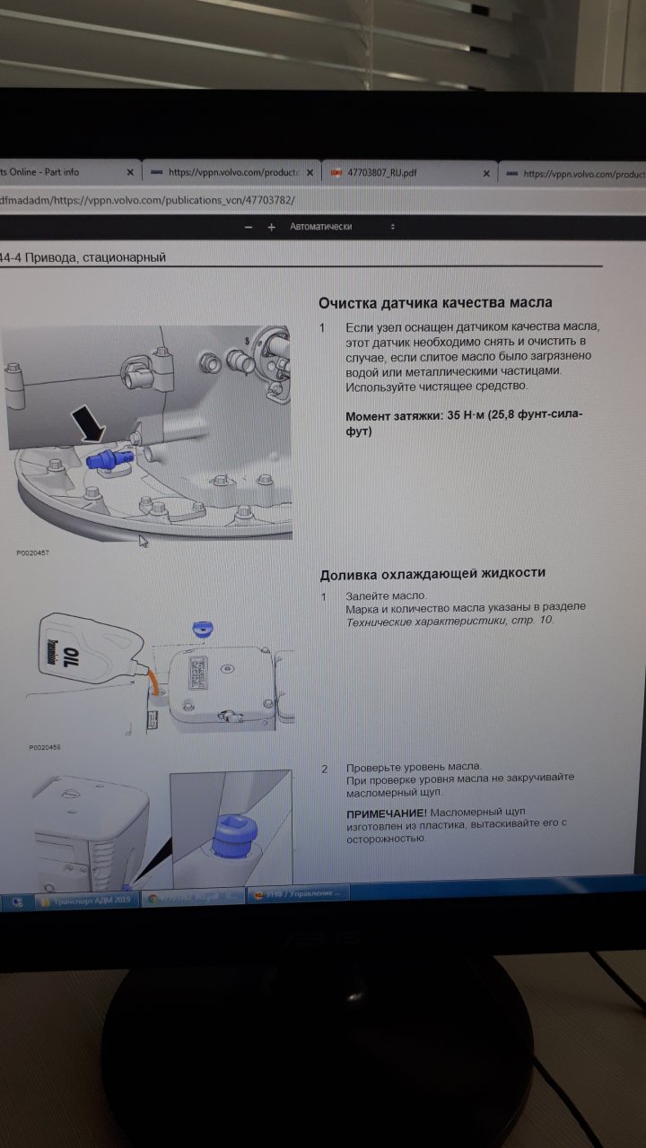

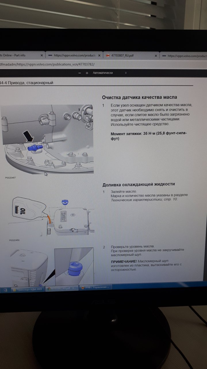

Нужно мосле смены загрезненного масла, промыть датчик.

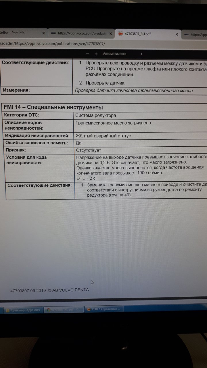

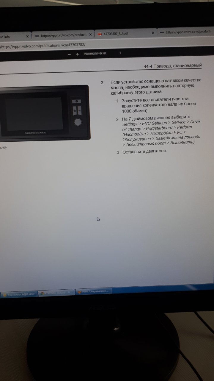

Volvo-penta

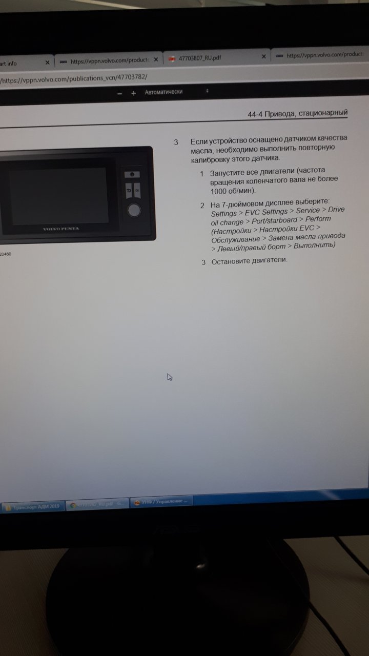

Спасибо ,про промывку и калибровку я в курсе , единственное ,что инструкция по калибровке не соответствует реалиям ,там по факту в меню не замена масла ,а режим сервис и там уже калибровка. Но в любом случае спасибо . Хорваты ответили ,что эти датчики на самом деле глючные. Ну а Черногорские мастера и не в курсе были ,что калибровку делать надо, пришлось им инструкцию показывать ,про это и в инструкции пользователя написано

Volvo-penta

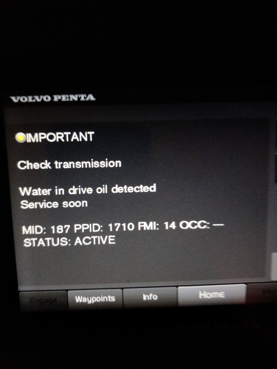

Собственно после калибровки и продолжает глючит ,но чистить не чистили его
baikalru
01.09.2019
33
Санкт -Петербург
моторная яхта
Volvo-penta
После всех процедур, повторная колибровка.
Хорваты написали ,что датчик сильно чувствительный и потому ложные срабатывания случаются и это часто бывает , даже на практически новом масле ,у меня стал сигналы подавать через 40 часов после замены ,и так две замены . Хорваты в Сплите по тому региону главные по Вольво вроде. Калибровку мы делали но не сразу после замены ,а часов через 20-30 ,вернее сделали мастера с моей помощью,когда узнали ,что это надо делать и узнали как. А вот промывку датчика не сделали, самостоятельно не хотелось ,это делать ,а сервисеры , которые ТО делали оказались не в курсе
11 735
5 251
Как я это понимаю: Датчик работает по сопративлерию, с изменением влажности, стружке на контактах и т.п. оно меняется и система выдает ошибку, при чем изменения 2-х видов fmi-14 разница более 0,2v, fmi-0 более 0.5, от заданных значений... теоретически даже если там вода то исходные данные он должен брать после калибровки.

Наверное так , сопротивление жидкости меняется и он должен сигналить , соответственно когда вода будет относительно высокой концентрации , сигналить должен постоянно , а не иногда . Тут просто коллега выше писал , что молочный цвет масла когда вода попала на щупе не увидишь , а они с датчиком практически в одном уровне , может конечно чудо масло там , но квиксилвер при смешивании с водой цвет меняет , в общем надо поизучать , датчики местами махнуть , почистить итд, спасибо
