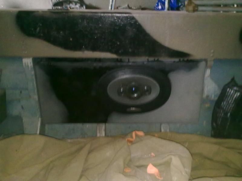

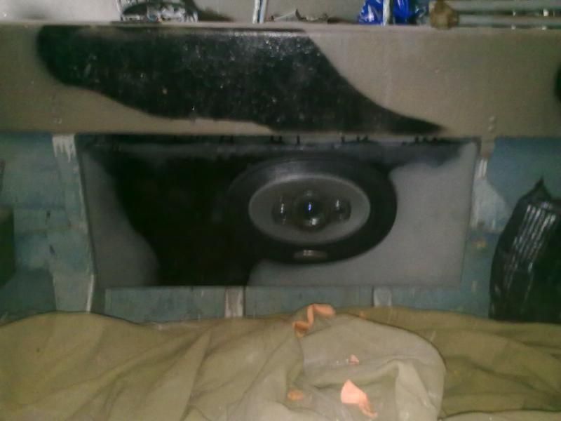

У меня тоже два динамика и слышно все отлично даже когда в полный газ иду, весла приделаны на внешней стороне бортов, как у просто Андрея.
rekriter
28.03.2013
270
Кирилл
HONDA 30
А фотки динамиков есть ? Покажи плиз - интересно как расположены .

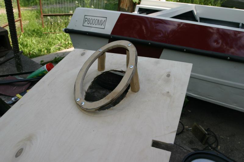

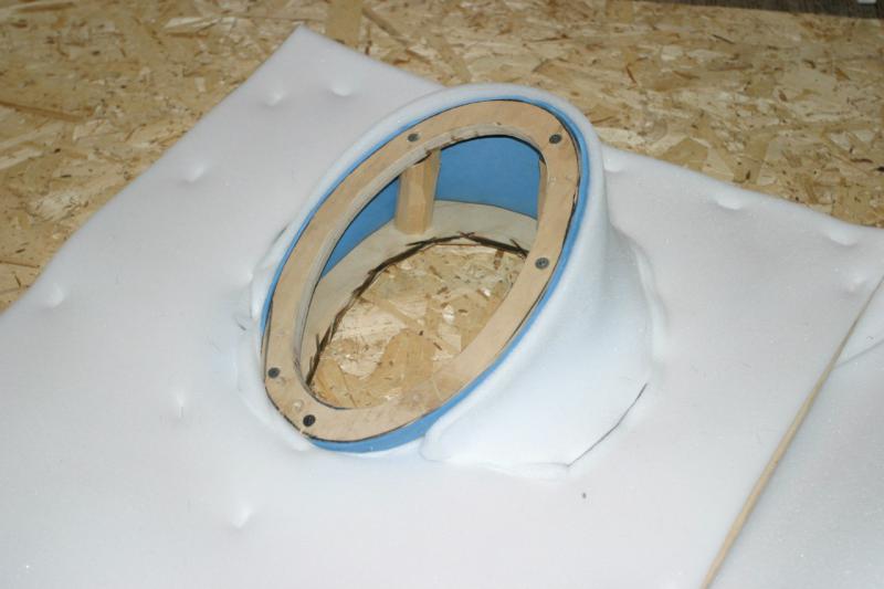

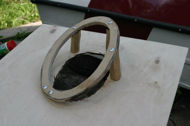

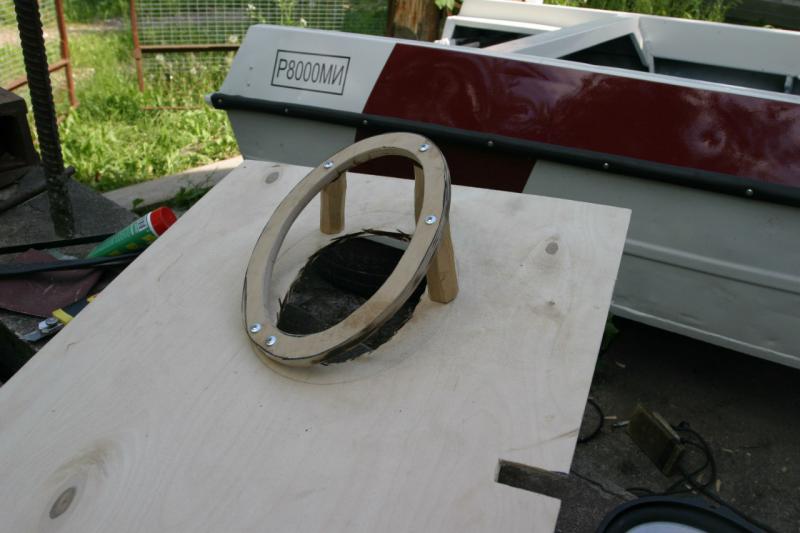

На практике их почти не слышно в таком положении- у меня так стояли . Их надо поднимать ( наклонять вверх и вперед) Вот вопрос как малой кровью сделать.
rekriter
28.03.2013
270
Кирилл
HONDA 30

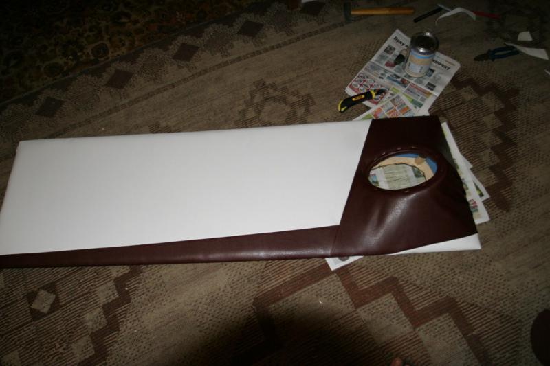

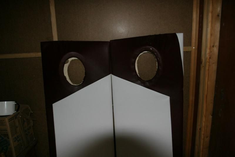

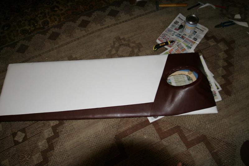

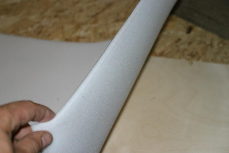

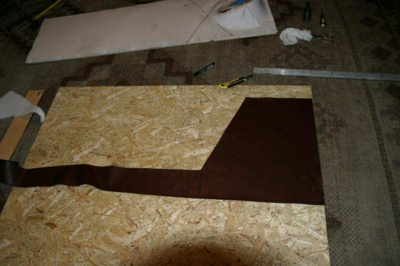

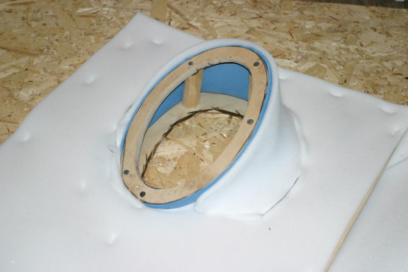

Видел сегодня в автомагазе что то вроде подиумов под динамики 6*9 сцук продаваны по 280 р за 1 штуку просят . А сделаны из Уг - из двп, просто два овала шириной 2 и такой же толщиной и скручены между собой саморезами ( и еще и не ровно)... Сам сделаю и чтоб были под углом.

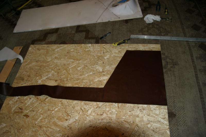

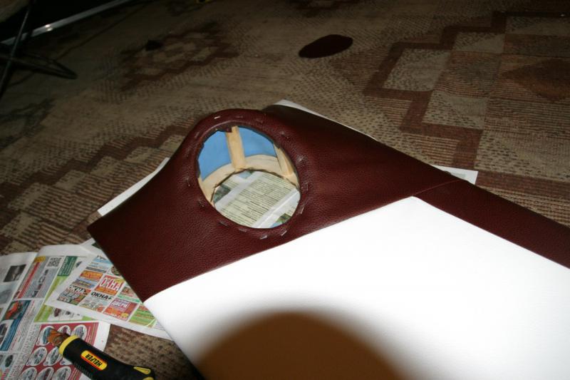

Купил сегодня турецкую винилискожу и поролон . В цвет ! белая и бордо .. На выхах буду ваять боковые обивки . А на 12 буду обшивать сидухи - пока не пришли еще . Постараюсь сделать фотоотчет.
rekriter
28.03.2013
270
Кирилл
HONDA 30

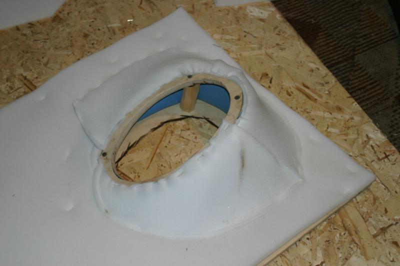

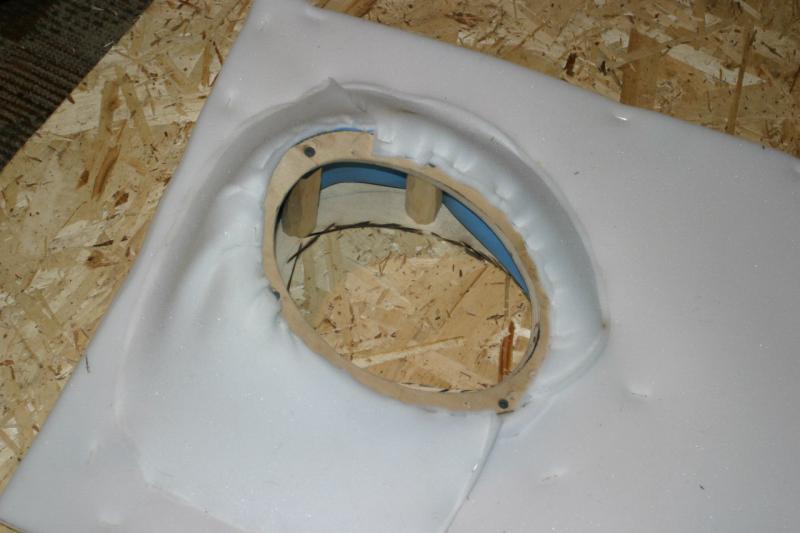

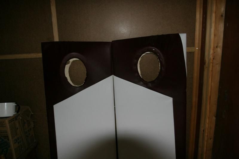

Ни разу не занимался такими работами )) Вот что получилось

слишком торчат....будут мешать в лодке
rekriter
28.03.2013
270
Кирилл
HONDA 30
Неа мне не будут -я ж писал заднего сидения нет . А они будут аккурат в углу. Когда соберу все сфоткаю выложу. Ты в сентябре на Волге в АО будешь? В гости приеду ;) Покажу что вышло наглядно

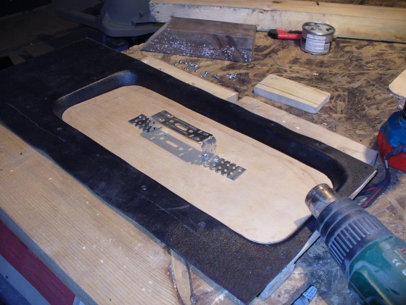

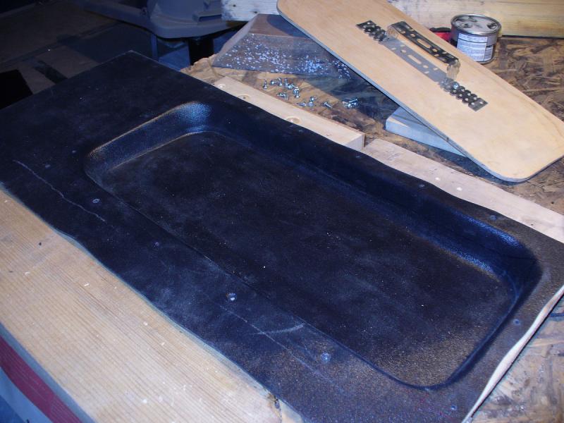

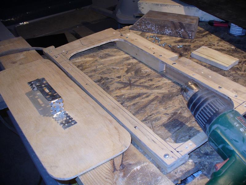

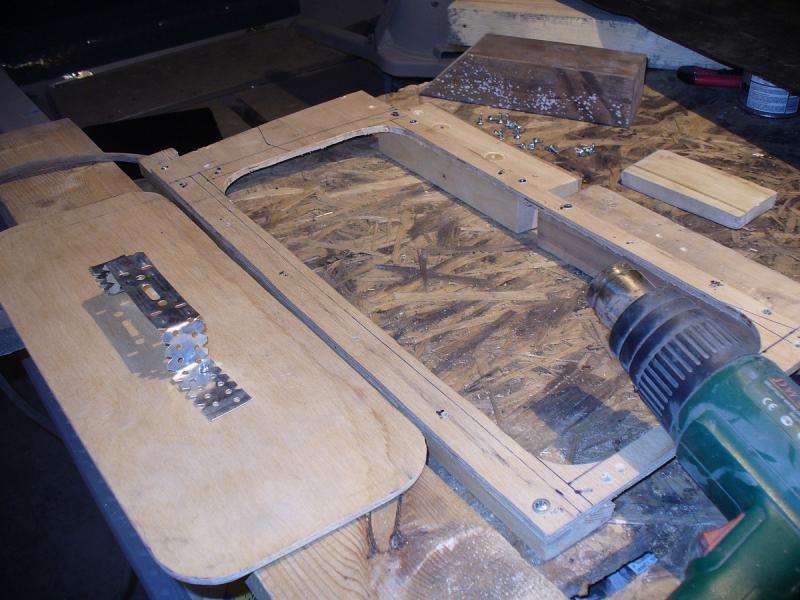

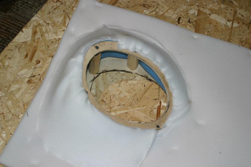

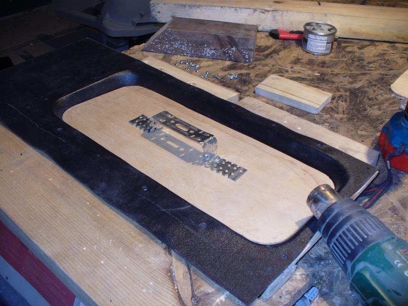

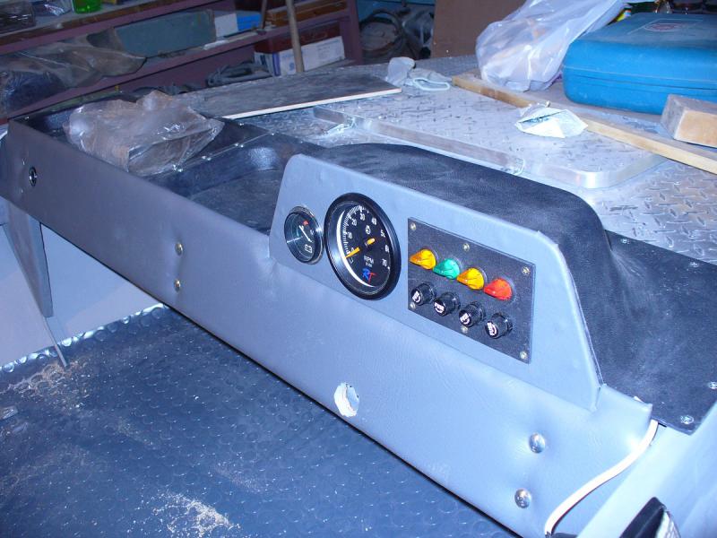

Правильно! В лодке всё должно быть красиво ! И салон,и капитан, и его спутница :hahaha: Кое-что из моих "извращений" Вот так ,методом горячего формования изготавливал панели из обрезков листового ПВХ пластика. Изготовил простенькие матрицу и пуансон из фанеры. Нагревал сушильной лампой (автомаляры пользуются такими) и давил.Что получилось в процессе формовки. А так выглядит вся передняя панель (правда она ещё не закончена)

Вадим а под приборную доску также формовал?
Focus-nic
11.11.2013
76
Тольятти
Вадим
Suzuki DT30RS
Да,так же. Вот только труднее это намного - давить приходится глубже т сил надо больше. Причём,теперь по опыту знаю,что на такую глубину (я давил на 115 мм) лучше изготовить объёмные матрицу и пуансон,а то утягивает листовой ПВХ сильно и получается несколько коряво. Я потом после формовки ещё час возился со строительным феном и пальцами поправлял мелкие огрехи. Сама приборная доска сделана из 6-мм фанеры и пропитана жидким лаком,после чего оклеена кожзамом. Можно,конечно,сделать панели "а-ля мягкий пластик" как у дорогих машин иномарок,но эта технология уже посложнее будет,хотя в гаражных условиях вполне осуществима. Но я решил,что для рыбацкой посудины это перебор.

А если для этого дела домкрат приспособить?
Focus-nic
11.11.2013
76
Тольятти
Вадим
Suzuki DT30RS
Листовой пластик остывает довольно быстро - секунд 30-40.... Не успеешь домкратом надавить.

А что за пластик и где его взять?
10 083
1 325
Вадим, давай подробнее тему формовки пластика.... Делись секретами успеха)))
Очень интересно!
Focus-nic
11.11.2013
76
Тольятти
Вадим
Suzuki DT30RS
Очень интересно!
Спасибо,конечно,за такую оценку моих "танцев с бубном" :roll: Но,на самом деле,ничего сверхестественного в этом нет. Для подобной формовки подходит листовой ПВХ (поливинилхлорид)пластик толщиной от 1 до 3 миллиметров (толще тяжело давить вручную). Главное - нагреть всю поверхность,которую выдавливаешь,одновременно. Не знаю точно температуры нагрева.... Наверное градусов 150... НО!!! когда пластик нагрет достаточно,это сразу видно - он начинает провисать в форме. Важно нагревать равномерно и не перегреть. После того ,как пластик нагрелся до нужной кондиции,важно действовать быстро. Надавить пуансоном,вдавив размягчённый пластик в матрицу и держать до остывания (градусов до 60-ти) Если за один приём не получилось до конца продавить пластик - не беда. Можно ещё раз нагреть и додавить. Вообще,довольно сложно описывать всё это словами. Надо пробовать самому... Ничего особо сложного тут нет. Попробуйте начать. А "дорогу осилит идущий" Ну запорете заготовку пару раз,на третий раз получится. А потом пойдет по накатаной.... Кстати,формовка панели оказалась далеко не самым сложным делом,с которым столкнулся при восстановлении и реконструкции своего Крыма. Над некотрыми вещами "ломал голову"помногу дней. Благо,несколько месяцев назад набрёл на этот форум. Был приятно удивлён высоким процентом креативных (в широком понимании этого слова)людей. Много идей почерпнул с форума,что-то придумывал сам. Два дня назад закончил работы с лодкой . Полчаса назад жена закончила шить транспортировочный тент :) Впереди сезон 2014 года.... Он покажет какие из моих решений имеют право на жизнь,а какие придётся отбросить и переделать. Прошу прощения за "лирическое отступление" в конце поста.
Это ПВХ пластик . Подойдёт и АБС пластик. У нас в Тольятти его можно найти в тех фирмах,которые торгуют листовыми и рулонными материалами,сотовым поликарбонатом и т,п.
