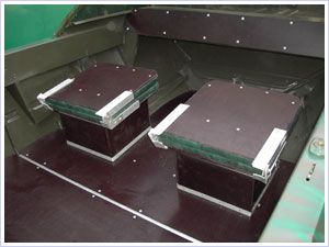

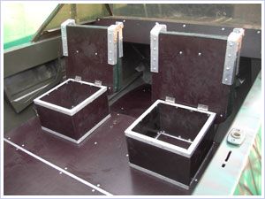

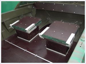

Здравствуйте! Себе в крым вместо заводских передних сидений заказал с кабеласа поворотные платформы по 10$. Сиденья хочу установить газелевские(салонные). Тумбы планирую сделать сам. Если у кого нет желания делать самому, можно заказать сиденья и тумбы.
Ссылки:http://www.cabelas.com/product/Boating/Boat-Seats/Pedestals-Bases%7C/pc/104794380/c/104705280/sc/104492880/Attwood-Economy-Pedestals/1323121.uts?destination=%2Fcatalog%2Fbrowse%2Fboating-boat-seats-pedestals-bases%2F_%2FN-1100617%2FNs-CATEGORY_SEQ_104492880%3FWTz_l%3DSBC%253B%2BLNcat104230080%253Bcat104705280%26gclid%3DCPvMtdSuqLYCFQjhQgodiicAMw%26pcrid%3D8444842338&WTz_l=SBC%3B+LNcat104230080%3Bcat104705280%3Bcat104492880
http://www.cabelas.com/product/Boating/ ... t104492880
Diman22rus
21.02.2012
Барнаул
Крым, Орион
Вихрь, Yamaha
Примерно вот так планируется сделать только сидушки газелевские.
Все это хорошо, но если делать такие сидушки, то только не крепить их жестко к пайолам, чтоб можно было двигать в зависимости от загрузки лодки, чтоб крен своим весом убирать.

Diman22rus
21.02.2012
Барнаул
Крым, Орион
Вихрь, Yamaha
Так и планирую сделать, что бы съемные были, вдруг в лодке ночевать придется, а вот насчет подвижности для меня это не актуально в связи с поездками на рыбалку втроем. Третий как раз является изменяемым креном))

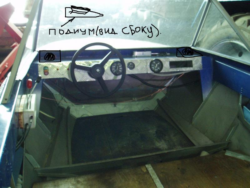

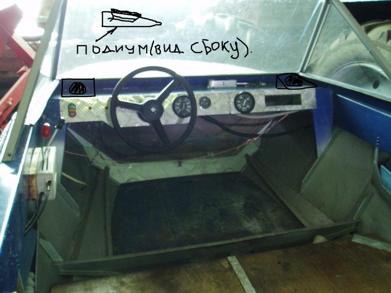

Возникла проблема куда воткнуть задние колонки )) . Раньше был в боковых обшивках - но как показал опыт - ерунда полная . Играют в низ и толку мало . Сзади сидушки нет и пока не планирую . Может кто даст дельный совет ?Желательно с рисунком или фоткой.
andrushok777
01.04.2012
790
23
Владимирская область,г.Кольчугино
Nissamaran 320,Bayliner 1700 LS capri(был),Риб SPORTIS 440(был),прогресс 2м(был),Крым(был)
Suzuki 15,Johnson 6(был),Mercury 115 ELPTO(был),Yamaha F100 АETL(пошел по России),Johnson 30EVSIA(был).

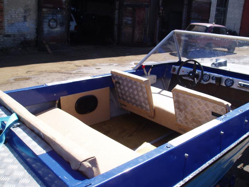

Кирил,зря ты говориш что в боках динамики вниз играют,я у себя установил в бока и хотел вперед еще устанавливать,покатался и подумал они у меня так играют что мысль вперед устанавливать сразу отпала!!!а впереди хотел устанавливать на панель и на подиумы.а так если сзади сидуху не планируеш,то делай красивый ящик и врезай в него динамики,заодно и посидеть на нем можно будет.как то так))))))))))))

Играть то они играют - стояли буквально так же .Но направление звука не очень устраивает - может так же и оставлю но попытаюсь наклонить вверх и вперед . Кстати может реально просто заморочиться и сделать туда направленные подиумы. А еще вопрос на сколько актуальны боковые крепления весел . В меня они просто валяются с лодке . Суть вопроса в том что не будут ли они мешать транспортировочному тенту.

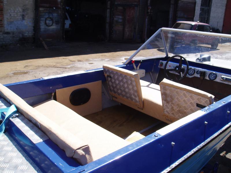

у меня отличная акустика стоит,2 динамика играют,еду почти на полный газ в 30 метрах люди слышат прекрасно музыку!!!конечно если поставить динамики типа Витек или еще какую нибудь хрень то ее вообще придется слушать через слуховой аппарат))))
rekriter
28.03.2013
270
Кирилл
HONDA 30
А у тебя есть фотки как расположены динамики в лодке ?
andrushok777
01.04.2012
790
23
так на фотке вверху видно
