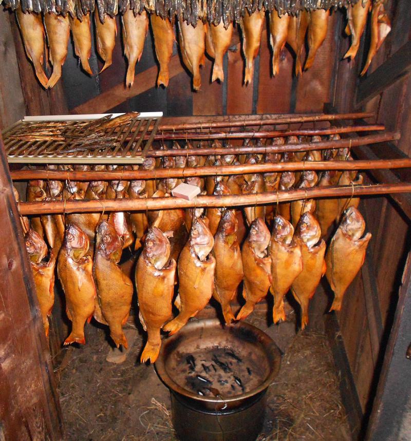

Точно. По мне так на рыбалке не охота думать замарается что в лодке или нет. Бывает рыба по всей лодке прыгает, просто некогда её собирать, рыбачить надо а не цацу из себя строить. Да и на берег выскакивать туда сюда, с сапог грязь некогда отмывать, ну а сохатый если - все точно будет в крови. Цаца пока ножки моет да штанишки отряхает, я рыбы натаскаю. Бывает так измараешься во всем этом :crazy: Ничего, потом отрыбачил, собрал разбежавшуюся рыбу из всех щелей,взял тряпочку махровую и быстро все отмыл. Нахлестал ведерком воды, смыл кровь и все это откачал помпой. Можно и фэйри использовать. Ну а дома уже с насоса мощной струей стерилизовать. Не представляю как ковролин после такого шоркать. Моющим пылесосом :hahaha: пока оттирать, я в это время буду уже рыбу коптить и вкушать ;) А пафосная цаца истекать слюнями!

Это всё понятно, у меня на полу даже линолеума не было, только фанера и так хорошо. Ты лучше расскажи как эта коптильня работает, вот это мне интересно. У меня то обычная, та что на костер ставишь, а здесь, ну вообще класс.

Да ничего хитрого ведь. Обычный кабинет полтора на полтора. В землю немного вкопан бак любой, у меня от стиральной машинки советской. В баке тлеют дровишки вкусные и в нем нет отверстий . Сверху плотно накрывается тазом. Нужно дырок набить в тазу не больше, чем нужно, иначе как костер разгорится. Рыбу можно сделать и горячего и холодного копчения. Если весь кабинет плотно закрыт - горячего, если дверь приоткрыта - холодного. Вот и вся наука =) . Многие скажут что печку легче снаружи сделать с трубой. Легче, но рыба не такая на вкус получится, почему - не знаю. Короче так вкуснее и на тех же дровах. Конструкция чем удобна, её быстро сварганить в любом месте. В лесу у нас даже такие делают на рыбацких избушках.
Тогда у меня тоже вопрос! Чем коптите? Я пробовал листвяком, сосной, осиной, ольхой - не вкусно. Самое то - это тальник у нас. Говорят еще трухой березовой без коры неплохо получается, но я не пробовал...

Я и сало и рыбку копчу черемухой папалам с осиной в обыкновенной 200 л бочке. На дно бочки опилки и ветки мелкие, а под бочкой костерок небольшой из угля чтоб реже подбрасывать! Хочешь горячего костер побольше и все!

В баке тлеют дровишки вкусные и в нем нет отверстий . Сверху плотно накрывается тазом. Нужно дырок набить в тазу не больше, чем нужно, иначе как костер разгорится...... Я пробовал листвяком, сосной, осиной, ольхой - не вкусно. Самое то - это тальник у нас. Говорят еще трухой березовой без коры неплохо получается, но я не пробовал...
Я не понял, у тебя дрова из тальника в баке тлеют или щепки на тазу лежат и тлеют и неужели такой маленький бак способен такую большую коптилку прогреть до горячего копчения. :? Я копчу щепой ольховой, мне нравится, или просто не чем другим не пробовал. :)
