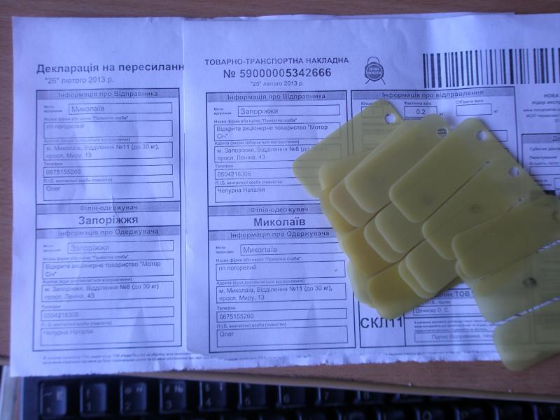

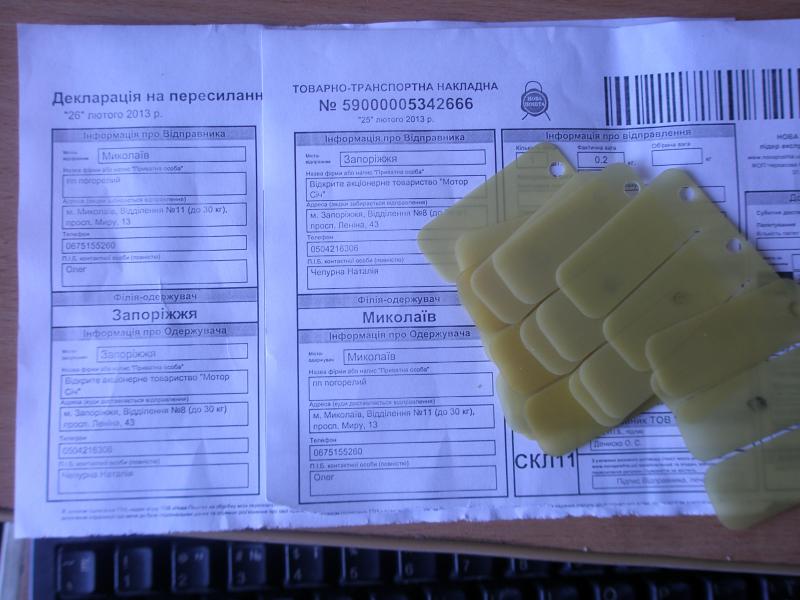

Воваж прав, вчера во второй половине дня сделал по телефону заказ на лепестки. Сегодня до обеднего времени уже лежат на столе.
