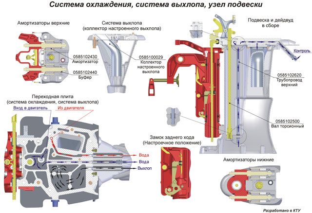

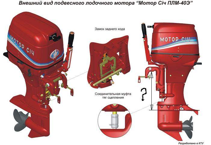

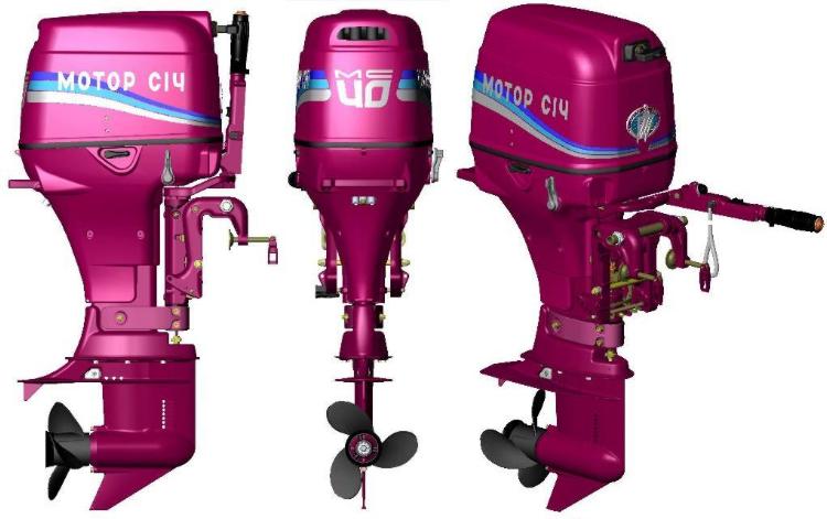

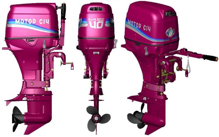

На верхнем фото их последняя модернизация.

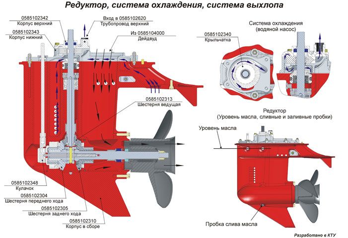

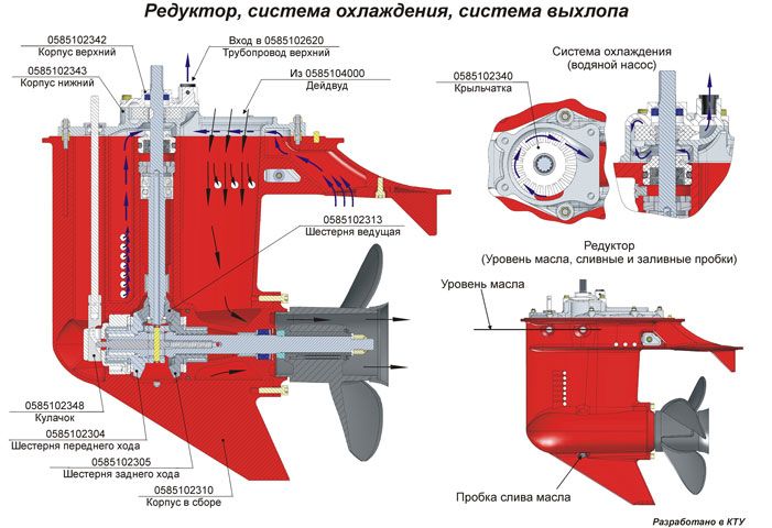

На втором фото модерн. редуктор.
Машинку еще делают под него.

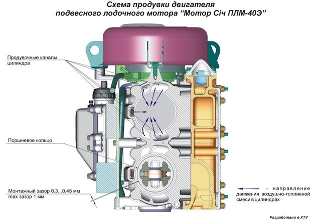

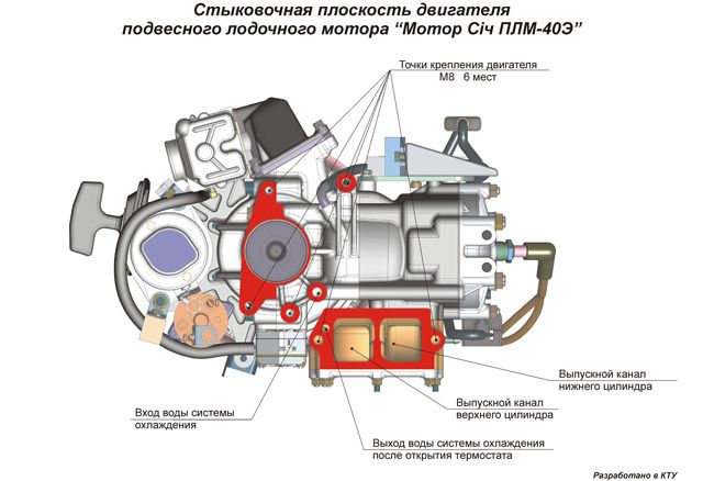

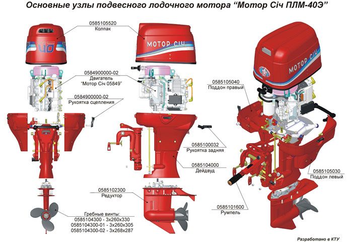

вот еще фото:

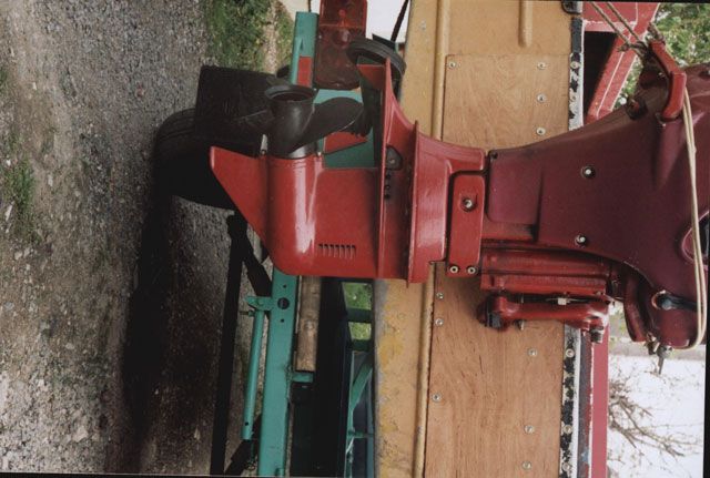

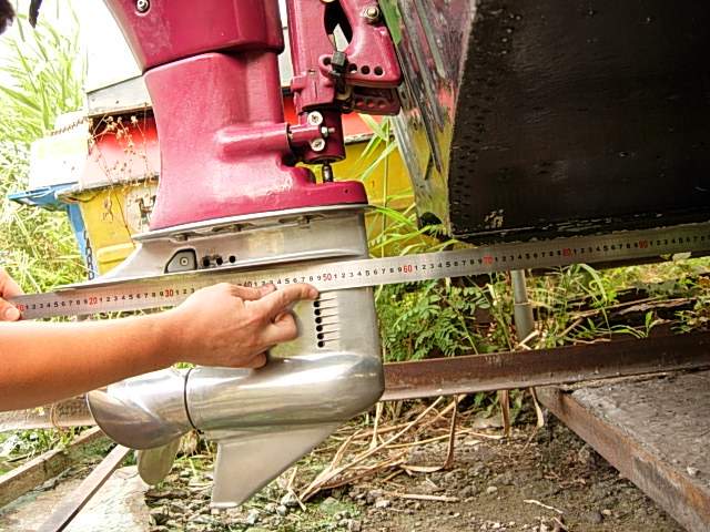

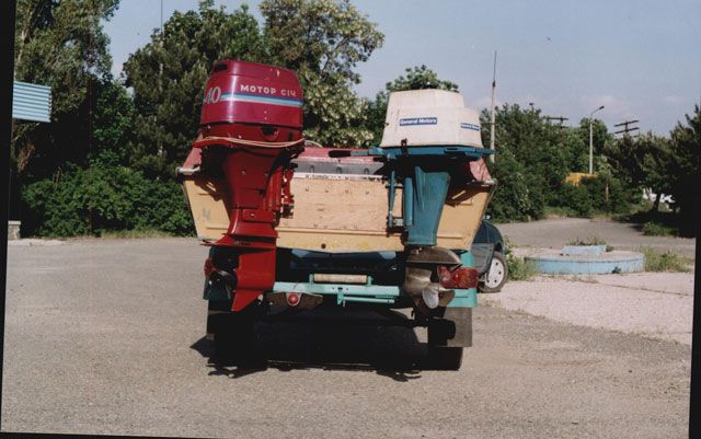

Мне кажется или у него нога короче чем у вихря!?!
Висят на одной лодке и у вихря редуктор пониже.

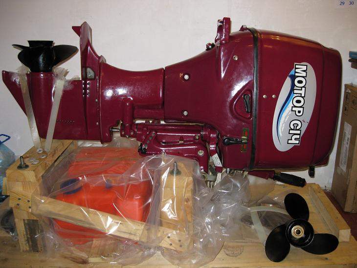

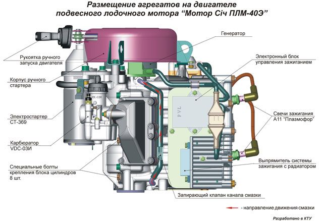

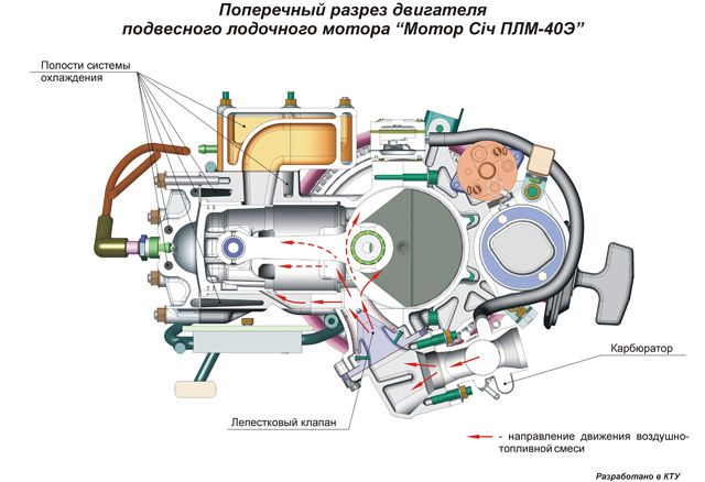

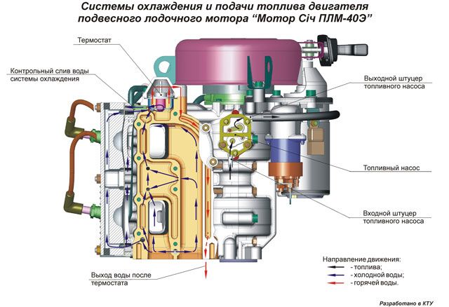

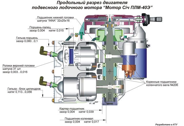

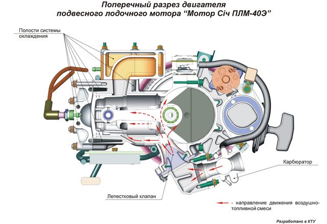

Еще фото МС-40э
бегло глянул чертежи. Коленвал, несчем сравнить размеры, но похоже ослаблена центральная опора(если крайние цапфы такого же диаметра, как у вихря.).. Подшипник (один?) вверху, на большом расстоянии от маховика. не очень правильно. Болта стяжного не вижу, как центральную опору менять? Что там как в Яве сделано?
Уже куплено. Кучу всякого начитался но с этим вопросом ни у кого вопросов не было.
Мотор дома. Действительно, разсоединяется вдоль коленвала. (может неправильно выразился).
