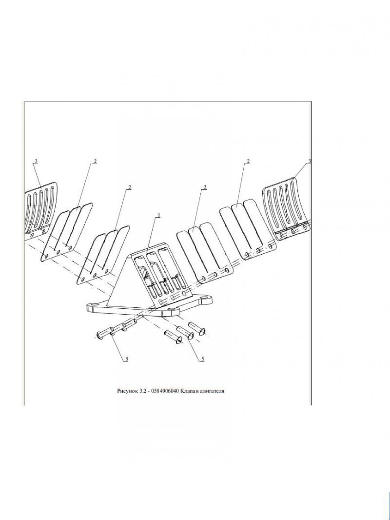

а для чего на МСовских "домиках" лепестки "в два слоя" с каждой стороны?
А, это интересная история была. Если в один слой ставить, как у всех, то лепестки обтрёпывает. Если в два - ходят на порядок больше. Казалось бы, при таком раскладе должна мощность сесть. А нифига. Те же 5500.
А потом мы себе стали делать сами лепестки, по типу Бойсена, и ресурс их резко подскочил. А серийные моторы так и идут, со сдвоенными лепестками.
Ну а мне изготовили специальный картер, под 4-х лепестковые клапаны. А в этом году сменю их на такого же размера, но трёхлепестковые от снегохода Поларис. Денис из Харькова их мне и подогнал.
