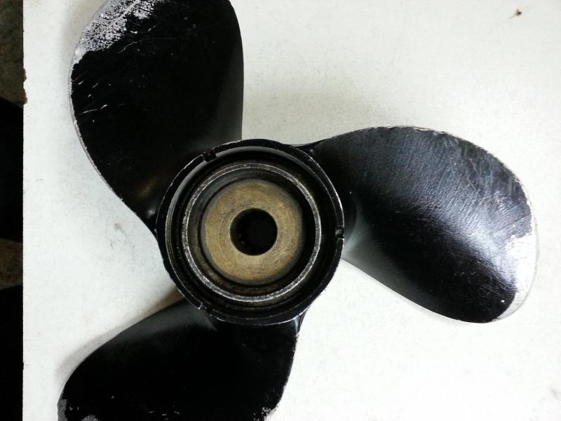

винтик еще не заказывали?у меня на эвинруд 20-ке тоже 13шлицев и вал 15мм.
  • 46,5 КБ Просмотры: 1 113

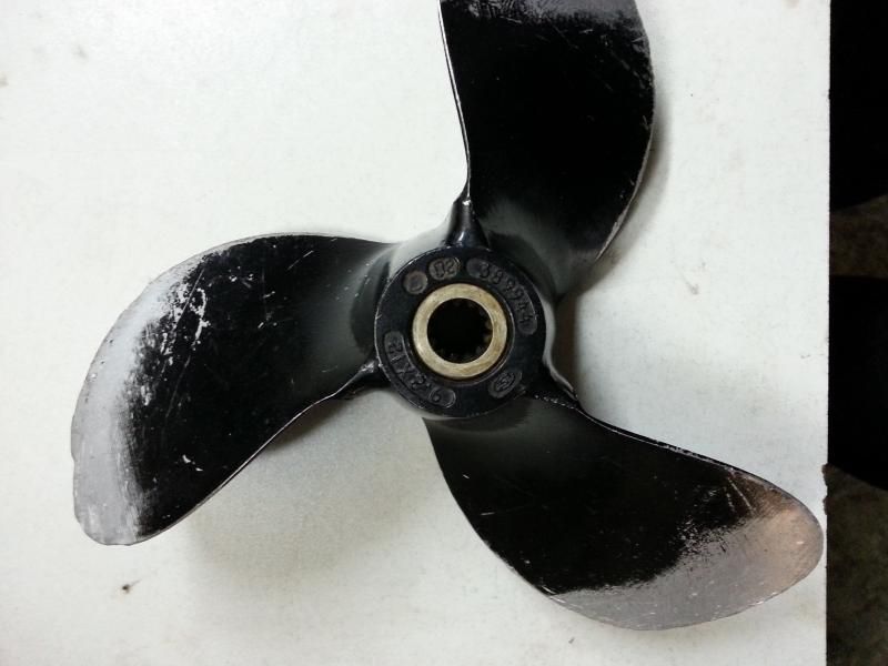

вот еще
  • 42,9 КБ Просмотры: 1 144

Винт еще не убитый но если буду оставлять мотор себе задумываюсь о втором винте.по раздушке до 35сил все уже нашел мотор в корпусе 35-ки(520куб)буду признателен инфой дополнителиной.
