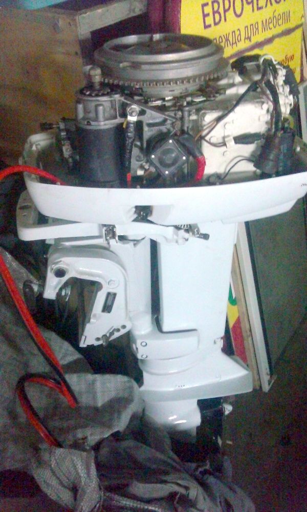

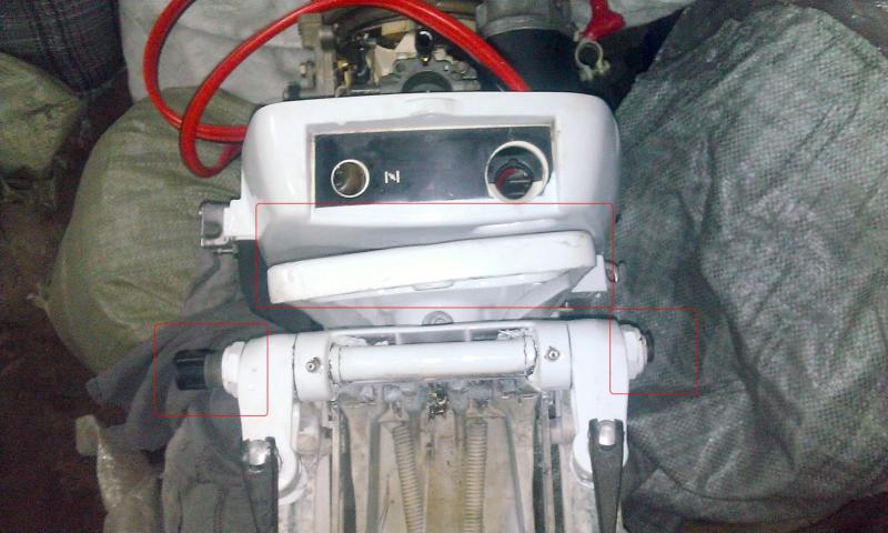

Вчера, выдалась свободная минутка поковыряться с мотором. Сделал несколько фоток.
Вопрос, как исправить кривизну ручки (куда рулевая тяга крепится) и как изменить сторону подключения рулевого троса с правой на левую?

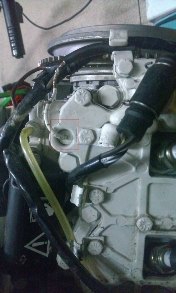

Я правильно понял что у мотора есть датчик перегрева? на фото выделен.

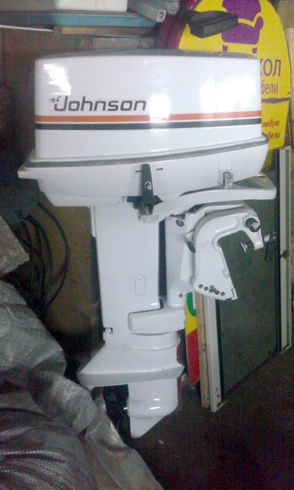

Общий вид. Под колпаком имеется приклеенный поролон, явно заводского исполнения.

Гаррик052
ст. мичман
13.02.2015
193
Санкт Петербург
Флагман 400U
Меркурий 9.9
Откручиваешь и переставляешь,ничего сложного,я переставил за 10 минут.

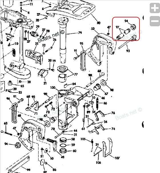

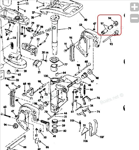

cvet сказал(а):
У меня вообще нет трубки куда рулевой трос крепится, буду мастерить. Про кривизну не скажу.
Трубка на ботс.нет - TILT TUBE,Stern bracket 0321511 - $66.18
плюс 2 гайки NUT,Tilting shaft bolt 316828 $11.34
нифига не бюджетно...
Выходит рубка одна, целиковая, надо попробовать гайки скинуть, и развернуть.
Спасибо огромное! буду пробовать.
http://www.bch5.ru/?topparam=22&prod_id=2285
вот такая штука намного бюджетнее,там их всяких конфигураций немеряно,это я так для примера показал.

cvet сказал(а):
Скажите пожалуйста внутри колпака паралон нужен?
Серёж, он как бы самый звукоизолирующий материал, но цука гигроскопичный и всё маслице в нём :( ... ИМХО много лучше толстый пенополиэтилен(тот что с фольгой), у меня на 70ке поролону то же почти ханА(без глушителя впуска поездил и весть колпак изнутри масляный), если с покраской мотора всё срастётся в межсезонье, то буду менять :yes:
Вот такой, только толстый, в строймагах есть
